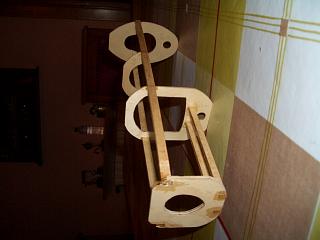

En primer lugar buenas a tod@s ! Soy nuevo en el foro y principiante en aeromodelismo.
Me estoy construyendo a partir de una plano ( abajo adjuntado; renombrar a *.dxf ) el BF109 K y tengo un problema necesito ayuda... me podéis ayudar pf....
:wink:
He medio hecho la 1ª parte del fuselaje ( cuadernas de la 1 a la 4 ). El problema lo tengo a partir de la cuaderna 4 hasta la 6... como tengo que seguir .. van dos cuadernas más ( 5 y 6 ) pero como las uno entre si... y al resto del fuselaje ....?????? :shock:
El servo del ala dónde lo coloco ... ¿? ( En el centro .... ? )
Espero que alguien de vosotros me pueda ayudar ... Estoy nervioso pq me gustaría terminar mi primer avión hecho por mi solito ... !!!!
Gracias anticipadas a todos.

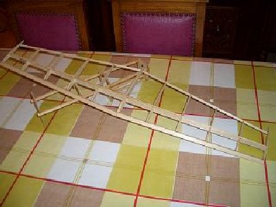

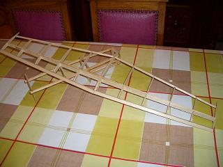

Por cierto adjunto una foto de como está quedando el ala y otra del fuselaje.
Por favor una ayudita.... :wink:

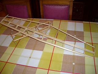

Por favor necesito alguien que me eche una mano .... !!!! please!!!!

no consigo deplegar el plano, pero supongo que tendras dos partes laterales del fuselaje en plancha de balsa, las pegas a los laterales de las cuadernas que ya tienes montadas, cuidando de los angulos ( que una no apunte al techo y otra al suelo :roll: ) y luego se van pegando el resto de las cuadernas al los laterales forzandolos un poco para que se junten, cuando lleges al final del fuselaje, puede venir una pieza vertical que sera la costilla central del timon de direccion, pegala y luego sigue por la parte superior del fuselaje pegando, termina el ala, comprueba que ajuste al fuselaje, el sistema de montaje, monta los estabilizadores de cola y empieza a montar los elementos de radio, mandos de cola etc....
cuando termines la instalacion de la electronica, puedes cerrar la parte inferior del fuselaje, despues ya viene la cuestion del acabado que es otra historia ( oracover, fibra, barniz y pintura etc etc etc.....)
