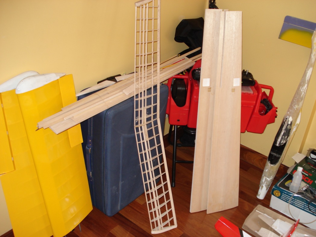

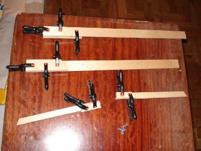

pues aki sigo dandole al tema......................
Y HAVER SI ME DECIS ALGO K SOIS VAGOS HASTA PA DECIR K LO HAGO MAL JAJAJAJAJAJA :twisted: :twisted: :D

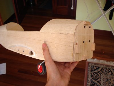

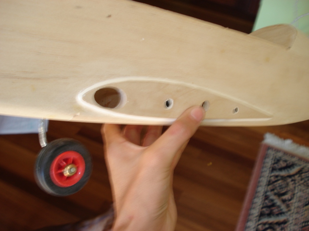

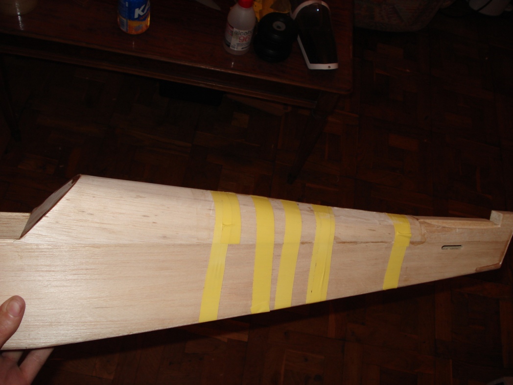

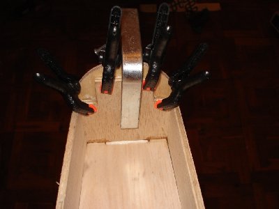

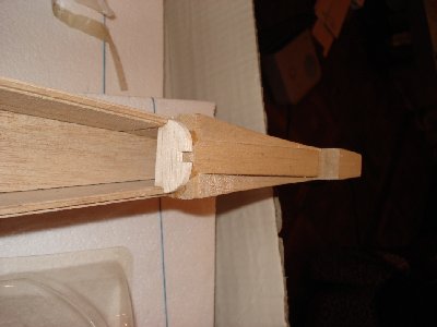

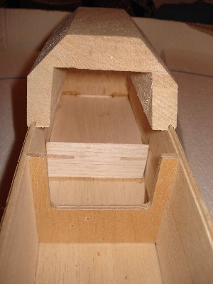

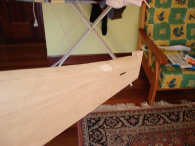

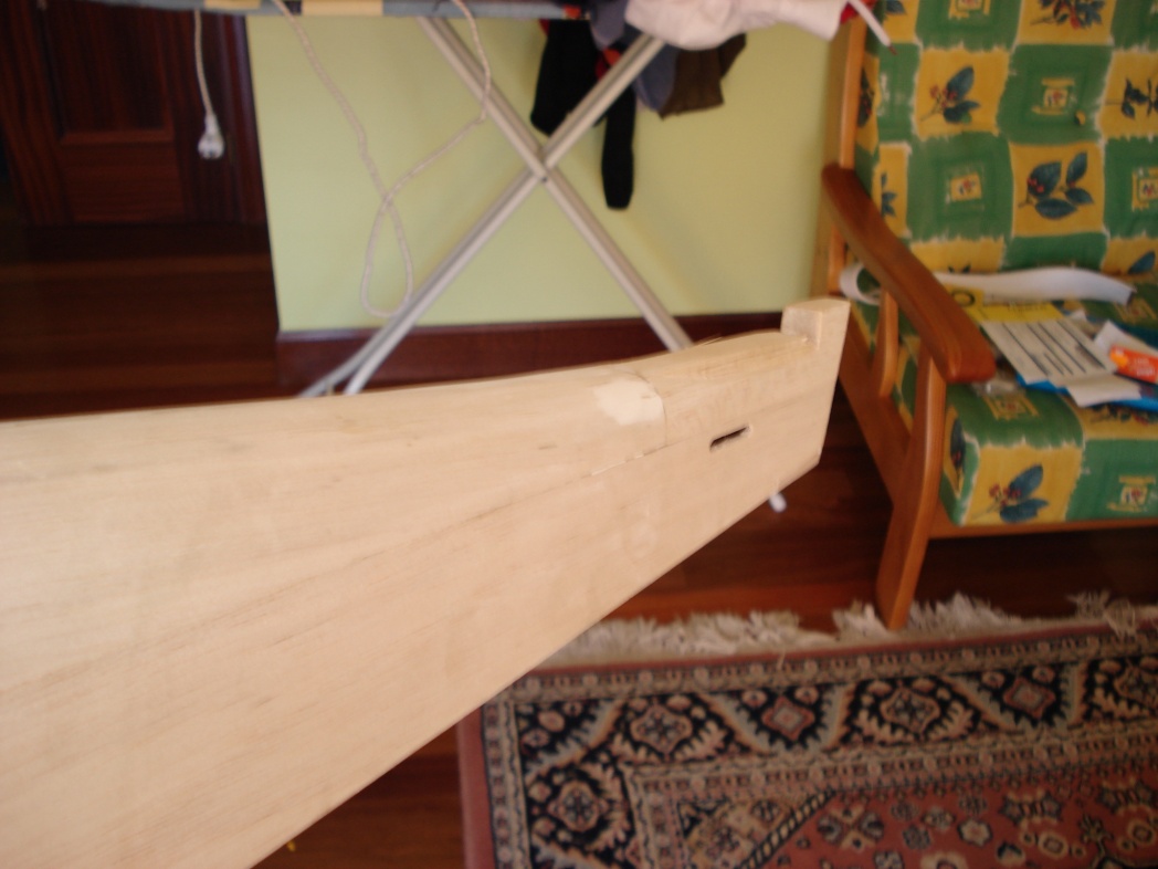

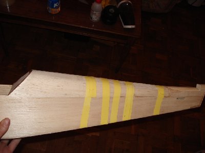

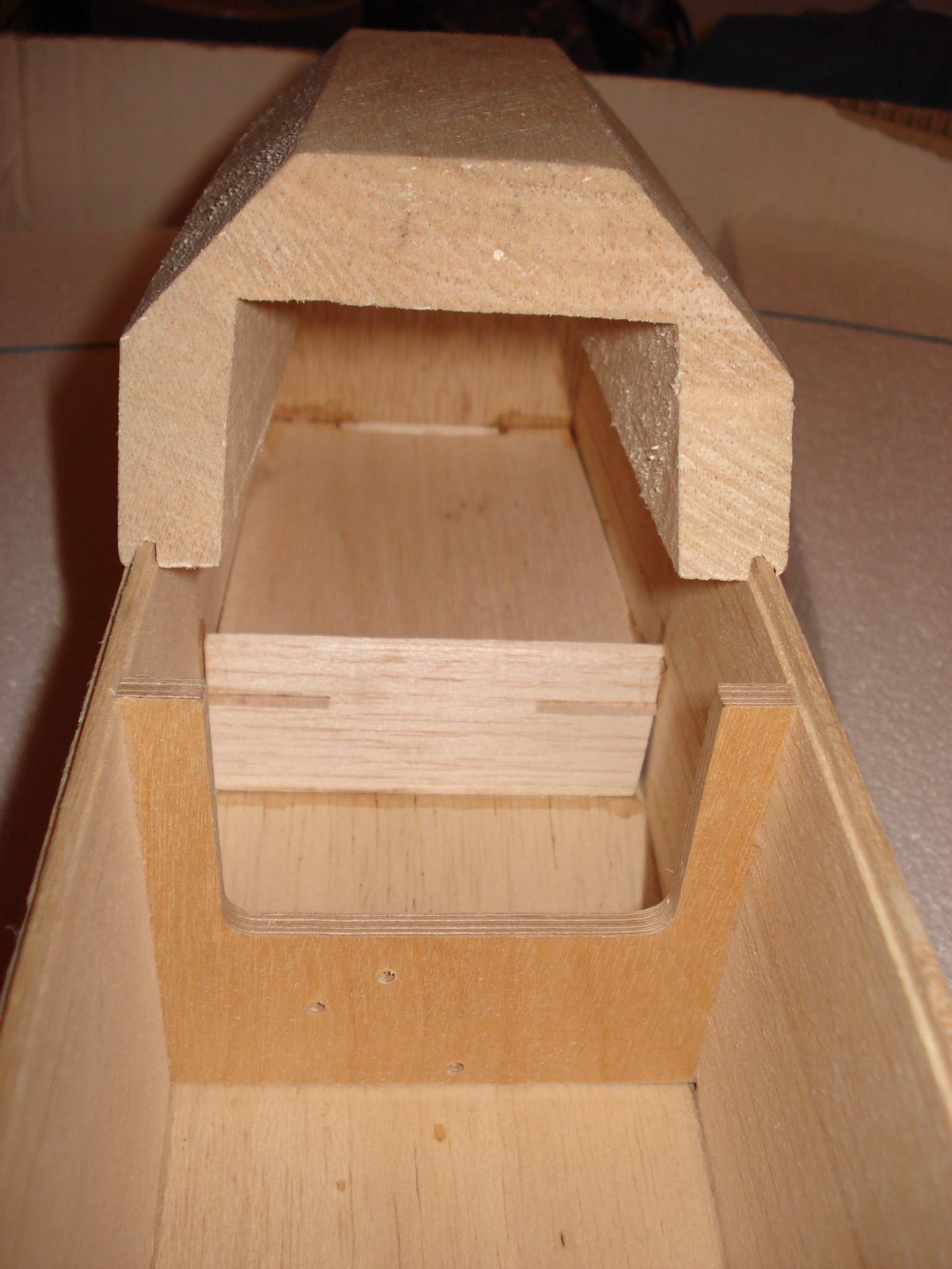

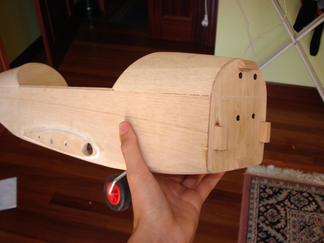

bueno, si es para decirte a ver si has hecho algo mal, pues para eso estan los 'amigos' :twisted: , el taquito de fijacion de la carena , el de arriba , ¿esta bien colocado o al reves ? :twisted: :twisted:
venga que te esta quedando bien, ¿como has conseguido pegar tan bien los laterales del fuselaje ? :twisted: :twisted: :twisted:
p.d. en el original creo que los alerones iban con reenvio desde el servo del fuselaje, yo le pondria dos servos en las alas ( y si tienes mezclas mejos a dos canales independientes para meterle diferencial :wink: )

jejejejeje
lo del tako de la karena esk........ esta lijao a drede asi....................
lo de los servos ya estaba pensao jejeje (si esk soy un listo.....)
ya le keda poko..haver si luego subo mas fotos...........
este lo tengo pensao pintar entero haver k sale, lo kiero pitar komo el fournier f4 k se parecen mucho,tambien a ese lo tengo enfilao jejeje, poero komo siga asi voy a tener k empezar a regalar avione sk ya no me kaven aki ni en kasa mama jejejeje
