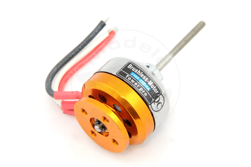

gracias por responder... el motor es el tower pro 2408-21 gold mount que es este ,coincide ser que lo tienen en modeltronic
http://www.modeltronic.es/240821gold-mo ... afbfd550e8
su empuje es de 650g y llega a 1kg

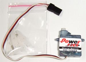

y otra pregunta los micro servos que tengo que son 3 power's hd hd-1440a valdrian para cada ala¿?

El 2408-21T-3 viene en 3 versiones, A, G y H todos son de 1.400Kva (RPM/V) y son configurados tipo DELTA de ahí el TRIANGULO que observas después del 3. Viendo la referencia de Modeltronic NINGUNA de las 3 versiones es polivalente, TODAS operan con Lipos 3S (11,1) pero dependiendo de la versión puedes montar hélices desde 8x3,8 hasta 10x4,7. En el caso tuyo indican "7,4 GWS 9x4,7 / 10x4,7" y debajo de esto "11,1 GWS 8x4 HD" lo cual indica que tu motor es la versión G que aguanta hélices 8x3,8 hasta 8x6 para un empuje MAXIMO de 650grs. con la 8x6 tipo APC Thin E y 11,1V consumiendo 14,5A y cerca de 110W de potencia, lo cual es bastante hasta para el Mini Telemaster de 114cmtrs.
El variador de 40A te opera bien con tu motor pero es muy pesado para el avión, pero igual te volará aunque consumirá más las baterías por compensar el peso extra con más acelerador ........ NO IMPLICA que el variador consuma más solo que a mayor peso más acelerador para mantenerte en el aire.

los datos del servo son estos:
Medida: 20 x 17.6 x 8.0mm
Velocidad: 0.10sec/60º
Torque: 0.6kg a 6v
Peso: 4.4g
Voltaje: 4.8v-6v>>>

Por peso te van bien, si el torque (par) es de 0,6Kgrs. a 6V el variador te rendirá 5,2V lo que te dá 0,5Kgrs y llevando servos separados para cada aleron también te funcionan por el peso del avión
Para el timón de profundidad si los veo cortos asumiendo que el avión te quede en unos 450grs., sino haces vuelos "extremos" (un TeleMaster los hace :D ) podrías usarlos con precaución.

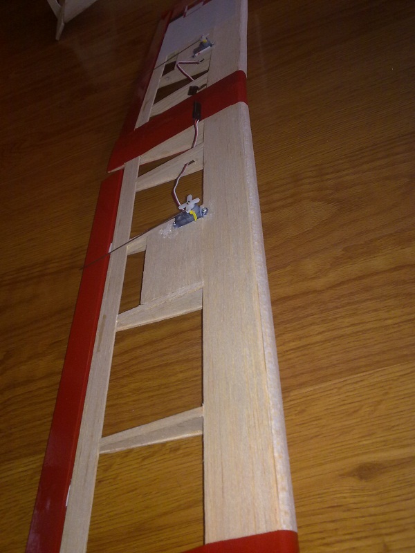

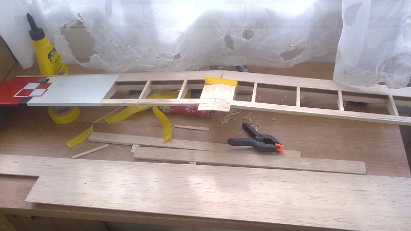

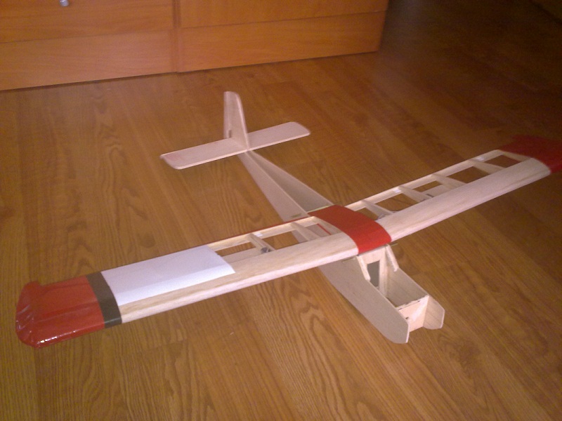

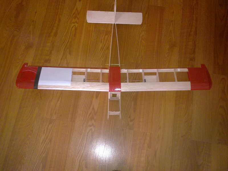

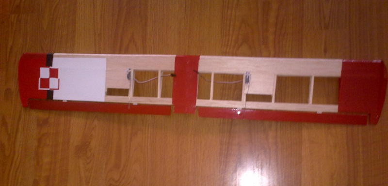

Ya vá tomando forma :D , nada como ver un TM en los huesos. El ala se vé sólida, recuerda que las tapas de balsa superior e inferior en el fuselaje van con la veta cruzada y si puedes ponle unos largueros de 3mmx3mm de balsa el los bordes de los laterales del fuselaje aunque veo que ya has pegado las cuadernas, sigue pendiente del peso.
Recuerda que el parallamas vá con incidencia de -2 a -5 grados (hacia abajo) y 2 o3 grados a la derecha viendo el avión desde atrás.
Por los servos yo pondría los 6gr. de 1Kgr de torque (http://www.rctecnic.com/epages/rctecnic ... 20S0006%22) o los 9grs. de 1,6Kgr de torque para la profundidad (http://www.aeromodelismoserpa.com/sg90-p-9695.html), para el timón de cola te vale uno de los que te quedan como los de los alerones o monta un par de 6grs., uno en profundidad y el otro en dirección.

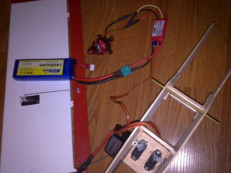

Por redwing
#1069206
bueno ola!! tras una larga espera por fin sigo con la construccion del telemaster
m acaban de llegar el variador con el motor brushless i la rueda trasera, no he avanzado nada durante todo este tiempo :oops: :lol:
luego adjunto fotos
salu2

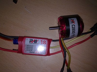

Por redwing
#1069420

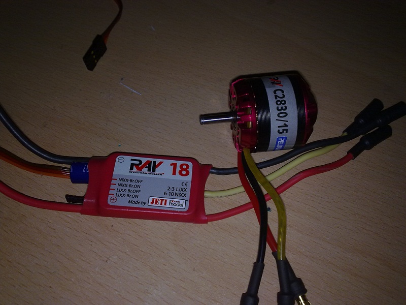

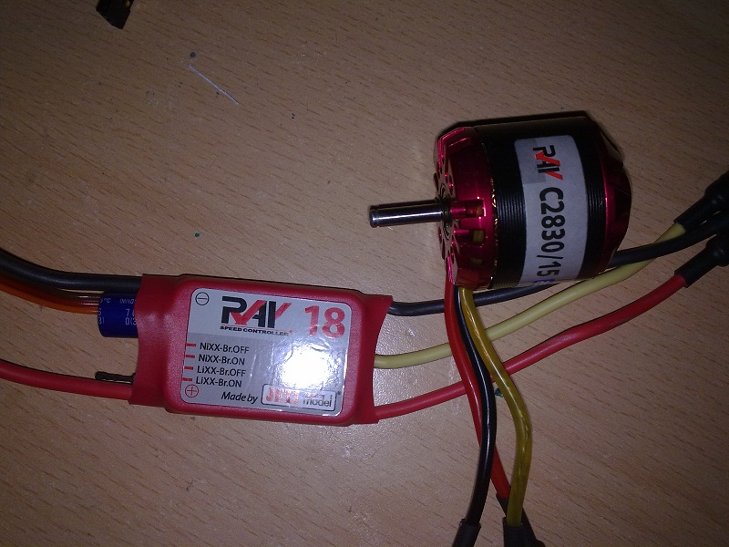

las fotos del variador y motor
el variador es de 18A y el motor tiene un empuje de 600gr

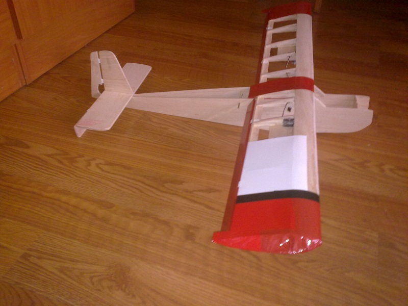

#1072648

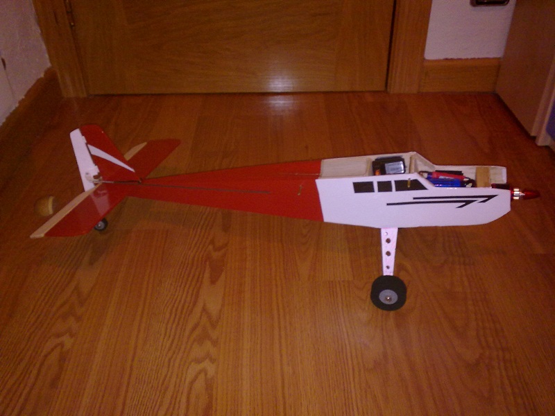

hola que tal por fin he terminado el fuselage a ver cuando estreno el telemaster :D solo me falta comprar la helice :wink:
una foto de como me ha quedado el fuselage
Por pa22
#1072652
Se vé bien ese TeleMaster !!! el motor dá más de 600grs. de empuje. Ese motor dá 750 Kv y te permite usar hélices hasta 10x4, con facilidad te dará un poco más de 850grs. pero ten cuidado en el despegue el no pegar la hélice al planeta, el Mini TeleMaster no es particularmente alto de morro. Con una 9 de diámetro vá ahí que casi roza.
En cuanto te quedó el peso :?: vás a completar el morro no :?: con 3S y 1800mah vás a volar un buen rato y como pesques una térmica ya verás de lo que es capáz un TeleMaster :D .
DISFRUTALO y cuando lo vueles si puedes reporta como ha salido todo, llevas un avión muy noble que no te dará sorpresas.

holaa en peso me ha quedado en unos 520 gramos y en el morro quiero hacer una tapa para sacar y meter la bateria i sobre todo para que no se vea la electronica que tiene dentro
