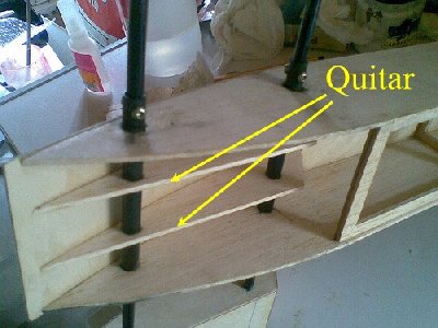

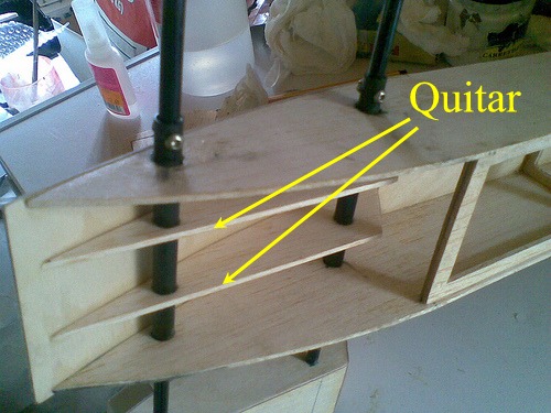

Aqui os dejo unas fotos (del movil) de un tres puntas que estoy construyendo.
Aun no se como sujetar la tapa. Estoy pensando en algo similar a la tapa de las emisoras de radiocontrol de volante, que entra desde atras y se desliza por unas ranuras. Seria bastante facil de hacer, y poniendole una espuma aislante pegada al casco, quedaria estanco.
Si teneis alguna idea mejor, por favor decidmela!
Para unir los patines al casco uso un tubo de carbono de 8mm exterior, 6mm interior, y varilla de carbono de 6mm.
Aqui ya puestos los patines. La varilla de carbono los atraviesa de lado a lado.
Para sujetar la varilla dentro del tubo uso un tornillo de acero inolvidable de 3mm de diametro, con tuerca por el otro lado y fijatornillos.
Salu2!
