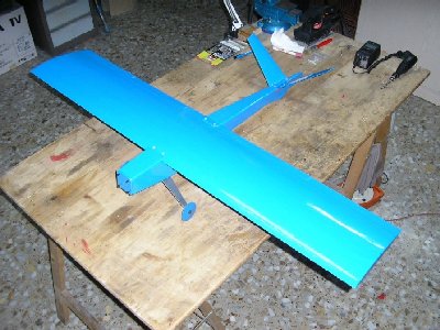

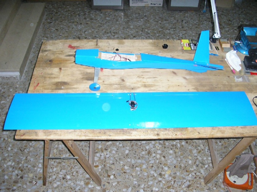

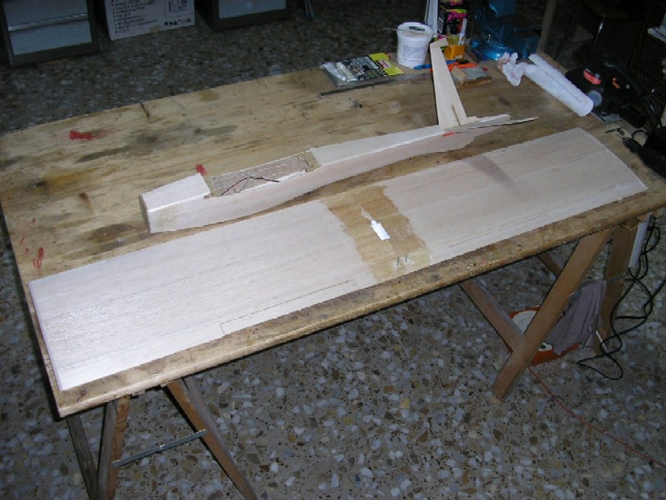

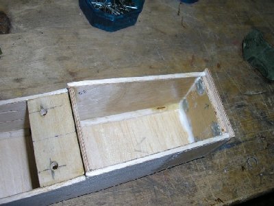

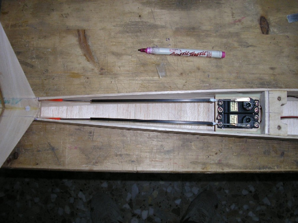

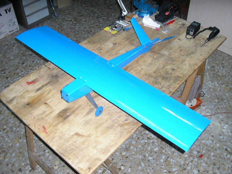

Buenas,
Aqui van las últimas fotos.
Terminado
Listo para forrar

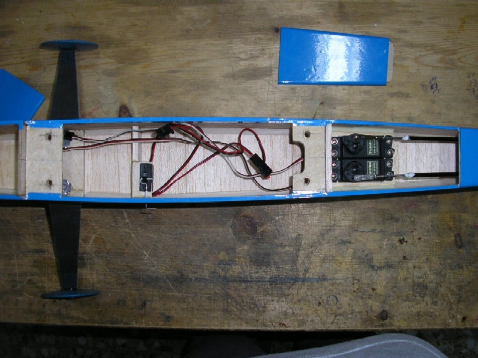

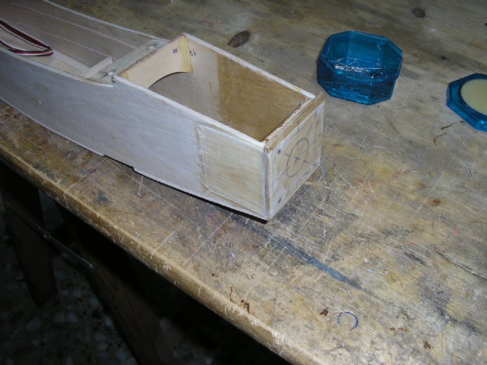

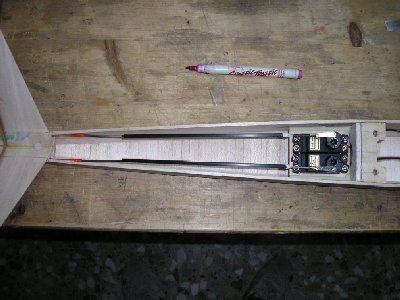

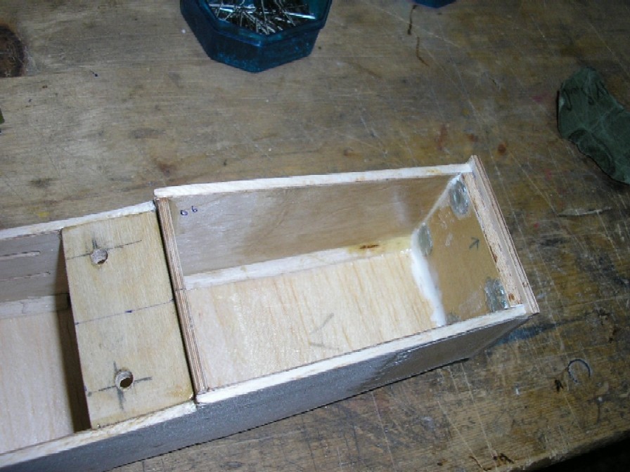

Por flyingnurse
#456290
Algunos me tacharan de dar coba, pero:
Nótese el trabajo de refuerzo en las zonas críticas por donde "otros" modelos parten: bancada de motor y grupo de cola. :wink:
Fíjese en la fijación/posición del tren, y la robustez del sistema de fijación del ala. :wink:
Las fotos hablan por sí solas. Se nota que el diseñador/piloto lleva unas cuantas carreras, unos cuantos modelos, y unos cuantos campeonatos de España ganados a sus espaldas.
Lo dicho. Algunos dirán que "otros quickies 500 comerciales son más bonitos". Yo opino: "Ésto va de ser efectivo e ir rápido; El que quiera aviones bonitos, que se dedique a maquetas" :twisted:
Un saludo a todos los piloneros (y maquetistas :D ) del foro.

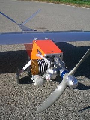

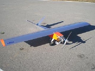

Hola a todos, ya se que pedí el modelo en febrero y que llego tarde, pero como Fbracing me preguntó no hace mucho que le diera mi opinión cuando lo probara pues aqui va.
UN AUTÉNTICO MISIL!!!!!! :lol:
El avíon con los recorridos que me dió el constructor (Fbracing) y así se va a quedar porque como en mi club hacemos el pilon al estilo garrulo, es decir con 2 pilones nada más, para hacer el giro de 180º necesito mucho mando.
Motor mwws 40 quickie, el avión es noble tanto en los giros como a baja velocidad entrando en pista como un acrobatico y comiendose unos 50 metros de pista a motor parado, tengamos en cuenta que han sido las primeras pruebas de vuelo y lo entraba rápido.
el tren de aterrizaje merece un 10, le he puesto unas ruedas lenticularespero aguanta muy bien la entrada que debe ser suaaave porque tiende a dar un saltito de unos 30 cm y luego ya cae y va para donde quiere.
En la salida (cosa que me pasa por inexperto) casi me la pego porque hay que acelerar a tope manteniendolo cogido el ayudante.
En la segunda salida lo hemos hecho como los "profesionales y ha salido muy bien.
En cuanto a la velocidad los tres que tienen al Grand Chelem en el club se les ha quedado una cara que para que contar más.
Y eso que al motor le falta acabar de soltarse, eso sí un cabronazo para carburarlo este mwws.
En fin grácias por el avión y por la experiéncia, ahora a esperar el campeonato del año que viene.

Pistaaaaaaaaaaaa que bajoooo!!!!!!!!!!, con la propaganda que te hago te vas a inflar a hacer aviones, tendre que pedir una comision, juas juas.
A ver si este finde hago el video y veis como corre.
Lástima que el otro día con el acojonamiento no le diera la camara al compi pero tengo esta foto con cara de satisfacción.
