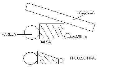

Veamos, partes de una chapa de balsa del grosor máximo que tenga el BF y del ancho que tenga este, (lógico).
Te hacen falta dos varillas, una del espesor máximo del BF y otra del mínimo, colocas una a cada lado de la chapa y lijas hasta llegar a las varillas.
Espero que te sirva esto.
saludos :wink:

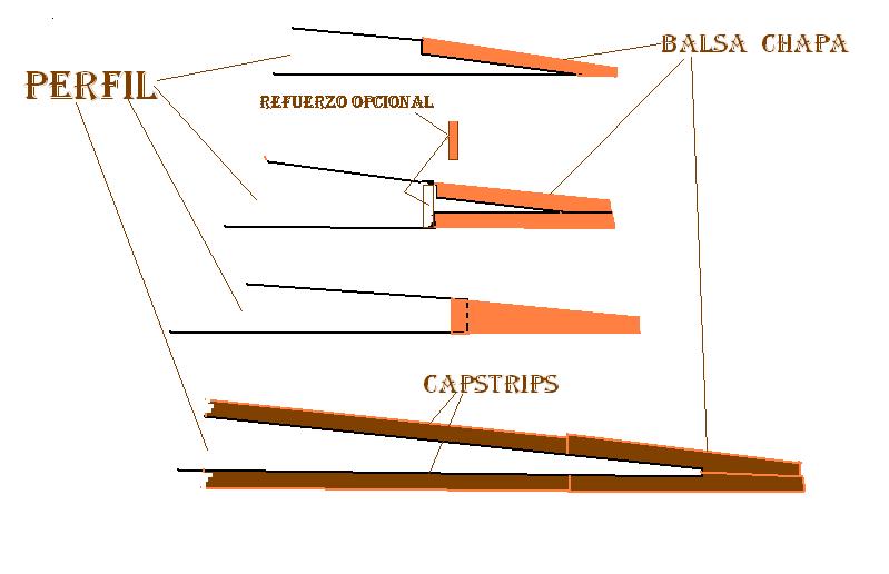

Hola amigo,
Te paso un dibu con diferentes elecciones.
