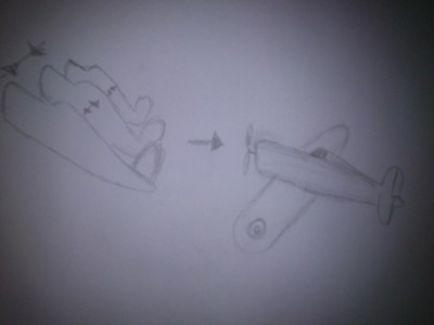

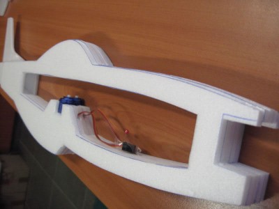

Hola,viendo alfin con que tipo de maquina voladora estamos tratando ya hemos aclarado dudas, el tipico juguete, la altura la controlas con el gas y con el timon de direccion ya giras :twisted:
Mira varias fotos de un Ju-87 Stuka o un F4U Corsair, si lo que quieres es hacer una maqueta,lo tienes claro con 50 cm de ala... :o

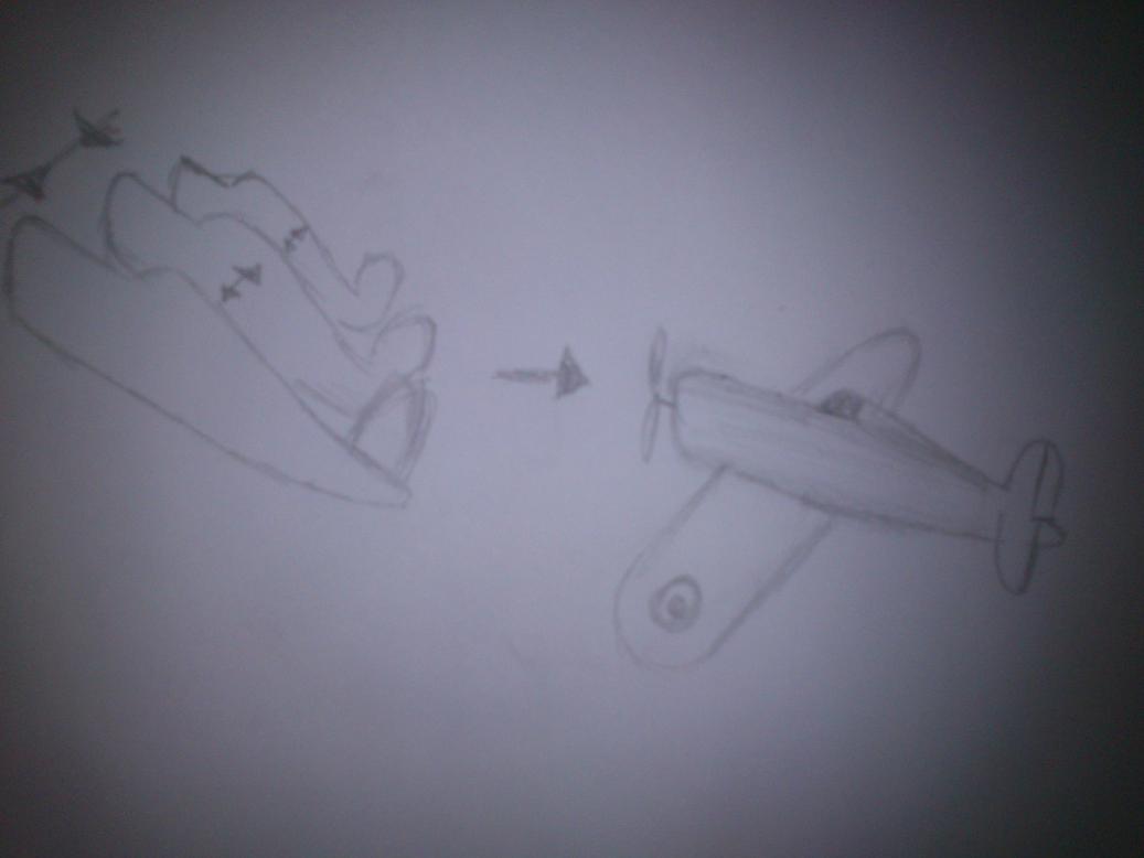

Lo que si te propongo para que no te desanimes, comprar depron recortar la misma silueta del avion visto de lado varias veces,pegarlas juntas y lijarlo un poco para que tenga algo de forma y no sea completamente plano,lo que si que me preocupa es el peso, y donde vas a encontrar una helice asi de pequeña,por que el otro dia andaba yo buscando una de 5x5 ( la original del easy star 1 ) y nada... :cry: ,con suerte justo esa te vale pero igual se queda grande.
Quiza mi mega croquis queda claro,a estas horas no doy nada mas de mi.
La idea sera hacer eso,pero que pesara muuy poco,lo pintas con un roltulador permanente verde, montas todo y si hay suficiente carga alar ( :? que siendo el otro biplano, este tendra menos ) y si dios quiere alomejor vuela :| :mrgreen:
Salu2!!

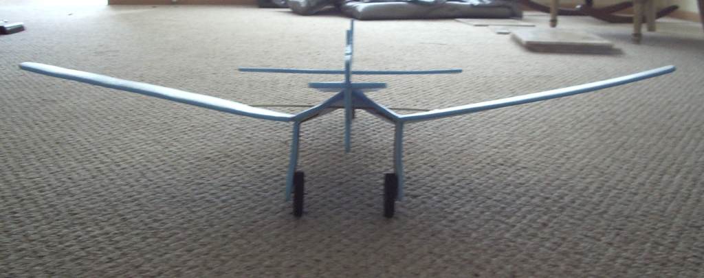

atreyucho > aunque comentes que nos olvidemos del tema de los dos canales, este tema es importante a la hora de pensar en la construccion.
para volar un avion solo con control de timon de direccion, a ha hora de construir tienes que tener en cuenta dos cuestiones importantes
1.- para controlar en giro un avion solo con el timon de direccion, tendras que diseñar el ala con diedro positivo en las puntas de las alas para que sean auto estables y tiendan a nivelar el avion, por que si las dejas planas la direccion inclinara el avion pero no se recuperara e ira irremediablemente al suelo.
2.- al no tener timon de profundidad, tendras que darle al motor incidencia positiva para que al acelerar tenga tendencia a subir. y al cortar motor tienda a bajar.
asi funcionan los aviones de dos canales. :wink:

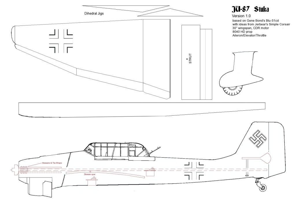

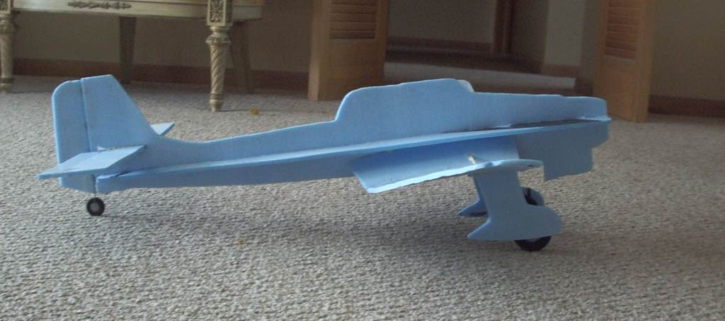

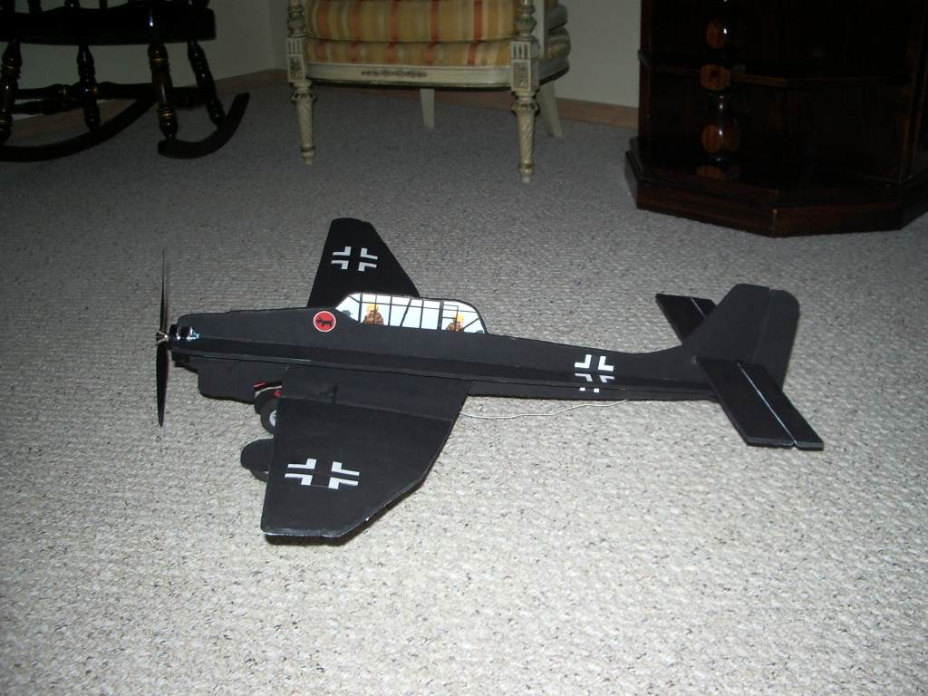

Por Phobos
#1231448

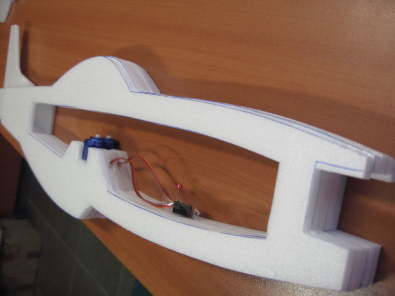

He estado viendo el avión que rompiste por internet. Es un avión muy pequeño. Y tiene la electrónica integrada.
Pero se puede hacer.
Aqui lo tienes:
Lo debes construir completamente en Deprón de 3mm.
Yo la envergadura la reduciría a 40cm.
No te compliques la cabeza montando el motor, simplemente pégalo en un lateral.
La hélice puedes usar esta: http://aerobuyrc.com/es/helices/1508-he ... bs4x5.html
Y tienes que intentar por encima de todo que las puntas de las alas queden levantadas, haciendo un diedro. Por lo menos que queden levantadas 4 cm de cada lado.
Y sé muy cuidadoso con el peso. Usa cyanocrilato especial sin disolventes. Y decora con rotulador.
Y felices vuelos, que de los cobardes nadie escribe nada :D
Si quieres el archivo del plano, envíame un e-mail y te lo enviaré
