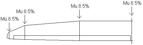

Otra preguntilla: si hago un ala como la de la foto (a base de trapecios cortados con el arco) el perfil es el mismo en todas las plantillas?, o cambia el % de espesor?.
Tancs for yur jelp!!
El mismo perfil y espesor en todos los puntos (obviamente la cuerda si cambia)

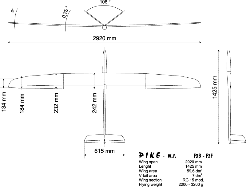

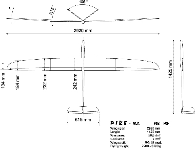

#364847
Yo creo que lo mejor es copiar vilmente 8) lo que ya funciona.Buitrea lo que encuentres en internet. Aquí te mando un ejemplo

Creo que es demasiado pesada, y teniendo en cuenta que vas a usar larguero, la veo super pesada, es mejor el carbono que tienes que es mas ligero.
No te puedo decir nada del washout, mis capacidades para diseñar son mas que limitadas. Sin embargo, para medidas y diedros, te recomiendo esta pagina en la que tienes un monton de modelos en los que fijarte:
http://www.aerodesign.de/modelle/3S_F3B.htm

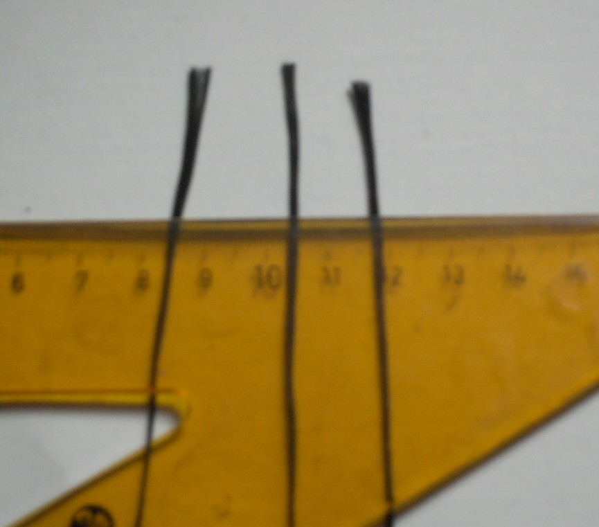

Por Randy
#372130
Pues no se si las mechas que tengo sean 1600tex...
Son sacadas de una tela de carbono de 190 gr/m2, supongo que sirven :roll: .
Feliz navidad para todos!!
Por pablo_g
#372160
servir ,sirven,pero son,asi a ojo, 190tex ,asi que multiplica hasta 1600tex.
Por chetosmachine
#372380
Muy muy finas! Vas a tener que poner un monton!
En el larguero de mi f3f usé 150g de mechas de carbono, espero que te sirva de guia.
