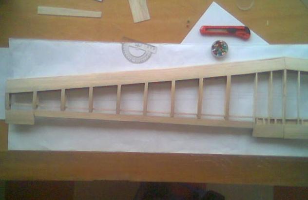

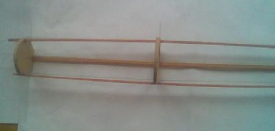

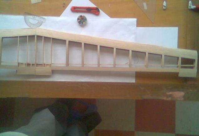

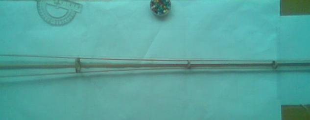

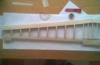

Saludos amigos, pues que luego de mucho tiempo de cortar balsa y pegamento al fin comienzo a ver algo parecido a un planeador, me da un poco de pena mostrarles pero deben de disculparme ya que es mi primera construccion "en serio", les pongo unas foticas son de baja resolucion pero algo dejan ver, para que me ayuden si ven que en algo estoy metiendo la pata me avisen.......
Hasta pronto....

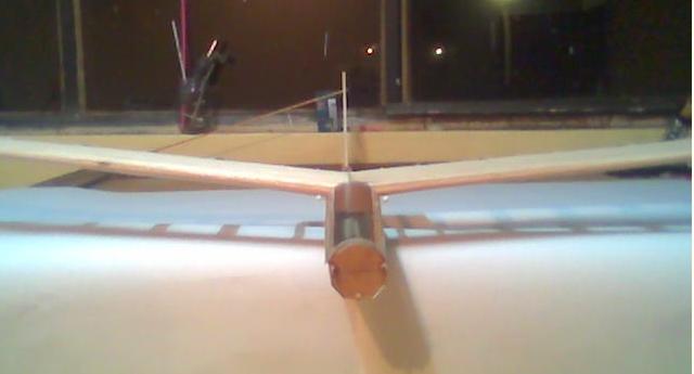

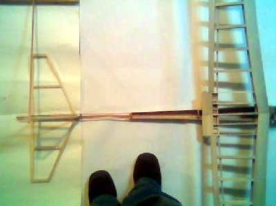

Igual es mi imaginación, pero me da la sensación (igual es el efecto óptico) que el perfil de las alas es SIMÉTRICO.
Si esto es, en efecto, el caso, estás haciendo un avión perfecto para acrobacias en ladera, pero solamente en manos de un piloto muy experimentado.
Si realmente el avión, que dices va a ser tu primer planeador, tiene un perfil simétrico, ó "semi-simétrico"(ó sea que la sección del ala parece igual, ó casi-igual por arriba y por debajo), lo mejor que puedes hacer es terminarlo, y colgarlo hasta que aprendes con un planeador más fácil de pilotar, por si nó, la vida de tu joya se medirá en segundos, más que minutos. Claro, igual eres un experto acrobático con motor. Esto ayudaría, pero, en mi opinión, aún y todo, mira en la ladera donde vuelan algunos experimentados, que es lo que recomiendan para empezar. Mucho se ha hablado de "Escuelas" ó similares. Fenómenal, si te gustan los palitos. Si después de tu experiencia con el planeador actual estas cansado de maderitas, el "Easy Glider", todo foam (EPP) debe ser muy bueno, según lo que dicen.
Una vez que dominas uno planeador sencillo, de dos ejes, (si no vuelas ya con motor/alerones) uno de alerones de 2m. ó así pero con un perfil aún sustentador, sería un segundo paso. Lo que estás haciendo ahora (un Talón?) puede ser un tercer ó cuarto paso.
Siento dar la lata, pero me da pena que nadie te dice nada cuanto es posible que lo tuyo era un grito en el desierto!

Saludos a todos gracias por contestar pues bien el perfil del diseño original era con el ala simetrica pero loego de recapacitar un par de noches pensando y soñando como iba a estar volando mi velero mejor dicho como lo arruino en el primer vuelo (je je je), me decidi por hacerlo con el ya ultrafamoso y longevo Clark-Y a sabiendas de que luego podre montar otra alita con un perfil mas veloz, pues es exactamente lo que queria saber si exagere con el numero de costillas les comento que la envergadura es de 1,60m y pues que en lo que me encuentro es forrando el fuselaje para echarme el monokote encima lastima que aca no se consigue aquellos materiales tan facilmente, y lo otro es que como bien dices seria bueno iniciarme el el mundo del velerismo con alguien que ya volara este estilo pero aca(Riobamba) no se practica para nada esta variante del aeromodelismo y de que hay laderas las hay y muy buenas diria yo. Como ya habran notado voy a subir a la ladera rezar un par de padres nuestros encomendar el velero al creador y luego se ira de mis manos claro esta yo solo a ver como se une a los pajarillos alla arriba(espero je,je).
Ya subire algunas foticas mas de como vaya progresando, y voy a pesar el bichin para ver que me dicen del peso que llevo encima cada vez que voy haciendo mas y mas cosas, y acerca de lo de los palillos pues que eso de estar dibujando, cortando y encolando me divierte tambien mucho el ver como unos simples pedacitos de balsa se convierten en un ala ... uff es fascinante y mas el divagar de este mundo y soñar con que esos trocitos de madera volaran........ Y no se diga cuando suba a la ladera, Ahora una preguntica: Yo opte por un planeador de 3 ejes aunque de lo que he leido no es muy del todo recomendable para iniciarse que opinan uds? Que problemas encontrare?? Creen que debo suspender el control de alerones????....

Evidentemente (a mi modo de ver) es más sencillo empezar, sobre todo en ladera, con dos ejes, ya que hay 33% menos mandos para confundirte!
Sin embargo, me parece que tienes bastante poco, ó nada, de diedro (el ángulo hacía arriba de las puntas de las alas). Eso quiere decir que tendrás gran dificultad para girar usando solamente el timón de cola, ya que se necesita basta diedro para que el timón gire con eficacia.
En tus circunstancias, yo me inclinaría por suprimir el mando del timón de cola, quedandote solamente con alerones y profundidad. Hay muchísimos planeadores de ladera así, y creo que te resultará más facil de controlar con solamente los dos ejes.

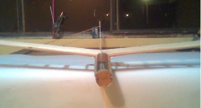

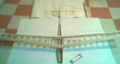

Hola nuevamente, gracias por el consejito, te comento que me he decicido darle al ala 10º de diedro aunque el la fotografia que envie no se puede apreciar muy bien este detalle, y ya estoy por subir un par de fotos mas del fuselaje.
Como cuanto peso crees que pueda terminar teniendo un planeador asi como el de las fotografias que estoy construyendo para poder volar sin muchos inconvenientes??? Te le pregunto porque he estado usando la balsa mas liviana que he podido conseguir pero me da la leve impresion de que se me esta pasando de peso.......
Es decir entre que peso deberia tener al final de la construccion???

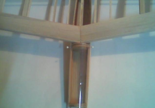

Hay que aclarar que el diedro es necesariopara que funcione el timón de cola, y para realizar giros suaves, solamente con Timón/profundidad. Tambien el diedro te da cierta "auto-estabilidad", ya que cuando sueltas los mandos, un avión con diedro tiene una tendencia de volver al plano horizontal. Así que, hasta aquí, bien. Sobre todo para un principiante.
Tampoco hay que perder de vista que, sin diedro, con timón solo, no hay quien vuela, ni los expertos. Olvidatelo.
Para volar con alerones, un poco de diedro no hace daño (y te evita que las puntas de las alas siempre tocan suelo antes de fuselaje), sin embargo, un exceso de diedro ( más de 10º, yo diría ) tiende a producir unos efectos muy indeseables en los giros, ya que tienes los alerones intentando producir al alabeo que queríamos, y el diedro intentando estabilizarlo. El dificil describirlos exactamente, pero creeme, un avion con más que un mínimo de diedro, vuelo mucho peor con alerones que con timón/profundidad solo.
En sintesis: Si quieres "auto estabilidad"; Diedro de hasta 15º, timón/profundidad, solo, olvidate de los alerones. Los pones fijos, mantendiendo el perfil y ya está.
Si tienes buenas reacciones, (lease buena coordinación entre ojos y dedos) conformate con menos ( ó nada) de diedro, y alerones/profundidad solo, y deja el timón para luego. Pero ten en cuenta que con poco á nada de diedro, si sueltas los mandos, el avión seguirá con las alas en el ángulo que estaban cuando dejabas de mandar a los alerones....Para nivelar las alas, tendrás que darle un poco de "alerón contrario", soltando el mando justo antes de volver a nivel...
Tu verás.
En lo que se refiere al peso, yo intentaría que no pase de 900 gr., incluyendo el receptor, servos, baterías, interuptor y, no olvides, el peso en el morro para lograr el centro de gravedad a aprox 30%-35% de la cuerda de ala(desde el borde de ataque). Si pasa de 1000grs., definitivamente será sola para expertos y para días de bastante viento. Así que, !ojo con el pesito!

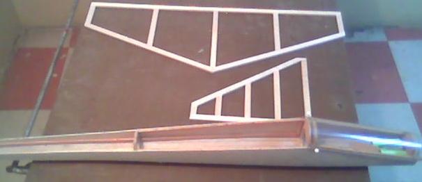

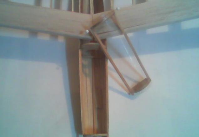

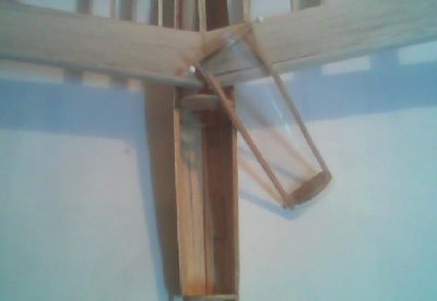

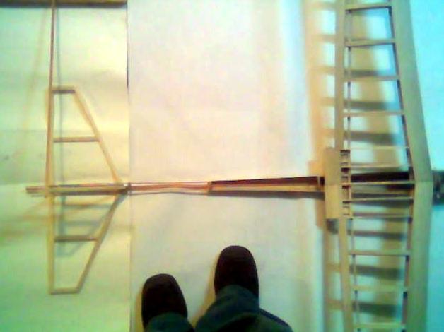

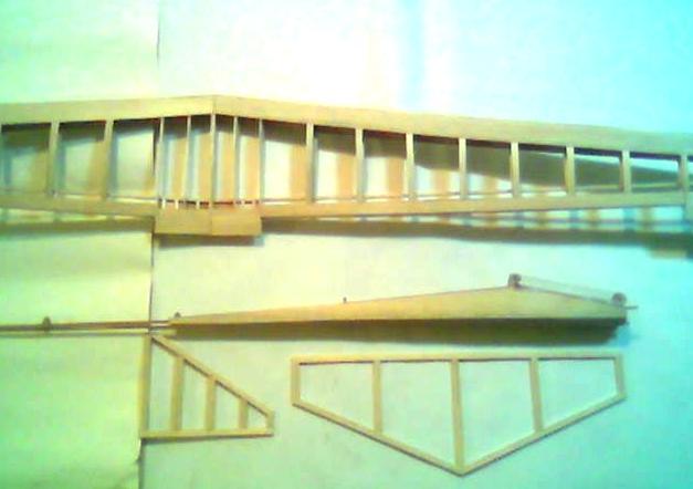

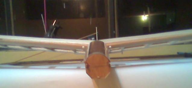

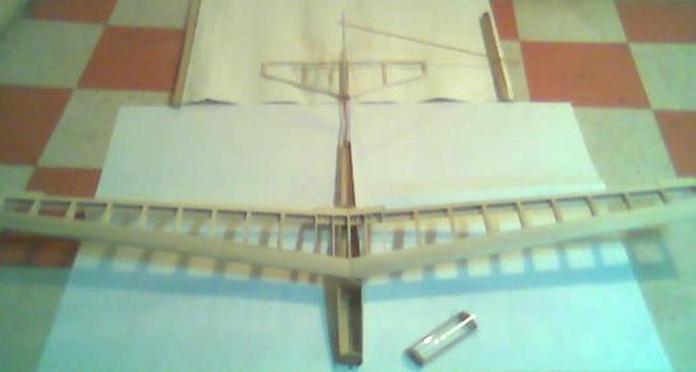

Hola doddlepots ya enchapado casi todo el fuselaje pero me he quedado
sin monokote en unos 15 dias voy para la capital y lo compro para seguir
con la construccion, me parece que hasta aqui voy bien con el peso,
aunque me falta el como del morro y el sistema radial aun no he pesado
al planeador pero casi estoy seguro que estoy dentro del peso adecuado,
subo unas fotitos para que si encuentres algo mal me lo avises, saludos,
recuerda es mi primera construccion asi que ten misericordia con las
criticas eh.... je je.
Saludos. . . . . . .
Y la materia prima......... me ha sobrado un monton......
Aqui se puede ver mejor el diedro del que te hablaba.....
Por si llueve je je. . . .
Una pequeña cabinita ......
Vista Frontal

En prinicpio, yo creo que tiene bastante más posibilidades de acabar bien que al contrario. Hay algunos detalles que te quería comentarte, que podrian servirte de ayuda.
Sin embargo, para que éstos sirvan de verdad, en lugar de confundir, me gustaría que me contestes a un par de preguntas para intentar minimizar mi propia confusión:
1. Es un kit?
2. Tienes algún plano, profesional? ó lo diseñaste tu? Un amigo que sabe volar?
3. Que radio tienes?

Saludos doddlepots acabo de pesar el velero y estoy en 200 grs de peso.......

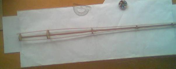

Vas muy bien de peso. Si yo fuera tú, reforzaría un poco la estructura del estabilizador de cola, tal como está es de "mírame y no me toques".

Ya he dejado de respirar hondo, y ya que nadie se atreve, allá voy:
En primer lugar, no quiero que me disenterpretes, ya que de ningúna manera quiero desanimarte. Todo lo contrario. Yo empezé con palitos y balsa hace aprox. 57 años, y, a pesar de mis multiples desastres, por no haber empezado bien acompañado, sigo en la brecha. Lo que quiero son dos cosas:
1. Prepararte, con el ayuda de otros foreros, lo mejor que puedo para que tu primer vuelo no seá el último para el avión.
2. Aunque lo séa (el caso más probable si no tienes ayuda a mano), que no te desanímes!
Así que, antes de entrar en pormenores, ten en cuenta que lo que vas a hacer es equivalente a todo lo que hicieron los hermanos Wright, con un solo prototipo. La diferencia es que ellos hicieron múltiples prototipos, tanto modelos, como a escala 1:1, antes de lograr lo que hicieron. Ahora tenemos la ventaja de comunicación, pero tenemos la coincidencia de tres factores en nuestra contra:
a) El avión es, en efecto, un prototipo.
b) El avión esta sin trimar
c)El piloto no sabe volar
¡Casi nada, lo que proponemos!
Dicho eso, allá vamos:

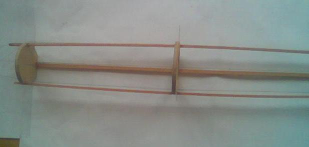

1. También creo que debes reforzar bastante la parte trasera del fuselaje. Tal como está, probablemente se rompería en en aire, sin contar con el primer "atterrorizaje".
2. El plano de cola se torcerá con el entelado, casi seguramente, si no metes unos "diagonales" de balsa, uniendo en efecto las esquinas interiores de la celosía.
3. No veo ni el timón de cola ni el elevador (mando de profundidad) en tus fotos. Ya que, teniendo en cuenta tus servos y todo lo antedicho en mis rollos anteriores, vas a poner solamente dos ejes, de timón y profundidad, el timón de cola debiera tener unas proporciones bastante generosas. Más que lo que tendría en el avión que has "copiado", ya que éste tenía alerónes como mando principal de dirección. No sé lo que dicen los "maestros", pero creo que el timón podría tener hasta un 60%, incluso 70%, de la superficie del estabiliizador vertical que se ve en tus fotos. Aquí, ¡ojo!, que tendras que dejar sitio para que suba el elevador, sin que choque contra el timón.
Ya tienes trabajo para un rato. Más cuando no cuentas como te va!
Saludos,
Christopher
p.d. Ah, si, anula los alerones - ó séa rellenas los huecos que has dejado con balsa, y dejas el ala lisa, sin más. Con el diedro que tienes, creo que te basta con el timón de cola. En todo caso, a parte de complicar aún más la vida, los servos grandes que tienes solamente te dejaría meter un servo para alerones, con algún arreglo dentro del fuselaje, y que romperá el fuselaje en al primer choque contra la madre tierra.

Antes de reforzar, y cerrar la parte de atrás del fuselaje, no olvides de meter dos mandos para profundidad y dirección, a lo largo del fuselaje. Dinos como tienes pensado hacer ésto, con el material que dispones, y comentaremos...

profundidad tengo unas varillitas de aluminio que pienso utilizar en los
mandos de profundidad/direccion claro enbebidos dentro de unos tubitos
de plastico que consegui, de las posibles consecuencias estoy
