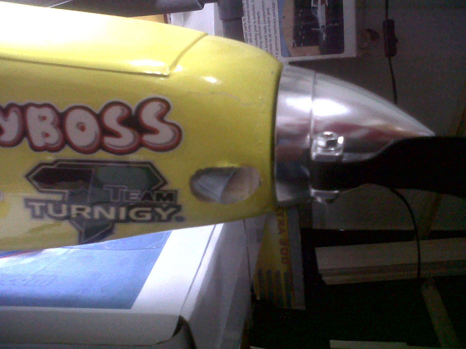

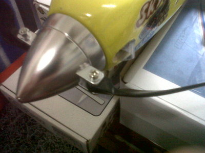

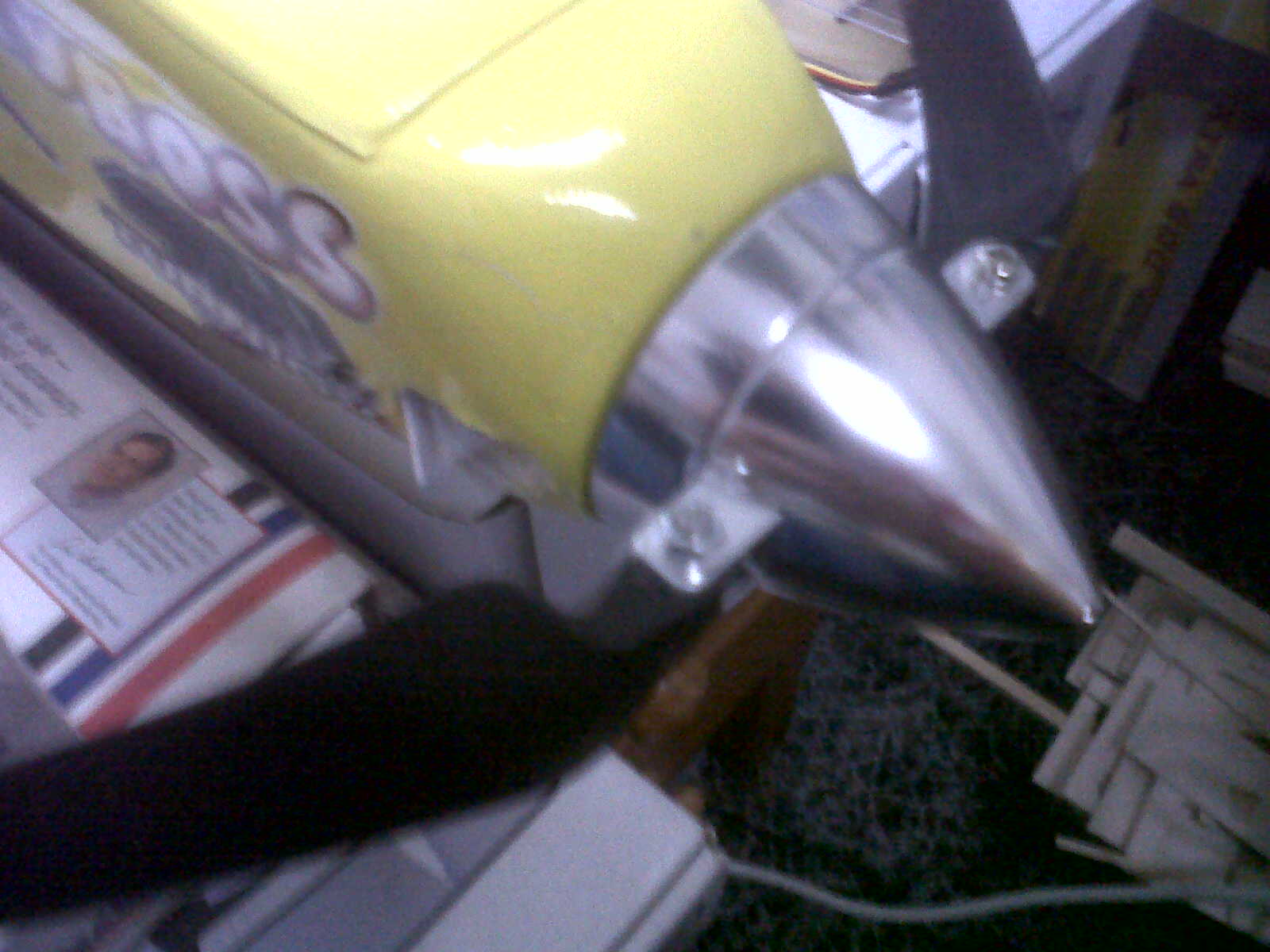

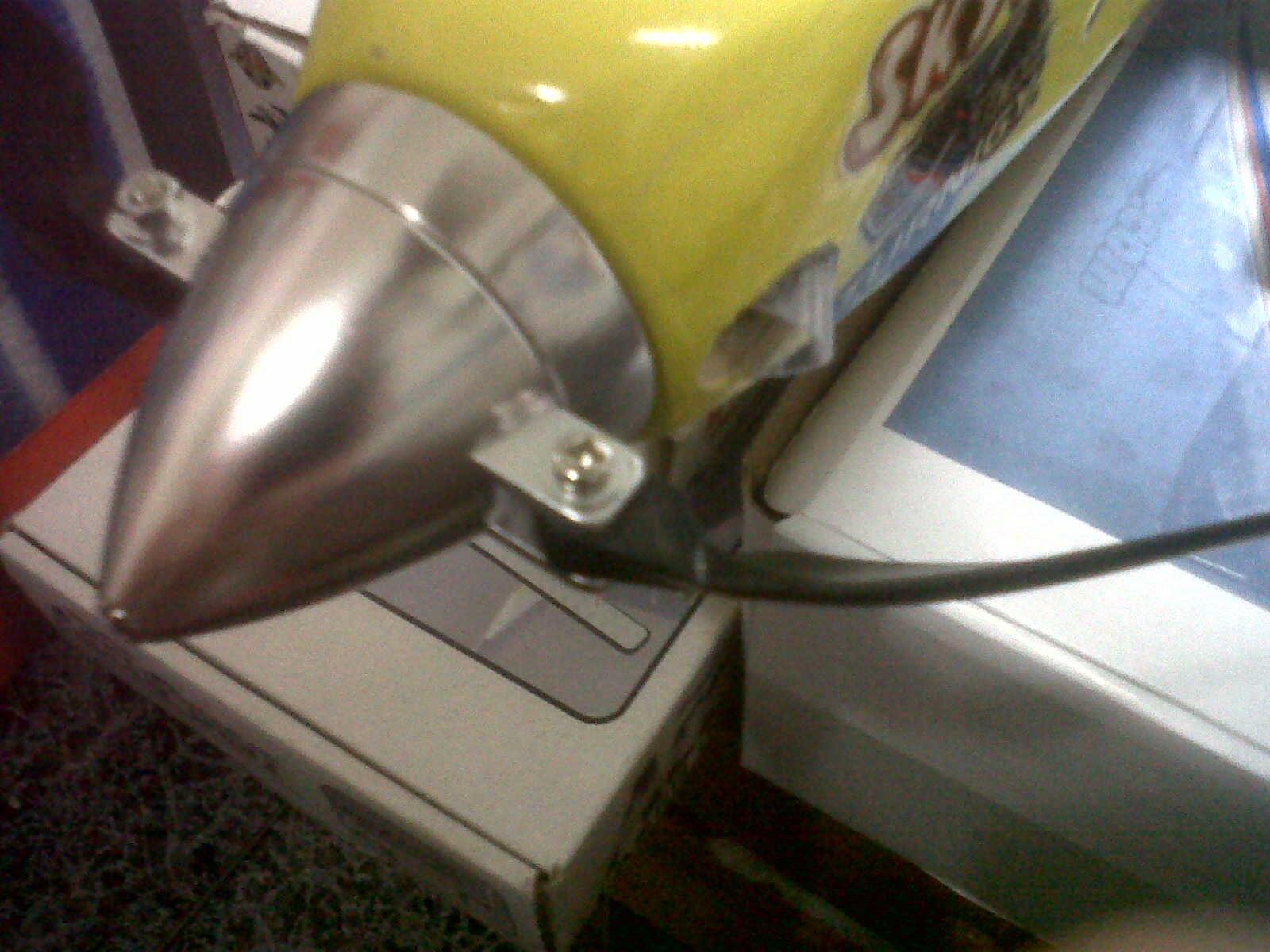

Hola HARENNA saludos, pues te comento que hoy llego el cono del avion y le e puesto una palas retractil , y le e corrido los huecos de refrigeracion directo al motor haciendole unas toberas de recojer aire ya te comentare como va con esta modificacion el sabado saludos .
pd: te dejo una foto .a por cierto voy a averiguar cuanto sale la copia del plano que tengo un gran amigo en peninsula y tengo que mandarle uno si quieres me avisas .

Fantastico CLAUDIO, claro que me gustaria unos planos del WONDER. Muchas gracias jajaja.
Referente al cono y la helice plegable, no se cuanto pesara, si le pones 4 s , no se si calentara demasiado , pero dijiste que lo ibas a configurar a 3 s .no?

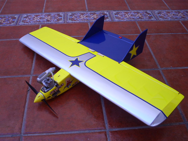

PedroFdez escribió:Hola Claudio Ramón:
Guapo, guapo el Wonder. Eres un pedazo de artista. Ya me gustaría estar cerca de tí, tendría el mejor maestro que siempre he querido tener. El Wonder qué es, un ala volante o lleva motor? Gracias.

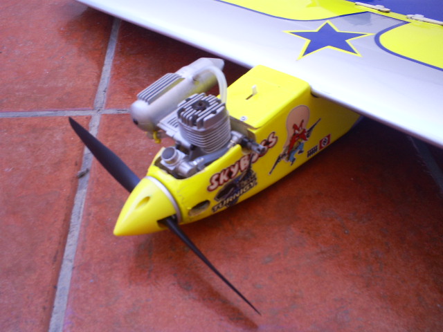

hola pedro el wonder es un ala antigua con motor de glow para .15 pero hace unos 10 años atras la compre para divertirme y yo practico combate simulado con cinta resulto ser un excelente avion de maniobras , cuando me mude mi esposa recogio todos los planos y resulta que arreglando mis cosas del mundillo lo veo y estaba con los ojos como huevos frito , arme uno aca y lo electrifique anda excelente electrico o en glow , al tiempo le quite el motor electrico y le volvi a meter el glow pero en .25 os y anda como un misil en mi club algunos pilotos y yo estamos envenenados con las carreras informales y emos elegido hacernos unos modelos de este estilo el mio es el primero el amarillo con azul que todavia anda vivo jejejejejej y ahora acabo de fabricar estos dos y otro mas para los coleguillas .
te dejo un link donde estoy fabricando un nuevo modelo llamado SHERIK . saludos .
si quieres uno tambien los vendo asi mismo como los ves en la foto tanto para electrico como para glow saludos y gracias .
mira este link es el nuevo avion
tecnicas-construccion-f20/shrike-airplanes-t231745.html
tambien es de hace años ese kit
la foto donde salimos los 3 fuimos los que empesamos ya somos 8 personas metido en esta locura pero se goza como niños chicos saludos

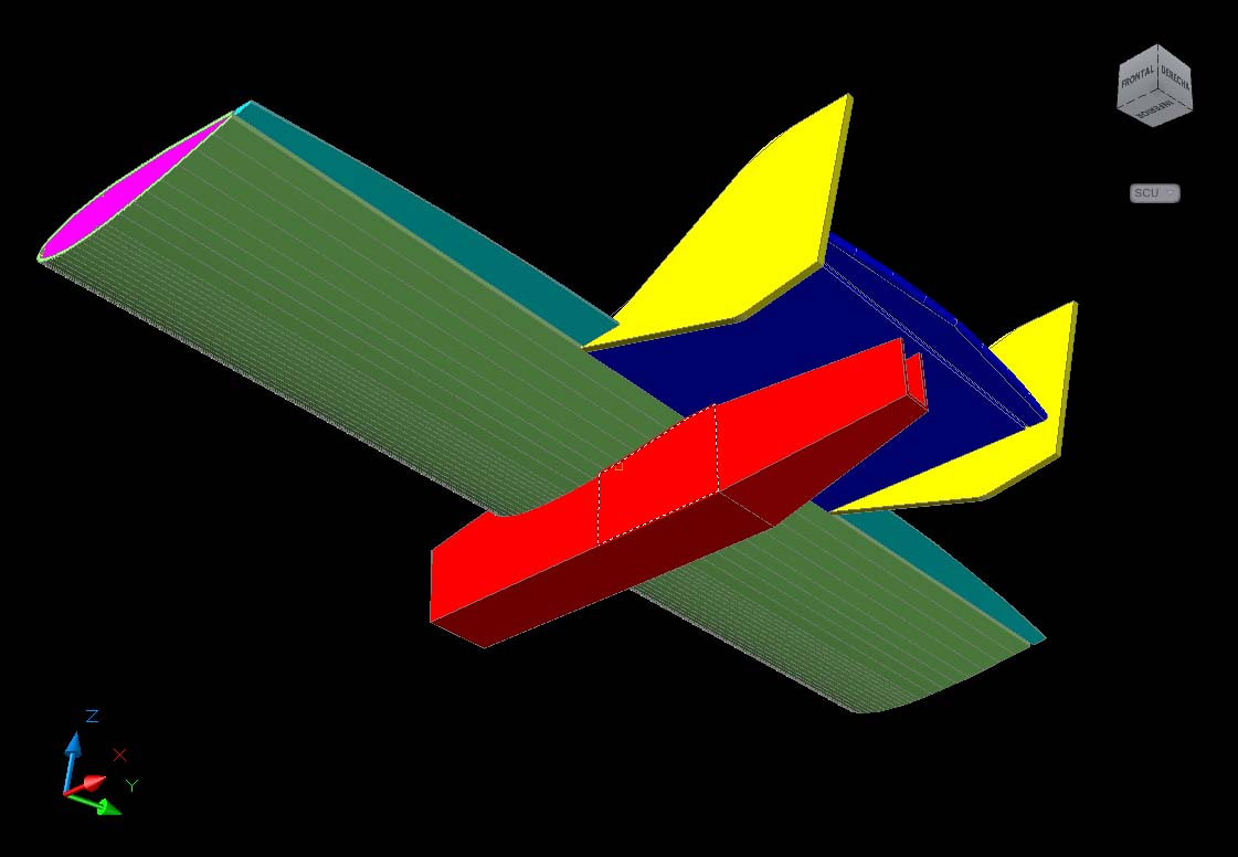

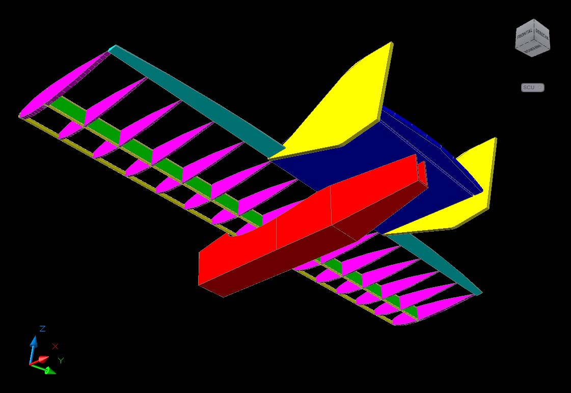

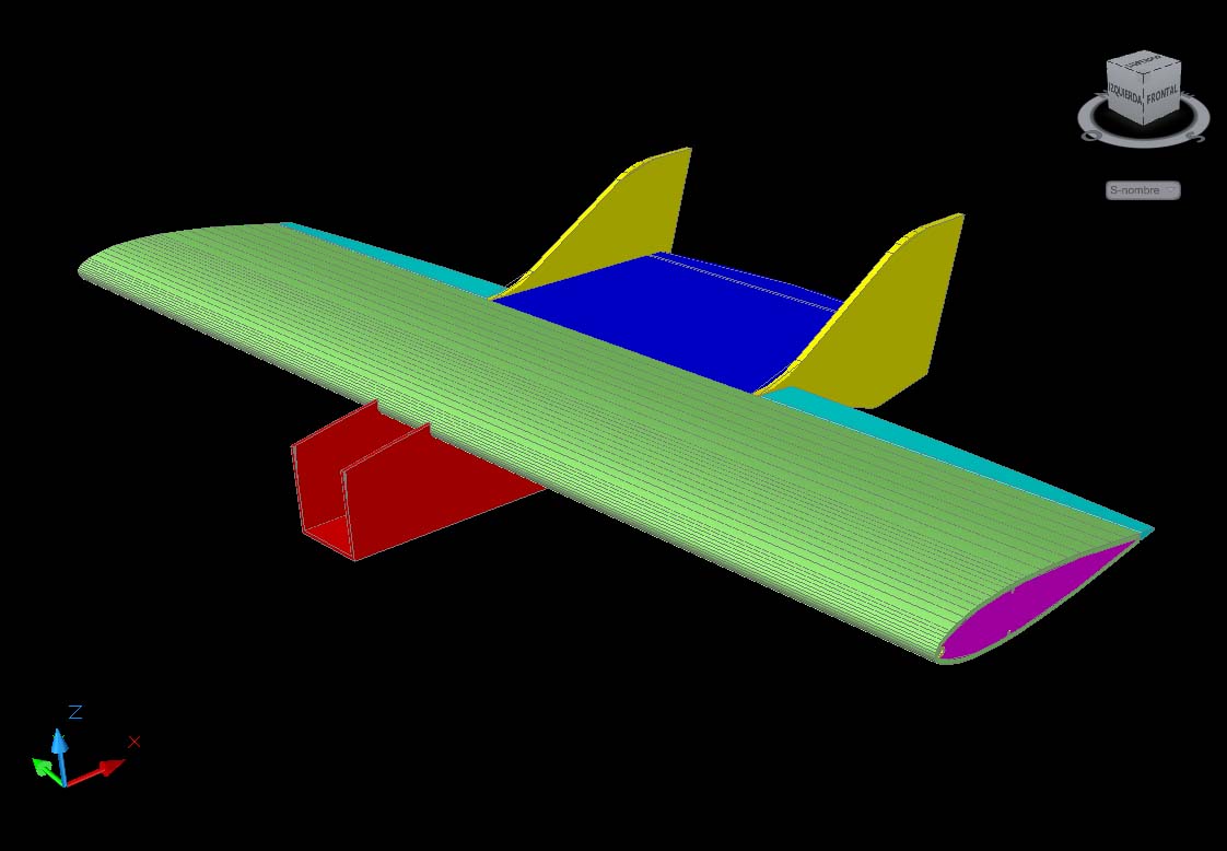

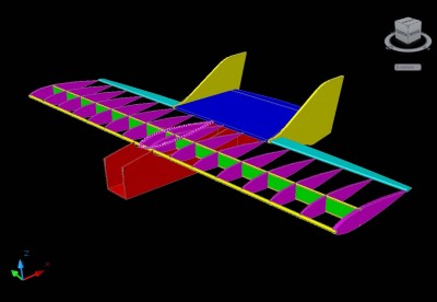

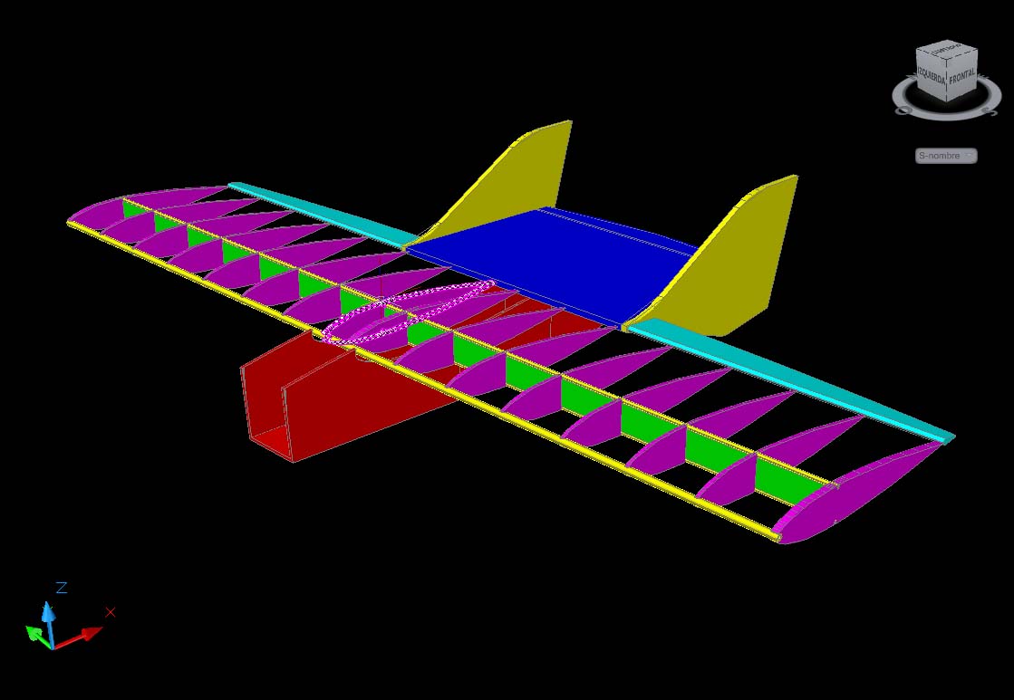

Hola compañeros, CLAUDIO RAMON mucho tiempo desde la última vez que pase por aquí, no tengo abandonado el proyecto pero como tengo muy poco tiempo libre no he podido trabajar mucho en el Wonder, aunque no lo tengo abandonado.
Mi intención es construirlo con depron y ponerle un motor eléctrico a ver que pasa.
Os pondo unas imágenes de cómo llevo el trabajo en Autocad.
vista superior con recubrimiento de las alas
vista superior sin recubrimiento de las alas
vista inferior con recubrimiento de las alas
vista inferior sin recubrimiento de las alas

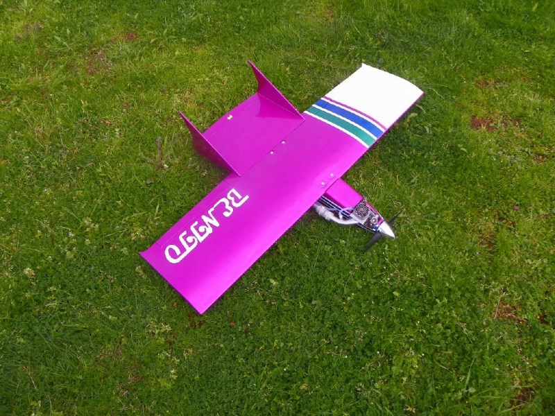

buenos días capitanes pues os dejo el nuevo proyecto de ala volantes de los años 80 se llama BENITO su elaboración esta basada en los planos del wonder con unas modificaciones de perfiles alar , motor en posición de 4 grados fuselaje mas largo y mas bajo y mas cerrado en la parte trasera con perfiles mas aerodinámicos , como lo ven hay esta con un tu barro de macs que todavía hay que ajustar mas y así como esta es una bala que se atreve a poner cardíacos a los pilotos por su tamaño y agilidad pues os dejo una foto espero que os guste un saludo-te .
