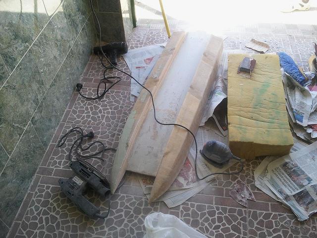

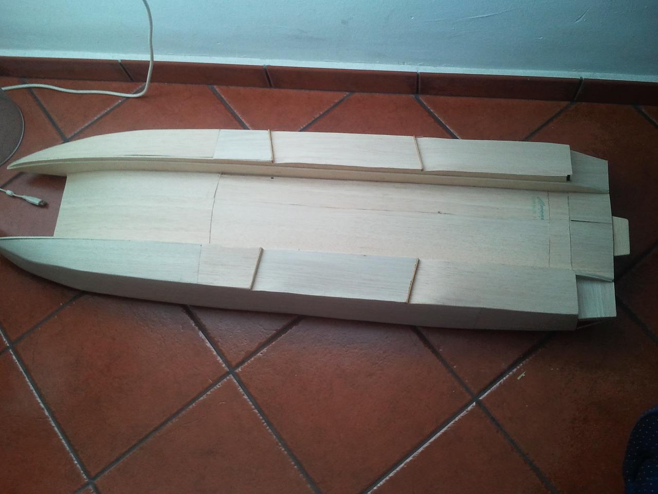

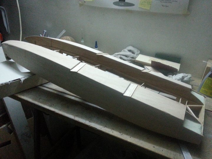

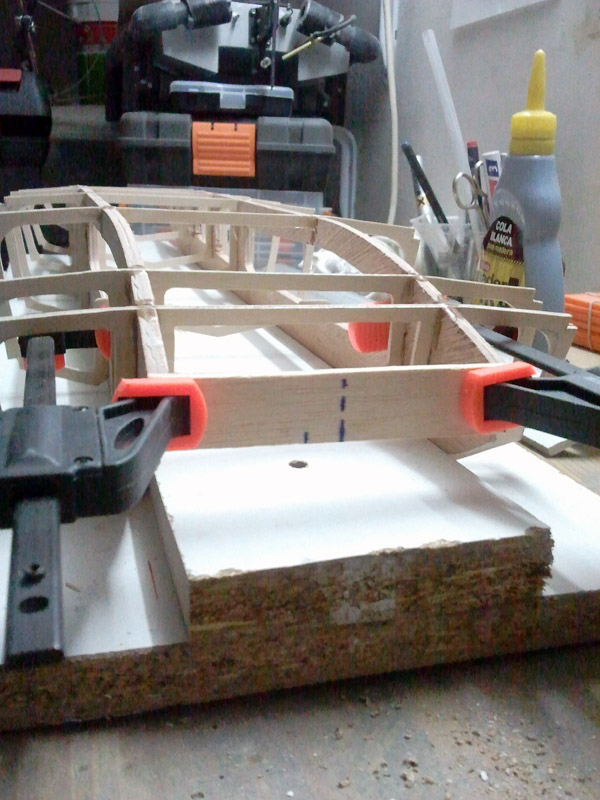

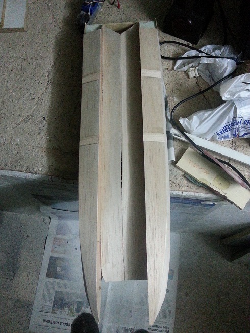

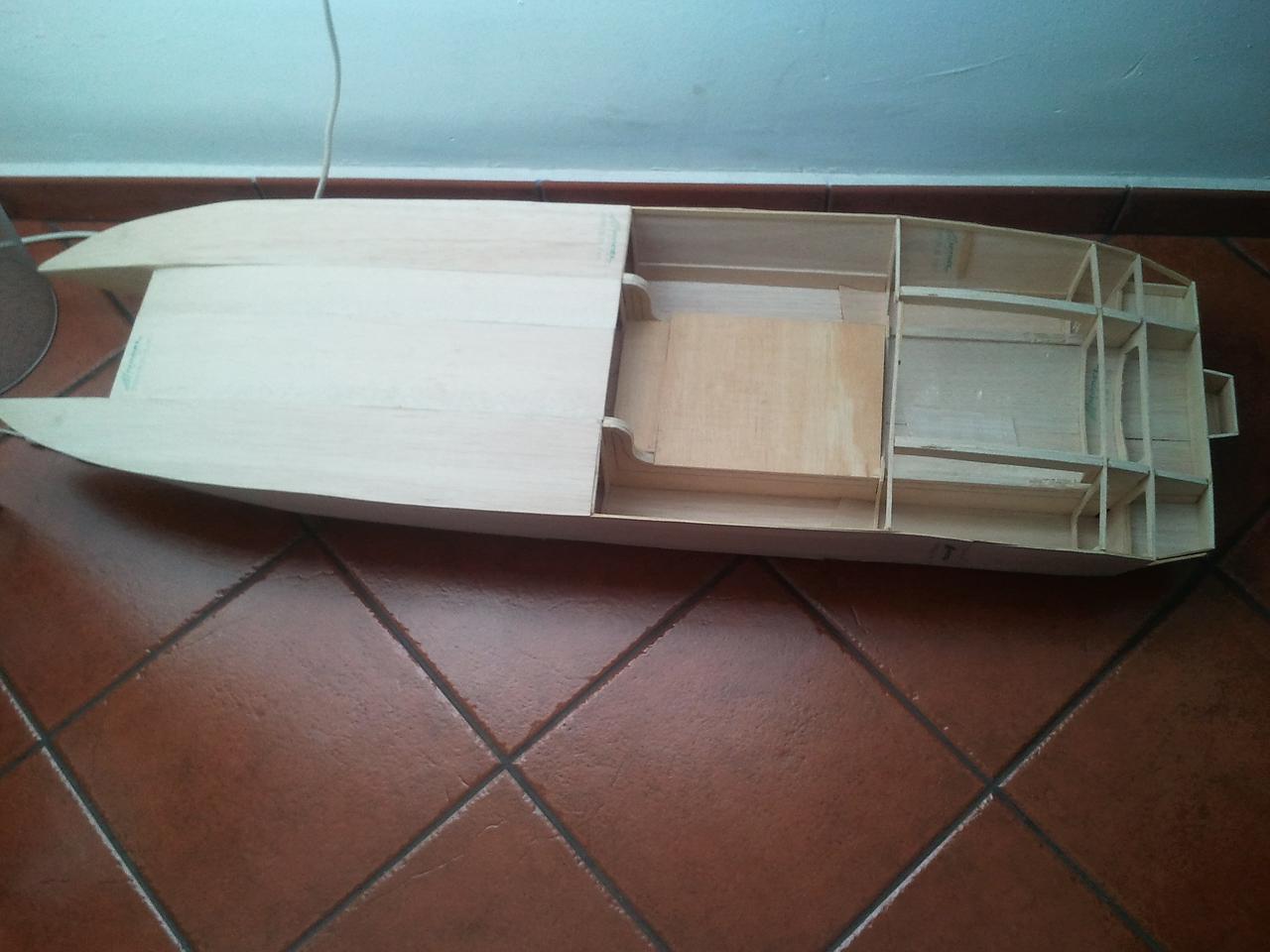

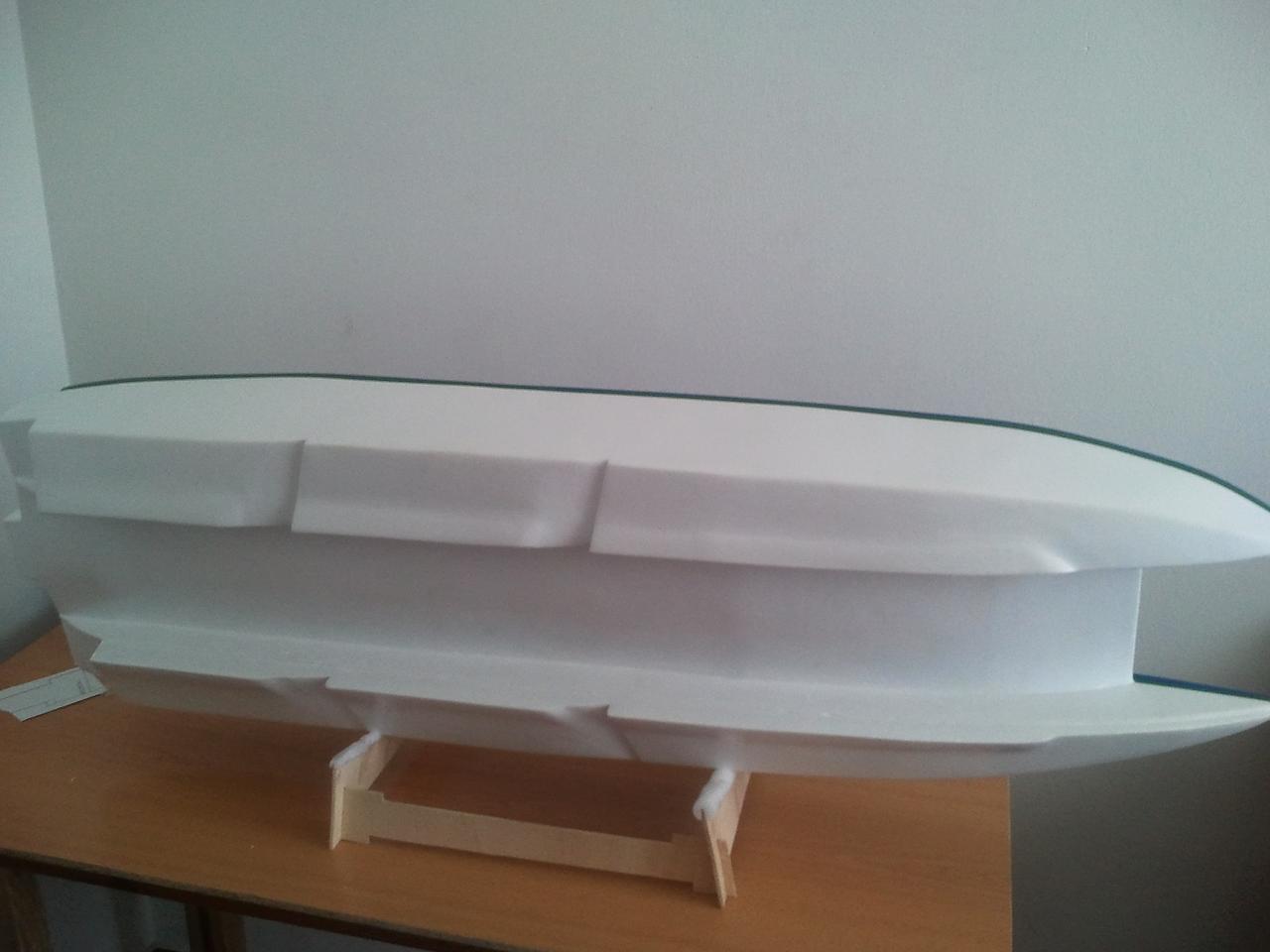

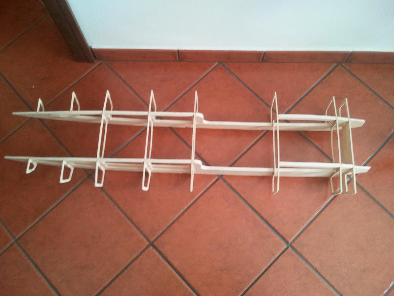

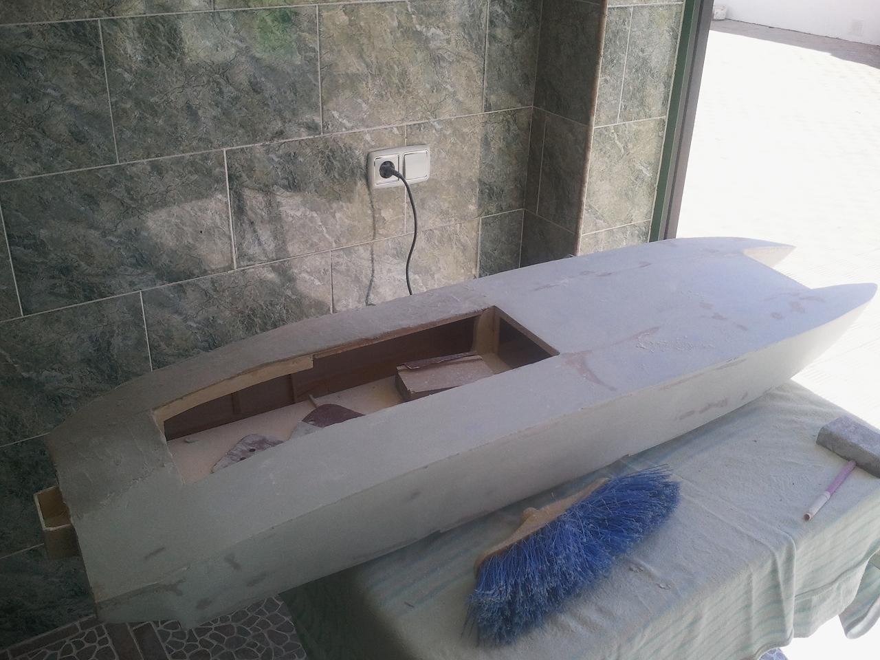

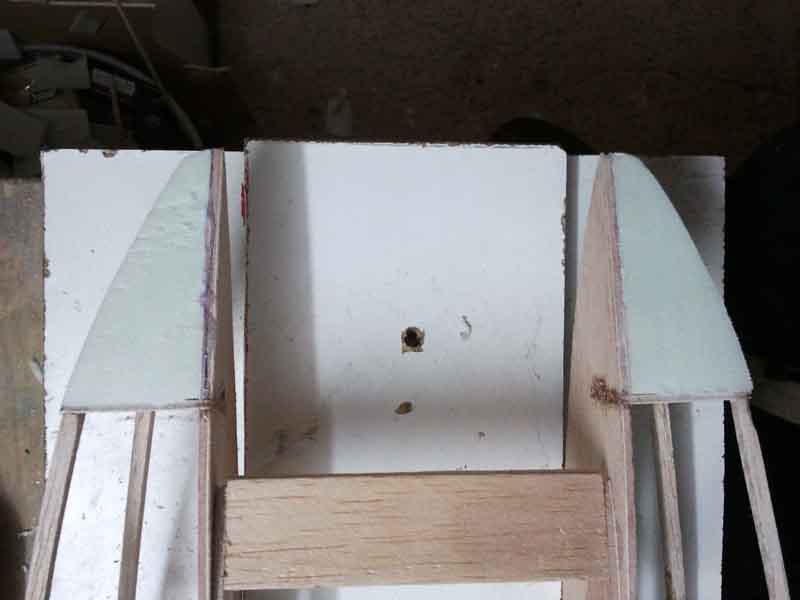

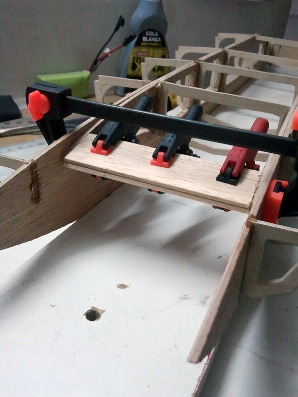

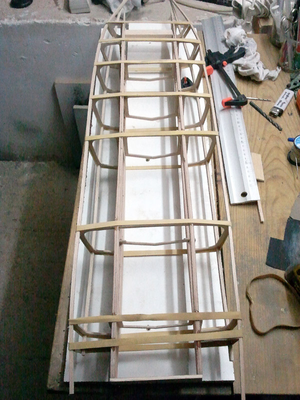

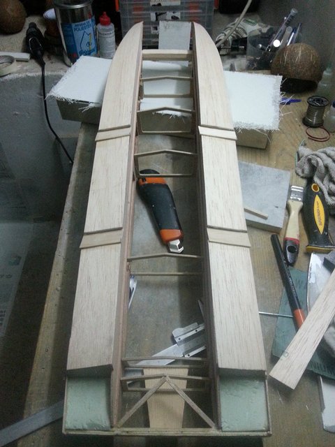

Buenas tardes a todo@s. Estoy comenzando la construcción de un catamaran de unos 75 cm de eslora, que quiero que sea muy parecido al miss geico. Os dejo tres fotillos de como llevo el proceso.

Hola:
Todavía es temprano para emitir muchas opiniones... te seguiré en este post.
Estoy seguro que terminarás un buen trabajo... unas preguntas, ya que estamos:
¿Porque has elegido esas dimensiones?
¿Lo has sacado de algún plano o lo has dibujado tu? (que te conocemos, pillín, jejejeje)

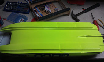

Esta es la Miss Geico que estás haciendo, ¿verdad?:

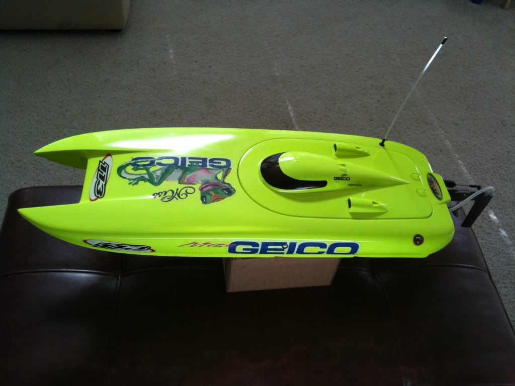

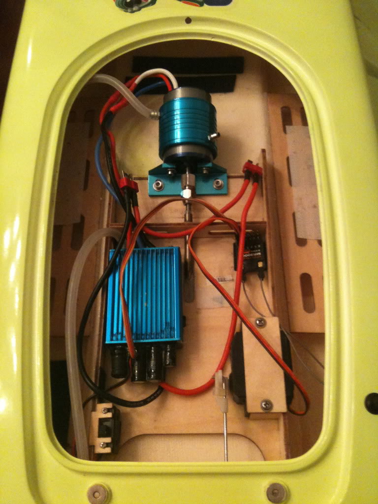

Aquí tienes una imagen de una de RC... y sus tripas. Creo que sus dimensiones serían, mas o menos, las de tu cat.
Suerte con el proyecto.-
#1137081
Pues...realmente no son los planos de la mis geico, son unos planos que cogi de http://www.xtremercboats.com/phpBB/, la MaxCat vamos... Pero la decoracion sera la de la Geico, lagartija incluida :lol: Los planos venian para sacar un monstruo de 1.20 m, pero como ya es sabido, a mas tamaño... mas chicha hay que meterle, y mas pasta hay que gastar. Asi que...cogi los planos y los reduci de modo que me salieran las cuadernas de 2mm de grosor, y asi salio de unos 75cm. Tambien tuve en cuenta la lancha de la que me has puesto fotos de proboat para el tamaño y asi orientarme a la hora de motorizarla. De todas formas...como ya me conoceis y sabes que el autocad es mi vicio...pues tengo que hacer algunas partes como la cabina y la cola del timon cogiendo las dimensiones de la original para adaptarla a mi casco. Pero por ahora...tocan muchos otros pasos antes de llegar a ello. Dependiendo del peso del casco una vez terminado en madera, vere si lo uso, o si lo utilizo para hacer moldes y hacerlo entero en fibra... Tengo ya los listones, que iran para reforzar los angulos en las costillas, metidos en agua para curvarlos a mi antojo! Poquito a poco...y con buena letra! estareis informados, nos quepa la menor duda.

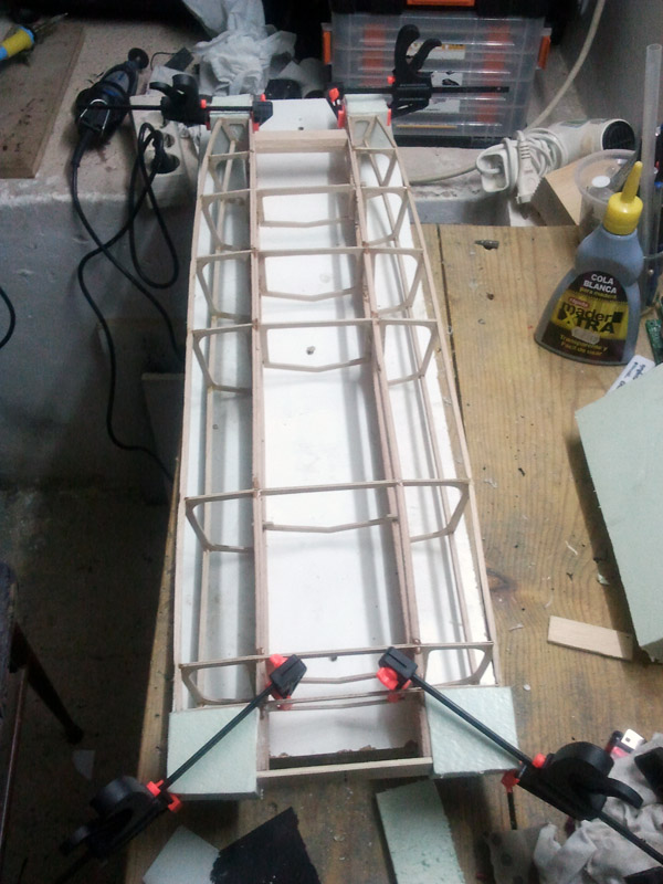

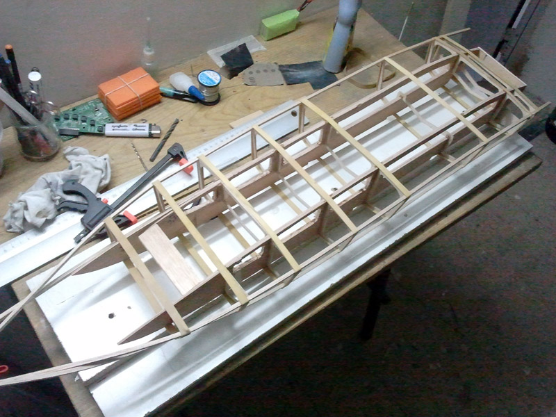

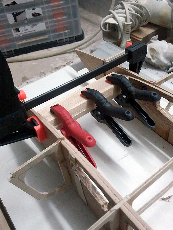

Ya esta modificado el enlace a xtremercboats y agregado el plano de mi cat.
Tengo los planos de la autentica Mystic C500 en pdf y autocad tambien...digo...por si hay interesados...

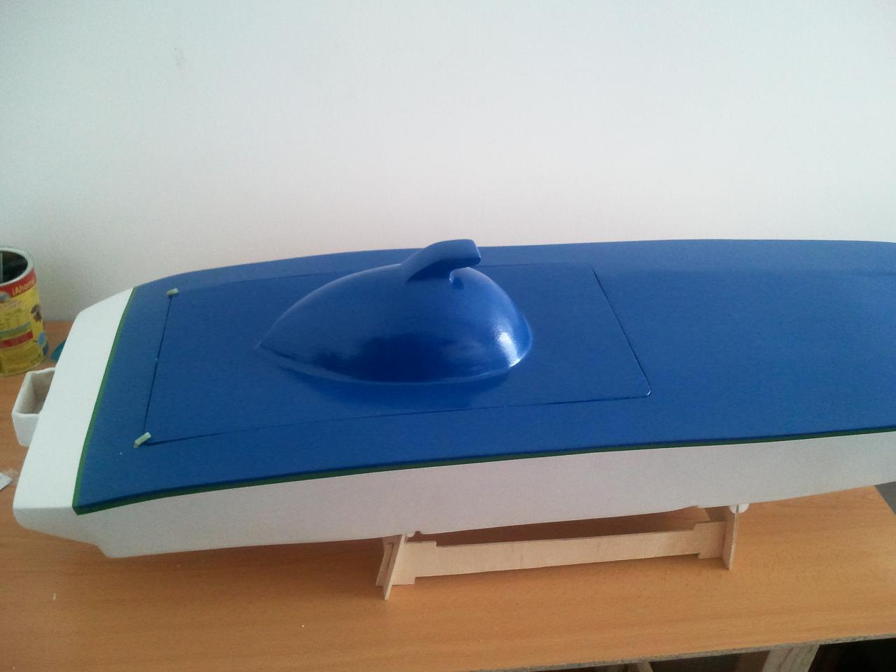

Os dejo otras fotillos de como llevo mi proyecto! Saludos.

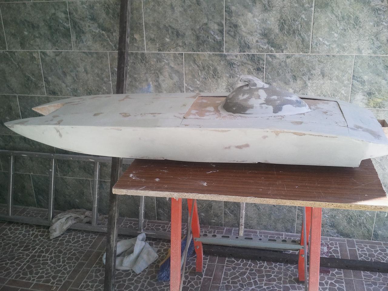

eyyyyyyyy yo tambien e utilizado ese mismo plano pero yo si lo e hecho de 1,20 haver si me puedes pasar los planos de la Mystic C500 que me encantaria construirla haqui te dejo alguna foto de mi cata lo aun no lo e terminado pero me e inspirado en el cata king of shaves porcierto volcano gracias por toda tu ayuda

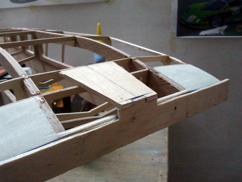

Estos dias he estado trabajando sobra la popa. He colocado una cuaderna de 3 mm de contrachapado para reforzar y he dado forma a la parte donde colocare el arbotante y timón, intentado que se asemeje algo mas a los cats reales. Os dejo una fotito.

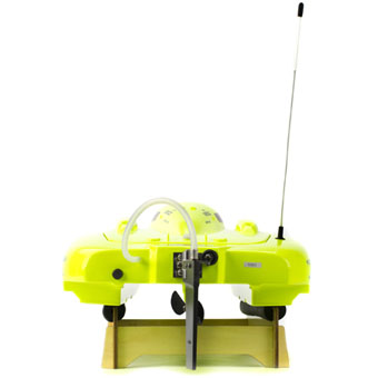

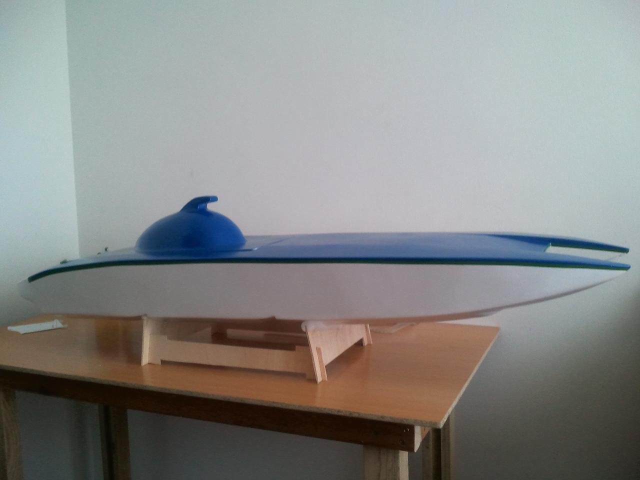

Hola volcano, principalmente alentarte en la construccion de tu cat acabado queda muy guapo yo lo construi, tambien decierte bajo mi punto de vista que los pontones deberias de hacerlos planos que no acabaran en cuña como lo hacen en ese modelo le ayudara a planear mejor y te evitaras quebraderos de cabeza te lo digo por experiencia, cuanda vayas a adquirir el hardware del cat busca para el arbotante un "skeg strut" cero que se llamaba asi, es un arbotante con una aleta hacia abajo ganaras en estabilidad en curva, te pongo unas fotos de la miss geico por la parte de abajo.
lo dicho animo y estare atento a tu proyecto.
mis geico.jpg (28.67 KiB) Visto 3224 veces
mis geico trasera.jpg (24.8 KiB) Visto 3224 veces
miss geico delantera.jpg (33.9 KiB) Visto 3224 veces
