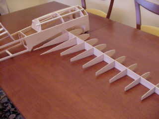

aqui las primeras fotos...

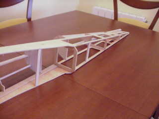

otra mas del fuselaje

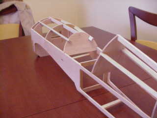

mas fuselaje

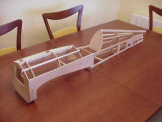

Por Dobito
#113011

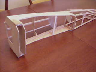

mas fuselaje

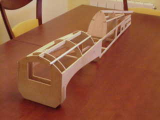

Por Dobito
#113012

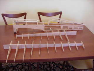

mas fuselaje y refuerzos

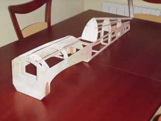

Por Dobito
#113015
aqui un refuerzo transversal en el fuselaje. no se si podreis ver que tambien he reforzado las dos primeras cuadernas parayamas.

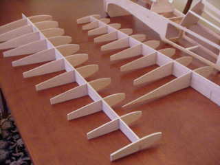

una de alas

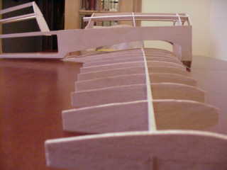

Por Dobito
#113017
mas alas, solamente encoladas las costillas.

mas alas

Por Dobito
#115636
Gracias Vichu por tu aclaracion, la verdad es que ahora ya lo veo claro, como va el tema de la profundidad. Bien lo que no tengo muy claro aun es, si uno las " dos semiprofundidades" con el redondo de haya, donde meto la u de cuerda de piano?, antes de este redondo?, hago un rebaje en el redondo?, Oppsss no me aclaro aun bien, pero ya se por donde van los tiros, es para reforzar. Animate, hazme un dibujito en un papel, escanealo, y pegame la foto, jejeje. Bien hasta la fecha el fuselaje esta tal cual lo veis en la foto de arriba, he seguido trabajando en el ala, ya esta unida totalmente las dos semialas, y encolados los bordes de ataque y fuga, aun sin redondear el de ataque, tambien encolado los refuerzos de contrachapado para amarrar el ala al fuselaje, y tambien estoy acabando los alerones, realizados segun plano con las terminaciones de las costillas, salen unos alerones muy muy lijeritos de peso, y con gran superficie alar, que seguro le daran gran maniobrilidad.
