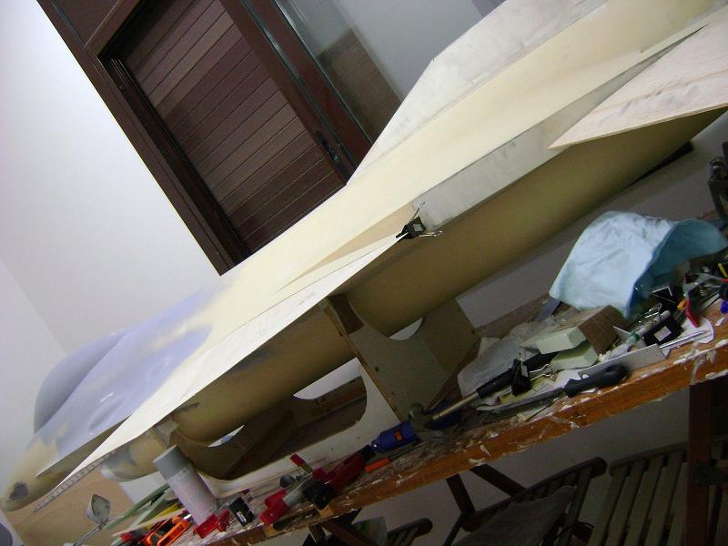

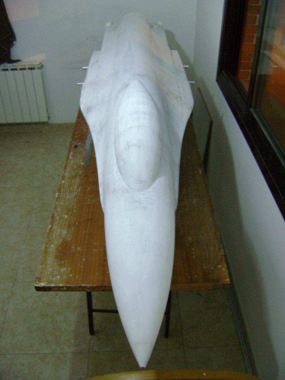

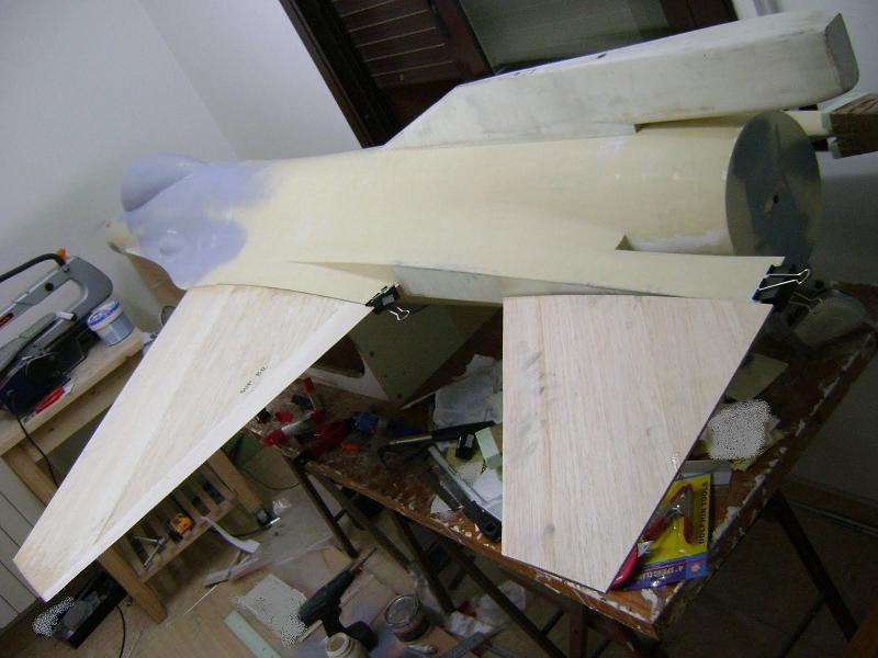

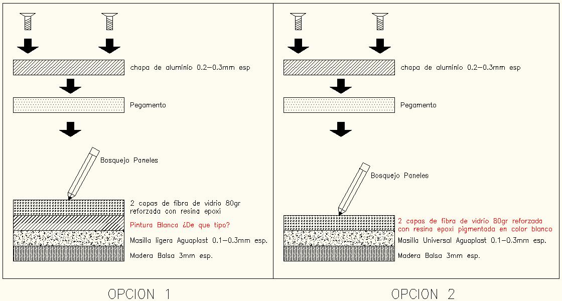

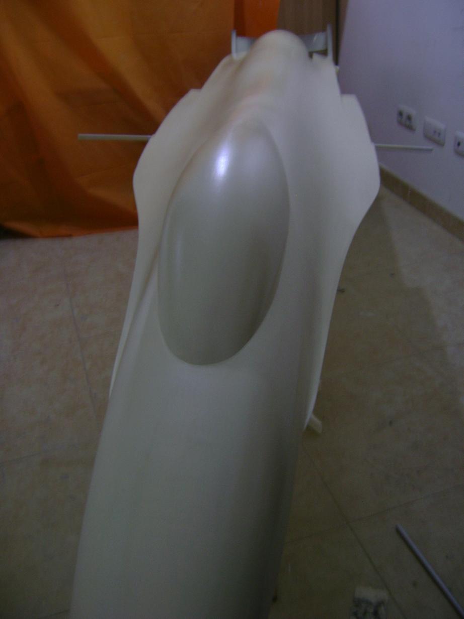

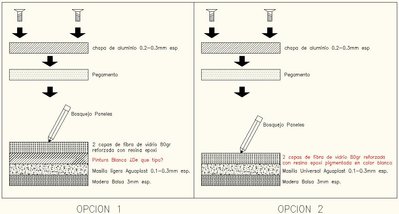

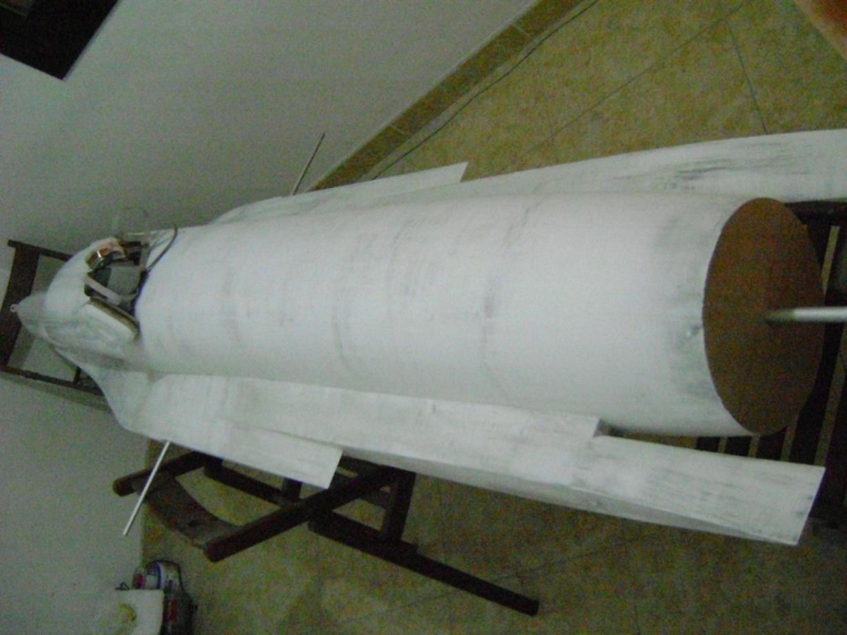

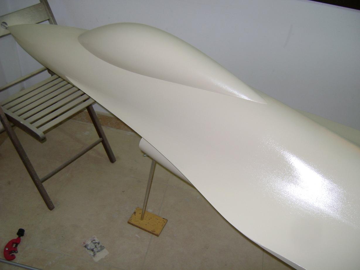

Queria pintar el fuselaje antes de cubrirlo con 2 capas de fibra de vidrio de 80gr o algun tipo de pigmento blanco en la resina. Esto para tener una superficie limpia para el bosquejo de los paneles del fuselaje. Por ahora lo tengo cubierto con una masilla universal aguaplast (ligth filler) pero el color no es uniforme y alisando "no puliendo ehhh" con la regla metalica se mancha de un color oscuro y quisiera la pintura o el pigmento para tener un color uniforme y observar facilmente imperfecciones en la superficie antes de meterle las capas de fibra de vidrio. quiero usar en lo minimo la llamada masilla de carrocero luego de la capas. por eso aseguro el alisado antes de esto. Que pintura o pigmento me recomendais. No quiero que se me decape. No se si el pigmento funcionaria considerando el espesor de las capas.
Saludos,
Pablo

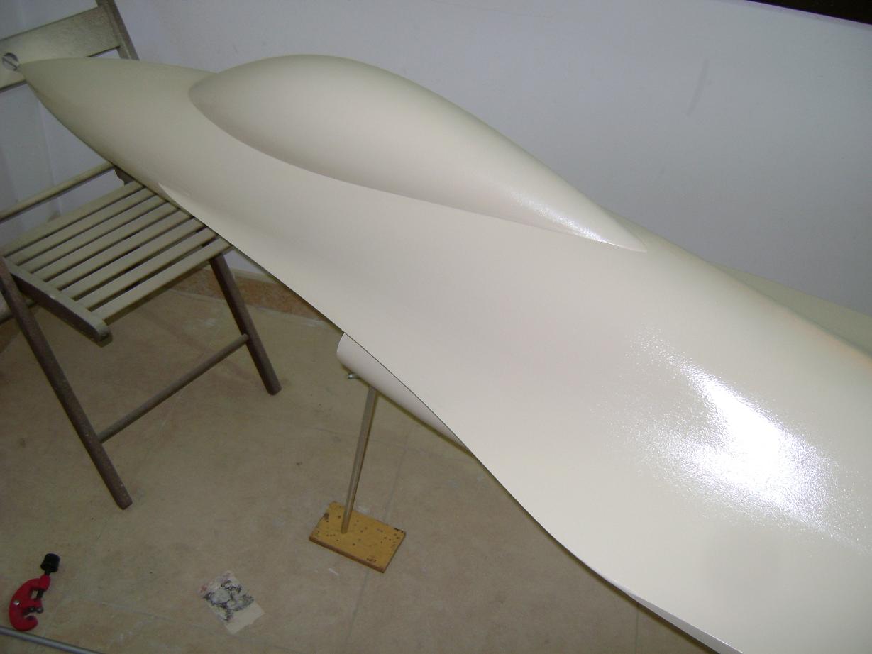

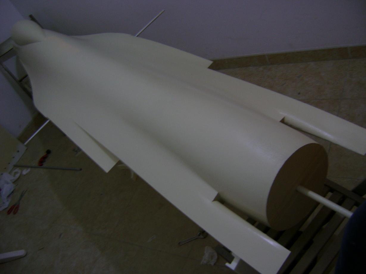

Si ya no cabía, ahora duerme conmigo :D . Utilizo una masilla blanca Aguaplast y una vez alisado lo pinto con imprimacion epoxi. Luego la fibra reforzada con epoxi y tener todo listo para el enchapado con aluminio
Saludos,
Pablo

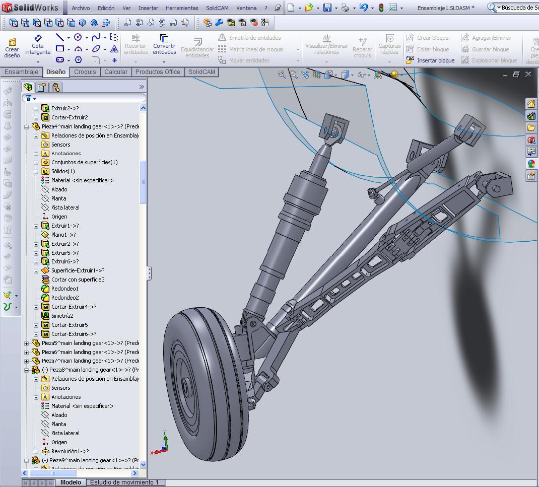

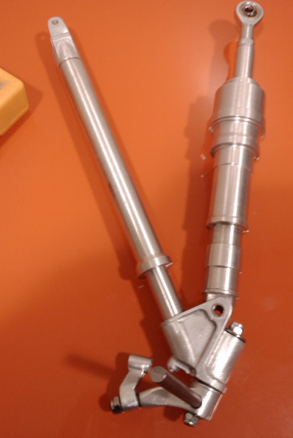

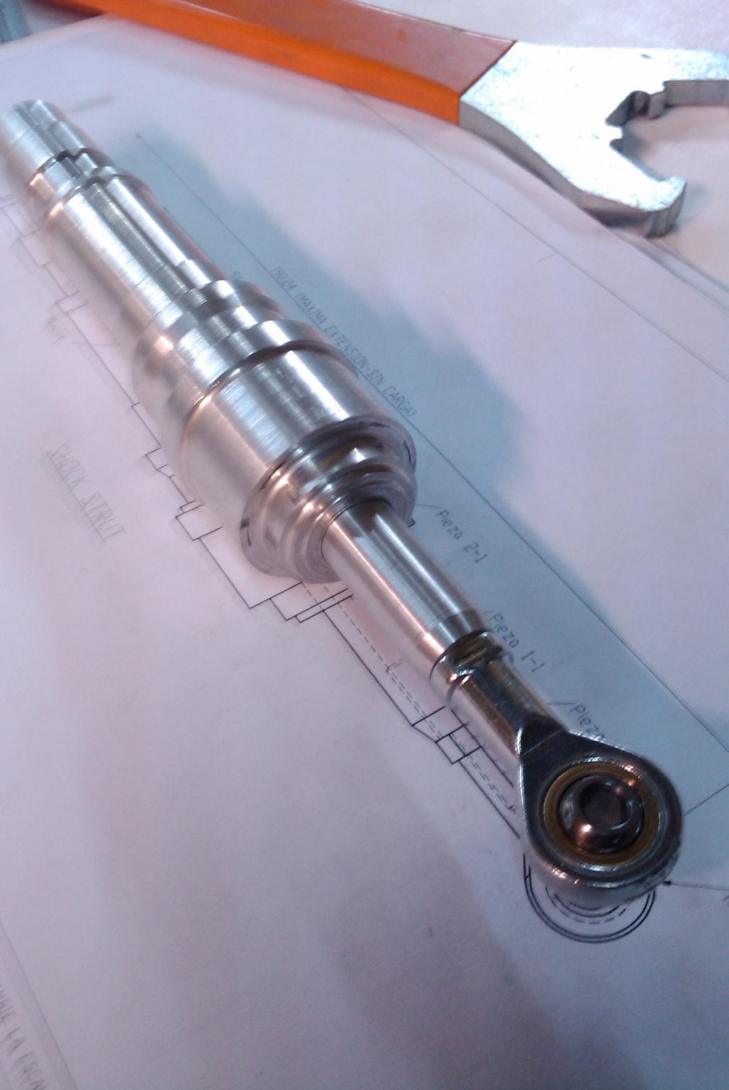

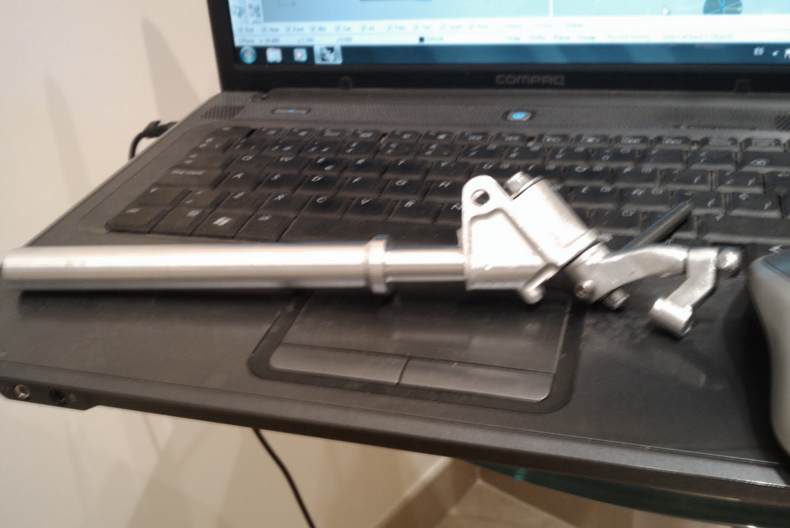

De fabricacion propia Luis, primero el diseño. Ya obtuve la geometria principal del tren solo me faltan ajustar medidas y detalles del sistema de bloqueo. Pero lo mas dificil creo que ya está y era lograr en teoria un perfecto movimiento sin colisiones o trabas veamos como sera en la practica. Solo decir que los primeros vuelos de prueba se haran con tren fijo. Y como vamos con el Beriev?.

A ver si te puedo dar mi opinion .....el modelo tal como lo tienes creo que esta lo suficientemente bien acabado como para lo siguiente ...
la masilla que tienes que dar ...poliester ( masilla de carrocero) se lija estupendamente y es muchoooo mas dura que el aguaplast ( que no deja de ser algo parecido al yeso )
Luego le das fondo nitrocelulosico ( a mi me va de narices el de whurt ) es de color gris .....perfecto para ver los desperfectos , hay una tecnica que no se muy bien de que va , que es ...cuando lo has pintado con el nitro , luego le das una mano de otro color ...negro por ejemplo cuando lijas , las diferencias de color , te muestran muy exactamente donde andan los "bollos" , despues de lijar de pm ....una mano buena de poliuretano de color ( barnir de dos componentes .....) lija , incluso puedes pulirlo con pasta y una boina ...total , el culito de un nene .....a partir de ay buen desmoldeante y a seguir con el tema
perdona si no te parece correcto , pero es mi opinion y lo que yo haria
de todas maneras , hagas lo que hagas ..lo haras perfectamente
saludos y animo
Por Enrique César
#982957
Bueno si puedes, yo utilizo una imprimación de carrocero.
Es una imprimación liquida, que se aplica a pistola.
Autosurfacer 940 HS, la hay en color gris claro y en gris oscuro, para aplicarla de la misma manera
que explicaban antes, en capas sucesivas.
Se da una capa y se pule con lija fina hasta dejarla brillante, se repite con otra mano en diferente color,
el modelo te quedara perfecto.
El tren tiene una pinta estupenda, queremos mas .

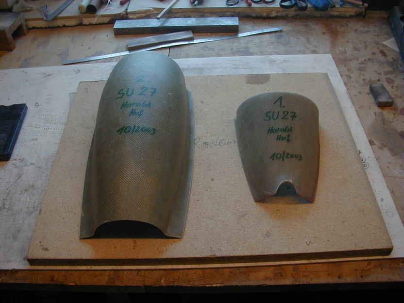

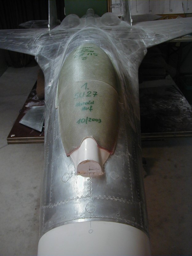

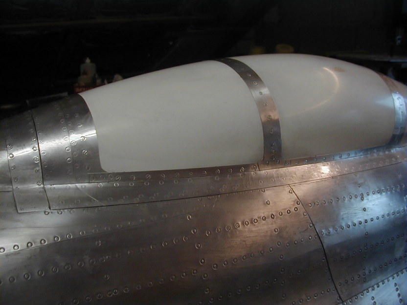

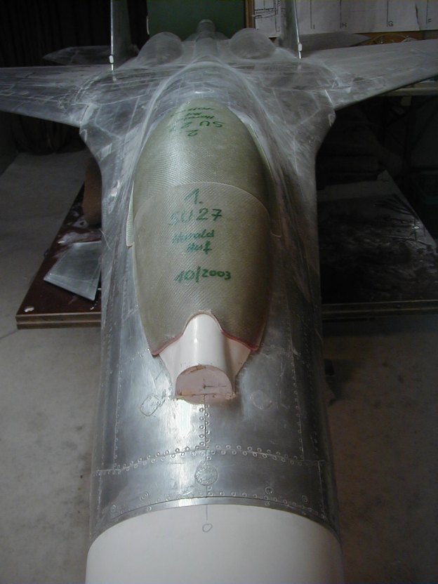

Aqui otra vez. Alguien sabe de algun hilo donde pueda encontrar la construccion del master para la cupula "canopy" quisiera entender sobre materiales y componentes para no tener incompatibilidad en estos, es que hay tantos que requiero de ayuda: polyester, epoxi, acrilicos, spray, etc??? si es con marcas y nombres comerciales mejor haber si encuentro por mi zona, porque parece que nadie me entiende cuando le hablo de masilla de carrocero o de aparejos jeje. He ido a los talleres donde pintan coches pero cada vez que me acerco los pillo liados con faena.
Quisiera obtener una cúpula como la que adjunto, lo he visto en la pagina de harald huff y necesito hacer algo parecido. El proceso que realiza lo entiendo como sigue: primero confecciona el master sin detalles de los marcos y rivetes (posteriormente se los coloca para el master de todo el fueselaje), luego le saca el molde en fibra de vidrio. Con este molde obtiene un segundo master para confeccionar ya la cupula. Le escribí a Harald y en estos dias estará llegandome alguna respuesta, bueno eso espero; pero queria saber vuestra experiencia.
Saludos,
Pablo
