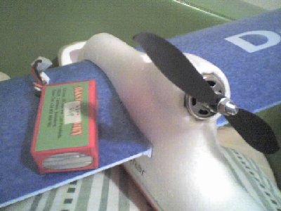

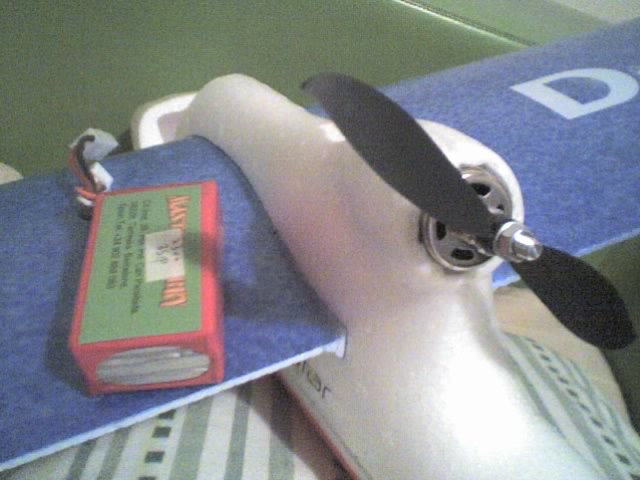

Hola amigos, tengo una duda sobre un pack de baterias que tengo para si me valdrían para ponerselas al Easy, ya que las que me vendieron con el Easy son de 600 mAh, y me habeis dicho que la duración del vuelo sería mínima; este pack en cuestión viene con la siguiente referencia: KAN Ni-MH 7.2 V 6x4/5 1800 mAh, provienen de un Wind Spirit con motor THRUST TIPO 540; el motor del Easy es el que viene de serie, (creo que es un 400) asi como el variador, y os pido vuestra ayuda para saber si serían válidas y no cargarme los componentes del Easy, ya que así me valdrían para los dos aviones, solo tendria que cambiar las clavijas del Easy y asi tendría resuelto el tema del cargador y las baterías a la vez.

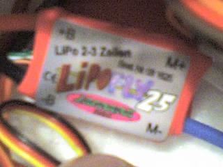

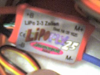

hola luisH..me parece que solo tendrias que mirar el consumo que aguanta tu variador de serie ...por que me parece que el motor de serie del easy...400..es de 7,2V..tambien. ... yo llevo en mi easy..3s.2300.15c.de descarga..calro que el motor llevo un 460...pero no puedo abusar del gas mucho rato..eso que le canvie el variador.. le puse uno de jamara 25A..lo que si se es que estaras + rato volando con una con 1800..mA..

No te preocupes por el variador ya que la bateria, no pasandose de V, no afecta para nada al variador, es el consumo del motor lo que habria que tener en cuenta para el variador y a su vez que la bateria de la suficiente descarga que pida el motor.
