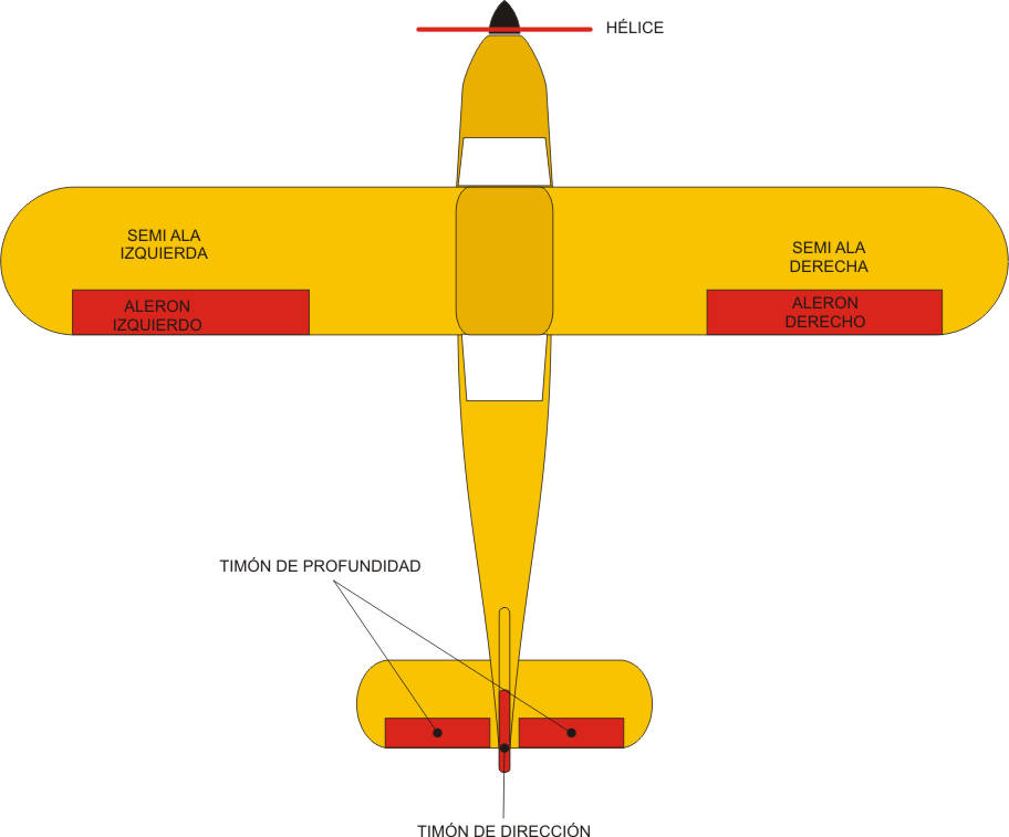

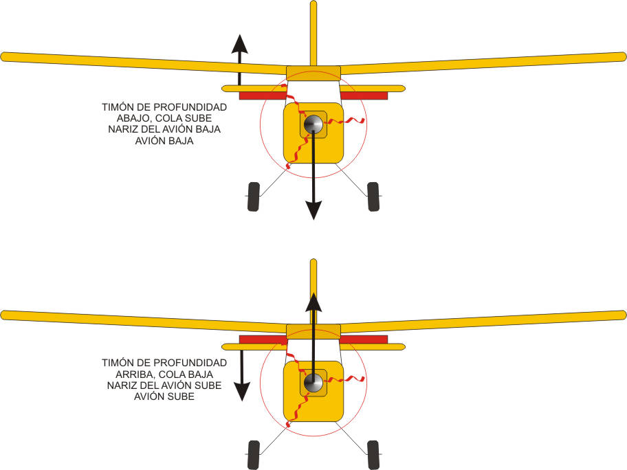

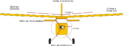

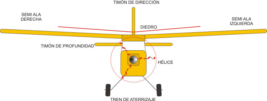

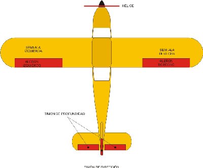

el timón de profundidad es el ala chiquita de la cola... para entendernos... misma que tiene una parte móvil esta parte desvia el viento relativo que pasa a su alrededor ya sea hacia arriba o hacia abajo lo que provoca un movimiento contrario en el avión haciendo que este suba o baje...

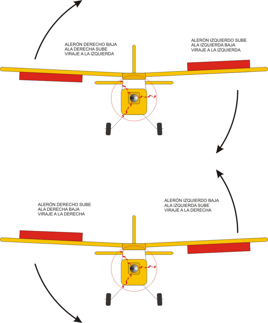

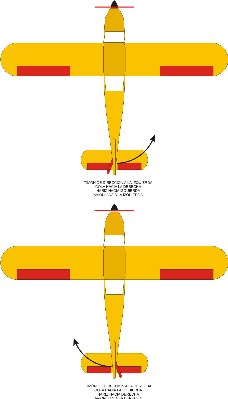

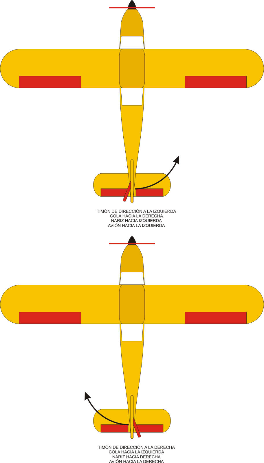

los alerones son superficies móviles de control que se encuentran en la parte posterior de las alas principales por lo regular en la parte más exterior, y mientras en una de las alas el alarón baja, en el otro se realiza lo contrario, haciendo o forzando al avión a inclinar las alas hacia un lado o hacia otro, obteniendo un giro... pero ojo, que no solo se gira por esto, sino también interactua el timón de profundidad y timón de dirección, que es el "ala" vertical que también mueve una superficie que a su vez desvia también el avión a derecha o a izquierda... es algo complicado explicar solo con palabras, a ver si alguien tiene un dibujo y lo pone, espero haberme explicado y no haber causado mas revoltijo que solución..
