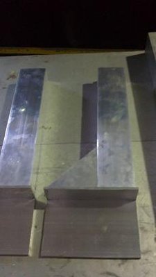

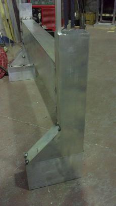

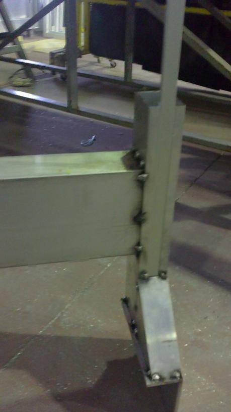

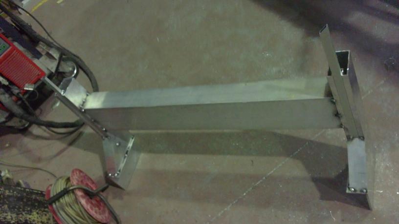

Bueno finalmente vamos a la opcion de prueba falla/acierta, esta es la pinta del puente
Presentacion de pata y soporte de rodamiento
Portico punteado para probar, en caso de que sirva se soldara de todo y lo mandaremos a lacar

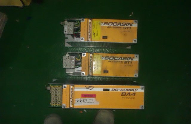

Ha llegado a mis mano dos controladoras para servomotores y el transformador alguien tiene alguna información sobre ellos son de socapel

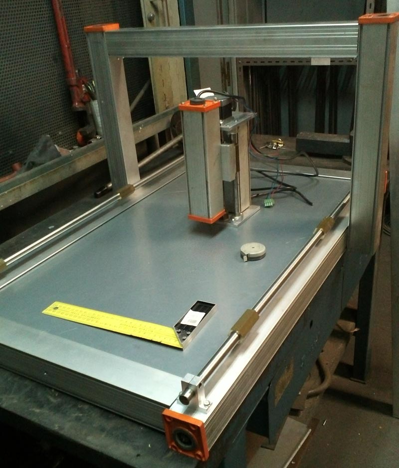

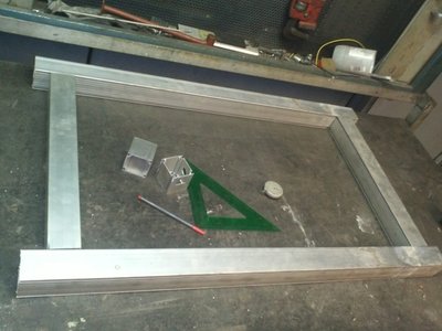

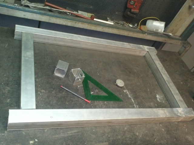

Un par de fotillos de los primeros pasos de construccion. La medida exterior de la maquina es de 1000x600. El interior será lo que me vaya permitiendo el montaje, aproximadamente, 850x450....

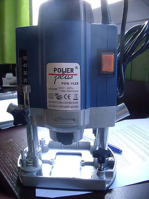

Gracias por las respuestas. Me habeis convencido, y me he pillado una fresadora en el Bricodepot. Ademas de eso, voy a realizar cambios drasticos de diseño. En el eje X, voy a hacer que se mueva la mesa, en lugar del portico. Creo que queda mucho mas resistente, evitando sobreesfuerzos y holguras, sobre todo en una maquina de este tamaño. Esta es la fresa y la controladora que me he pillado...

Pues estuvo unos dias parada por temas de trabajo. He retomado el tema, y cada vez que hago algo, veo que lo puedo mejorar, y lo vuelvo a rehacer, para ir acumulando el menor numero posible de errores. He vuelto al tema del minitaladro tipo dremel, sobre todo, porque vivo en un piso, y la fresadora hace demasiado ruido, y mas aun para una maquina que va a estar varias horas seguidas en funcionamiento.

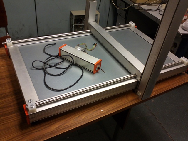

De momento he aparcado la mesa y me he centrado en el eje Z, no esta listo, pero ya se mueve. Admito criticas... :D :D :D :D

Ya he puesto el puente fijo, la obra va lenta, pero segura...
Por carpintero

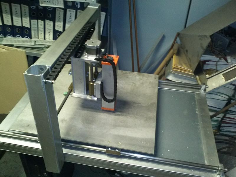

#1188161
Otro pasito mas. Tenia ganas de ver como le quedaba la cadena portacables... :D :D :D :D
