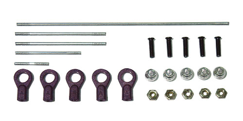

cuales son esas rotulas?

a ver si me decis donde estan esas rotulas para comprarlas.

Las rotulas son estas:
