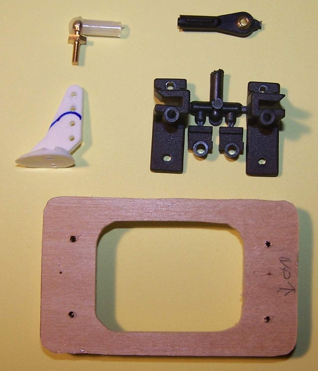

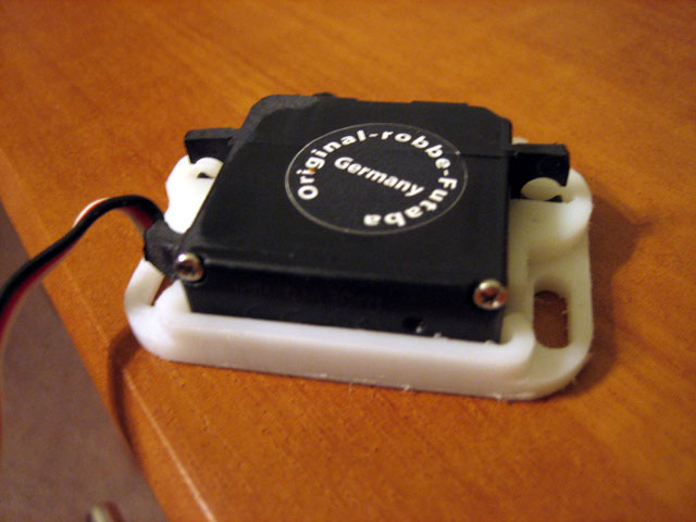

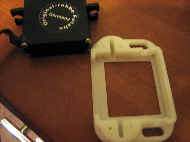

Hola, estoy fabricandome unos soportes para servos en cnc, he probado en teflon y salen muy bien pero el material es muy caro
y quisiera probar en contrachapado de 6mm pero el que he encontrado es de tres capas de unos 2mm y las paredes del soporte se quedan muy debiles. Donde puedo comprar contrachapado de medio mm por capa? o de que otro material puedo hacerlos?
un saludo,gracias

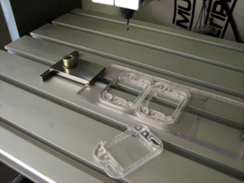

esta es la pieza en teflon

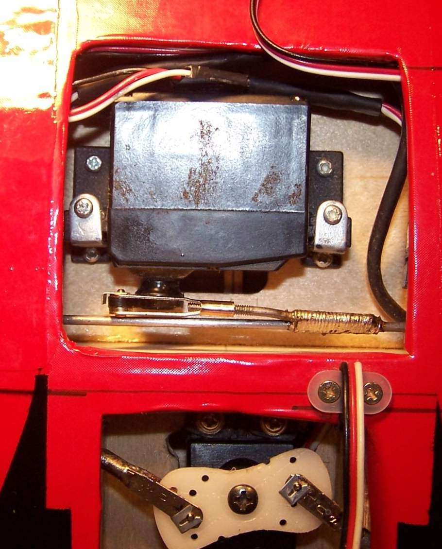

Hola Harman.
El hacerte la pieza es por algún motivo en especial, porque un soporte parecido esta ya comercializado desde hace años por A2Pro:
http://www.a2pro.fr/catalogue.php?reche ... 67&lang=Es
Es barato y funciona bien y sirve para la mayoría de los servos.
Te pongo una foto del soporte y otra de un montaje de servo de Flaps colocado con este soporte, en el que he sustituido la fijación superior por unas chapas metálicas de sujeción de tren de aterrizaje que me gustan más que la pieza que trae para tal fin.

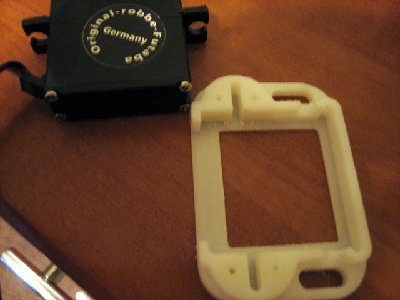

PD. el diseño de la pieza no es mio, yo lo he copiado de esta foto que encontré por internet

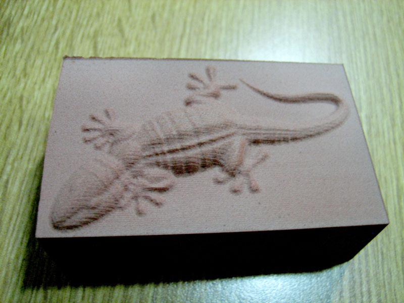

Bueno, pues el material en cuestión se llama ERTACETAL:
Imagen Imagen
Como ves en las fotos, no se deshace en grano y es perfecto para mecanizado. Buscando por "plástico técnico" he descubierto que tengo un almacén que cortan a medida en un poligono al lado de casa :mrgreen:
Salu2

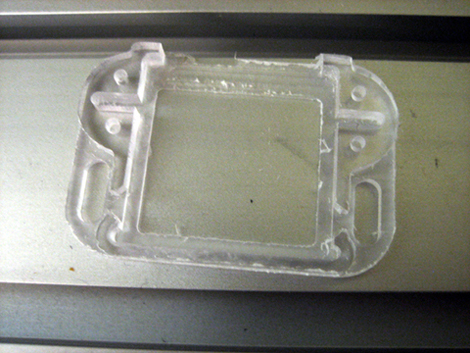

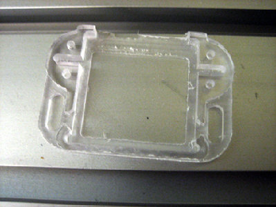

Hola, dedalo1111 en las pruebas que hice yo con tablas de cortar carne, tambien me gusto el resultado
que da el polietileno para piezas pequeñas y resistentes.
Pero para este tipo de piezas lo que mas me ha gustado de todos los materiales probados es
el policarbonato trasparente, es de aspecto como el metacrilato pero mas maleable, no parte y el acabado
casi sin rebabas.
En mi opinion me quedo con estos dos, por precio polietileno, por mecanizado policarbonato.
