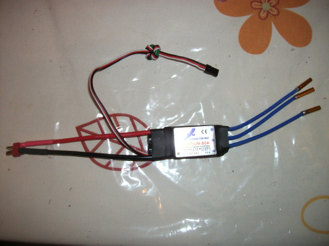

Oye jose luis lo del ESC de escobillas, es para controlar los motores de las toberas no???, te lo digo porque yo ya tengo otro variador para el motor y demas, o..... ese no valdria es que yo ya tengo....
Este es el que tengo
#1180093
A ver, esto no es conectar 4 cables y un par de R, yo te ayudo, pero necesitas un circuito electrónico para programar, sino no puedes programar PICs.

No puedes utilizar ningún ESC BL trifasico como el qué has puesto.

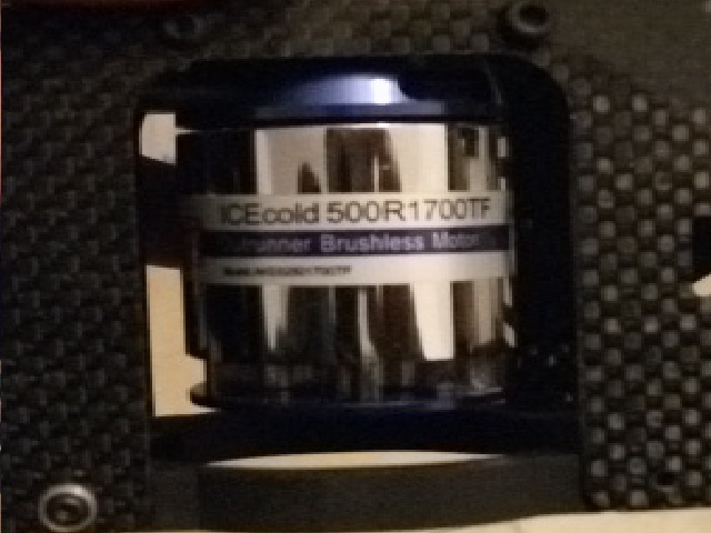

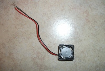

Hola Jose luis, no tengo ni idea, de los ventiladores.... no te puedo sacar fotos porque son tan pequeños que no me deja, pero atras pone: 2510S - DC 12V.- 0.10A Brushless DC fan
Una cosa, le he estado dando vueltas y luego sobre un papel lo dibujare y te dire que intencion tengo, a ver si asi tambien es factible.... si no lo es, me lo dices y ya esta.
Y una cosa que no me ha quedado claro; el variador que tengo, no vale, ¿no? tendria que cambiar a uno de escobillas y de 20A, te comento por si sirve de algo o por lo que sea. Mi motor es electrico es un "AKE" ahi te mando la foto para que lo veas mejor.
#1180377
Cuantos cables salen de los motores de los ventiladores :?:
El que tienes si te vale para el motor que has puesto en esa foto, no mezcles las cosas.
#1180386

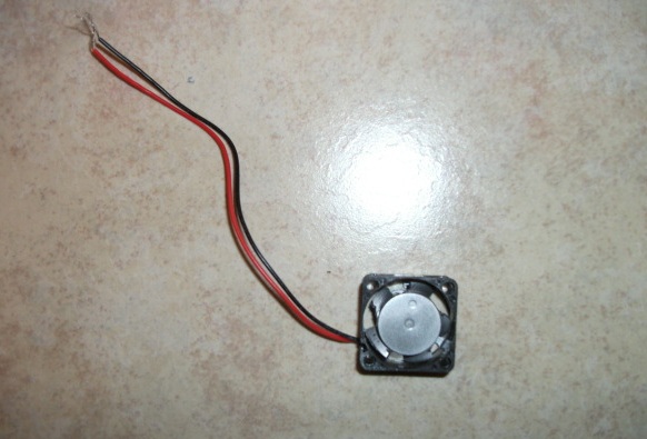

HOla jose luis, espera que te explico que creo que me he expresado mal. los ventiladores no tienen motor, son simples ventiladores como si fueran disipadores, salen dos cables positivo y negativo, el motor que te he enseñado es el que mueve el rotor y demas, pero espera que esta tarde a ver si puedo hacer el dibujo de lo que quiero hacer para simular las toberas, porque donde te indique de airwolf que quiero poner todo esto, estoy muy limitado ya que tengo los alambres del tren de aterrizaje y no tengo mucho espacio, yo te explico lo que quiero o tengo en mente y tu me dices si puede ser viable o no puede serlo.
#1180392
A ver , como no van a tener motor si salen 2 cables :?: :roll: :lol: ese motor es de escobillas, así que necesitas un ESC brushed o de escobillas.
Si tienes dos de esos, en este caso si los puedes gobernar con un solo ESC brushed.
ESC de 3S 10A te vale para los dos y las leds.
