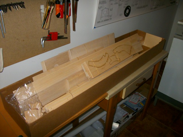

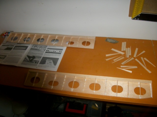

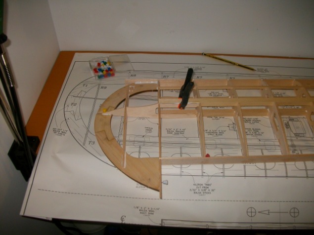

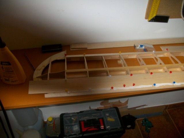

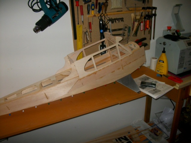

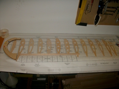

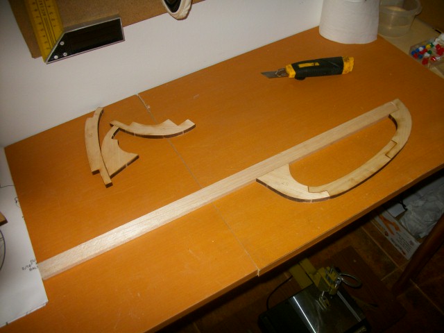

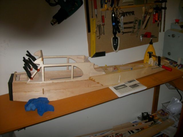

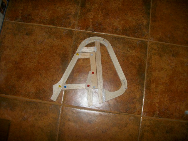

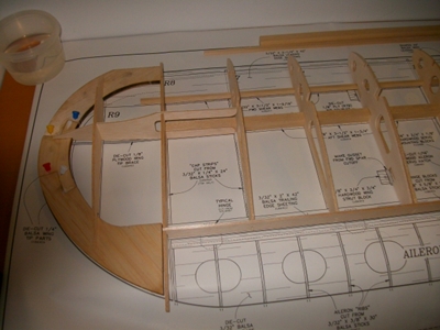

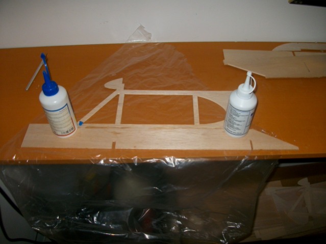

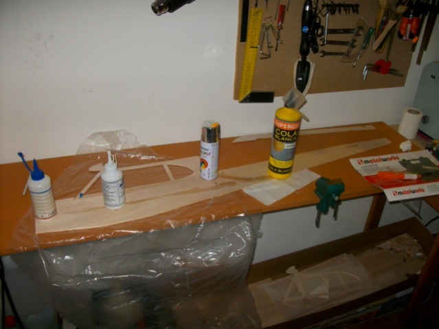

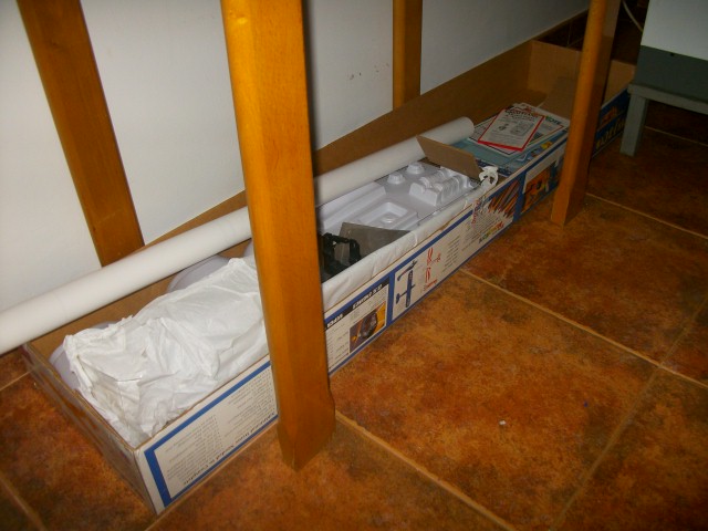

Hola a todos, como deje puesto en algunos ilos de este foro estaba interesado en comprarme una piper en kit y al final me decidi por la de Great Planes de 2285 de envergadura, aller empeze a construirla, aqui os ire poniendo fotos para que veais la construccion paso a paso, espero que os guste un saludo!
Material que trae el kit

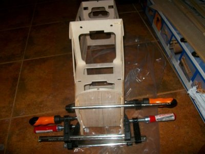

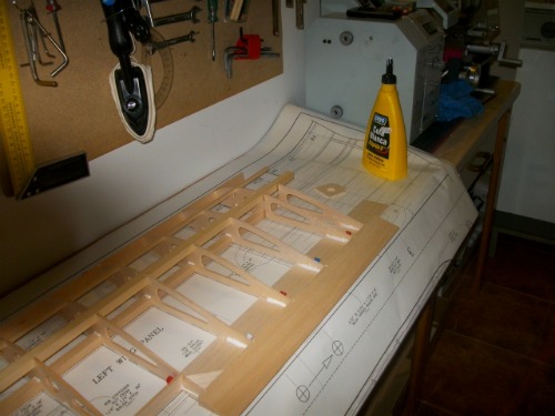

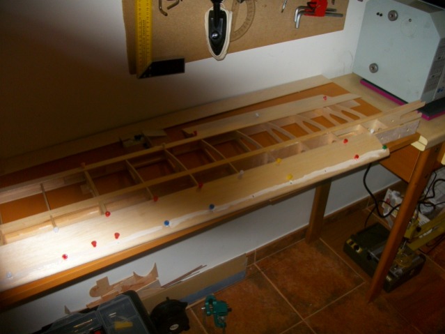

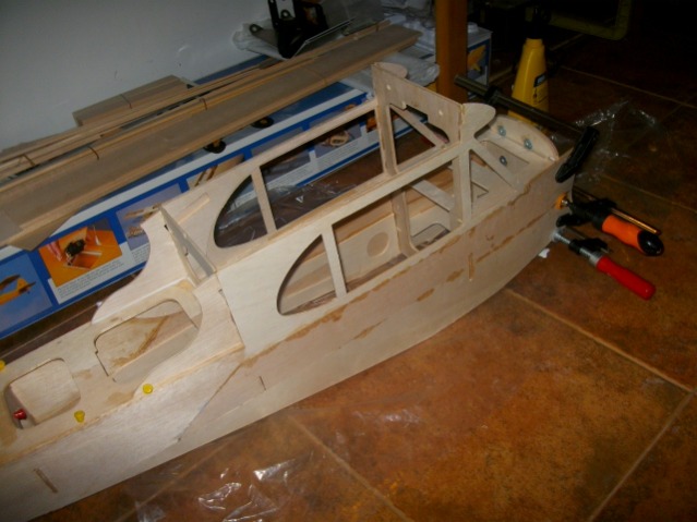

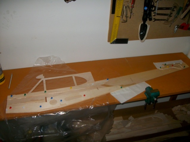

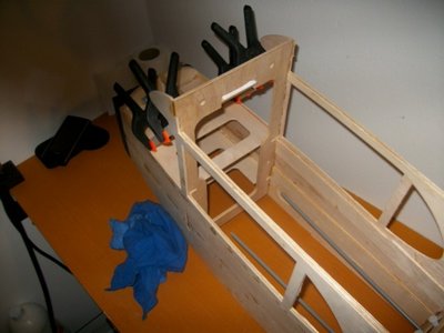

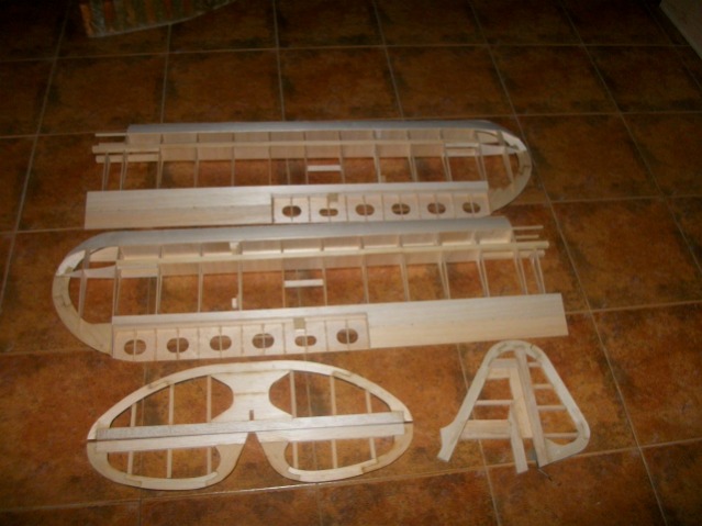

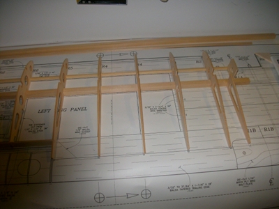

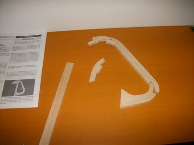

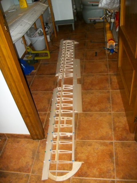

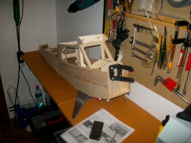

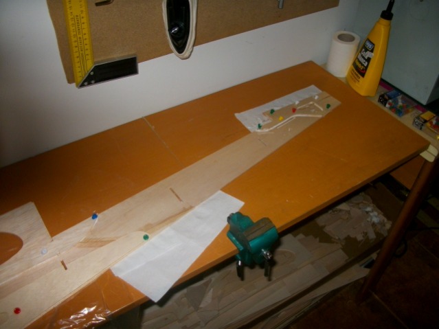

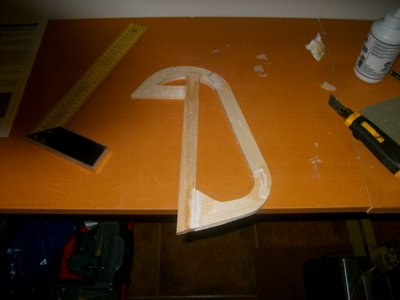

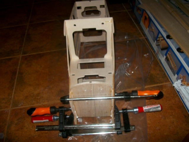

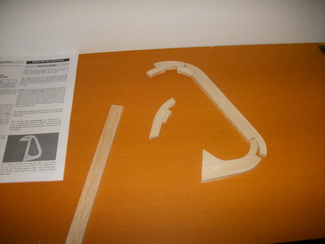

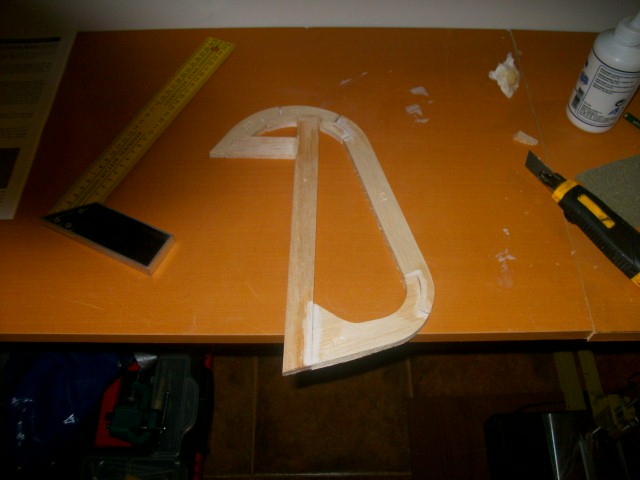

Aqui os pongo mas fotos de que lo e echo hoy, un saludo!!

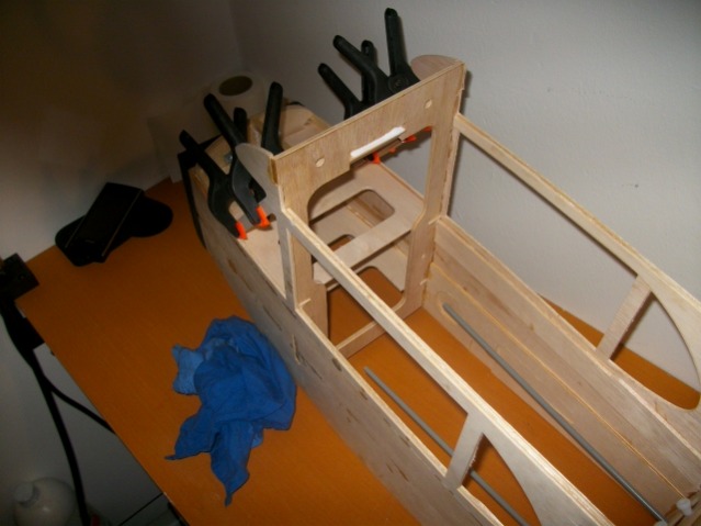

Gracias pedro, la tuya tambien la hiziste en kit? esque la mia al hacerla en kit tengo que hacer unos agujeros y hacerle yo la rosca, la rosa es la de los tornillos de nylon para sujetarle las alas, y no encuentro un macho apropiado con la misma rosa, se ve que es una rosa de estas raras, weno un saludo voy a seguir con el proyecto esta tarde pondre mas fotos.

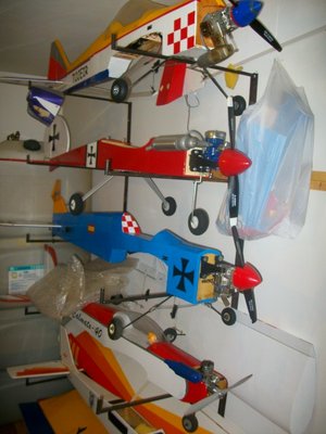

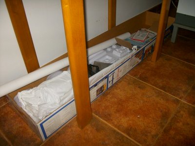

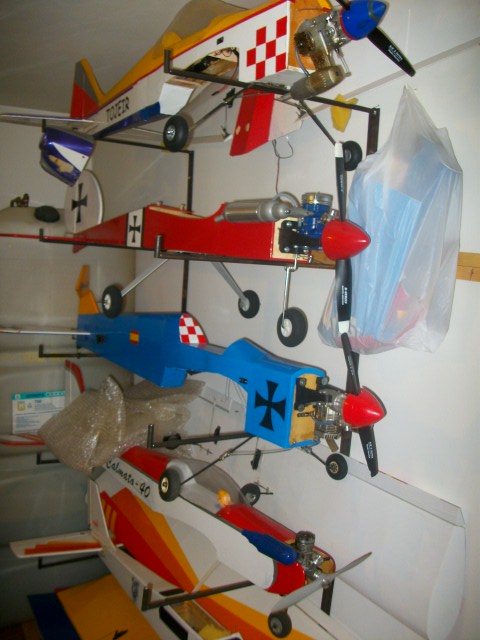

Veo que no tienes mucho sitio donde guardarla, así que cuando termines si eso tengo yo donde meterla. :mrgreen:
Animo y al toro, a mi la piper es un avión que me encanta así que buena elección y que disfrutes.

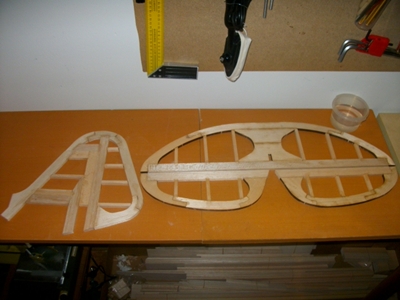

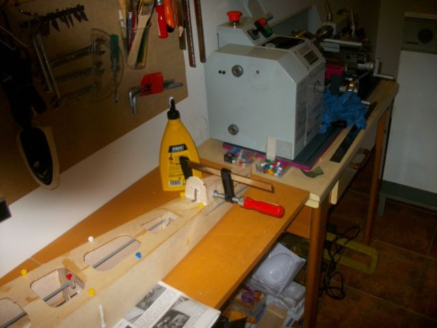

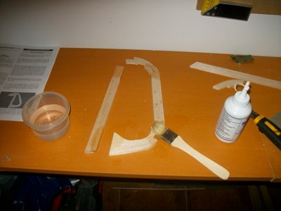

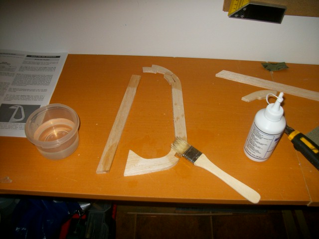

Por cierto, ya que lo has puesto en tecnicas de construcción... ¿para que es el cacharrito con agua que sale en muchas de las fotos?

Hola Josegaldon, si biene como en la mia que es un tocho de madera donde enrosca el tornillo, yo le he echo un taladro ajustado y por la otra parte le he pegado una tuerca donde enrosca el tornillo, creo que es a esto ha lo que te refieres, saludos y a pegar palitos

Wenasss, el cacharrito del agua es para mojar los listones antes de encolarlos para que la cola penetre bien en las betas, gracias pedro, pues asi lo are le pondre una tuerca en la que enrrosque bien el tornillo, esta tarde pondre mas fotos, saludos!

Bonita maqueta, ponle una cabina y esas cosas que con ese tamaño lo tienes fácil.
Pongas el motor que pongas, usa un escape pits, no destroces la línea del avión con un escape lateral. Ponle tirantes en el interior el tren de aterrizaje.

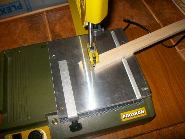

Y por cierto, no se ve el tamaño de tu taller, pero veo que lo tienes bien equipado con un torno!

El tema de las roscas de los tornillos de nylon que sujetan las alas,efectivamente tambien me venian como a ti,lo que hice fue poner tuercas araña,ya que de estas roscas de madera no me fio nada,en el B-25 que estoy construyendo tambien venian asi y se las sustitui de igual manera.

EEEYYYYyyyyyy!,ese tornito....!!!!!!,que no me habia fijao antes.... :D
Le das caña???, yo tengo uno de 550 entre puntos y estoy ahi a ver si aprendo bien,ya que facil no es,hago cosillas de rebajar o retocar piezas,pero lo que es fabricacion es mas complicado,aparte que me faltan utiles,como el comparador,un buen punto giratorio...y alguna cosillas mas.
Un amiguete me ha dado unas clases magistrales y me ha pasado un libro del manejo que esta bastante bien.....a ver si aprendo de una vez.
#1013668
Yo seguramente le meta un 90 que creo que ira bien para un vuelo lento como requiere la estetica de este avion, respecto a la cabina de tu piper esta de lujo tio haber si la mia se me queda asi de bien jejejeje, mañana ire a comprar las tuercas de araña, respecto al torno si le doy bastante caña yo estudie mecanizado y me e tiradon en una empresa 6 años trabajando con torno, tampoco esque sepa una barbaridad pero weno me defiendo, jejeje no te disculpes por la charla asi es como se entienden las cosas explicandolas jeje un saludo a todos y mañana pondre mas fotitos!

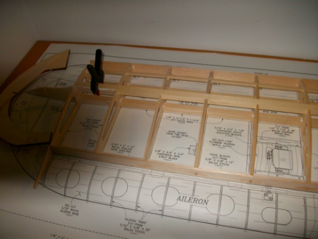

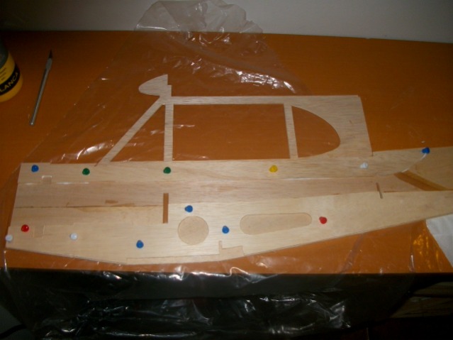

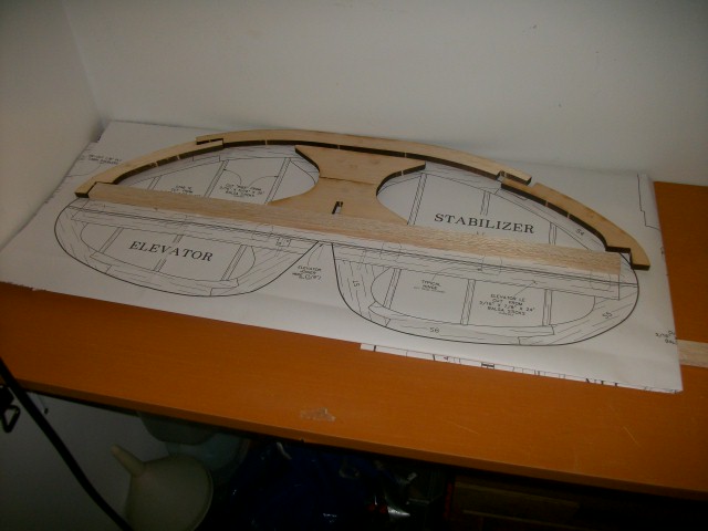

Joer al final la acabas tu antes que yo, una pregunta, cuando preparas las maderas para su montaje por ejemplo fuselaje, te giaras por los planos me imagino, la pregunta biene a que no se ven planos por ningun lado en el montaje del fuselaje, saludos y animo que esto marcha
