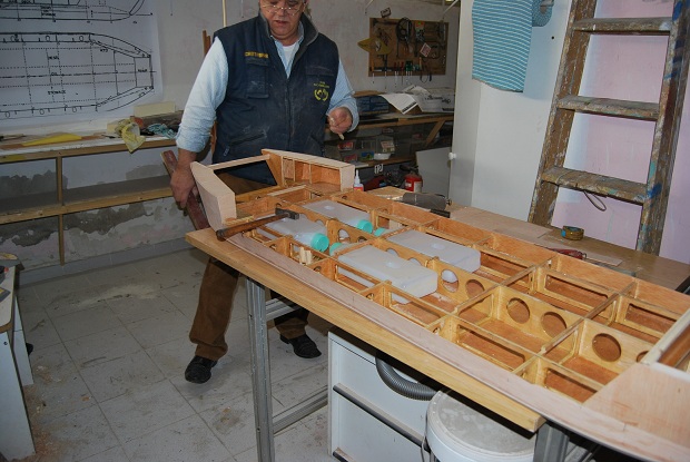

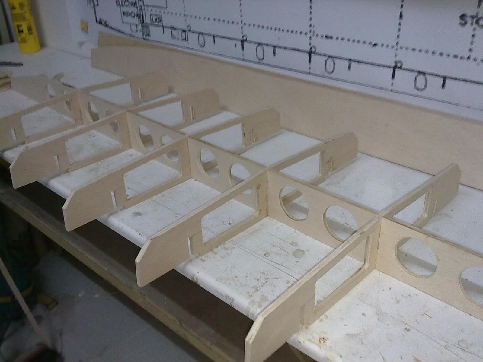

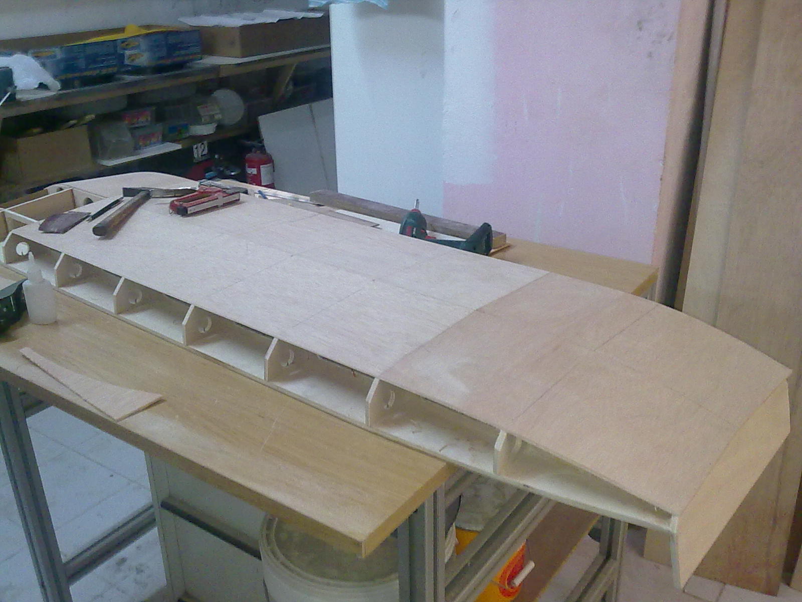

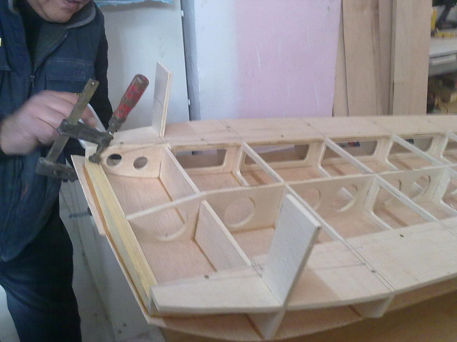

la idea de construir este modelo es porque todas las lanchas que en cuentro suelen ser para desembarcar tropas y sin embargo la gente pone un tanque, ha efectos queda muy bonito pero en la realidad no era asi.solo dos modelos podian la LCM (un carro de 30 toneladas )y este modelo la lct (que transportaba 5 carros de 30 toneladas)

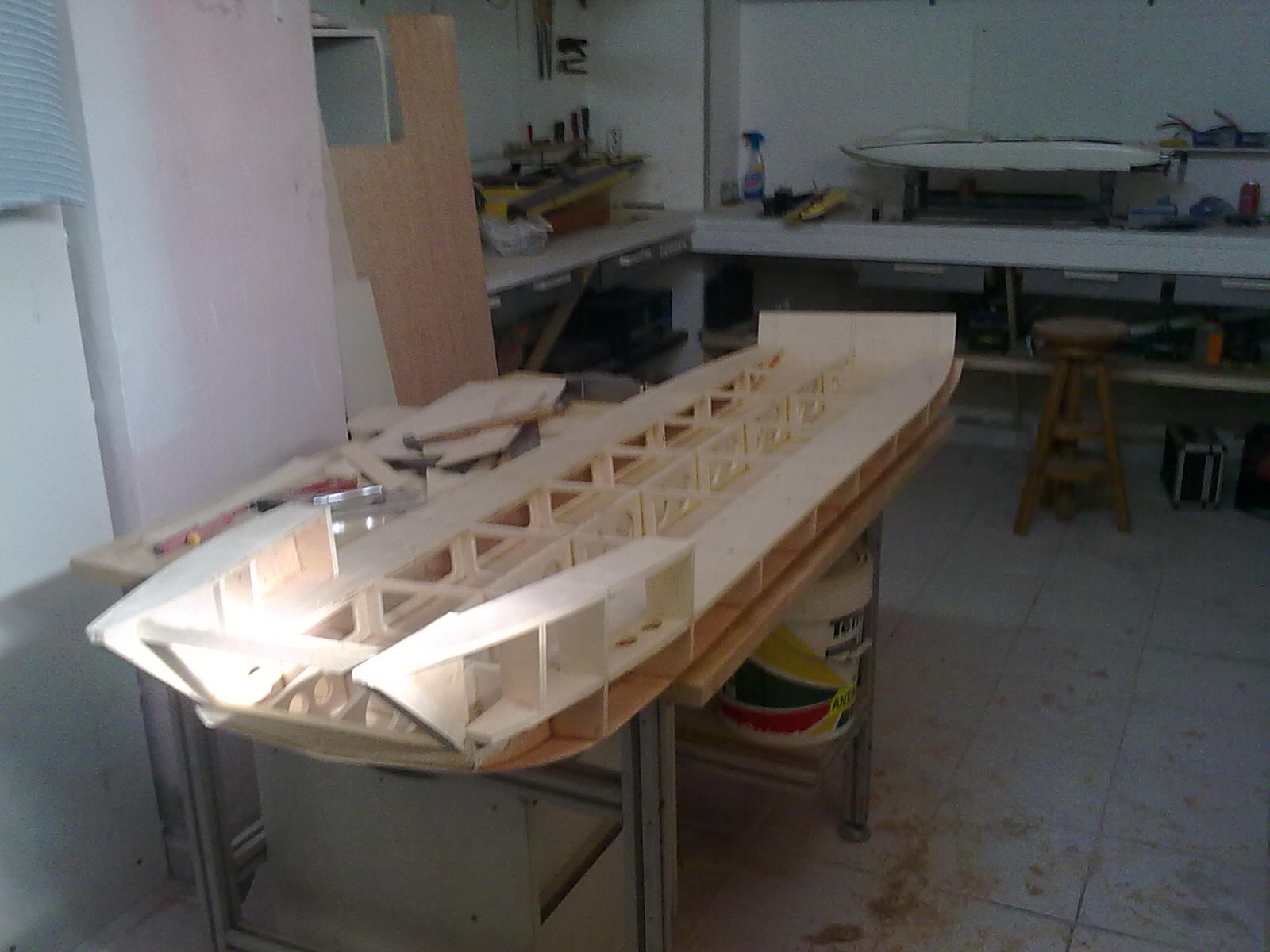

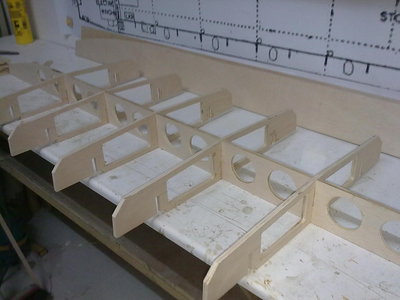

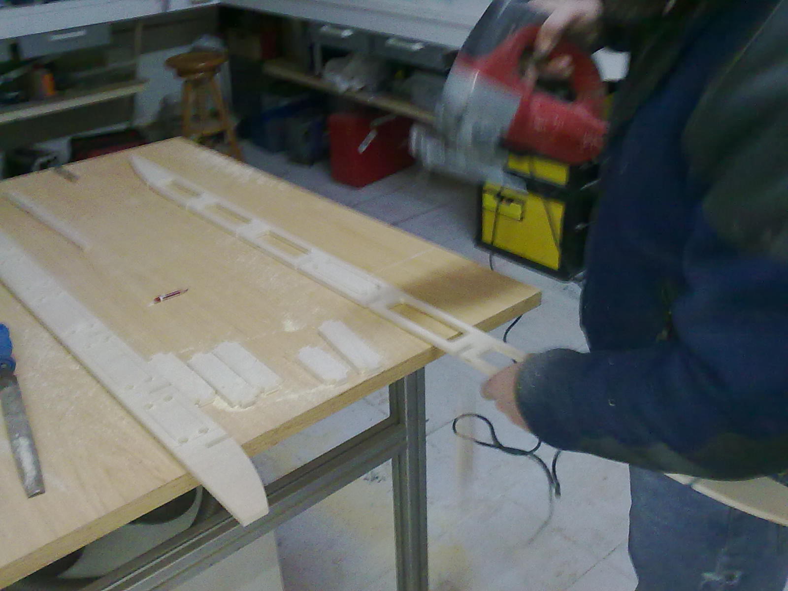

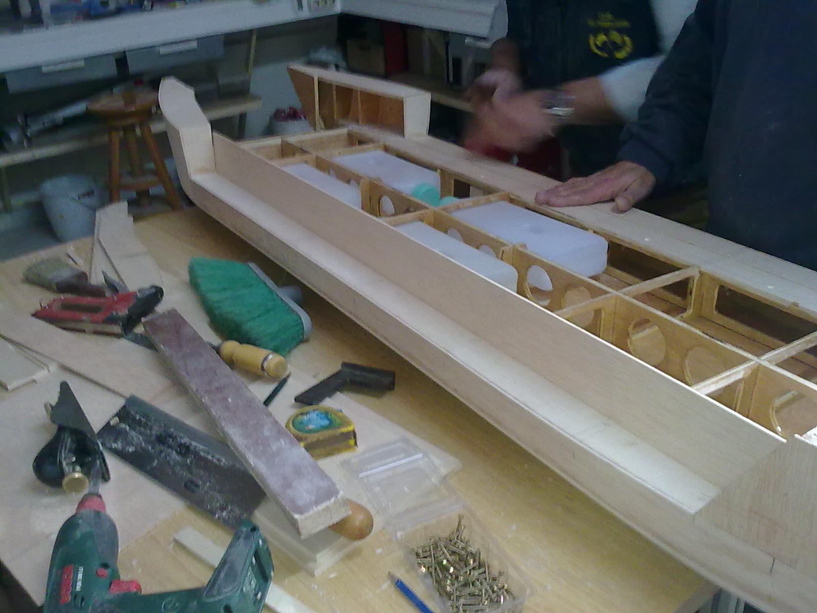

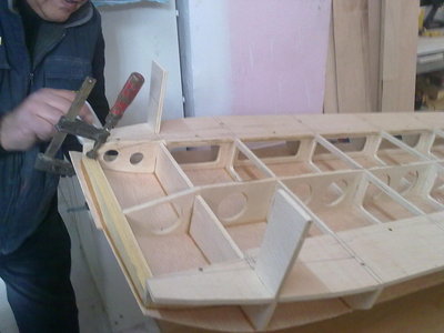

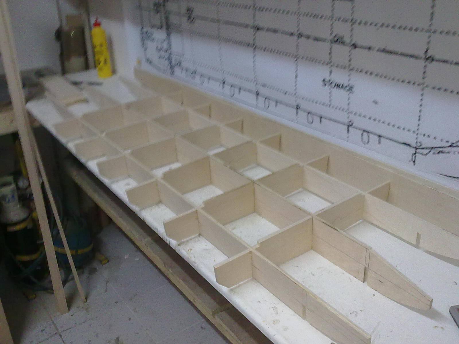

bueno despues de esta pequeña esplicacion al lio, con la ayuda de mis compañeros comenzamos la construcion del esqueleto

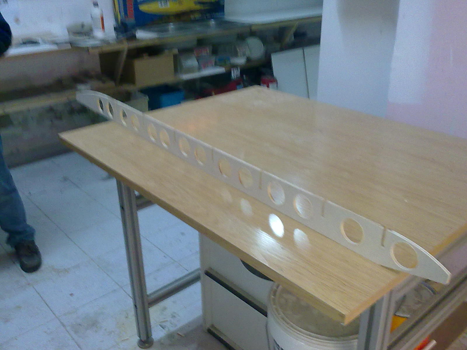

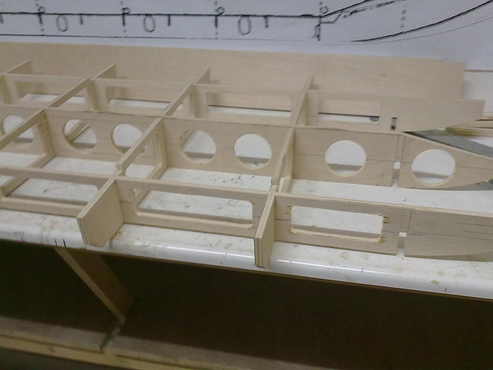

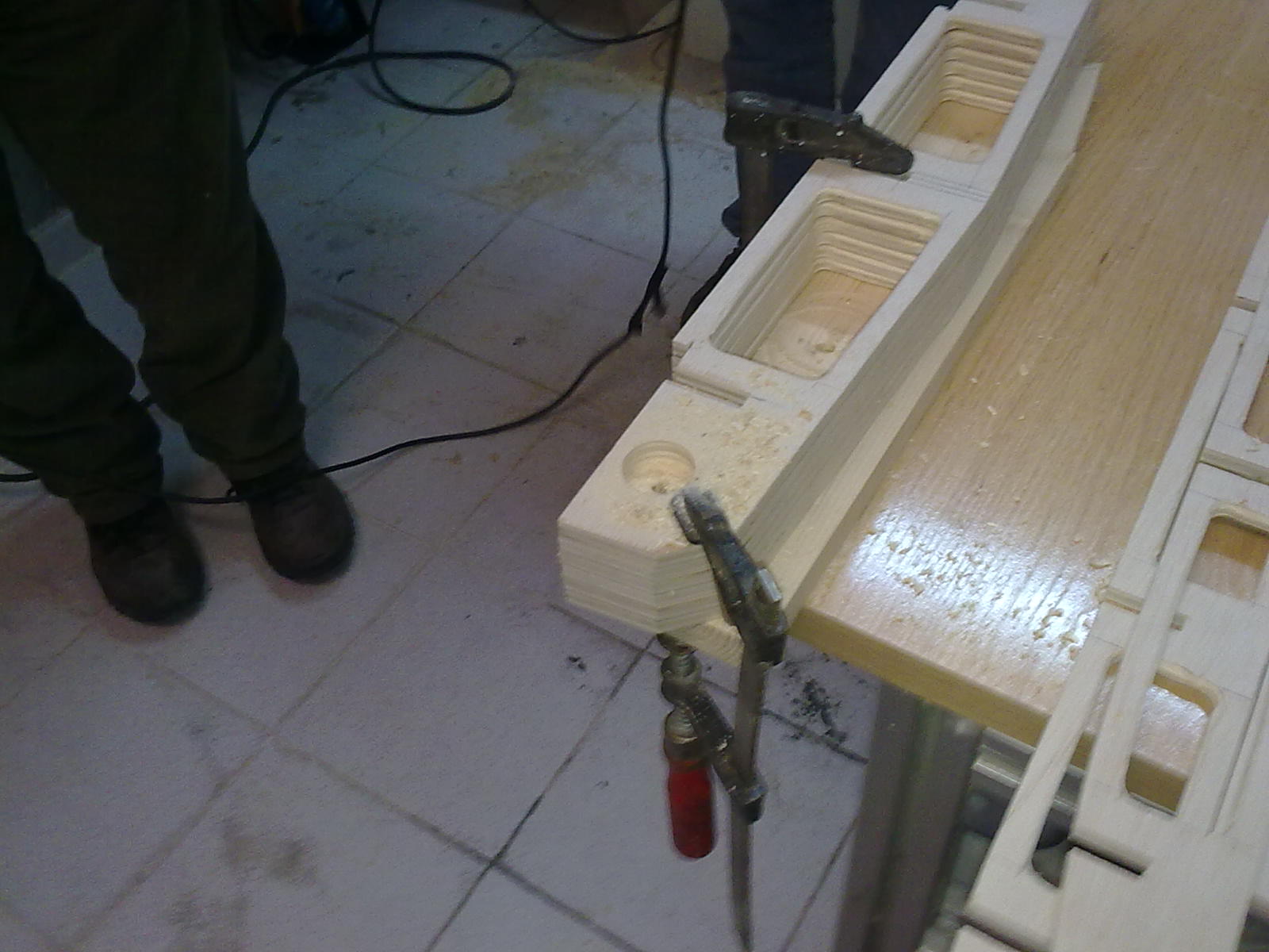

aligeramos la estructura
seguire poniendo fotos y esplicandolas un poco.

Por el tamaño de las piezas que muestras, el bicho este va a ser grande, ¿verdad?
¿A que escala lo estás haciendo?... pregunto esto para saber si llevará los tanques dentro, si la compuerta delantera será operativa, si los tanques serán operativos :D :shock: :shock: jejejejejejeje
Gracias por mostrar tu trabajo. Si puedes poner un enlace a los planos, por si alguien mas se le ocurre comenzar un barco así, enlace a documentación que hayas recogido en la red... toda la información que puedas, vamos.
Saludos.-

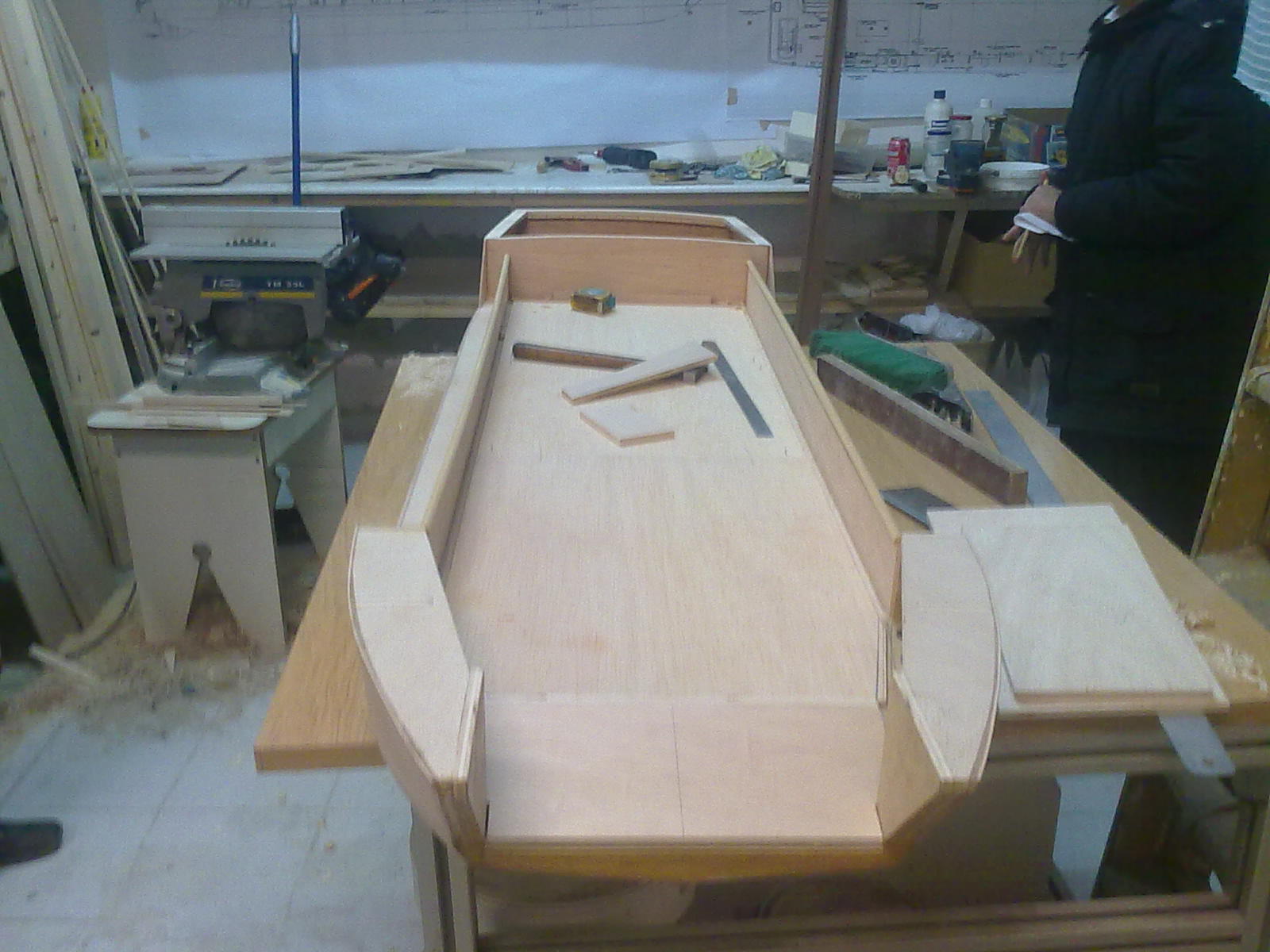

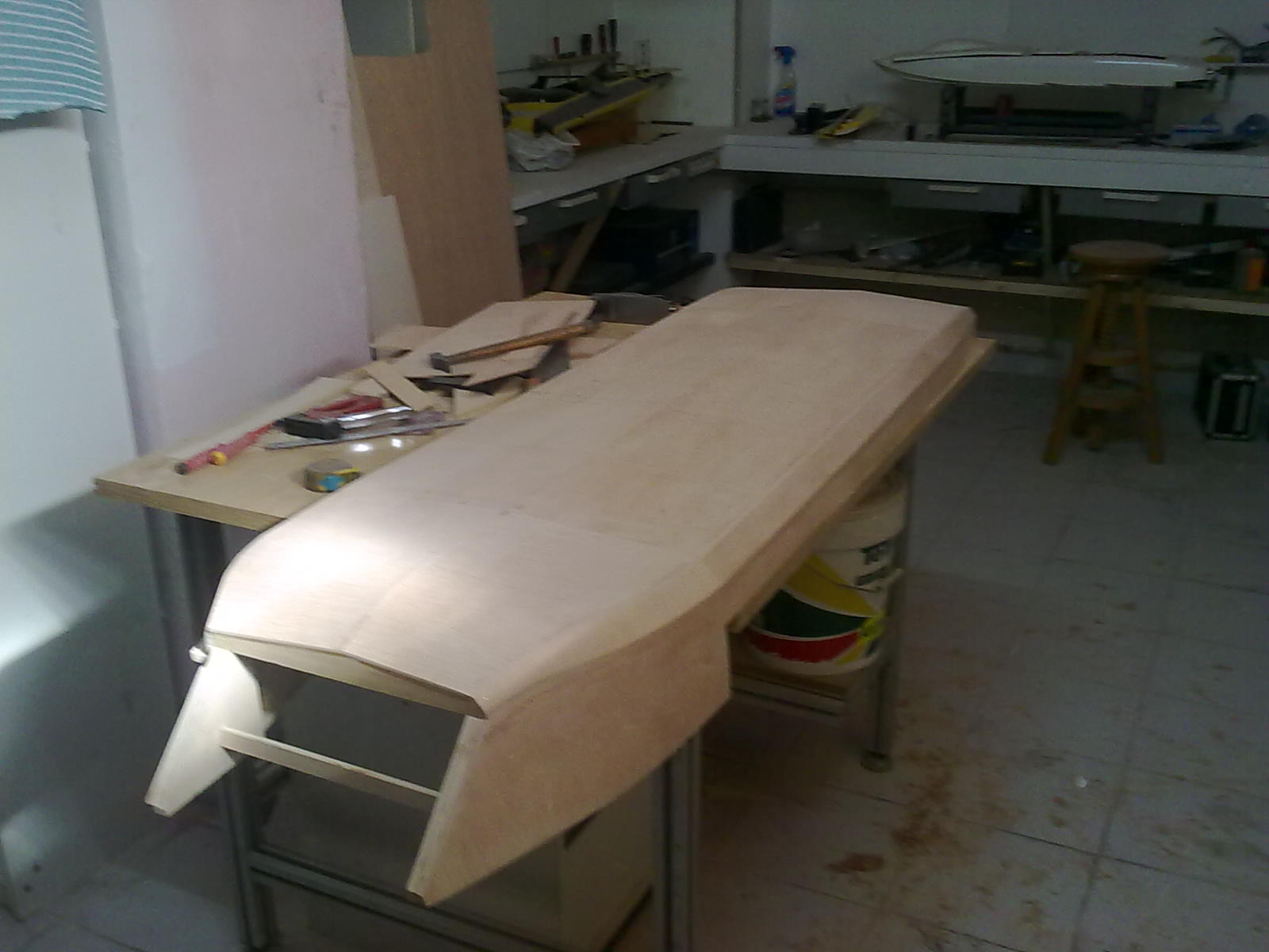

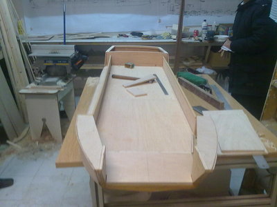

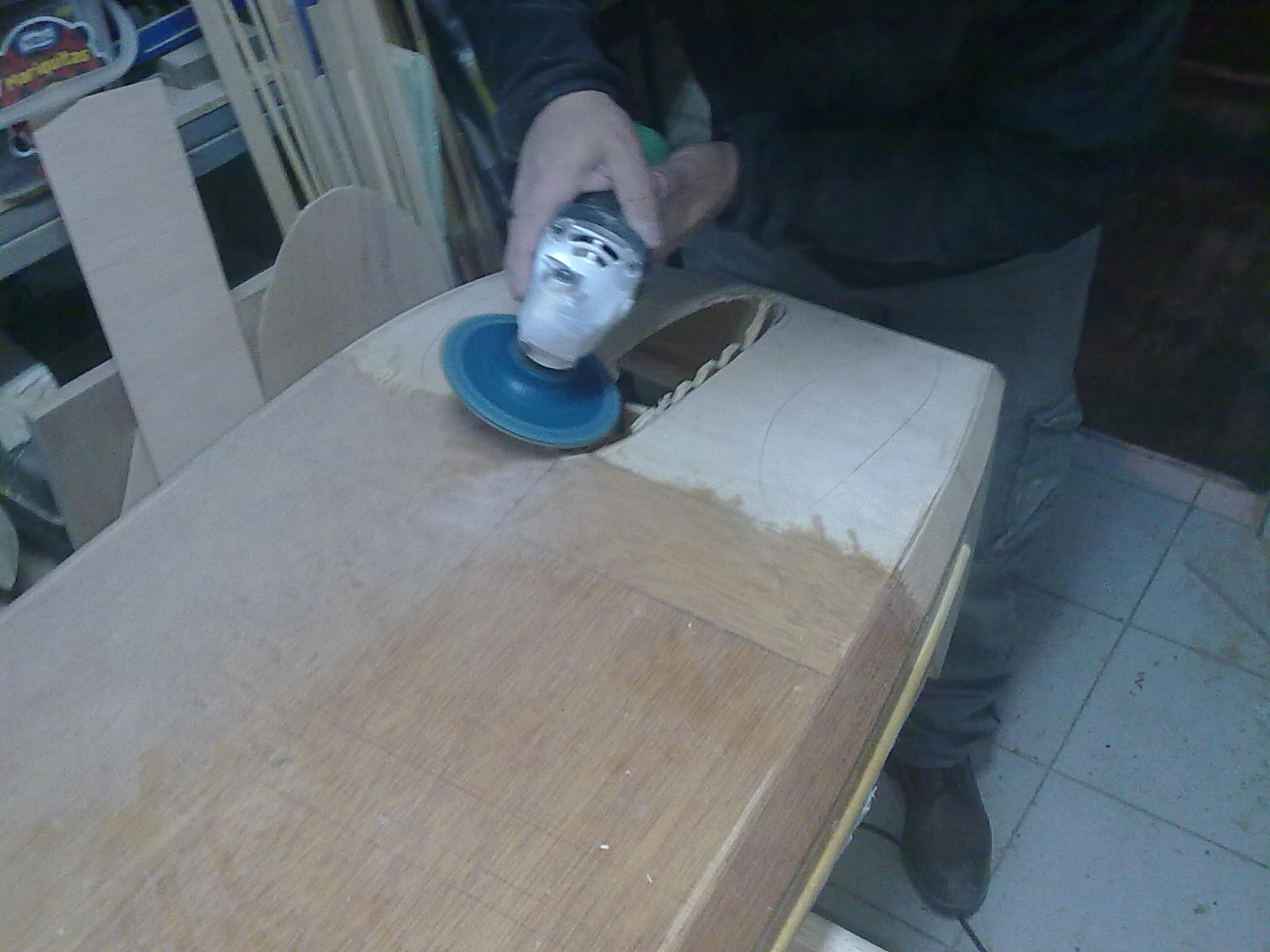

cerrando el casco
ya tenemos la parte de abajo

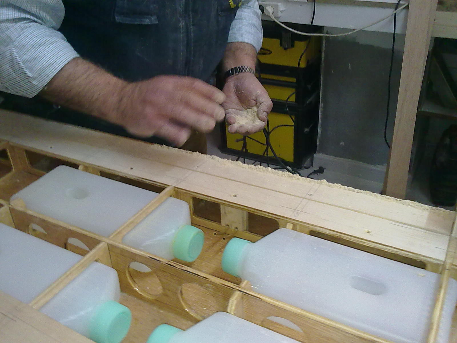

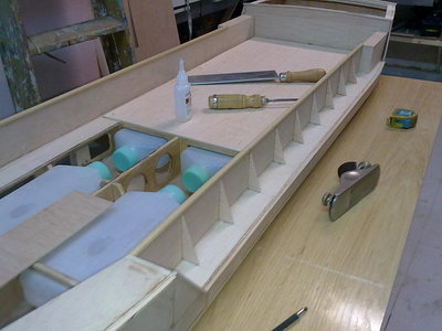

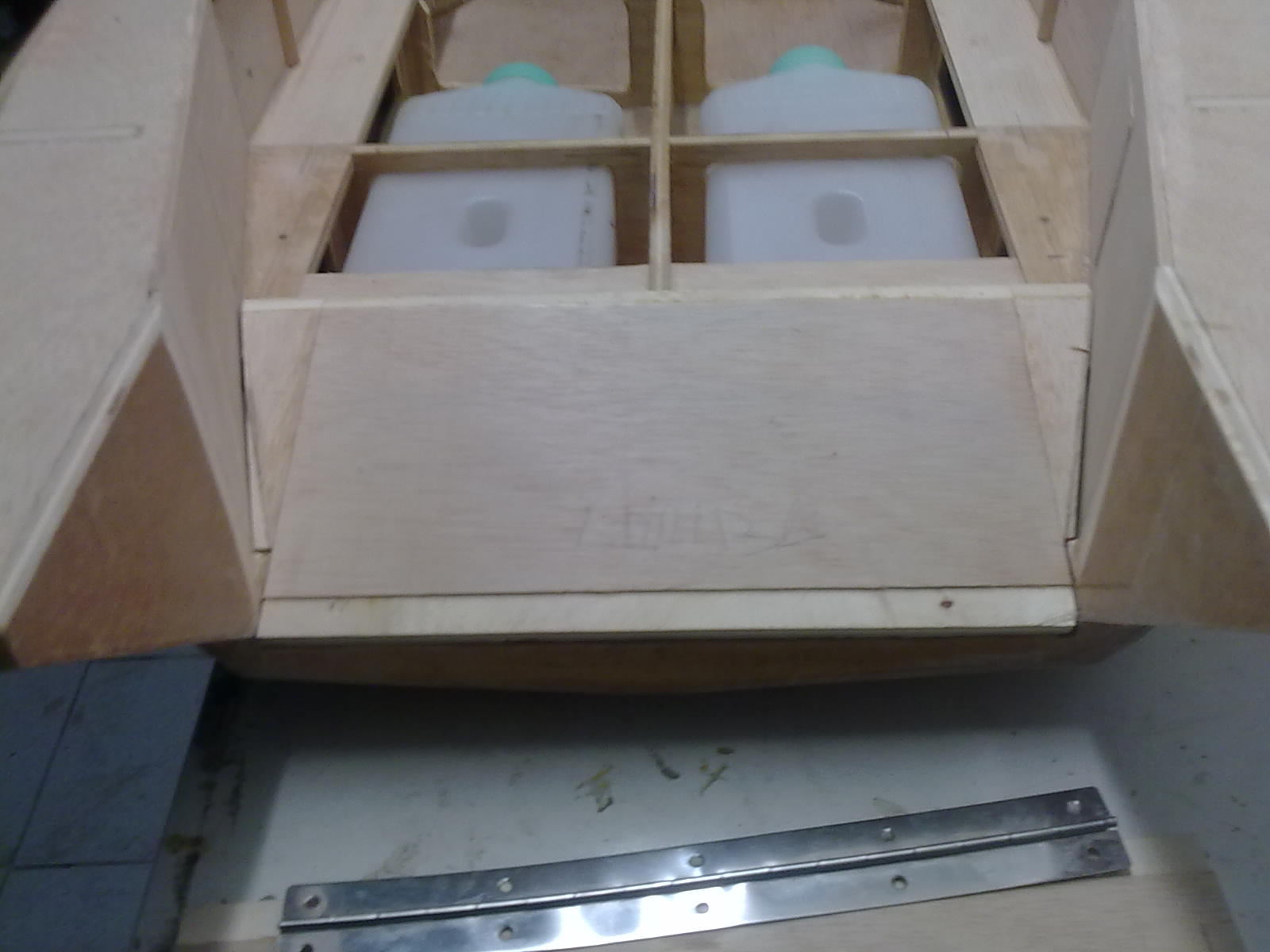

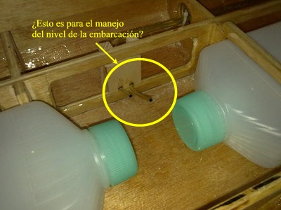

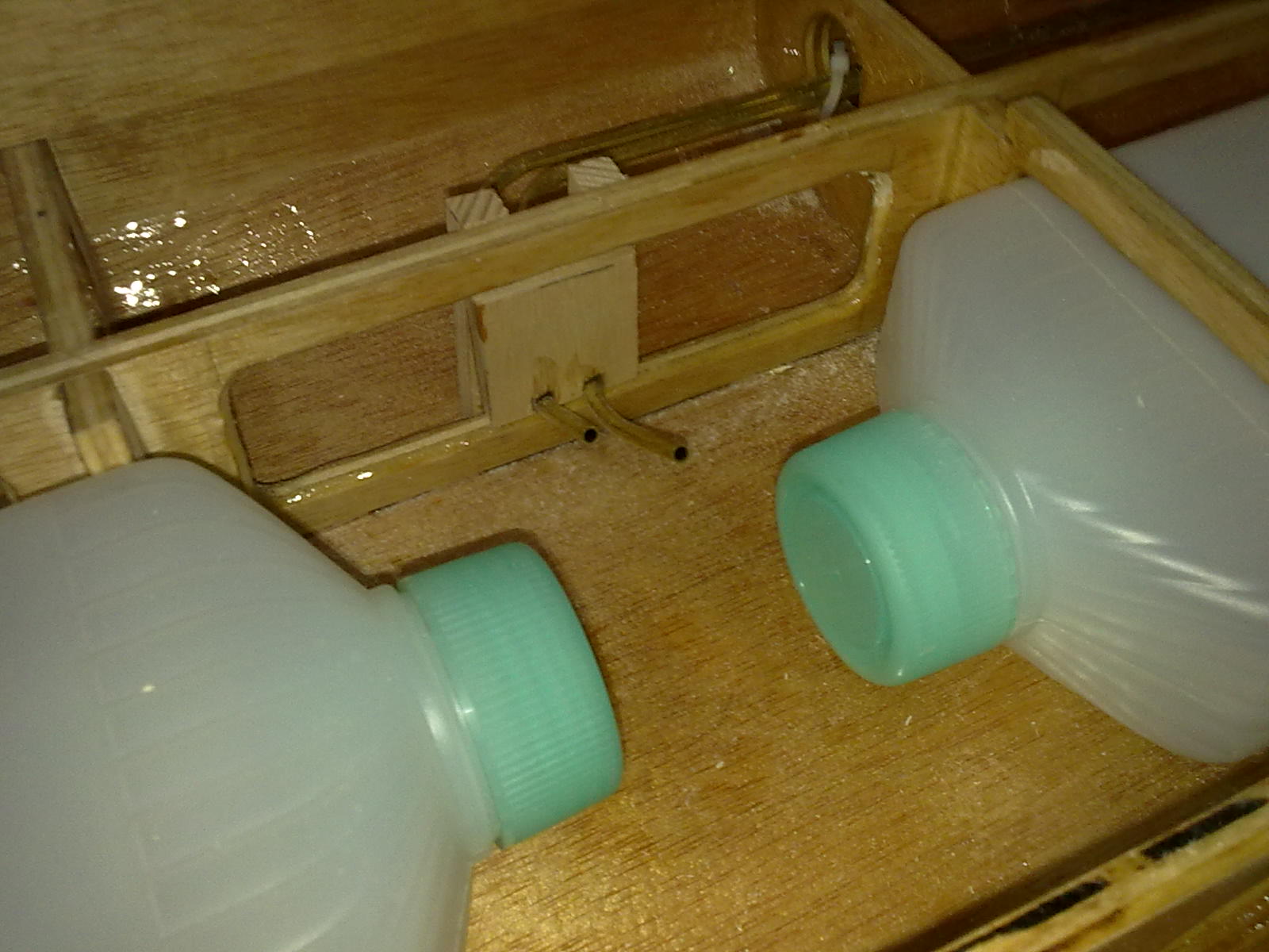

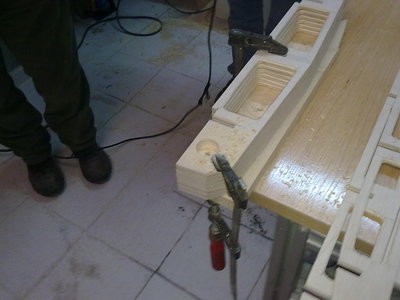

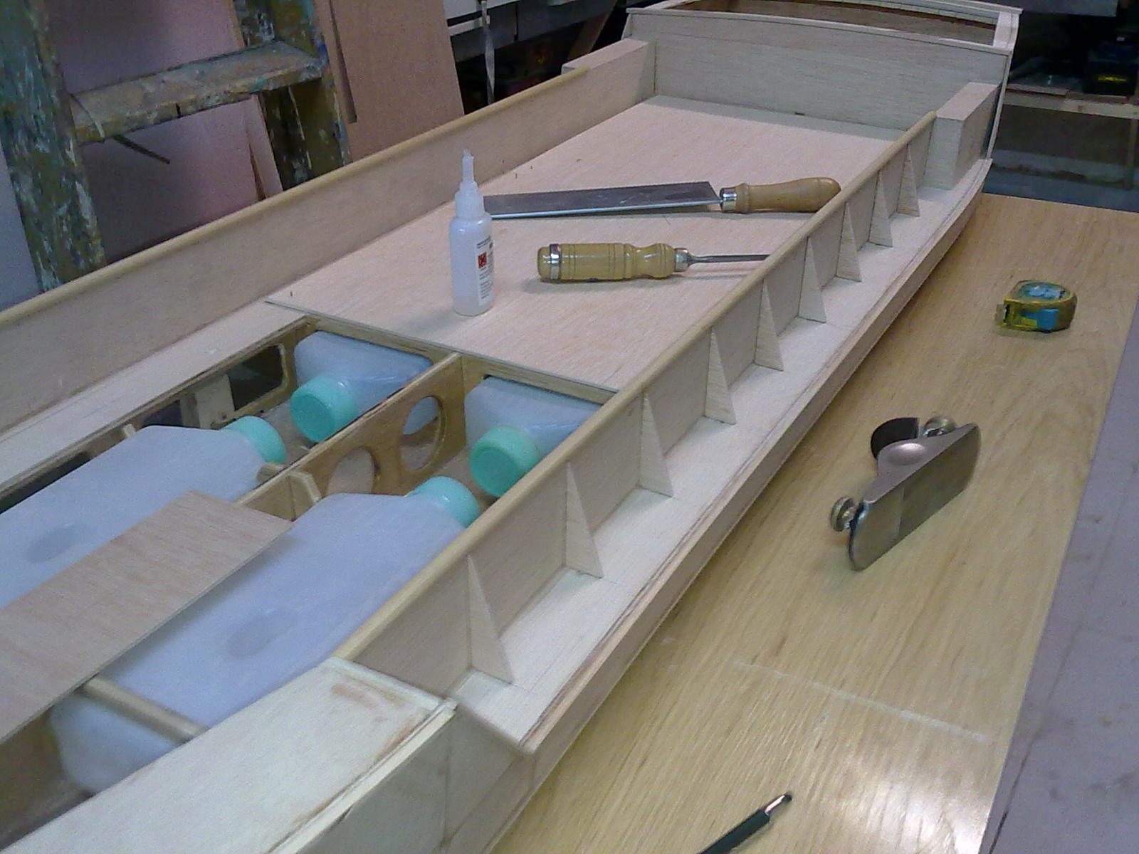

otra tanda de fotos . estos modelos usan lastre movil para la diferencia de peso y facilitar el atraque en las playas
con estos depositos conseguimos la maniobra
montando la cubierta

el manitas escribió:otra tanda de fotos . estos modelos usan lastre movil para la diferencia de peso y facilitar el atraque en las playas
Cuando hablas de que estas embarcaciones usan "lastre móvil"... ¿Vas a hacer tu modelo con esa función operativa?
Una dudilla.............
¿Vas a desembarcar vehículos da la misma manera que en los lanchones originales?
Interesante, interesante... voy a seguir tu post con mucho interés, porque me parece que voy a aprender algunas cosillas muy útiles, jejejeje
Adelante y gracias por compartir tu afición.-
Por el manitas
#1048848
si,la idea es esa .
debido ha su tamaño y al peso de su carga la maniobra consistia en soltar un ancla situado en la popa al tiempo del lastre para tener menos calado y ala hora de desencayar recogian el ancla mas los motores,ya pondre fotos mas adelante del sistema del ancla.

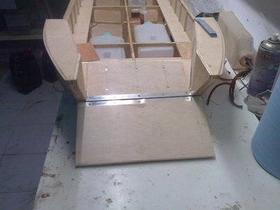

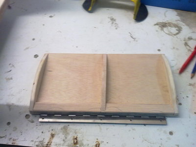

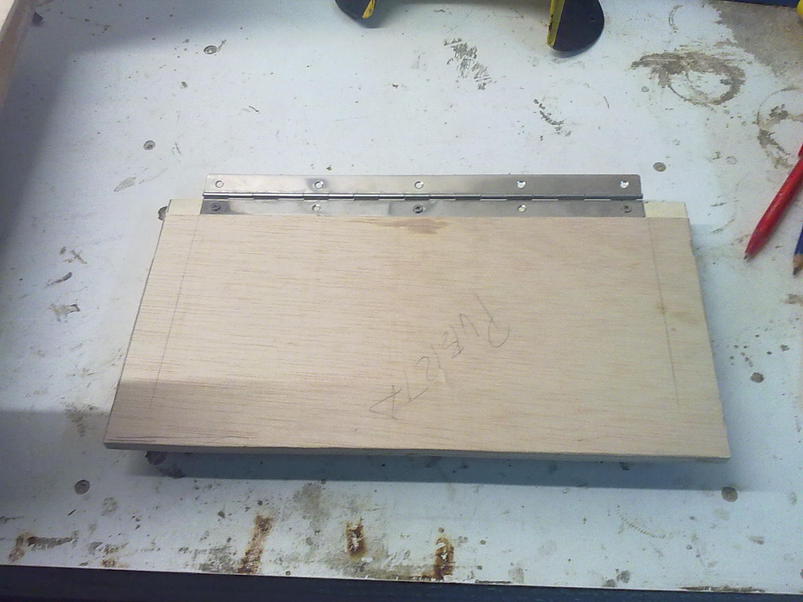

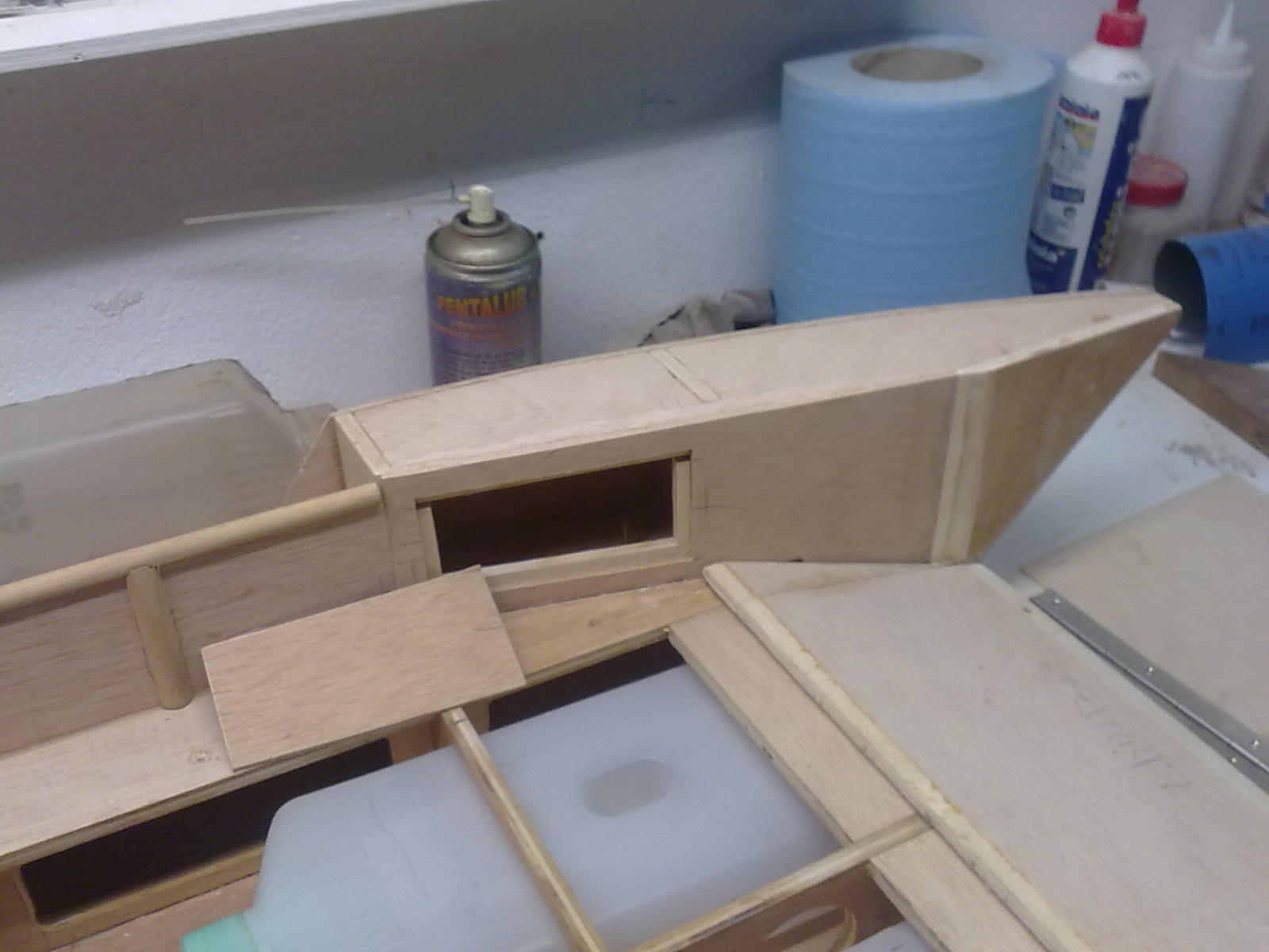

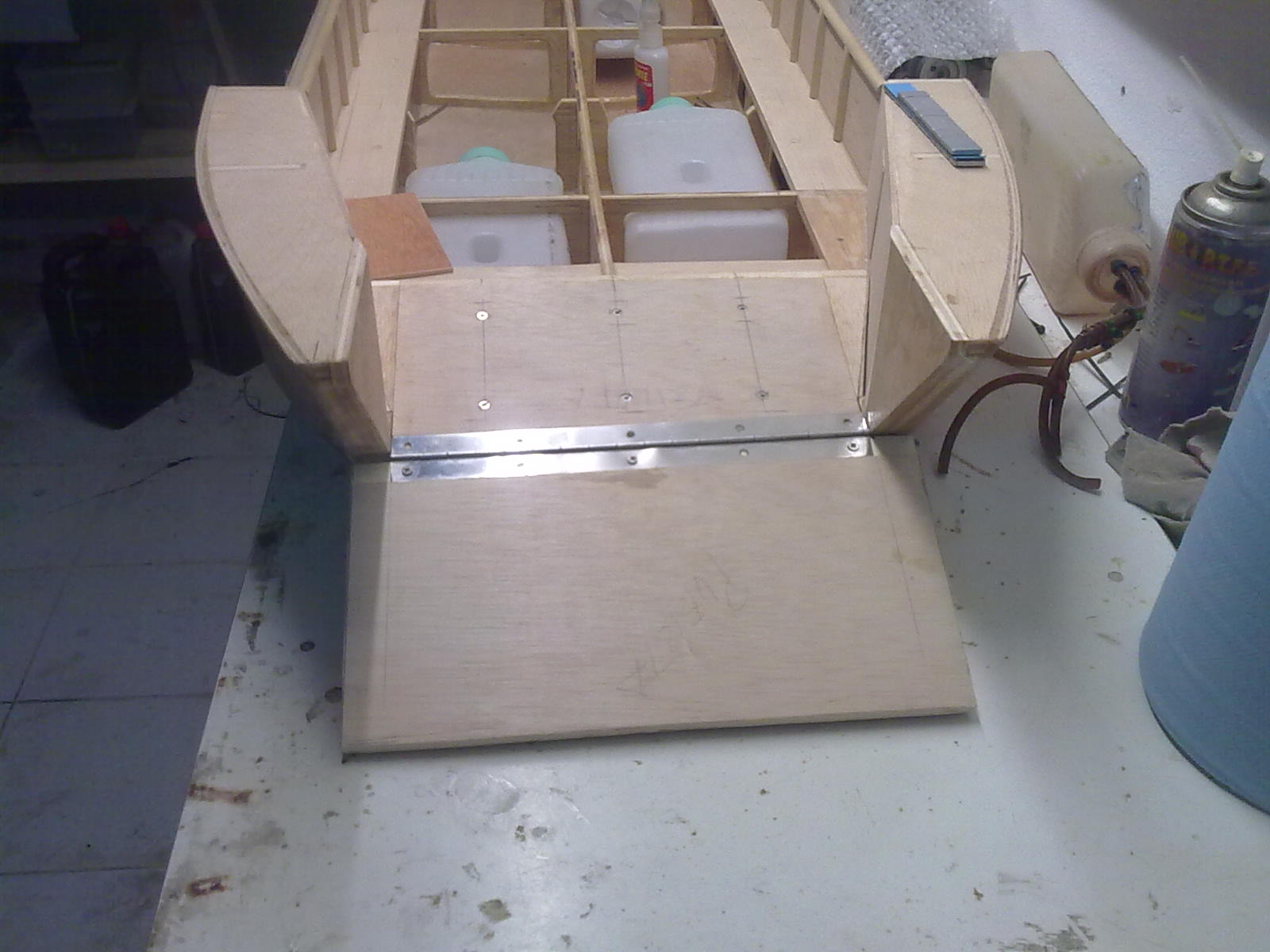

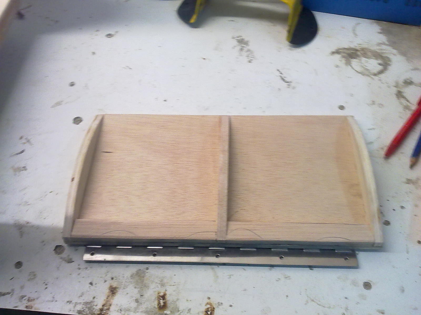

retomamos la construcion ,lo siguiente es la rampa
los servos se situsran en el interior y una toma de agua por si pongo una ametralla dora (para echar unas risas )

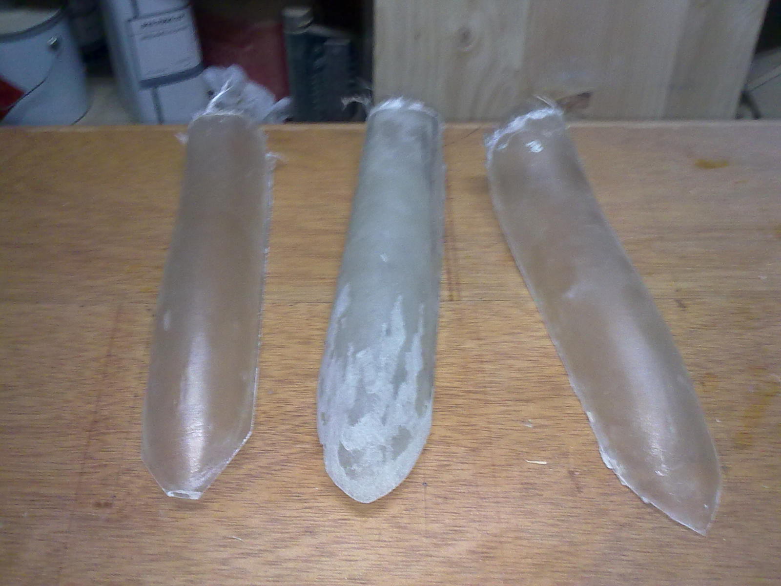

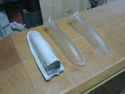

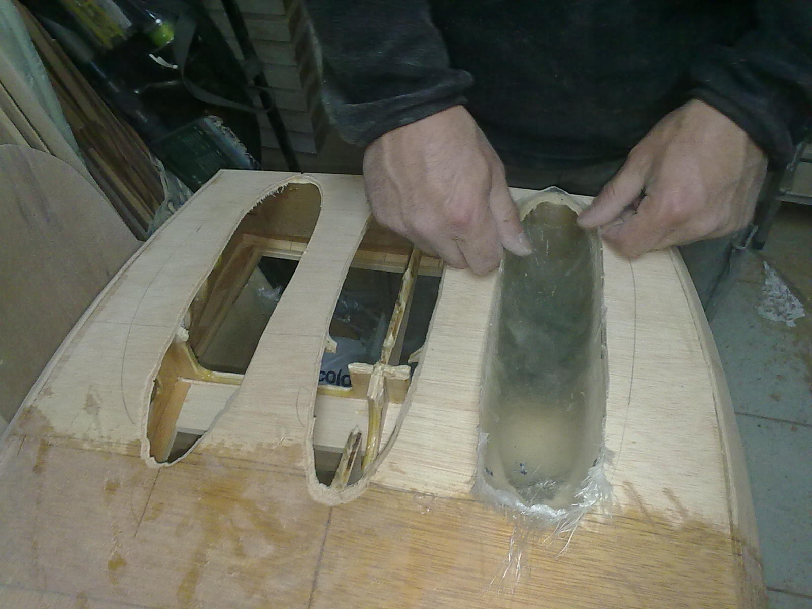

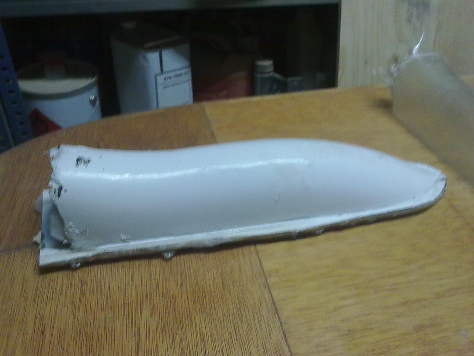

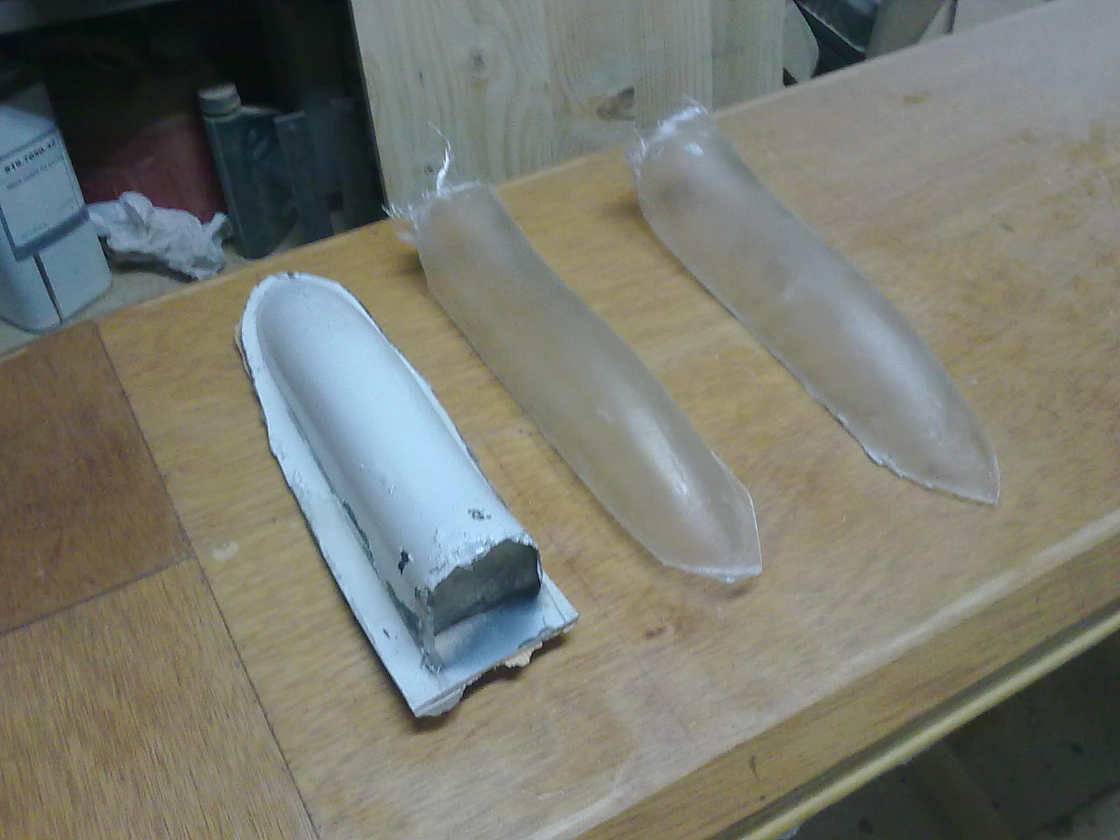

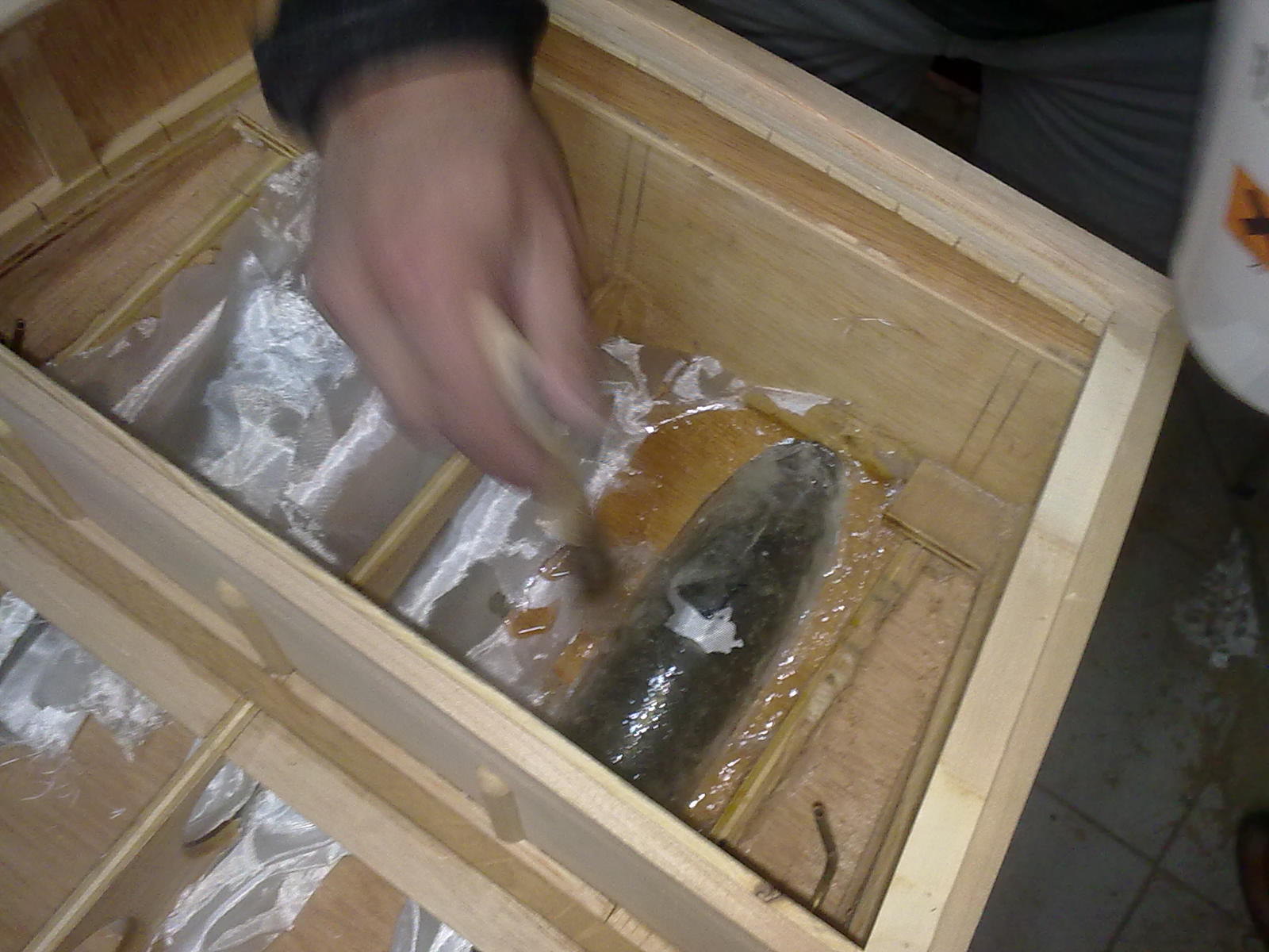

el sistema de propulsion lo componian tres motores ,en este modelo tambien (no tengo claro como los sincronizare pero lo solucionare)
este es el molde para las toberas
ya cojen forma

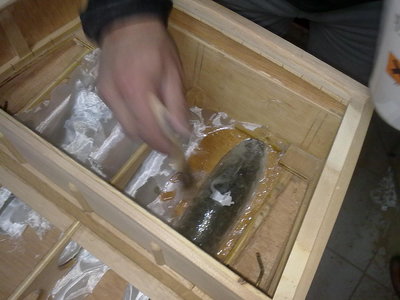

operamos sin anestesia
ajustamos y enfibrar
Por jmpc

La apertura del portón se consigue con un servo de velas de tambor (hitec).

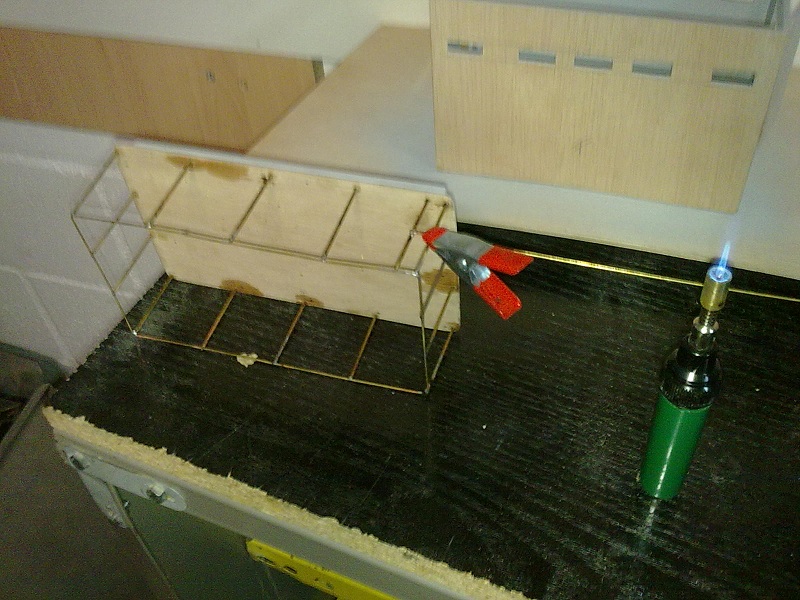

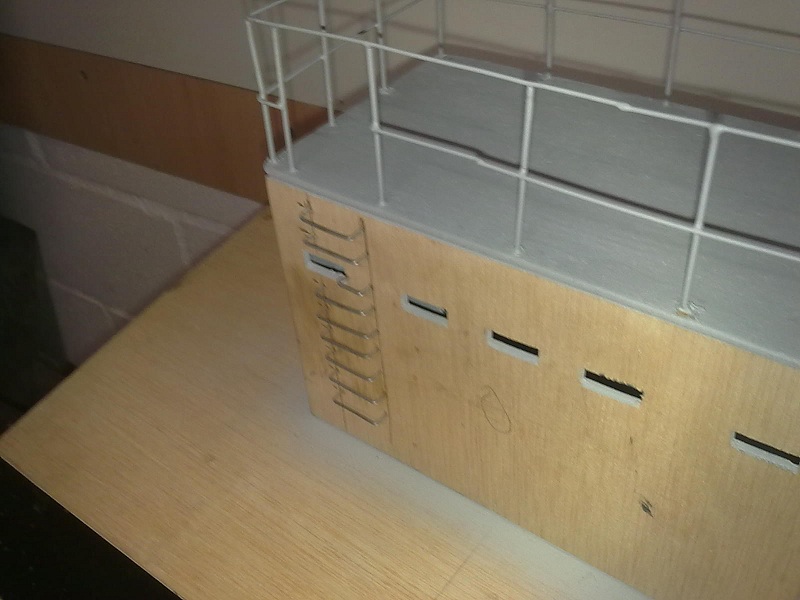

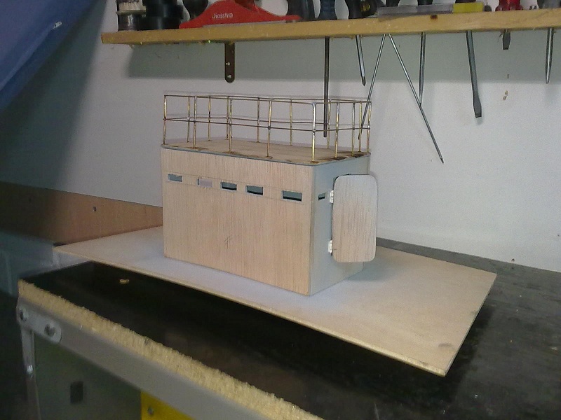

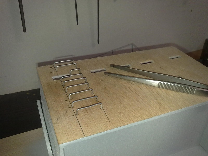

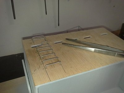

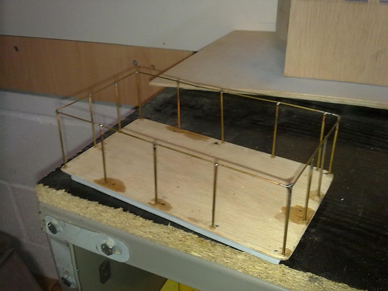

para soldar las barandillas tambien se puede utilizar un soldador electrico
soldando las barandillas
