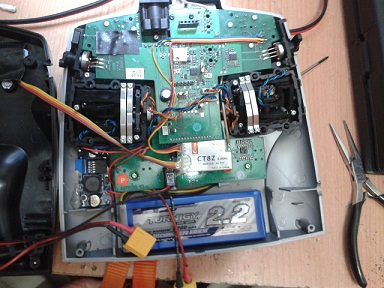

Hola a todos, He pasado este hilo hacia este apartado que es donde corresponde, queria publicar la conversion de mi Multiplex Cockpit SX 35 Mhz a 2,4. Tomando como referencia las notas publicadas en este foro, en el apartado de circuitos especiales, pero con algunas mejoras.
He utilizado el mismo modulo corona (http://www.hobbyking.com/hobbyking/stor ... &_RX_(DSSS)
Tambien he instalado una bateria lipo de 2 elementos que me daran un maximo de 8,4 voltios, pero para sacarle un maximo rendimiento, tambien instale un convertidor DC-DC regulable en el voltaje de salida, que me suministrara 12,5 voltios solo al modulo.
Para evitar inconvenientes a la hora de cargar la bateria (No se puede cargar la bateria lipo por el conector de la multiplex, ya que esto dañaria el circuito de nuestra emisora y como todo circuito electrico trabaja con humo, al echar humo no trabajara mas), he instalado un conector de los que usan las futaba, con un interruptor incorporado que corta el paso de corriente a la emisora, cuando se conecta el cargador. ( delos que usan los radio transitores que van a pilas y a coriente alterna).
Ya procedere a montar las fotos, que valen mas que mil palaras
#1285384

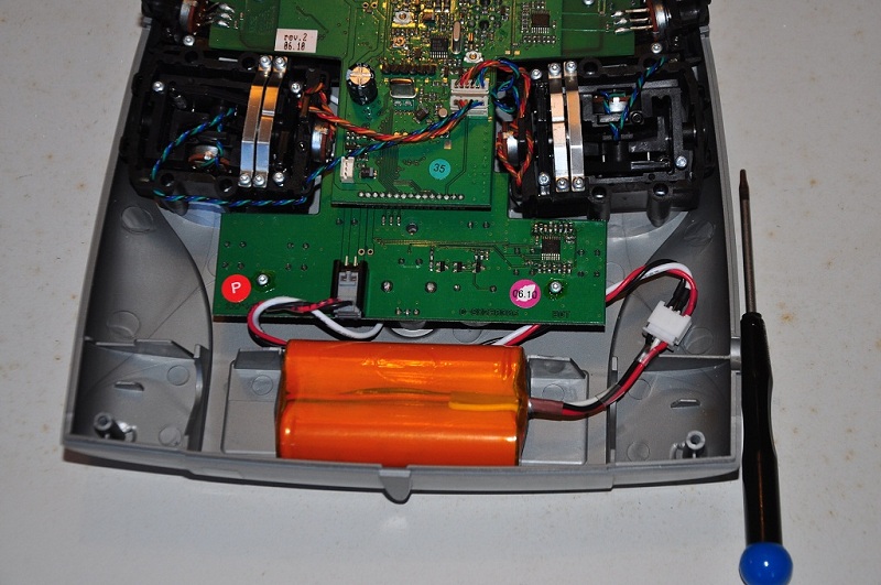

Se puede apreciar como ha quedado el modulo ya instalado
Aqui se puede ver como quedo insalado el modulo

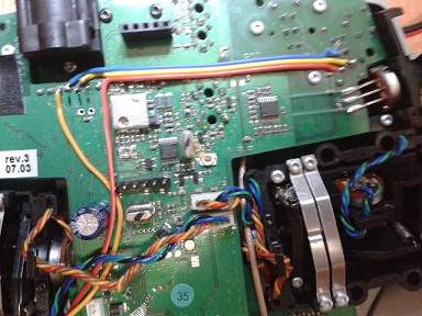

Cableado del modulo con su respectiva soldadura

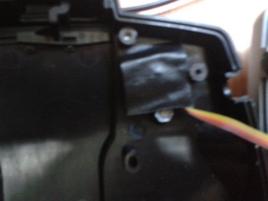

#1285385

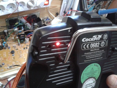

Se puede apreciar la instalacion del pulsador de emparejamiento de receptores y leds indicador de transmision. Lo he conectado en la parte trasera, para no dañar la estetica de la emisora y aparte en ese sitio porque el asa de la emisora evita que pueda ser pulsado de manera involuntaria
Leds de sñal y pulsador de emparejamiento
Asi se ve por fuera el indicador leds

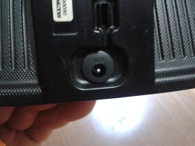

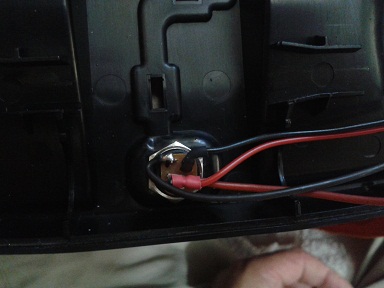

El cargador para la Lipo, corta la entrada de corriente a la emisora cuando se esta cargando la bateria, para no dañar la emisora.
Conector para carga de la lipo
Conector de carga
#1285387

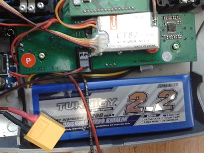

El convertidor DC-DC, solo alimenta el modulo Corona 2,4 y esta regulado a 12,5 voltios para una mejor emision.
Convertidor DC_DC
Montaje final

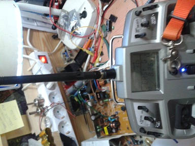

Asi ha quedado la emisora una vez instalado el modulo. Como he decidido no usar la emisora en 35Mhz, he colocado la antena en el lugar de la telescopica.
Esta emisora nunca habia sido usada y su anterior dueño (un amigo) me la ha vendido (casi regalado) por apenas 25 euros, ahora me toca aprender a programarla, ya que siempre he volado con emisoras Futaba.
Cualquier duda-sugerencia, estoy a su orden
Vista final
