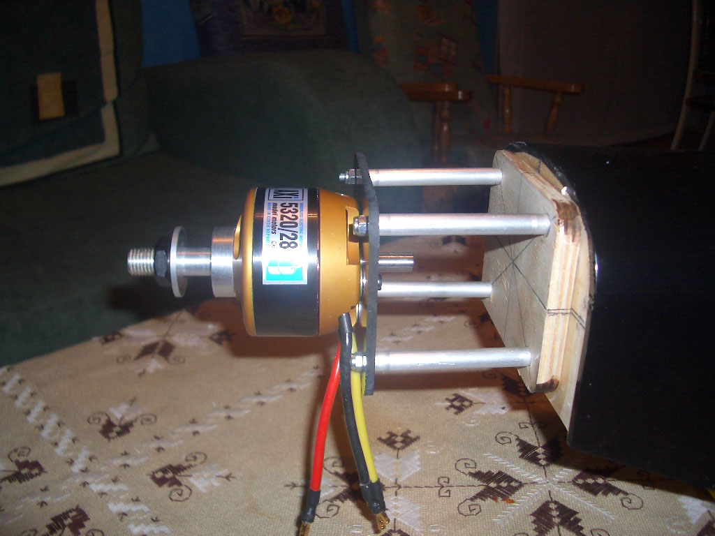

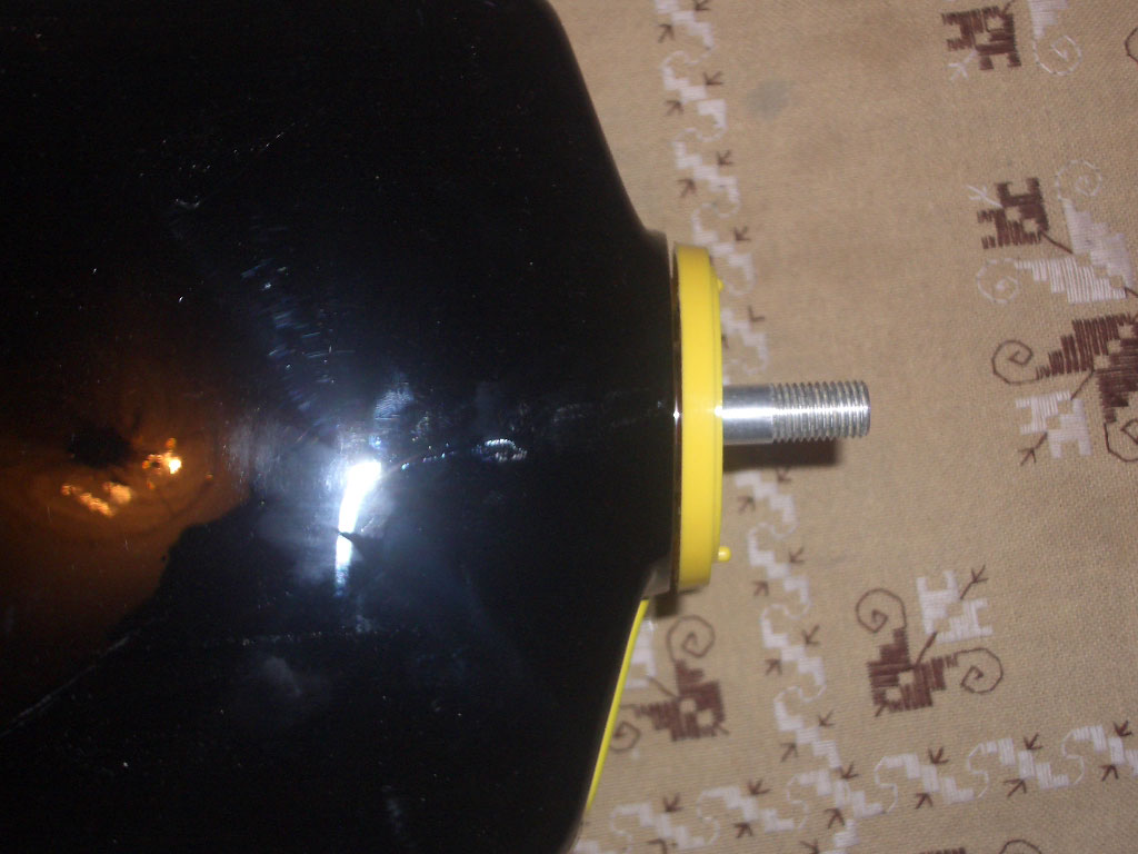

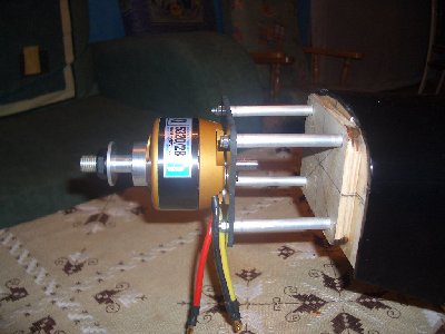

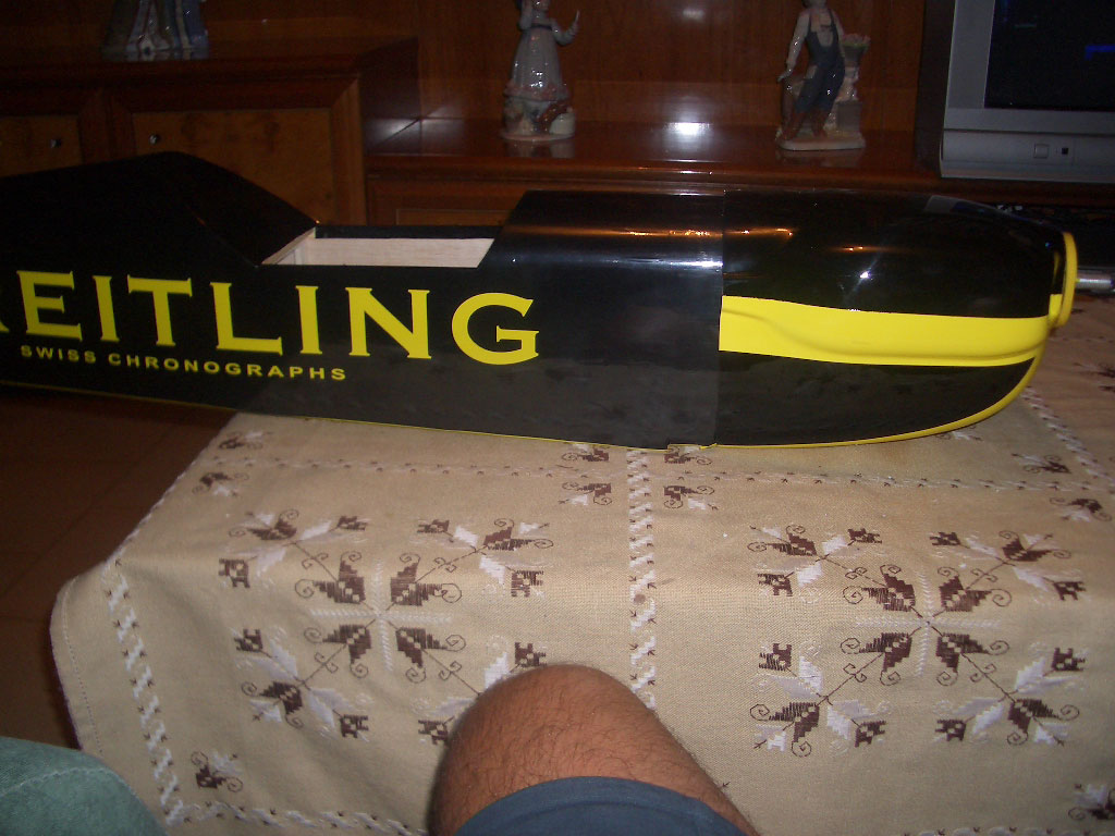

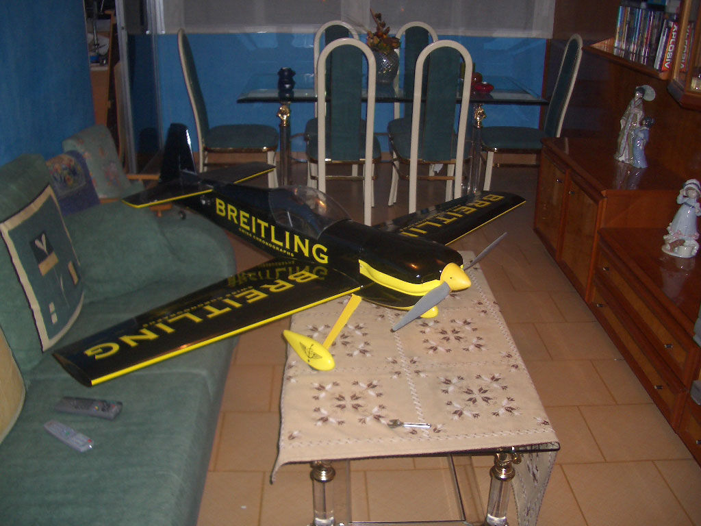

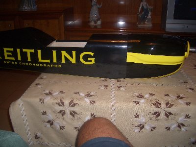

Como me comento Jorge Medina os pongo unas fotos de la conversión del Cap 231 a eléctrico y posterior mente iremos describiendo los pasos para los que puedan estar interesados.
Las dimensiones del avión son 1700mm de envergadura y un peso aproximado de 4 Kg.
Vista general
Ajuste del cono
Detalle de la bancada
Detalle de motor
Por juanjo34

Chérif, como se vé Claramente en la Foto es el Axi's 5320/23 :wink: .

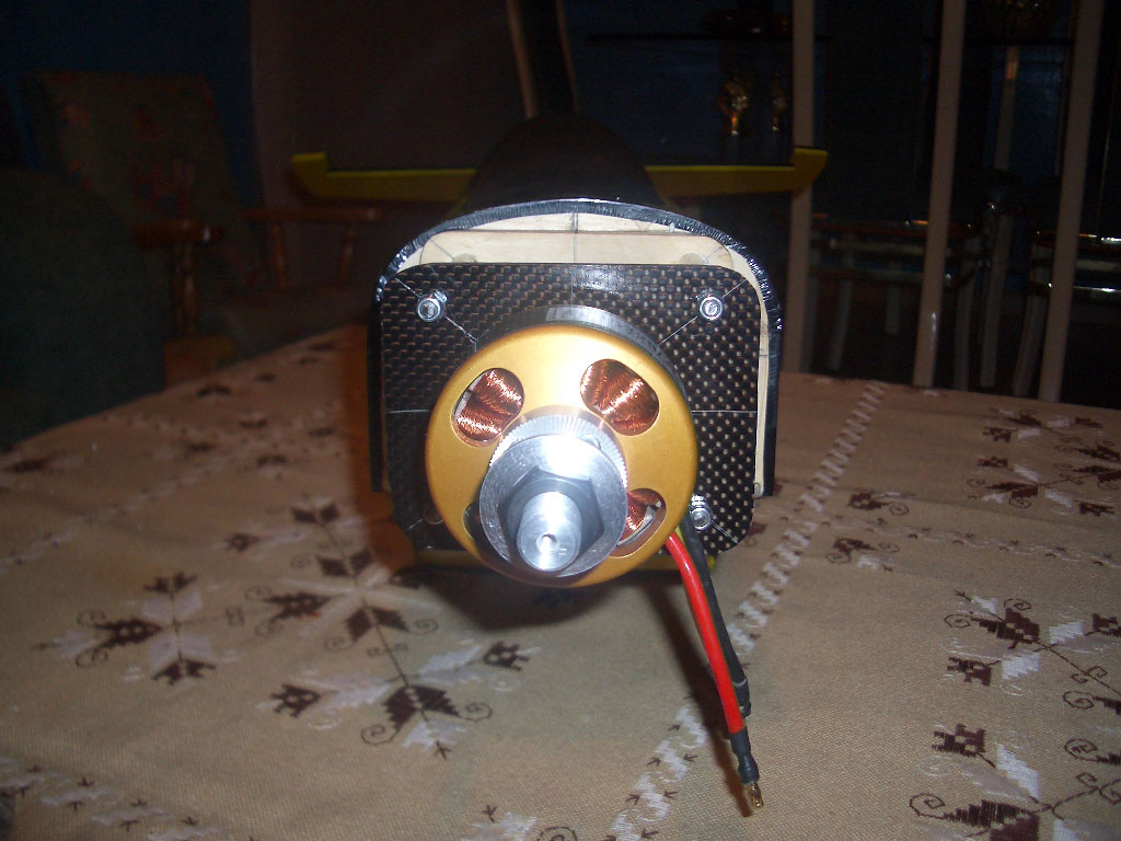

#113035
el motor es un axi 5320/28 que tira como una bestia

Hola Pedro:
Yo tengo un yak de 1800mm con casi ese motor, (yo tengo el /18)
Y con una 20x10 lo lllevo limitado al 80% del gas porque se me pasa de consumo, ( con esa hélice debe consumir unos 80A) y limitado me gasta 45 A y a tres cuarto de gas si lo meto como para hacer el troque sigue subiendo pa que veas lo que tira el motorino.
Si acabas la cap por menos de 5 kilos podria ser una cosa fantástica porque te sobraria chicha por to los laos.
¿Que variador le tienes puesto, o le vas a poner?

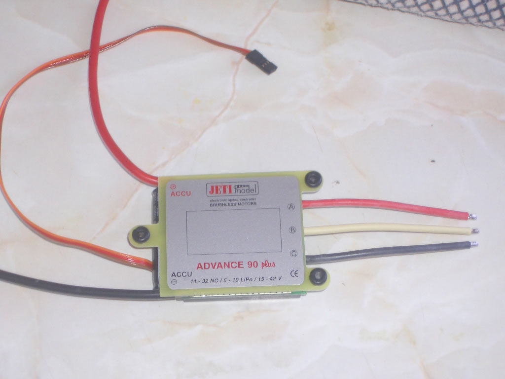

Yo me tiraría sin dudarlo por el jetihacker 90 acro o por la versión simplificada que ha sacado jeti. Este segundo tiene menos parámetros para configurar pero son suficientes.

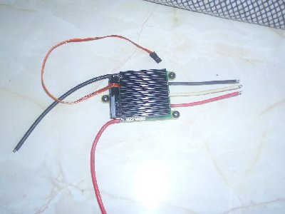

#114685

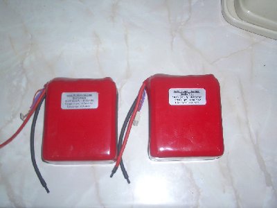

El variador de momento he octado por un jeti 77 opto advce plus que soporta las diez lipos y de momento estoy contento con los resultados ya e pedido a RC Material las lipos que son 5S2P de 4600 milis que espero me aguanten 5 o 6 minutiyos de vuelo ya tengo ganas de ver las lipos aver cuando yegan.
lo del regulador lo ice por economia son docientos euros menos casi que el acro 90 de momento me tengo que apañar mañana dios dira
Por Jorge Medina
#115181
Llevas dos paquetes de esos puestos en serie no?
porque con 5s creo que el motor no da ni vueltas.
Yo llevo 10s, vamos los mismos paquetes que tu, pero dos en serie.
No, se no se, lo del variador, es cierto que el 90 vale mas caro pero pero te asegura que va a disipar bien el calor, que te aseguro que se calienta.
No creo que le pase nada al tuyo pero por si acaso ponlo justo en una ventana de la carena para que le de el chorro de aire y hazle salida para que el flujo de aire sea continuo y con un volumen considerable.

#116104

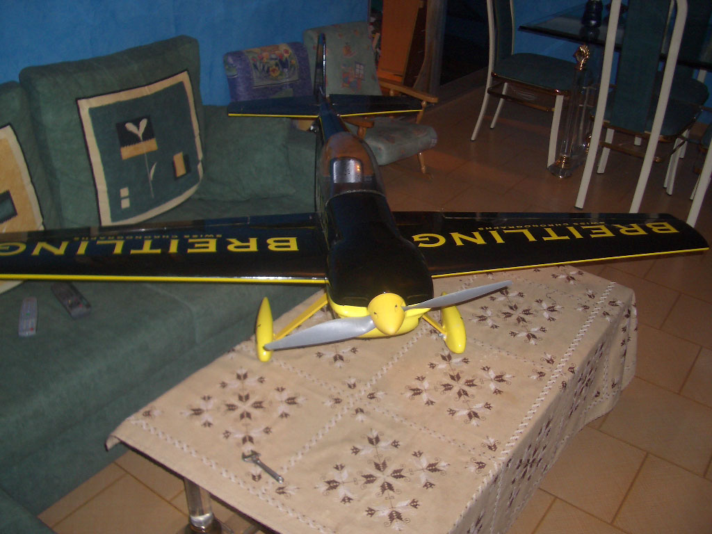

Bueno chicos la vestia negra nunca mejor dicho je je je je :lol: va tomando forma ya solo que da que me manden las baterias que espero llegen hoy y poner dos servos a las alas os pongo unas fotos aver que tal os parece

Con ese motor va a ser una bestia, ya que en el manual sale por unos 3.5 o 4 Kg y si Jorge lo lleva limitado y encima le sobra potencia a raudales con un peso de 6200g imaginatelo.
Ah Pedro, anque sea electrico tienes que hacerle los agujeros de la carena para que se refrigere el motor y sobre todo el variador y si es posible las Lipos.
Yo tengo este Cap con un Saito 120 y ha volado poco por dos problemas que tienes que solucionar:
1- La sujecion de la cabina (se quedo colgando de una goma en pleno vuelo)
2- Que la bayoneta es mas corta que el agujero :shock: y por eso llegó al suelo con el ala casi que se iba a salir, te recomiendo que te lo mires.
. Seguramente el proximo sabado lo vuele a fondo, ya te contare cosas

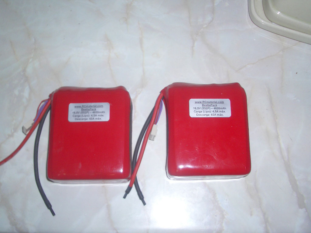

#119809
oye Jorje tus baterias son de 4650 mas o menos me parece que me comentaste .bueno tengo un pequeño problema no me termina de gustar la comfiguracion de los pack una vez recibidos los en cuentro poco manejables estos son de 4600 .A lo mejor los modifico ¿sera muy complicado? me gustaria que furan mas largos que amchos y son practicamente cuadrados te pogo fotos por cierto que autonomia te dan ati los tuyos .
Por Jorge Medina
#120171
Hola compi:
Pues mira las mias son de 6200, y me debe durar 15 minutos mas o menos.
Pero me parece que es poca chicha las de 4600 ¿que descarga máxima te permiten?
Sobre lo de cambiar el formato de las baterias, es chungo, pues las patillas de las baterias son muy finas y se parten con facilidad, peor supongo que con cuidado lo podrás hacer, la cosa es si te merece la pena, o si las puedes colocar de alguna forma tal cual están.

Por pedro1
#120182
las baterias dan 60 Amp de decarga limitando el motor a 45 0 max 50 Amp ya que el motor con sume algo menos que el tuyo no se que duracion tendran como se puede calcular.
Las baterias entran perfectmente en el avion pero para modelos demenos capacidad interior pues no sirven son unos mostrencos gordos de pack de bateria e pensado en un acrobatico tambien como el Leo 110 de Jamara y no se yo si entraran si mal no recuerdo tu Jorje me dijiste que avias partido el pack que tenias aver si puedes poner unas fotos de como te quedo

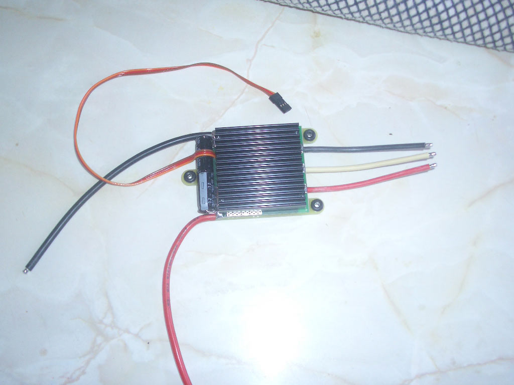

Por pedro1
#129529
bueno haciendo caso a Jorge pedi un regulador jeti advance 90A que sera el definitivo por fin lo podre poner y terminar mi querido cap espero que con esta configuracion ya no tenga problemas .Por si alguno estais interesados en el lo tiene piper que ahora distribuye Jeti directamente . Tiene pinta de ser un maquinon hay van unas fotos
Por Jorge Medina
#129670
Has hecho muy bien con el cambio de variador así te evitas problemillas desagradables.

Otra cosa que es lo que tiene mas tu regulador que este que yo e comprado porque este sale muy bien de precio. Este tambien puede servir para F3A como los de F3A usan el tuyo quiero saver las diferencias y asi nos enteramos todos los del foro o por lo menos los que no lo sepamos

Sobre lo del variata, en esencia son iguales, solo qu el mio tiene mas parámetros a programar, exactamente no se cuales son perot iene alguna pijadilla mas.
El mio se puede ajustar la fecuencia, el timing en grados, el numero de elementos y el tipo, y muchas mas cosas pero esas son las mas interesantes
Si las quieres saber en concreto te las miro y las comparas.
Un saludillo.

Te voy a indicar los parámetros que se pueden configurar según el prog box de jeti hacker.
Tipo de cacharro en el que va montado el variador.
Freno: on of.
Timing: se puede seleccionar en grados, para los axi le va bien 30º
Frecuencia: para los axi 32 kHz
Respuesta del acelerador.
Tipo de baterias.
Nº de celulas.
Voltios por célula de corte.
Tipo de aviso de corte, es decir que cuando se acaba la chicha se corte de golpe o baje las vueltas.
Calibaración del punto inicial y final.
Tipo de curva del acelerador: lineal o exponencial.
Sentido de rotación
Monitor del timing: e sdecir que cuando lo enciendas pite o no pite indicandote la configuración.
Y ya está.
Si no sabes que poner en cada casilla te aseguro que te puedes volver loco, por lo que tengo entendido el tuyo es mas barato mas sencillito y funciona igual, pero cuando lo compre yo no habia otro...
Saludines

Pues si si que es complicado el cacharro .El mio tienes razon se pueden comfigurar todos los parametros pero no se puede decir nº de celulas ni grados de Timing pero yo lo prefiero mejor asi .
de la otra forma es un lio mas en este se ace con la tarjeta Magica cambias de sitio los jumper y arreglado a y va la foto
tarjeta programadora
