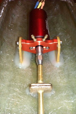

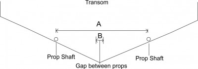

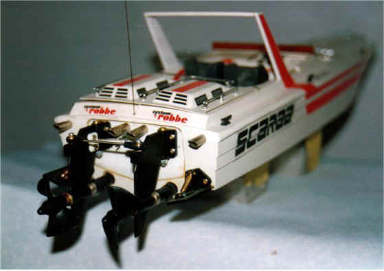

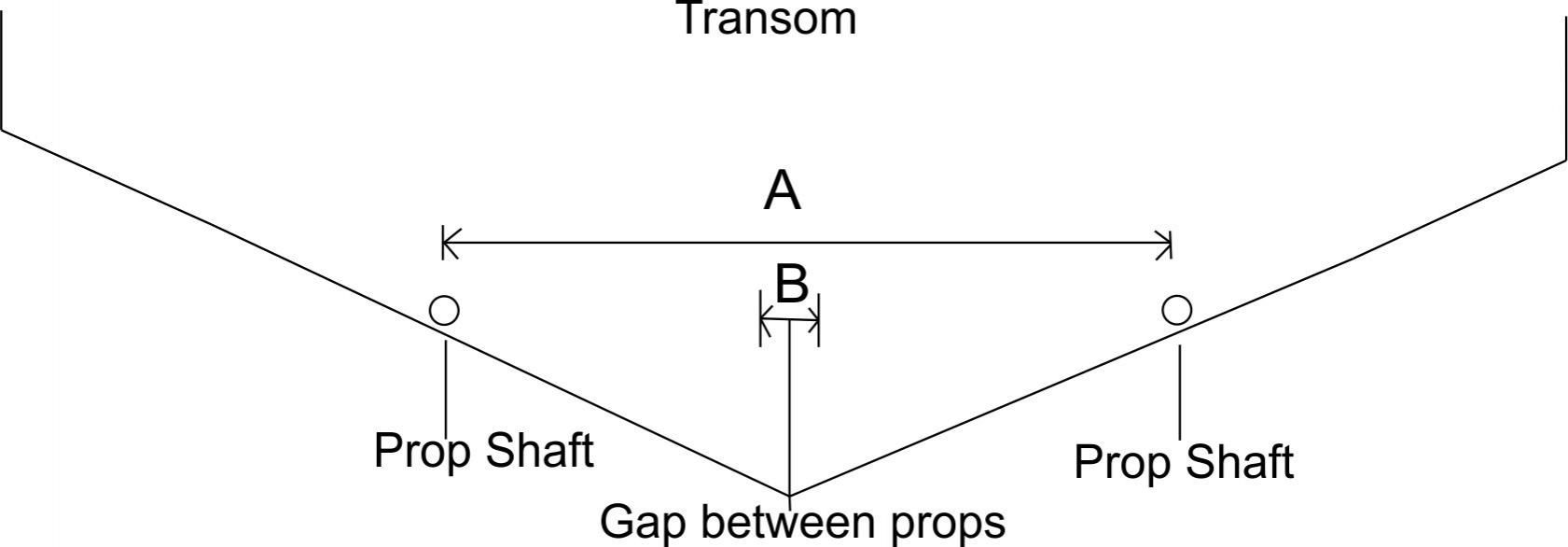

Para un monocasco en V se pueden poner dos motores y dos hélices. Si optas por esta configuración yo te recomendaría algo como lo de las imagenes adjuntas:

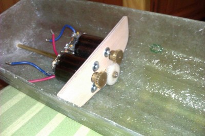

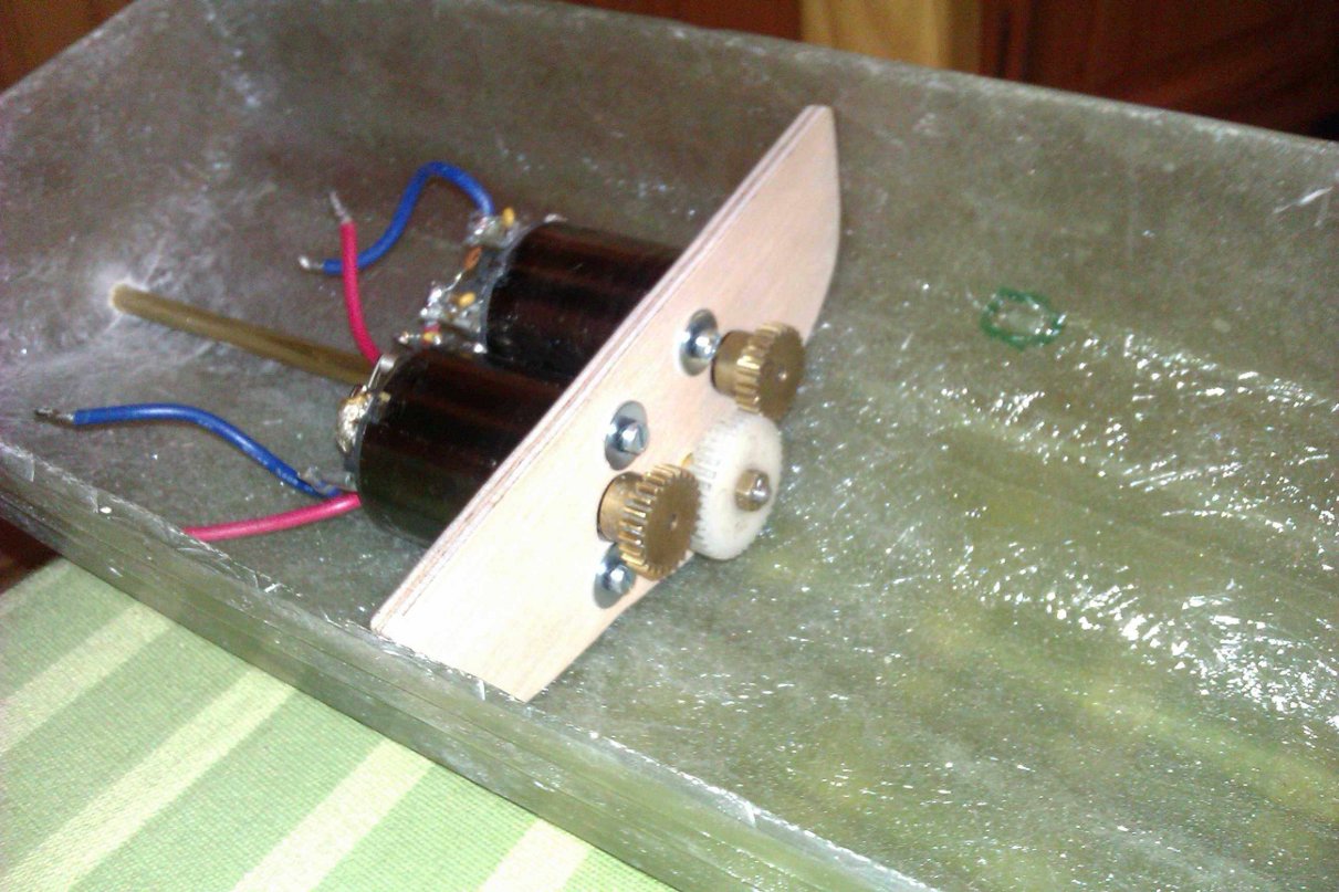

Si definitivamente vas a usar esos motores y no puedes desmontar los piñones, puedes montar ambos motores para mover una única hélice, yo estuve a punto de hacerlo, aunque al final me pasé al brushless y monté un único motor brushless con una potencia muy superior a la de los dos 540 que pensaba utilizar en un principio (ver adjuntos).

Me habéis dado una muy buena idea para poner una hélice sola con dos motores, no se me había ocurrido y además puedo reutilizar los piñones de los grupos del dictador 7.
Para no complicarme por ahora con lo de los dos ejes lo he pensado esta noche y he decidido hacer un hidroplano bimotor con la idea del compañero de pasar dos motores por un eje solo, y la lancha rápida se quedará para la segunda versión cuando acabe el hidro pero más avanzada tecnológicamente a poder ser.
