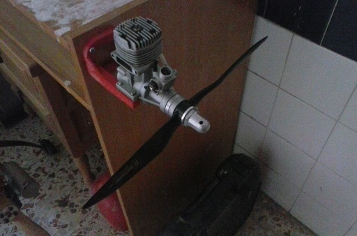

Estas fiestas que me quedo en casa tán ricamente, lo arranco.
No he tenido tiempo para ello joder :evil: , a ver esta semana a partir del miercoles.
#1313721
bueeeeno... ya he arrancado el mio . En un OS 46 de aguja remota que aunque casi nuevo estaba engomadisimo del glow de hace 20 años, me tire una mañana con acetona , afloja todo y la pistola de decapar para quitar el engrudo ese , estaba todo como impregnado de pegamento de contacto reseco, cuando lo calientas es como el azúcar glass y se reblandece.
El motor ha arrancado fácil , la aguja la he dejado en una vuelta mas o menos y la de baja en una y media como mucho . Lo que es la bujía va fenomenal, le quitas el chispo y se aguanta sola en todas las ocasiones . He tenido el motor unos 45 minutos arrancado de continuo( deposito de 250 cc) , intercalando regímenes a tope con medios y bajos, pero eso después de muuuchas intentonas intentando carburarlo, un clik a abrir o cerrar es mucho . Por otro lado otro problema que me he encontrado es que le entran burbujas y muchas al carburador , pero no desde el deposito , es desde la aguja remota al cuerpo del carburador , eso hace que sea muy errático , casi seguro que es la junta de la aguja que esta muy deteriorada y además no creo que aguante la gasolina.Tengo que conseguir una, pero bien está para un motor regalado que iba a la basura y estaba hasta oxidado.
Le he puesto la misma mezcla que al DLE20 , que es 20 a 1 creo recordar , un 2% mas o asi que un DLE 50, creo que es el carajillo ideal. Aun asi no ha manchado nada .
El deposito lo he presurizado como en un glow , pero le he puesto un filtro de porex a la presurización, espero no ser ingenuo con esto , pero no ha petado el deposito.
Tengo un video , que habrá que pasarlo a youtube o algo .
En cuanto a potencia , pienso que es un 46 flojo ,se habrá quedado con la gasolinizacion en un 40 para que os hagáis una idea, pero hace la tira de años que no tocaba un motor de este tamaño y no os fieis de lo que sienta yo de empuje.
Pienso que esta bujía en un 4T glow como un 120 y cambiándole el carburador por un walbro de los que venden adaptados es una solución muy barata , por 12 euros y sin hacer nada , tan solo cambiando el carburador , conviertes el motor... me imagino el asp 160 twin...
Última edición por lcs el Jue, 23 Abr 2015 16:31, editado 1 vez en total.
#1313735
lcs escribió:bueeeeno... ya he arrancado el mio . En un OS 46 de aguja remota que aunque casi nuevo estaba engomadisimo del glow de hace 20 años, me tire una mañana con acetona , afloja todo y la pistola de decapar para quitar el engrudo ese , estaba todo como impregnado de pegamento de contacto reseco, cuando lo calientas es como el azúcar glass y se reblandece.
Estos son datos importantes!
Si tenes tiempo para.volver a arrancarlo, seria interesante saber la marca y medida de la helice y cuantas rpms maximas te ha subido.
Chapo!
#1316001
nuevos progresos : hoy en un ratillo le he dado zapatilla otra vez, como no dispongo ahora de tiempo olvide la pila del cuentavueltas. Apenas estuve una hora
Con una junta nueva de la aguja ahora marcha mejor pero no lo suficiente, ahora el motor arranca y se ajusta la aguja con solo un cuarto de vuelta abierta !!!! le siguen entrando burbujas , pero pienso que ya es por la aguja que al estar tan cerrada apenas succiona, si lo pongo gordo lo de las burbujas mejora , pero va demasiado gordo .Aun con esto , hoy iba casi bien , si hubiera tenido alas quizás lo hubiera echado al aire aunque va muy irregular .Desde luego el carburador standard no es para gasolina.
Esta claro que hay que modificar el venturi y la aguja.
Como novedad os cuento que monte la bujía en el Saito fg14C y... flipad : va de coña ! solte la pipa y quite la bujía de 1/4 ,rosque la de OS y le puse el chispo... y va de coña!
No lo eche a volar porque no tenia para sujetar la pipa del CDI y estaba colgando. Ademas el avión es un bristol scout de palitos con muchas horas ...pero en tierra fenomenal. lo único que sin corriente alguna el ralentí debe ser un poco mas alto para evitar que se pare o ponerle un calentador.
Al menos en un NGH 9 o un EVO 10 seguro que va de coña y sin el peso del CDI y batería.
