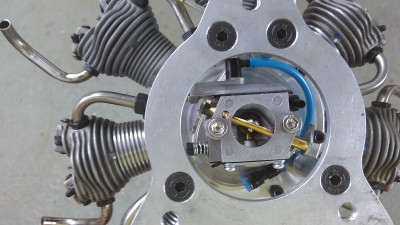

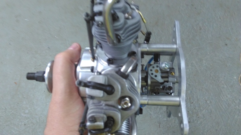

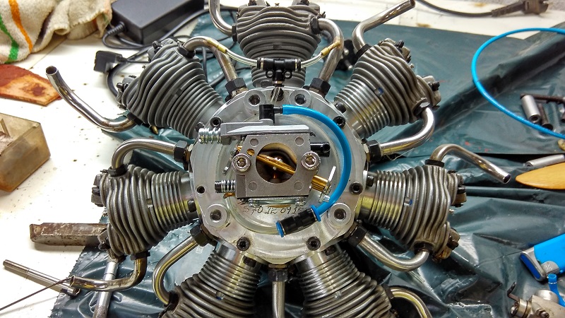

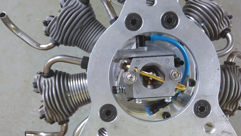

ya la mire en eBay y tal después de las primeras pruebas. Ademas del paston que vale para lo que es , respecto al carburador glow si lees mis pruebas en este mismo hilo hace casi un año hay un problema gordo: tanto el venturi como la aguja no valen para gasolina, la aguja, si en un glow suele ir a dos vueltas y media abierta de inicio, con gasolina prácticamente va cerrada , y la entrada de aire es demasiado grande , no se consigue un ajuste y es imposible carburar . Como comentaron aquí otros que se lanzaron a probar antes con encendidos electrónicos a las conversiones , habría que afilar la aguja y reducir el diámetro del venturi del carburador glow, y se me olvidan las gomas que se degradan . O mejor poner uno tipo walbro
