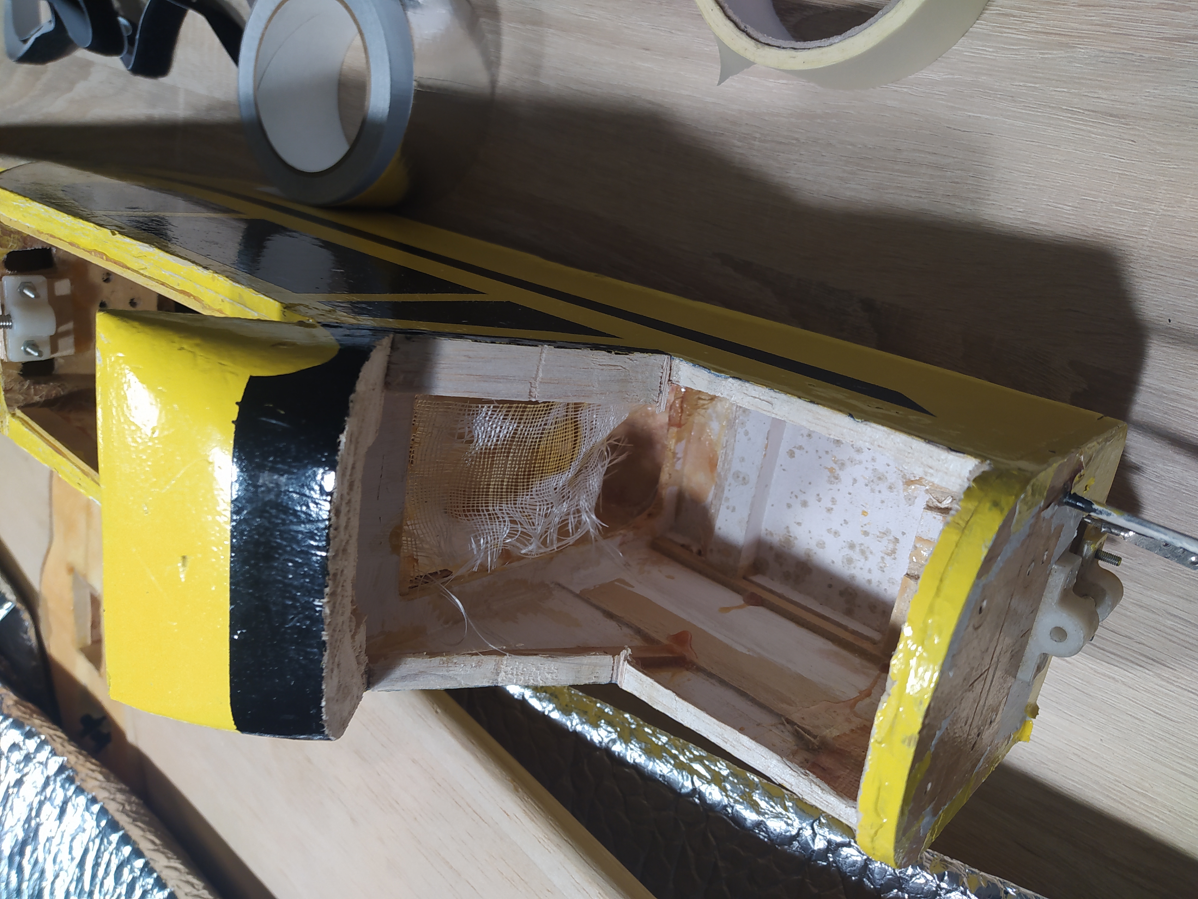

Si, ya había contado con el tema de reubicar baterías. En el chacal he abierto la zona de cabina para poder colocarlas por ahí.

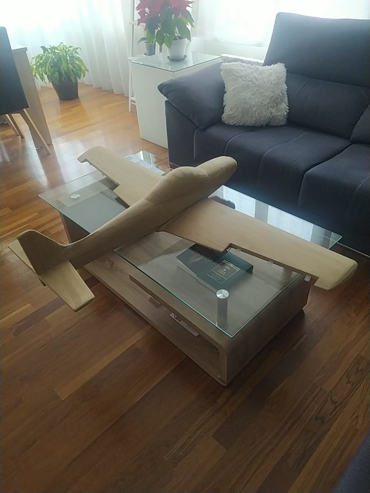

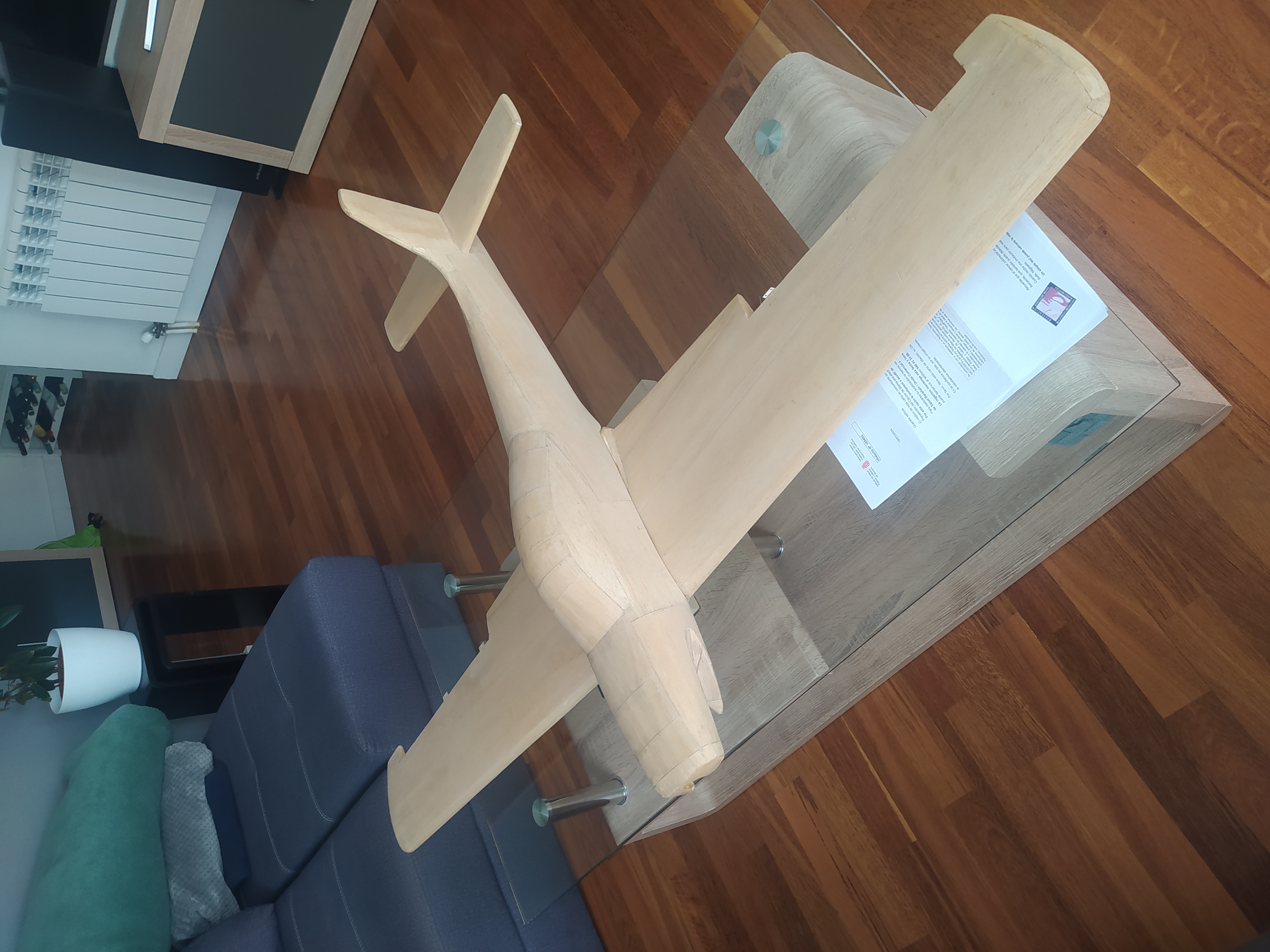

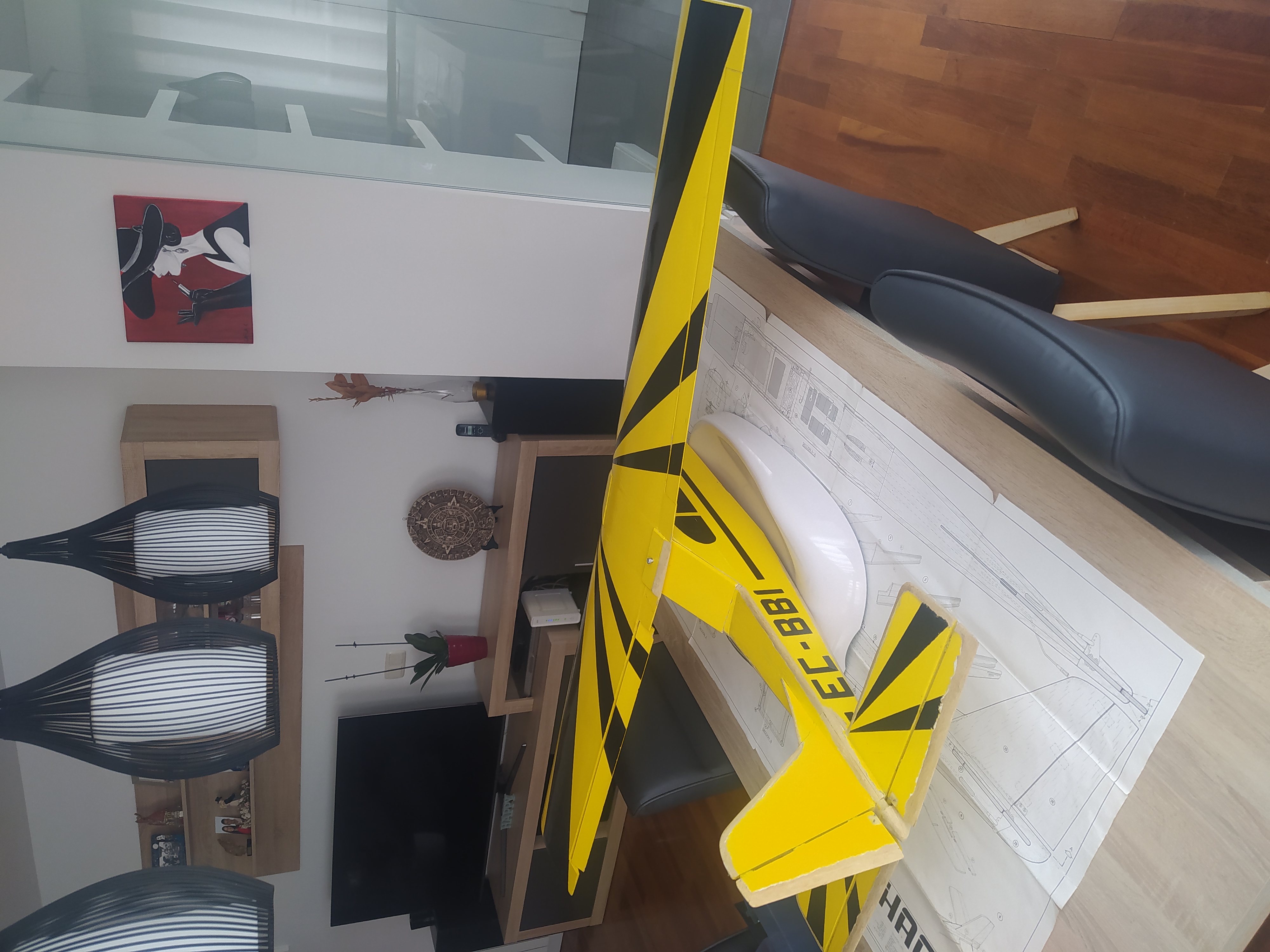

Del Falco 2000 te envío fotos, así os hacéis una idea :D

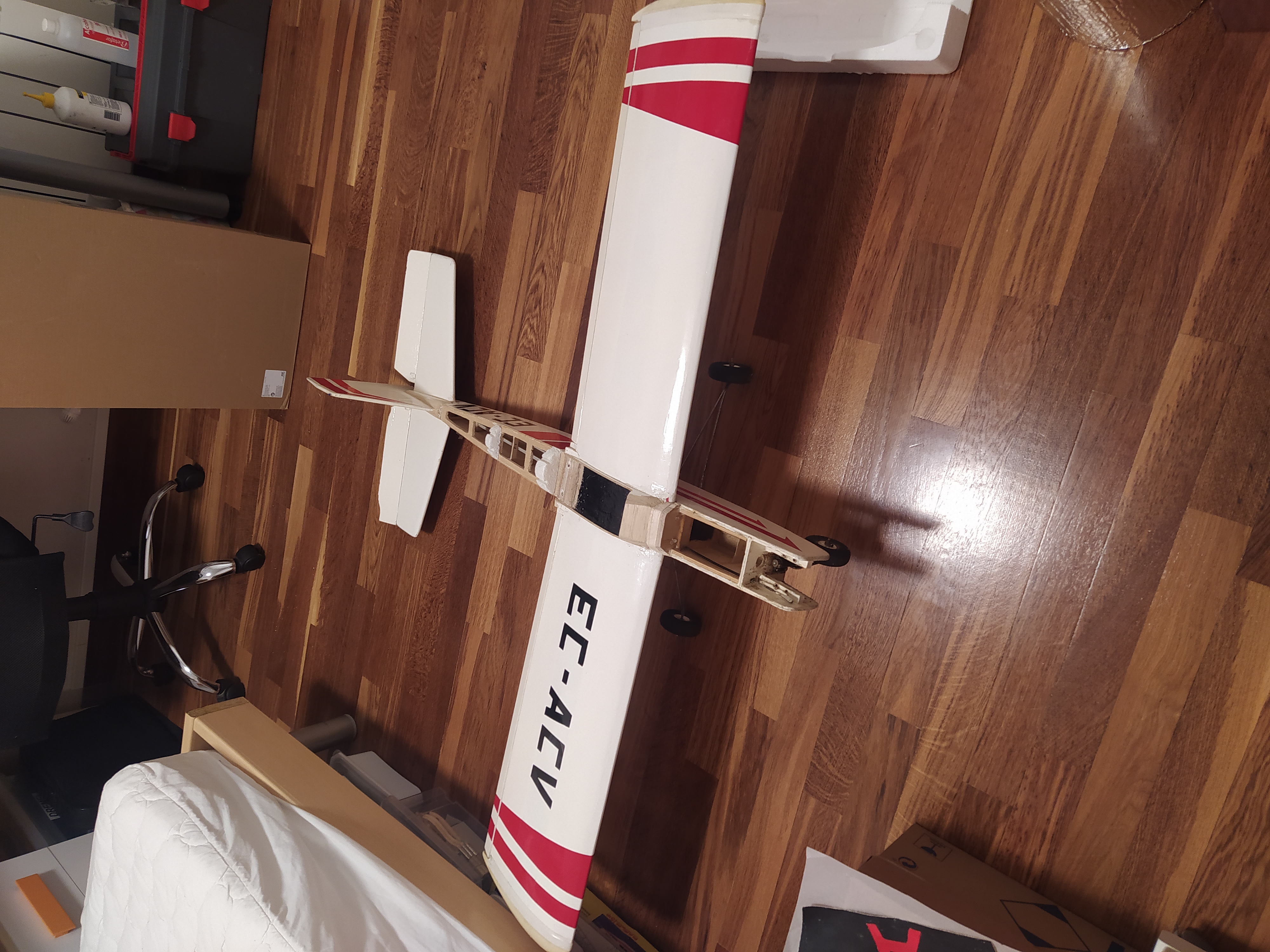

Y un detalle para la conversión... como los motores eléctricos pesan menos, habrá que jugar un poco con la posición de las baterías para el centrado. A ver si no nos da mucha guerra.

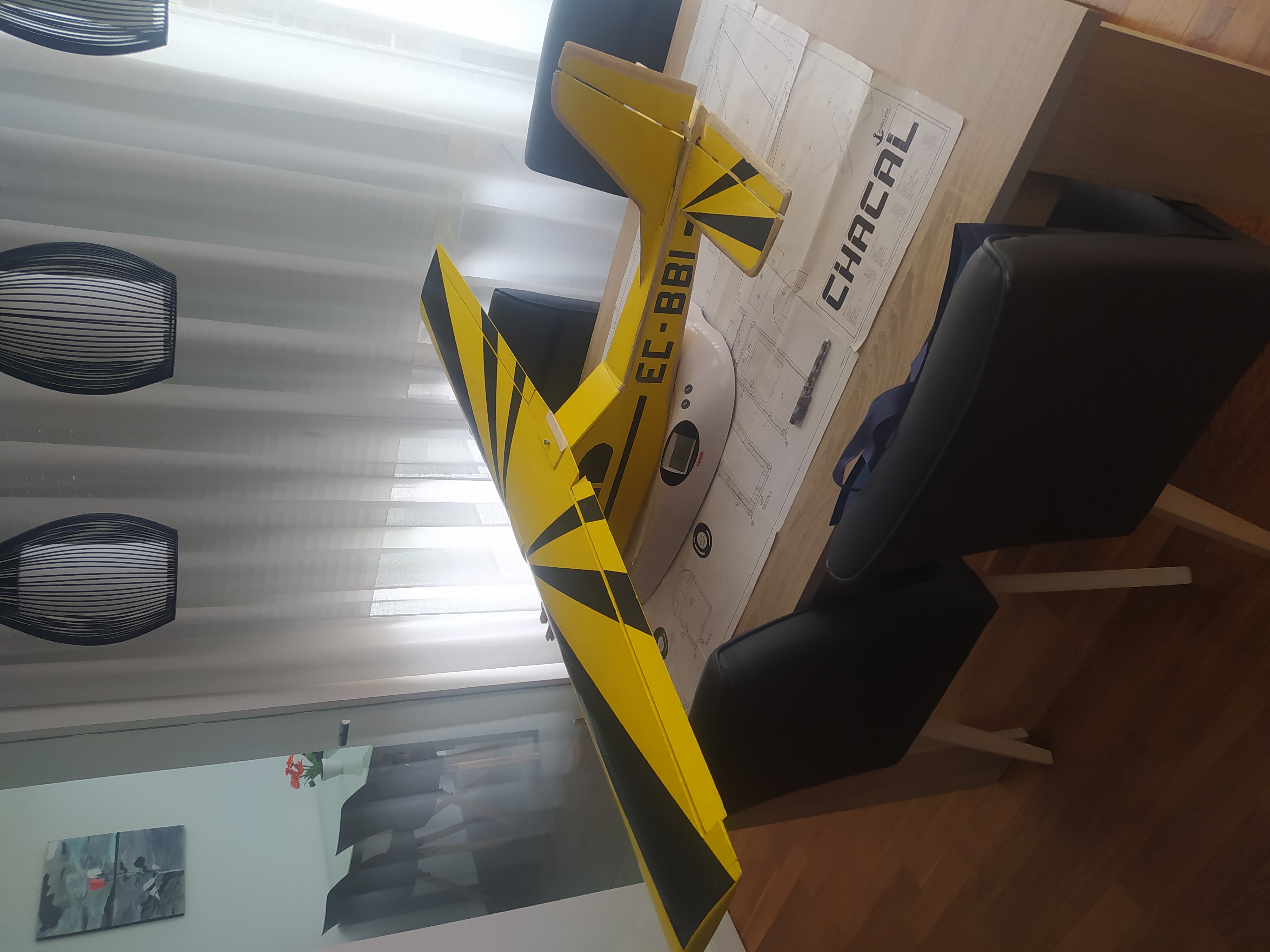

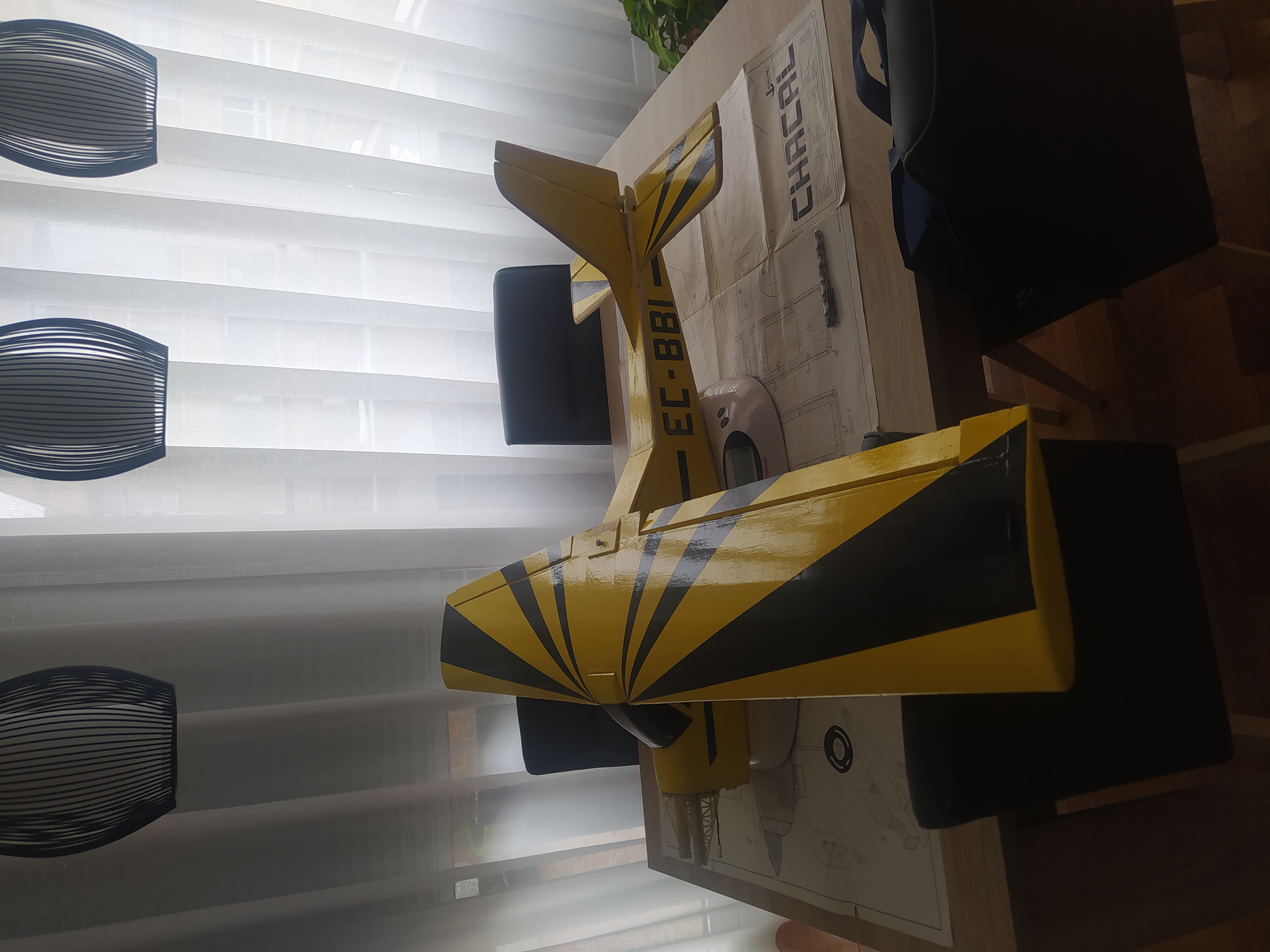

Fotos del Chacal

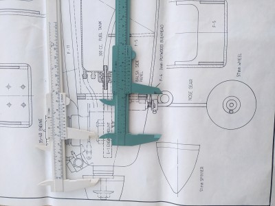

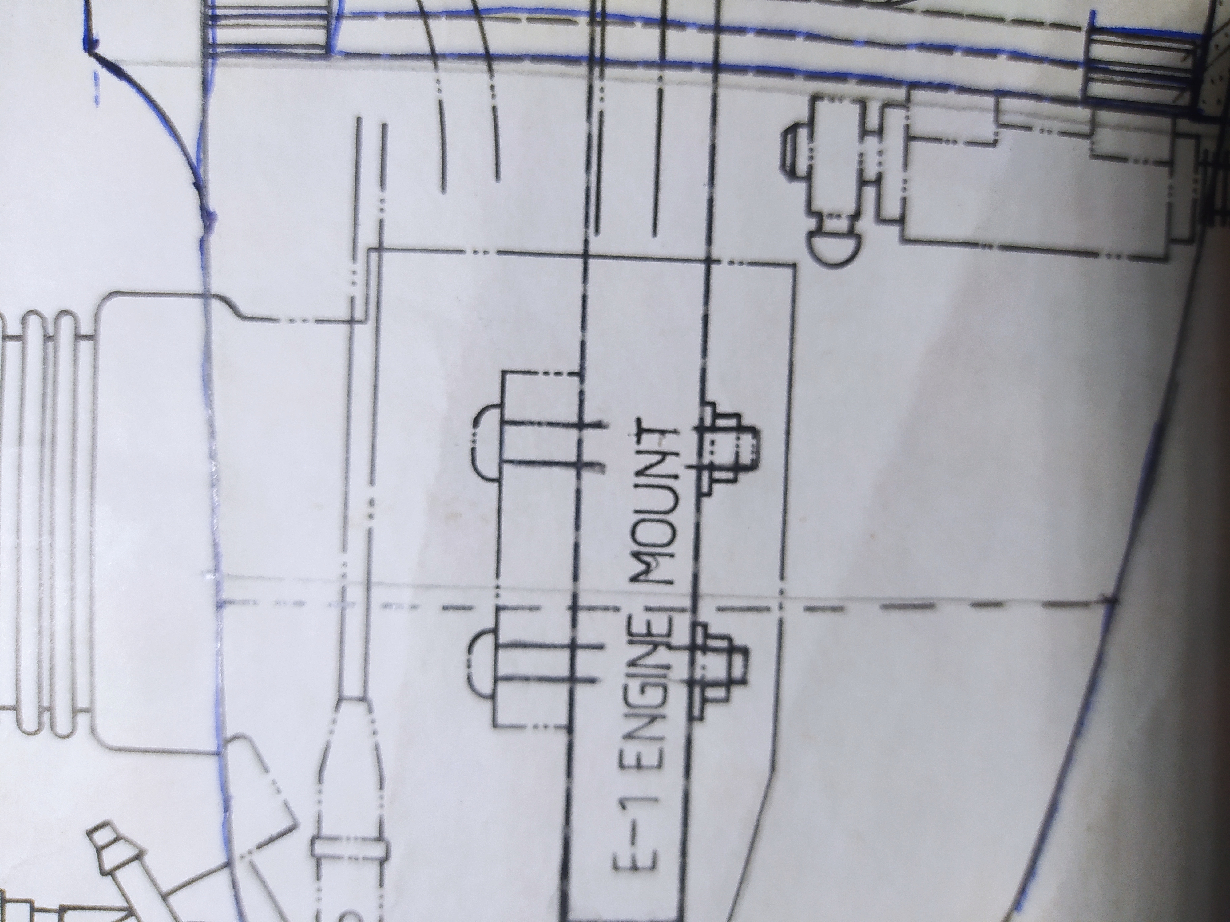

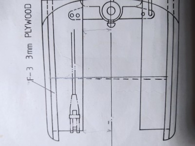

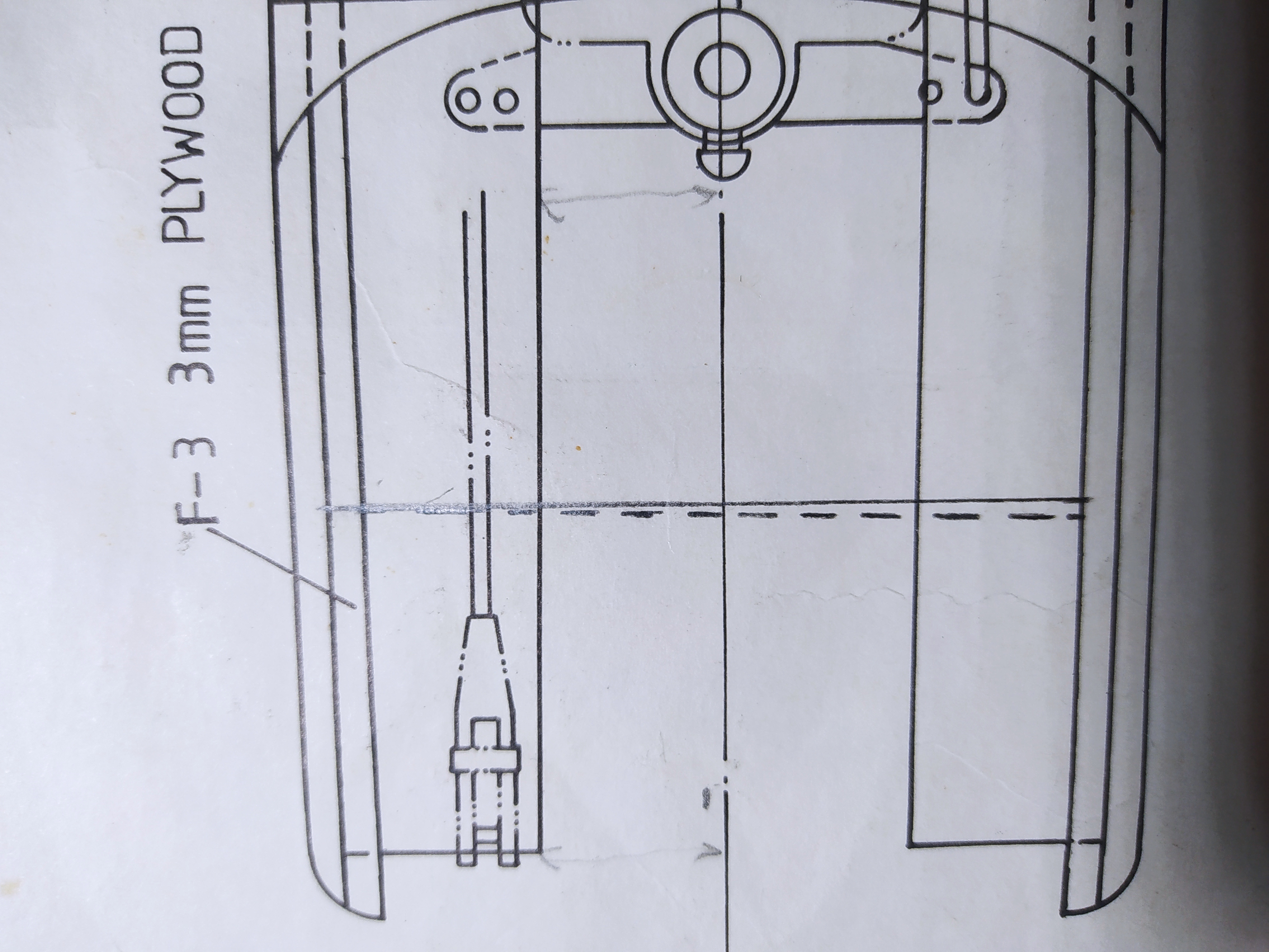

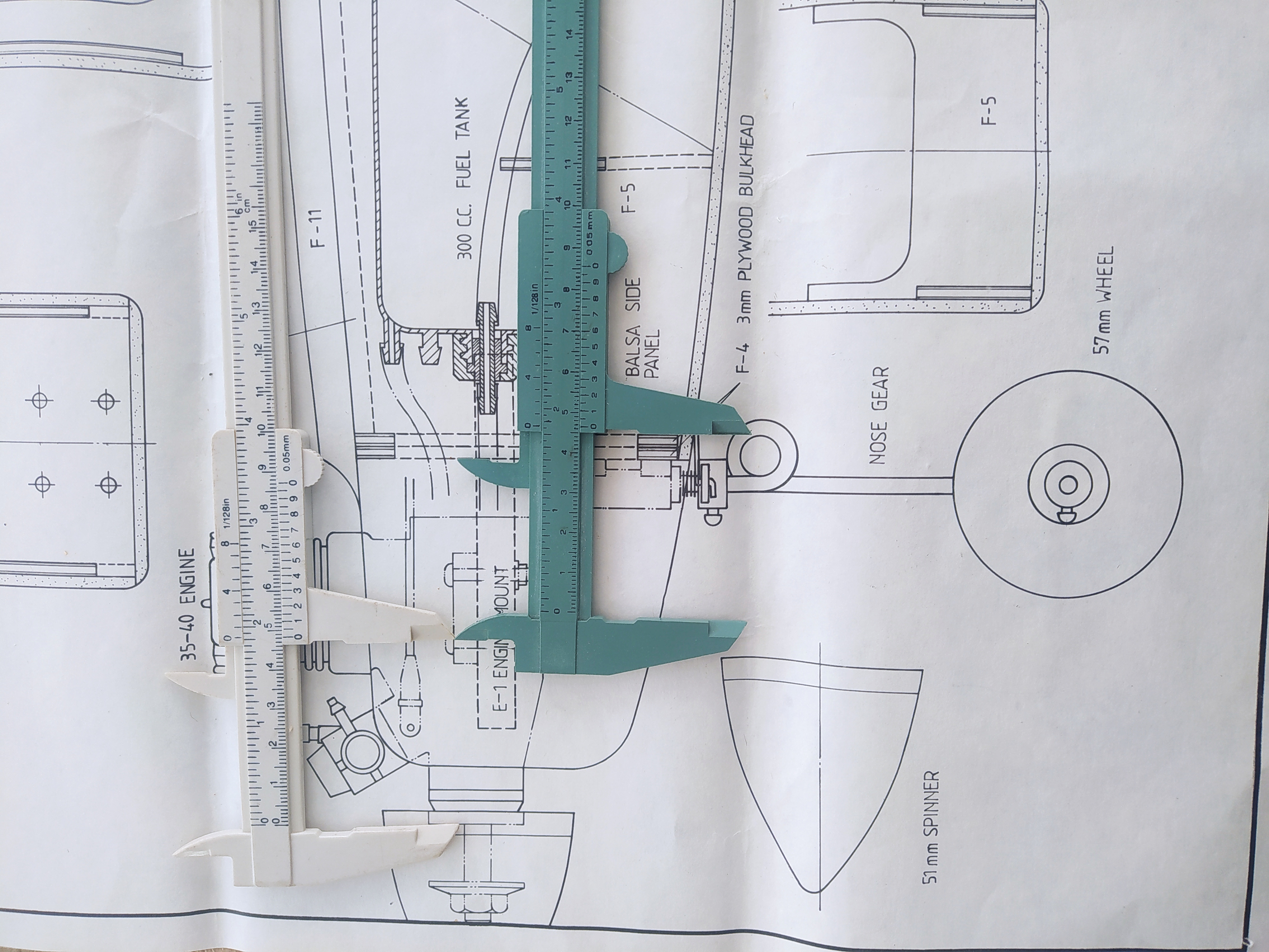

Buenos días pa22,quería preguntarte antes de hacer la modificación....
Entiendo que según los motores que recomiendas, de L49mm, bastaría con poner una nueva cuaderna parallamas adelantada unos 46 o 47mm con respecto a la que tiene actualmente? según el plano, así parece.Me lo puedes confirmar, por favor? o te parece mejor adelantar el motor algo más. Veo además que alguno se puede colocar por delante y por detrás de la cuaderna, y me entran dudas sobre qué es más recomendable, por delante o por detrás. Según lo que sea mejor se podría adelantar más la cuaderna...
Te envío foto del plano y medidas. Gracias por tus aportaciones de antemano.
#1428341
Alberto Calahorra escribió:
Mié, 06 Mar 2024 11:16
Hola Alberto, los motores que te he referido son de 35mm de diámetro x 48mm de largo, la longitud está basada en la "lata" del motor medida desde las caras planas de este sin incluir montura en X, ni adaptador de hélice, ni eje. Todos esos motores estan en los limites superiores de un .40 y en los medios de un .46 en cuantoa potencia.
En aviones como el Eagle lo más "fácil", seguro y que ofrece más precisión y control para la conversión es poner una segundo parallamas exactamente igual que el original pero más adelantado SIN tocar el tren de morro ni su instalacion. Para este debes preveer la perforación del parallamas original y el nuevo para pasar el cableado, previo al montaje del nuevo parallamas debes hacer el centrado del motor electico, esto es hacer una cruz en la que la intersección de los ejes (alto, ancho) coincidan con el eje del motor glow que sería tu idicador de centrado e incidencias, una vez obtengas ese centrado coloca el nuevo parallamas observando bien para que quede paralelo al original considerando las mismas incidencias, para esto puede ayudarte con un trozo de porex o similar de 35mm x el largo total del motor (48mm +adaptador de helice + espesor de la base en x) y pegarlo en el punto de centrado que definiste previamente, no necesitas hacer un cilindro, con un taco de 35mmx35mm te vale pero debes igual hacer una cruz pero marcando el centro justo (intersección en la mitad de la cruz) lo cual representaria el eje del motor y al pegarlo al parallamas nuevo hacer coincidir el centrado del taco al centrado del parallamas, una vez hecho esto procedes a montarlo, si trazas una linea longitudinal al taco que simula el motor te ayudará al centrado en el nuevo parallamas y un marcador visual para orientarte en posición y distancia al parallamas original y a la vez asegurar las incidencias.
Con la instalación descrita aseguras una correcta ventilación del motor PERO debes preveer el acceso para mantenimiento del tren de morro y la ventilación interna del fuselaje para la electrónica, las conversiones de este tipo que he realizado lo más fácil es hacer un agujero en el centro del parallamas original con el diámetro del tapón del depósito de combustible x 2 y por ahí pasas el cableado y mejoras la ventilación, detrás de la cuaderna del borde de fuga que soporta el ala y en la parte inferior del fuselaje haz un surco de por lo menos 5mm de largo x el ancho del fuselaje respetando una distancia a los bordes de este y no crear un punto de fractura, la idea es crear una "ventana" que permita el flujo de aire interno en el fuselaje ....... Hay varias formas de hacer esta ventilación, la descrita no es ni la más óptima ni la más efectiva pero sí la menos complicada y cumple su función por el tipo de avión. Puedo ponerme con "tecnicismos" con tomas de aire tipo NACA, de peldaño u otras especias pero es un avión sencillo para una conversión efectiva y sencilla. Otra ventaja de esta instalación es que colocas el variador bastante adelantado lo que mejora la ventilación y balance del avión punto que ya refirió el Capi anteriormente respecto a la colocación de la batería. RECUERDA, puedes alargar el cable del variador al receptor usando una extensión pero NO debes alargar el cableado entre el variador y la batería.

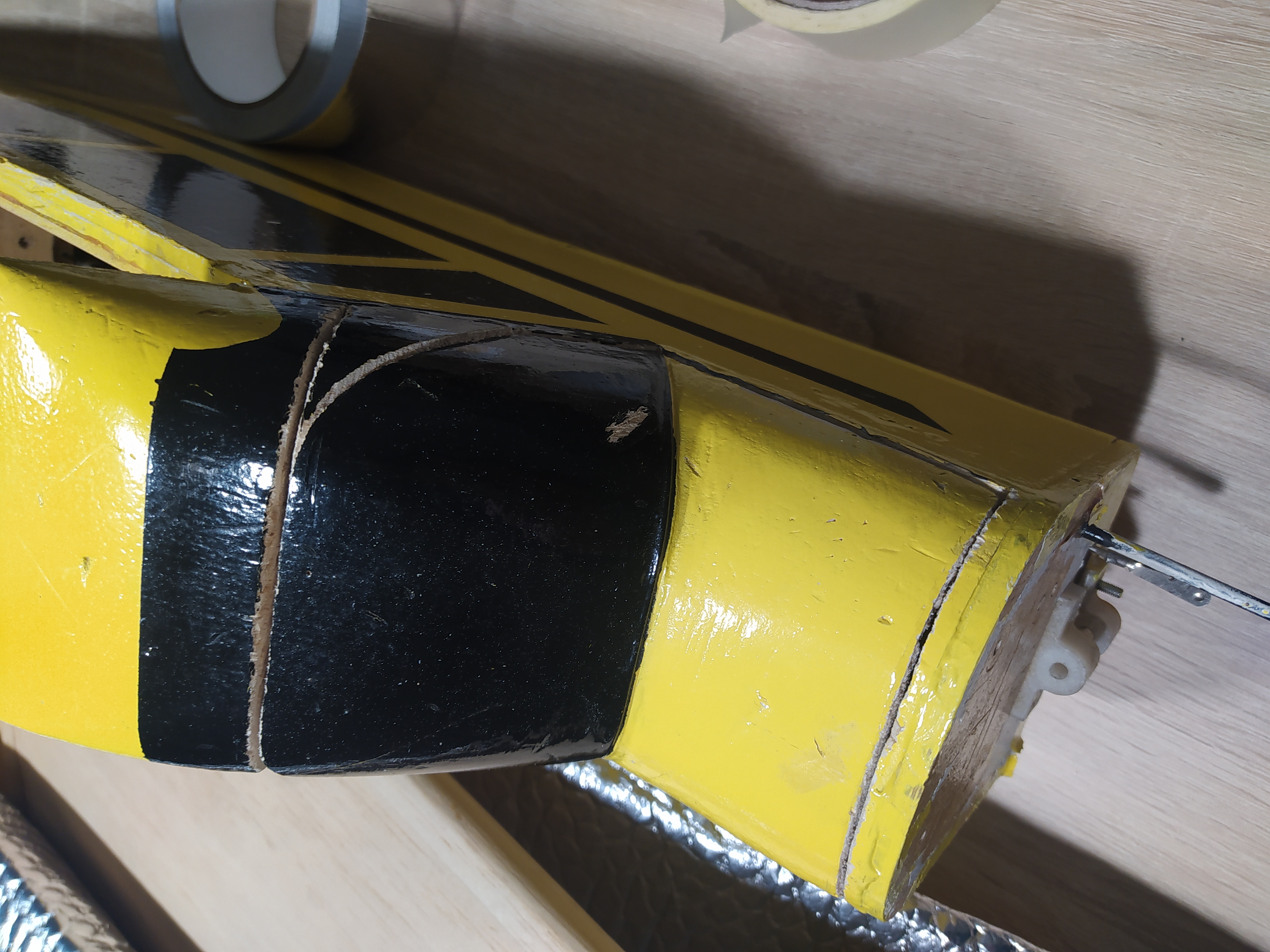

Hola pa22, ya te entiendo lo que dices, pero en el caso de éste avión, la cuaderna parallamas estaba colocada sin incidencia ni hacia abajo ni hacia la derecha. La incidencia hacia la derecha se le hizo en la bancada y la incidencia hacia abajo se le hizo al colocar el motor poniendo unas arandelas en los 2 tornillos de fijación traseros. Es por esto, que habría, entiendo, 2 opciones:
Colocar la bancada nueva paralela a la antigua, y darle la incidencia usando arandelas en la cruz de soporte del motor o
colocar la bancada nueva dándole ya la incidencia directamente (serían unos 2 grados abajo y entre 1,5 y 2 grados a derecha)
La cuestión es, cual es más fácil?
Al final, la cuaderna nueva la voy a colocar a 42mm de la antigüa para que la hélice quede a 52,5mm de la nueva
#1428357
Coloca el nuevo parallamas con las incidencias que las puedes sacar del plano, una vez montado el motor ajustar con arandelas es posible pero tedioso e impreciso.
Vas a tener que retirar aunque sea parcialmente la bancada de madera, en lo particula la retiraría completa y haría un par de piezas en balsa para "reforzar" los puntales del morro que serían más por estética que estructurales, la idea es que en un impacto el motor salte para evitar daño mayor y por lo general de preserva bastante bien el fuselaje manteniendo el parallamas original.
