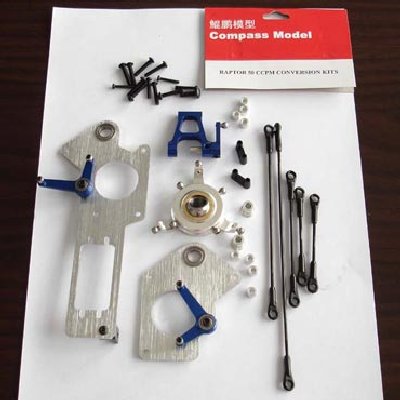

Yo no lo haría, antes vendería mi Ráptor y me pillaría un heli en CCPM.
La ventaja más grande del CCPM es que no hacen falta servos muy potentes para mover el cíclico y los mueven tres servos a la vez como ya sabrás. Con esto no quiere decir que al convertirlo en CCPM sea más ágil, dependerá de los servos que pongas.
Una gran desventaja del CCPM es que los 3 servos que van al plato deben ser iguales y con el mismo uso para que uno no vaya más lento que otro. Otra gran desventaja es que si alguno de los servos coge olgura tendrás olgura en todos lados, paso, alveo y profundidad.
A mi me gustan los 2, el CCPM y el otro, pero es mucho más simple de ajustar el que no es CCPM.
Ahora yo no compraría una conversión, si se te rompe algo tendrás que volver a pedir a este sitio, soy más partidario de unos bueno servos.
Esta es solo mi opinión y tengo un Airskiper en CCPM y un Ráptor 50 V2, eso si casi todos los helis que he tenido han sido CCPM.
