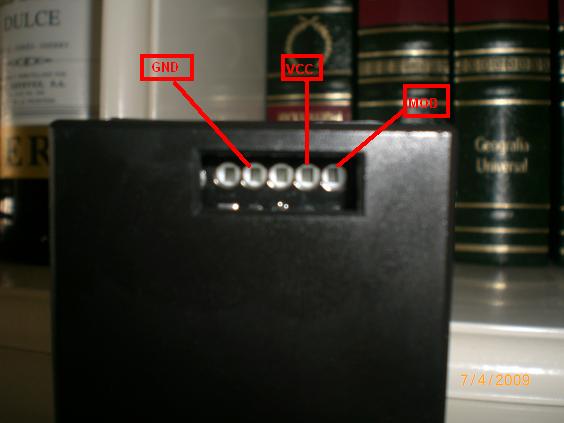

#950485
dR.LiPo escribió:Alguien sabe cuales son los pines negativo, positivo y señal del modulo EXTERNO de assan 2,4? es que estoy ya mareadoy no los encuentro porque hay unos cuantos y nose cuales 3 son..
graciass
Aqui tienes una foto con los tres cables y una pagina donde te lo explican bien:
http://radiocontrol.es/modules.php?name ... =77&page=1
Por dR.LiPo

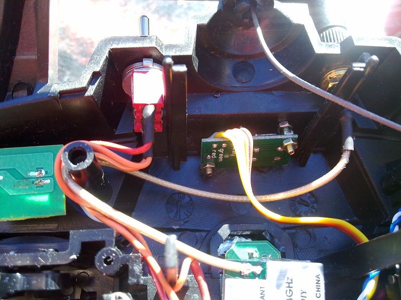

#950736
estoy de los nervios ya! jaja ayer me llego el modulo externo de assan, pricedi a destriparlo, alargarle el led y sacarle los 3 cabes y finalmente termoretractical y pa dentro. Todo ok, pero no consigo que funcione el conmutador para cambiar de 35 a 2,4. El 35 siempre funciona, este en modo 35 o en modo 2,4, y nose uq he hecho malll k agobioo!! ayuda pliss compis!!
graciass!

#954295
Buenas tardes, como sugerencia, y si no das con el problema, revisa el correcto funcionamiento del conmutardor, a mi no me daba corriente en el modulo y despues de repasar la instalación el problema era el conmutador, estaba roto y eso que era nuevo.

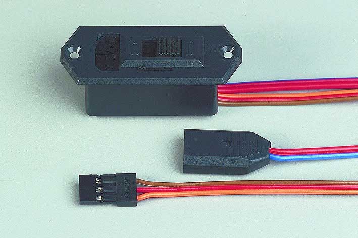

#956724
Hola:
En el tema del interruptor, por el peligro que hay que le des sin querer, yo le he puesto este el de la baterias para el receptor
se queda casi a una altura que es dificil que les sin querer, creo que es una buena idea y a mi me va de maravilla cambio a 35 o a 2.4 y hasta hay que buscarlo.
#985376
Los Corona son mucho mas difíciles de poner bien, por un lado la dichosa plaquita en la que hay que asegurarse que el botoncito funcione y OJO al soldar el cable coaxial ya que si calientas mucho la malla te lo cargas pero hay que soldarla en la masa la cual si hay que calentarla.
Ahora entiendo la gran diferencia de precio del interno Corona al interno ASSAN.

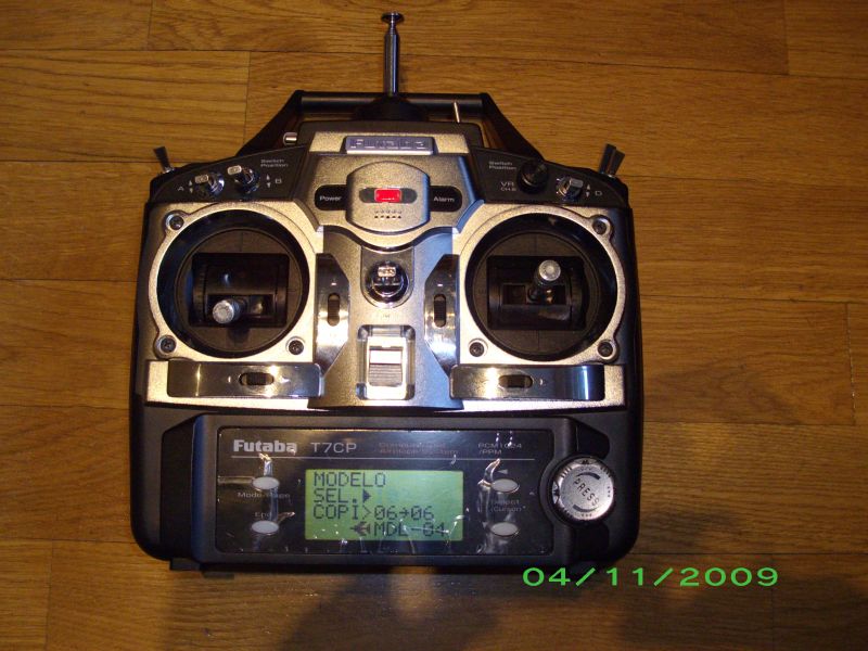

#985451
Estaba convencido de haber puesto hace tiempo en este post mi invento de convertir las FF7 en emisoras con zócalo para que acepten módulos futaba pero como no lo encuentro lo vuelvo a poner.
Sólo he convertido tres por las 4 ó 5 horas que me tardo en realizarlo ya que las conservo la emisión en 35Mhz para no tener que comprar un módulo 35 de FF8-FF9 os resumo los pasos:
1- Hago una cajita de plástico con el tamaño justo y sin tapa y le pongo los pines (tiene truco).
2- Practico el hueco del zócalo con el tamaño exacto del módulo.
3- Corto los pilares que sujetan la placa de 35.
4- Practico un hueco para el cristal en la parte superior izquierda de la emisora para que asome el cristal (hacer click en la foto del frontal de la emisora para ver) y pongo unos cables hasta el zócalo del cristal.
5- pongo conmutador 35/módulo pinchado
6- Desueldo el conector trainer y lo pego por fuera de su hueco, cableo hasta la placa.
7- protejo la placa de 35 y la pego con velcro en el fondo de la emisora
8- Sueldo los cables del zócalo, conmutador y placa.

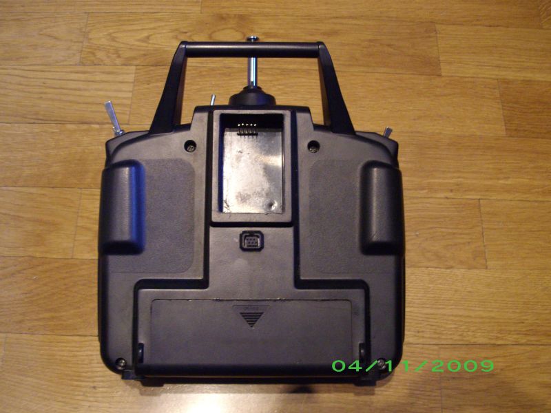

#1067336
Buenas compañeros, vamos a pasar la ff7 de un compañero a 2,4, estoy mirando las imagenes y me e leido el post de arriba a bajo y mas o menos me queda claro como hacerlo pero gustaria que me dijerais si hay algun tutorial cn imagenes donde se vea todomas o menos claro y cables marcados en el cual se valla explicando todo paso a paso
Si me pudierais dar un enlace os lo agradeceria mucho
Por cierto el modulo que le vamos a poner es externo, pero lo que vamos a hacer es quitar la caja del modulo forrarlo con termorretractil y meterlo dentro de la emisora, ademas le pondremos un nterruptor para emitr en 35 y 2,4
saludos.

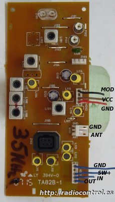

#1067357
Buenas despues de haberlo mirado todo de principio a fin unas mil veces e conseguido pillarlo todo a la primera lo unico que no consigo entender es donde se sacan el positivo negativo y mode de la placa madre de la ff7, alguien me puede ayudar con este tema?, es lo unico que me falta lo demas lo tengo todo
gracias de antemano
saludos.
#1067375

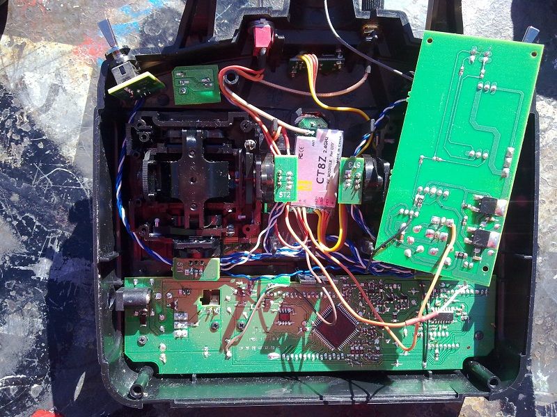

Te lo explico para tu emisora:
En la foto en la que se ve cara marrón de la placa puedes ver el VCC (positivo).
Yo corto el cable marrón y lo llevo al conmutador de tres patas que bifurca la corriente a una placa o a otra.
Cojo el negativo de la placa donde llega el cable que pone GND (en este caso rojo para confundir), o si sigues su pista en otro punto, si dispones de polímetro mide y veras los 10V aprox.
Yo cojo la señal, pulso o como tu dices "mode" de la parte trasera del conector trainer cuadrado (en la foto el cable naranja).
Señal o pulso.jpg (35.15 KiB) Visto 2771 veces
#1067378
Amm vale vale, creo que lo e pillado, igualmente puedo cojer y cortar los tres y poner el negativo de los dos modulos en paralelo y llevarlos al cable que se corta de la placa rojo despues en cada uno de los pines de un lado del interruptor pongo pongo el positivo de cada modulo y en medio de los dos el cables el marron que hemos cortado, y por ultimo cojo el cable mod de cada uno de los modulos y lo pongo cada uno en uno de los pines de los extremos que nos queda libre en el interruptor y en el que queda en el centro se pone el cable negro cortado
Mas o menos se podria hacer asi o?
#1067397
Te estas complicando la vida, si me haces caso en todo te aseguro que funciona, he hecho unas cuantas de varios modelos y sin instrucciones...
Amm vale vale, creo que lo e pillado, igualmente puedo cojer y cortar los tres (??? que tres???)
y poner el negativo de los dos modulos en paralelo (si soldando el negro del módulo donde llega el rojo en la placa, vale puedes cortar el cable rojo y unirlo al negro y al otro trozo de rojo pero es mas chapuza)
y llevarlos al cable que se corta de la placa rojo despues en cada uno de los pines de un lado del interruptor pongo pongo el positivo de cada modulo y en medio de los dos el cables el marron que hemos cortado, (OK)
y por ultimo cojo el cable mod de cada uno de los modulos y lo pongo cada uno en uno de los pines de los extremos que nos queda libre en el interruptor y en el que queda en el centro se pone el cable negro cortado (no te lies no hace falta y la puedes cagar, suelda el pulso del módulo en el pin del conector que te dije y ya)

Buenas
No habia leido lo del conector del trainer, y lo he hecho como puse, y el modulo se encendia pero se quedaba en rojo, sin señal, despues lo e conectado como me has dicho y va perfecto,
gracias por todo
saludos.
