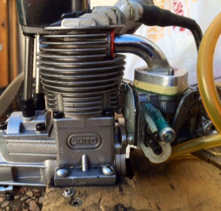

Este saito es el de la primera generacion.
Yo este motor lo he volado pero en un se5a que era una madre y aun asi le costaba un mundo.
Me canse, le puse un jba 15 y aquello era un misil, o sea que el rendimiento del saito era pesimo.
Os adjunto foto de la conversion.
Ya lo tengo todo desmontado para mandarlo.
Te enviare carburador y cdi originales tambien.
Necesitaras la tapa trasera del carter que tuve que cortar por si quieres probar el carburador original?
Ademas se me acaba de desoldar la pipeta del cdi rcexl y ya no consigo soldarla
Luego lo vuelvo a intentar de nuevo.
Gracias de nuevo por vuestro interes

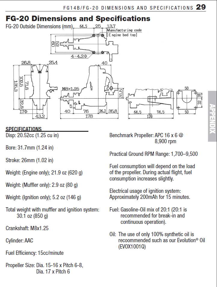

Ayer por la tarde me lié con el Saito, lo estube poniendo en marcha con diferentes carburadores que tengo y mi encendido RCexel.

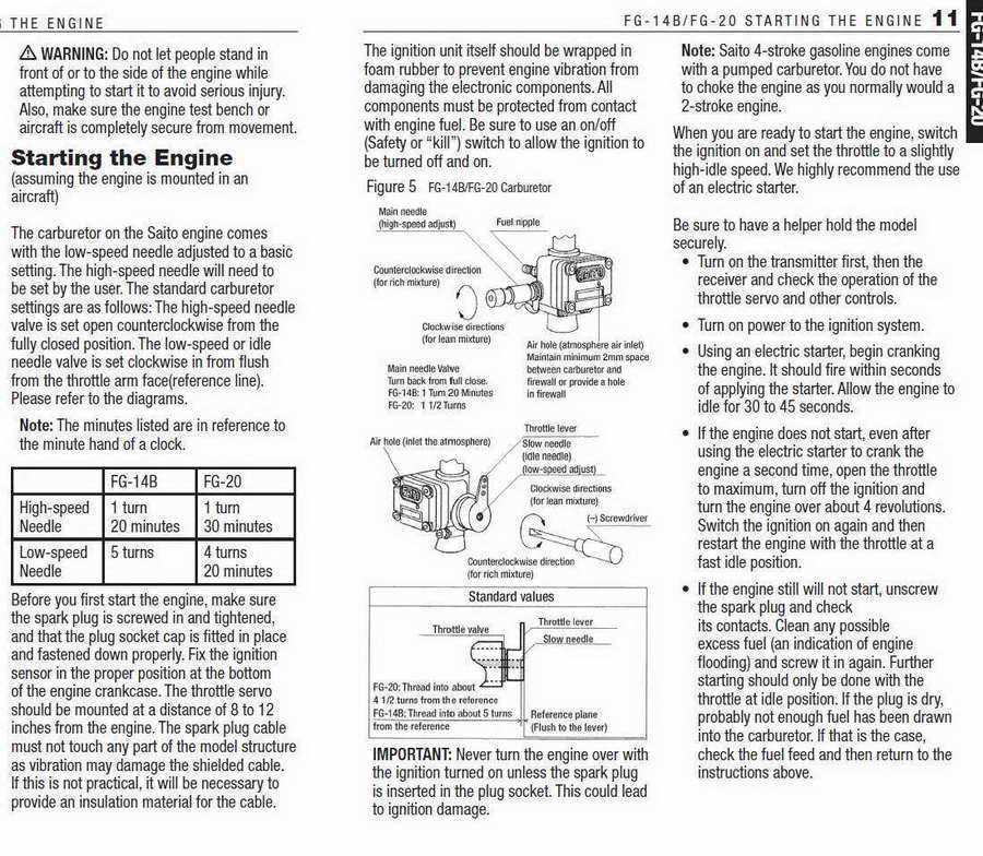

Luego de ver como iba, solo me plantié colocar todo lo original, carburador original junto a su encendido.
Para poner el carburador original hizo falta hacer una piecita que uniera el carburador con la tapa del carter, ya que seguramente JUMPER para poder ubicar el carburador ZAMA tubo que limar esta pieza...pues, ya te la he vuelto a hacer, solo que lo aguanto con tornilloas de M2.
He dejado el carburador seteado tal y como dice el manual.
Logré conseguir 8400 rpms con una helice FX 15x8, la cual no es la más idonea, ya que al ser de madera no tiene inercia y el ralentí es mucho más errático que si fuera una de plástico. Además, las de plástico son mucho mas finas, lo que ayuda a subir de revoluciones.
Después se me ocurrió meter una hélice bastante más grande de lo que dice el manual, una FX 18x8, para así poder tener un mejor ralentí...pues, con esta ha alcanzado las 6500 rpms.

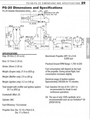

Según las especificaciones tecnicas del manual, las máximas rpms con una 16x6 son 8900 rpm, pues yo diria que el motor no va mal....tiene una perdida de potencia, que yo se la achaco al diseño y material de las helices usadas...tambien puede ser culpa de la gasolina 95, si fuera 98 iria un pelin mejor...y otra cosa tambien puede ser la falta de estanqueidad del tubo de admision, el cual va con una tórica que quizas no este del todo nueva.
Solo me queda probar con combustible glow...pero la verdad es que yo no haría ese cambio.
JUMPER, creo que el carburador ZAMA que le has colocado tiene un Venturi muy pequeño, y por eso no has logrado llegar a sus rpms maximas.
