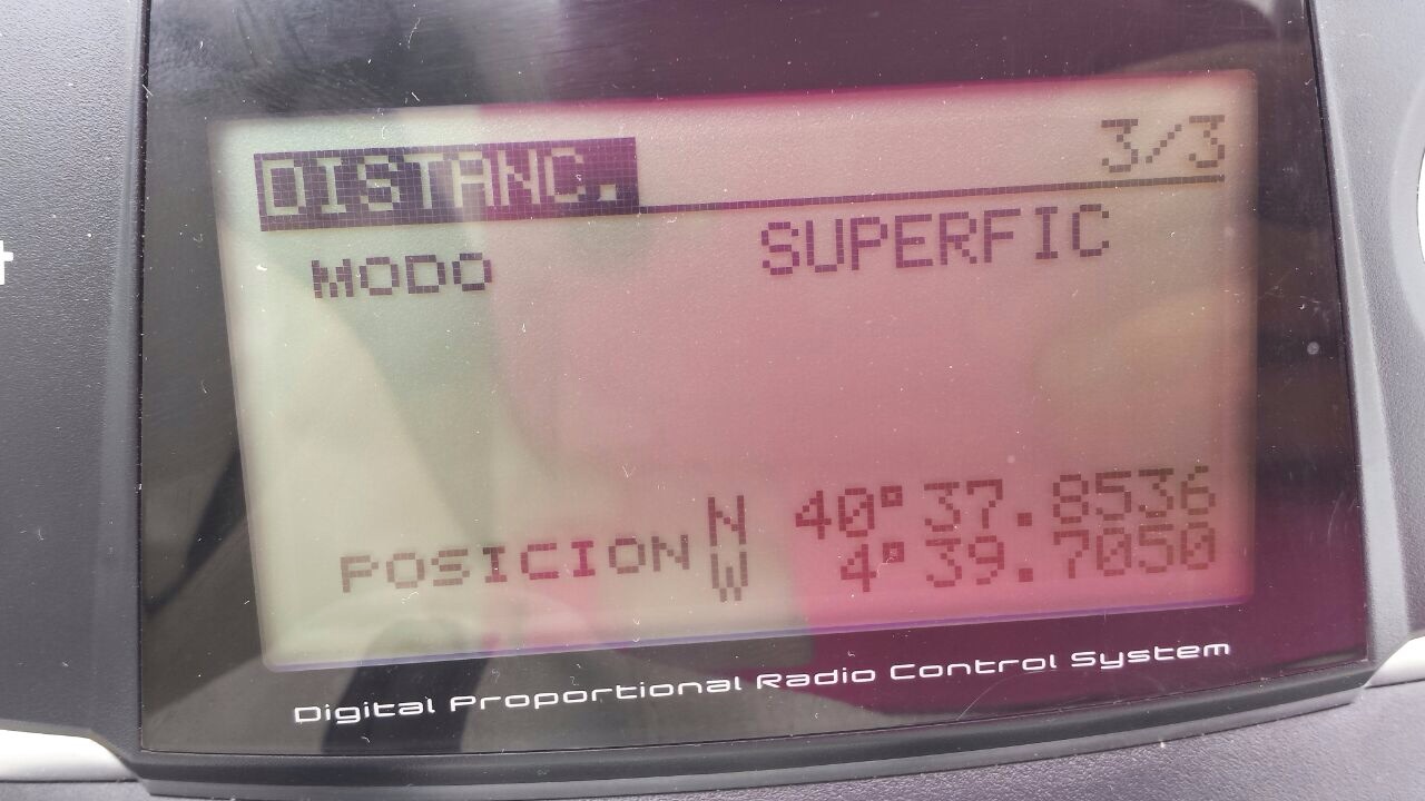

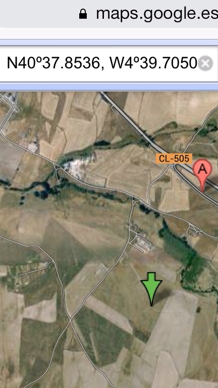

Yo te puedo echar una manilla, te metes en el google maps y pones lo siguiente en la casilla de busqueda.
Por ejemplo yo voy a poner una que me dio mi emisora y que seguramente sea parecida a la que te da tu osd,y si puedes poner una foto de las coordenadas que te pone ya te ayudo mejor
N40º37.8536, W4º39.7050
Y te saldra en el mapa una flecha verde indicandotelo
