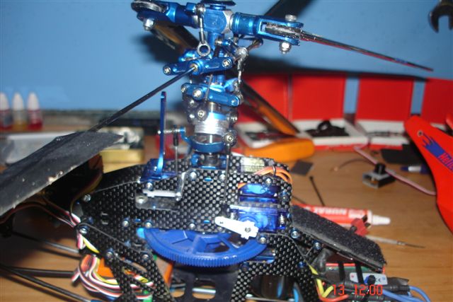

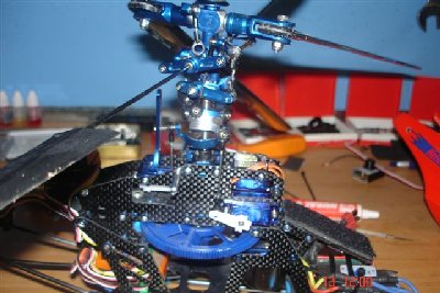

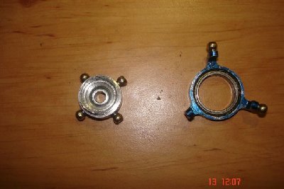

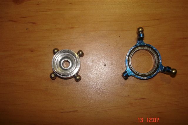

Hola a todos, Os a pasado alguna vez esto? se ha quitado totalmente de cuajo la corona exterior del ciclico del plato, menos mal que no estaba haciendo el burro y salía de una traslacion de frente a mi :o !yyyyyyy crack oigo un ruido y el heli clavado hacia abajo solo me ha dado tiempo a poner la curva en normal :P :P si no hubiera sido peor, bueno pero no estoy descontento del todo despues de 9 meses sin volar me alegro comprobar que dedos no se pierden lo que se pierde es en confianza, por lo menos pude gastar 3 baterias. :D
Salu2
Plato desmontado
Daños colaterales

daviana33 escribió:Hola a todos, Os a pasado alguna vez esto? se ha quitado totalmente de cuajo la corona exterior del ciclico del plato, menos mal que no estaba haciendo el burro y salía de una traslacion de frente a mi :o !yyyyyyy crack oigo un ruido y el heli clavado hacia abajo solo me ha dado tiempo a poner la curva en normal :P :P si no hubiera sido peor, bueno pero no estoy descontento del todo despues de 9 meses sin volar me alegro comprobar que dedos no se pierden lo que se pierde es en confianza, por lo menos pude gastar 3 baterias. :D
Salu2
Que te voy a contar yo! Si levantandolo a medio metro lo estrelle! Jajajjajaajaja... Esto va a ser para el peed :P

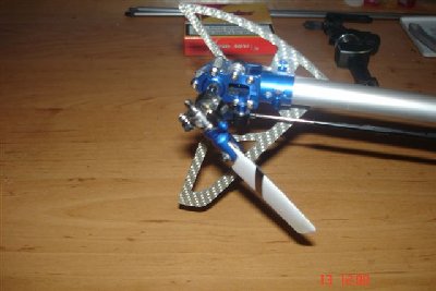

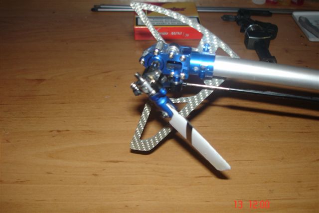

A ver si un alma caritativa me puede ayudar. Resulta que el otro día se rompió el eje de la pieza llamada Tail Drive Gear Asembly (la de la foto) con el consiguiente piñazo. Ahora he pedido el del trex y viene como se ve en la foto, con el piñon metálico sin montar.
La pregunta es ¿cómo se hace solidario ese piñon al eje porque no tiene prisionero ni estrias ni nada?
(PD.:¿Alguién sabe por qué esta foto no se ve en el post, sino que hay que darle a download para verla?)

AJS escribió:(PD.:¿Alguién sabe por qué esta foto no se ve en el post, sino que hay que darle a download para verla?)
