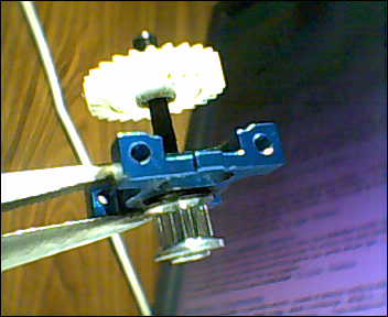

#876196
Algun compañero tiene idea como se puede desarmar el tail gear seat?
Se embromó un rodaje del cual tengo repuesto, pero no se como se desarma el engranaje metalico por donde pasa la correa.
Dejo la foto del repuesto.

wjorge. Posiblemente tanto la polea de aluminio como el rodamiento estén pegados con fijatornillos y sea muy dificil desmontarlos sin dañar el eje o la polea. Es posible que el rodamiento tambien esté pegado a la pieza de aluminio azul con fijatornillos. Lo más facil puede ser despegar la pieza de aluminio azul del rodamiento. Para ello lo mejor es aplicar calor a la pieza de aluminio y hacer presión sobre el eje para que se despeguen. ¿Como se puede hacer? Pues si tienes una pistola de calor, dale con la pistola. Si no la tienes, prueba con un secador de pelo que caliente mucho. Creo que al dilatarse el metal se podrán separar.
