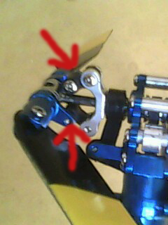

#956329
Saludos amigos pilotos, ya tengo el copterx montado y haciendo pequeños estacionarios, pero hay un pequeño problema en el rotor de cola. Me explico. cuando muevo el stick hisquierdo de hisquierda a derecha resulta que el rotor se queda pegado de un lado, es una orgura que tiene y cuando le doy todo el estick esa pieza que no recuerdo como se llama tiene un jueguito y se trava y no se como solucionarlo, agradeceria cualquier ayuda. Gracias de antemano y un fuerte abrazo para todos los que participan en este foro desde aqui República Dominicana.
Por Gonzo
#956330
Hola Donkan, sería mas fácil para ti y para nosotros si subes una fotografía marcando la pieza y el lugar donde se traba el sistema.

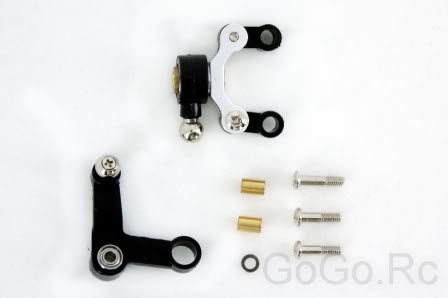

Hola a todos, tengo un copterx 450 y he pedido un recambio por ebay de la parte que sujeta las palas del rotor principal, concretamente esta:
http://cgi.ebay.es/Main-Rotor-Holder-an ... 27abb76e5a
La cuestion es que ahora me lo estoy mirando y lo he desmontado y las dos arandelas finas finas que hay en el dibujo y que encuento tambien cuando desmonto en el portapalas del copter aqui no estan (Arandelas marcadas en el dibujo)y en segundo lugar el portapalas es un poco mas pequeñito, no mucho, pero hay diferencia, en cuanto al eje no aprecio diferencia de medidas y creo que los rodamientos tambien son exactamente los mismos.
Alguien me puede decir si se ha encontrado con esta situacion tambien???, me da cosa que al ser mas pequeño que el otro pueda tener problemas y en cuanto a lo de las dos arandelillas finas no se porque no vienen.

El repuesto es valido. yo lo he comprado en esa tienda y viene semimontado. ahora bien, no me acuerdo donde van las arandelas. creo que iran metidas en el portapalas, antes de los rodamientos pero no me hagas mucho caso.

Esta es la pieza que me referia, especificamente la de arriba cuando le doy stick a hisquierda o derecha no recuerdo cual es la direccion se trava. Que podria ser.
Esta es la pieza
#956726
Gonzo escribió:Hola Donkan, sería mas fácil para ti y para nosotros si subes una fotografía marcando la pieza y el lugar donde se traba el sistema.
FOTO Gracias Gonzo adjunto una foto para ver si me pueden ayudar, esto es lo que sucede cuando le doy stick se queda trabado. 1.jpg
rotor de cola
FOTO 1.jpg (59.09 KiB) Visto 3382 veces

Seguramente sea porque los tornillos de los brazos están demasiado prietos ademas de que esa pieza del copterx da bastantes problemas porque tiene bastante juego, para evitar que se trave afloja un poco los tornillos tanto de los brazos como del portapalas de cola, aunque eso te provocará que a altas revoluciones tiemble la cola un montón.
Moraleja, te tocará comprar el recambio de hobbyking, que aunque de plástico, es mucho mejor que el del copterx porque no tiene juego.

Gracias palberman por responder, fijate no creo que sea que esten apretado ya que todo el conjunto se desliza muy bien el problema es justamente cuando llega a ese extremo, que es como si se pasara de torque y se queda atascado.
Por pepeluke
#956772
Donkan, lo que te pasa es que tienes un exceso de recorrido en la cola y permite que la "bisagra" que hacen las piezas de plástico con el portapalas trasero, se giren en la dirección contraria.
A ver si me explico, porque es dificil sin enseñarlo en vivo. Si te fijas en el comportamiento normal, las piezas de plástico que marcas con una flecha, cuando mueves la cola se abren hacia afuera a medida que el deslizador de metal se aleja del tubo de cola. Ahora mismo, como tiene tanto recorrido, llega un punto en que se quedan alineadas con el portapalas trasero cuando acercas el deslizador al tubo de cola y cuando vuelves a mover la cola en la otra dirección en vez de abrirse hacia fuera, se meten hacia dentro tal y como se ve en la foto.
Lo que tienes que hacer es limitar el recorrido para no permitirles en ningún momento llegar hasta la posición en que puedan girarse hacia dentro.
Tienes dos posibilidades, o limitas el recorrido del servo con el giroscopio, para no permitir que el deslizador que tira del portapalas llegue tan cerca del tubo de cola, o acercas el portapalas trasero un poco al tubo de cola para no permitir esa situación.
Yo que tú, aflojaba el portapalas trasero (mediante el tornillito allen que lleva) y lo acercaba un poco al tubo de cola, para no permitir que pase eso. Así te aseguras de que físicamente no te pueda pasar.

Gracias Pepeluke, creo que es un razonamiento muy lógico lo que dices, boy a hacer lo que dices y luego les cuento como me ba, nuevamente muchas gracias a todos y cada uno de ustedes por sus consejos que muy amablemente nos dan y eso contribuye al crecimiento de todos los que nos iniciamos en este mundo de estos pequeños voladores que nos roban hasta el sueño por asi decirlo. Mil gracias hermano, un abrazo.

Hola Dunkan, veo ke el problema es por demasiado avance como dice nuestro colega cuando le das a la derecha. Si con los consejos ke te dieron ellos solucionas el problema me parece bien porke son totalmente validos, otra opción ke te doy aparte de las dos ke te da Pepeluke es: si tu emisora es programable y tienes un menú de TRAVEL ADJUST entras ahí y varias e recorrido del canal RUDD para el lado derecho, de esta forma bajas el recorrido de la derecha pero el de la izkierda no se ve afectado.
Esas son opciones pero si kieres otro consejo de mi parte te diría ke podrías intentar hacer el ajuste del servo de cola nuevamente ya ke no es necesario ke tengas tanto recorrido en el servo para adelante y posiblemente tengas trimada la emisora bastante para un lado, ten presente ke para hacer el ajuste de gyro y servo de cola es importante ke tengas los trim bien centrados antes de hacer el ajuste.
