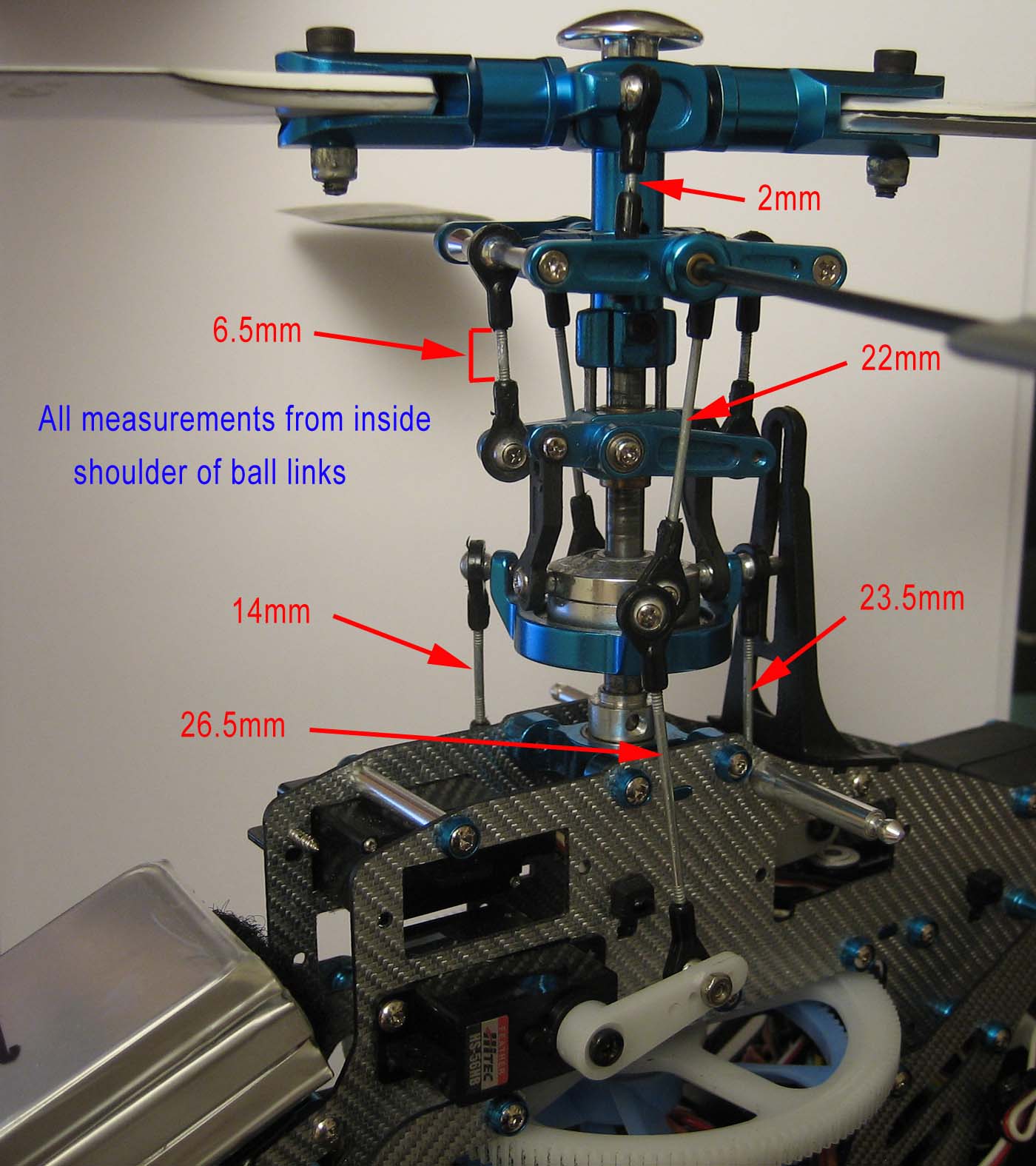

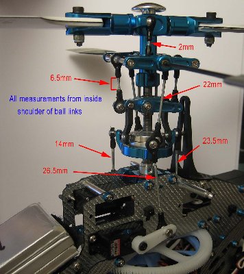

Por josetor
#660669
Hola
Buascando por ahi me aparece un invento que puede ser interesante. y aparte una foto de ajustes para el que la necesite.
Por onixxxrock
#660751
Josetor, pues si esas medidas de la fotografia que has puesto son correctas.......mi copterx tiene 3 barillas que no corresponden para nada con esas medidas y son las que venia de fabrica.....
Gracias por la foto, lo que necesitaria es si os corresponden a vosotros tb esas medidas.....
PD: al poner la bateria en vez de en la posicion 3d, sino puesta abajo del todo posicion horizontal, el heli se comporta algo mas docil ;)
Gracias amigos :lol:
