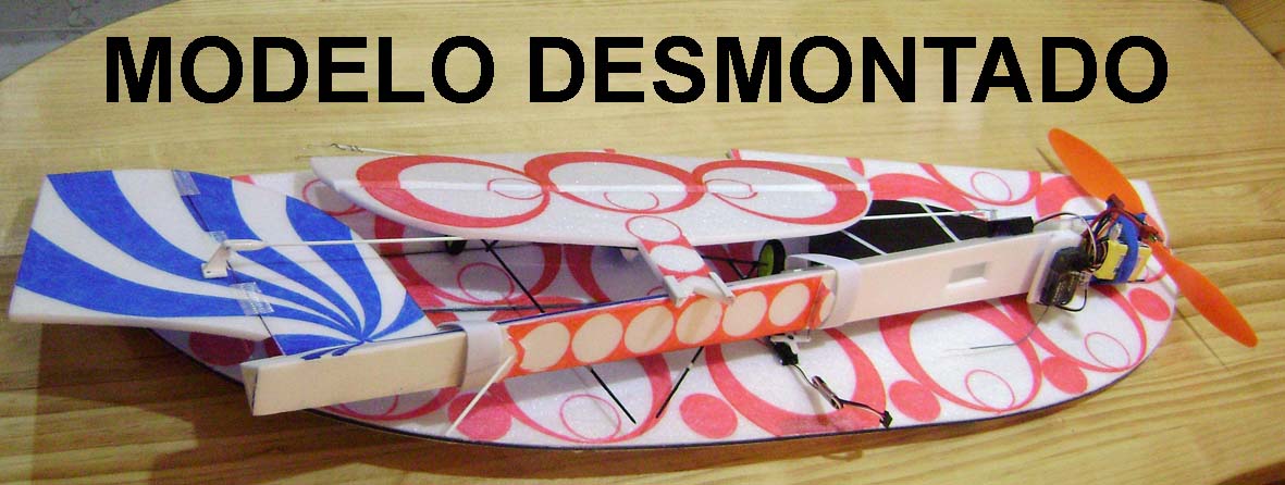

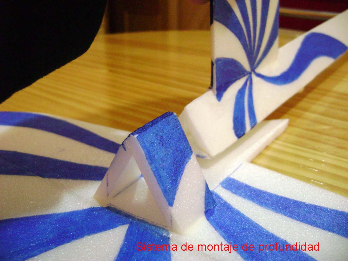

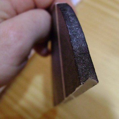

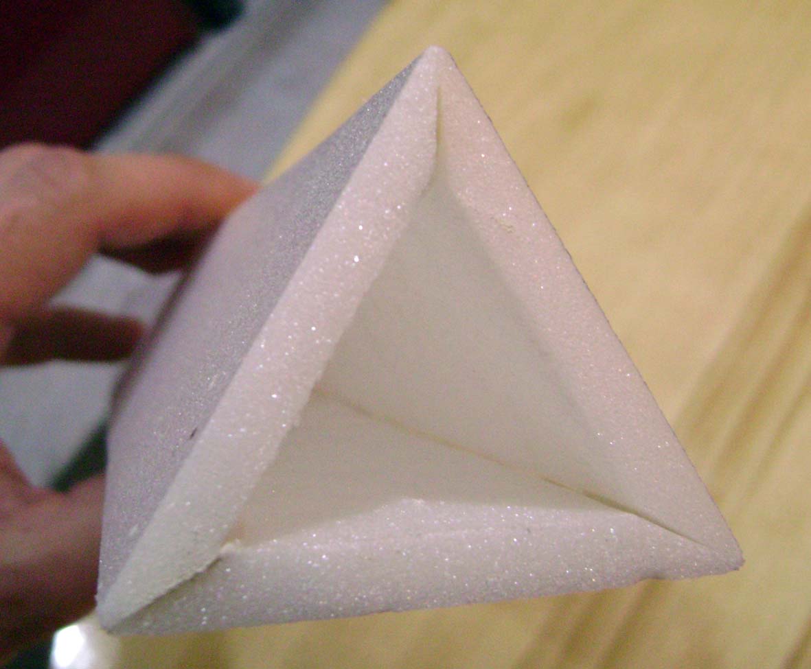

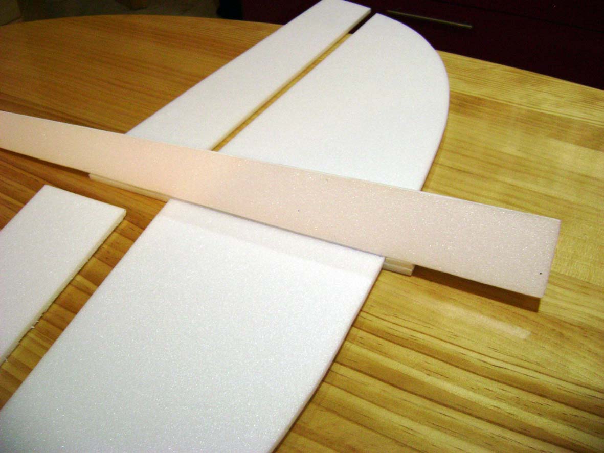

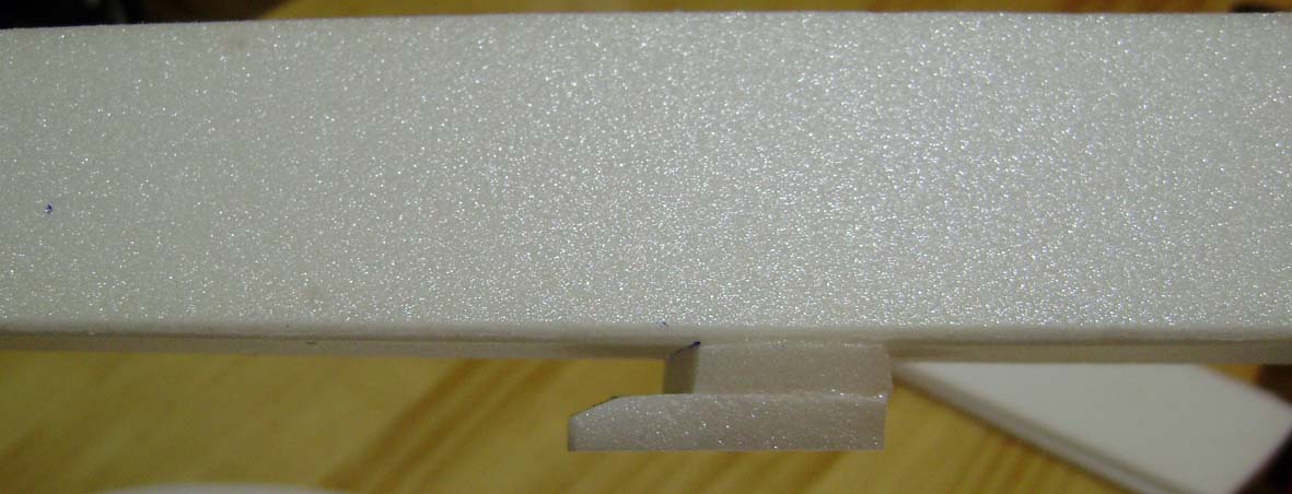

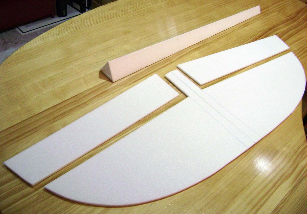

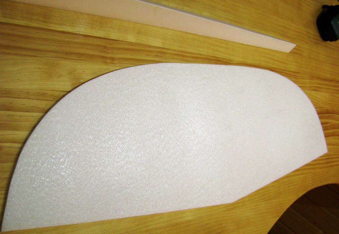

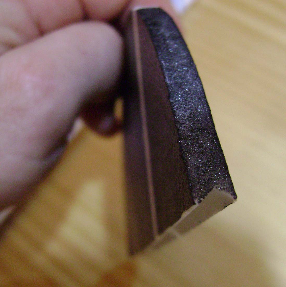

Con la intencion de poder transportar un corchito en poco espacio, voy a intentar hacer uno desmontable.
La intencion es simplificar al maximo el proceso de montado y desmontado (si es posible sin tornillos)
Por supuesto tiene que tener un minimo de resistencia, y para ello he pensado en un fuselaje con forma de prisma, formando un triangulo de 5'5cm en la parte delantera, y 3cm en la parte trasera.
Voy a comenzar por el fuselaje, el ala, y el sistema de unir estas 2 piezas.
Pongo unas fotos, se admiten sujerencias.

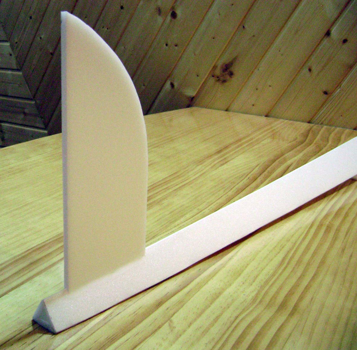

Por Montacarlos
#1005459

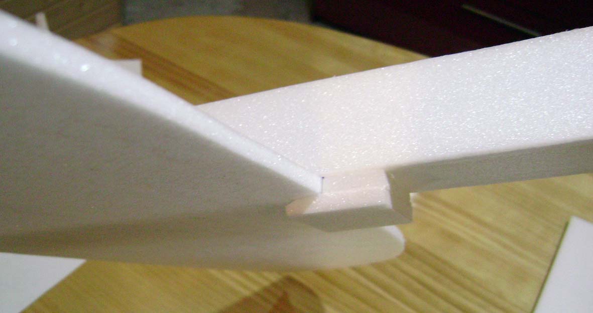

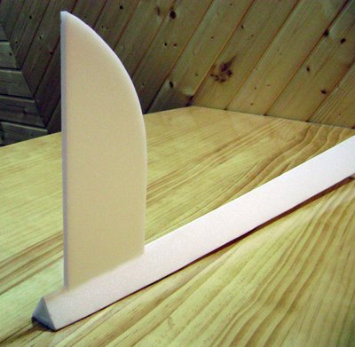

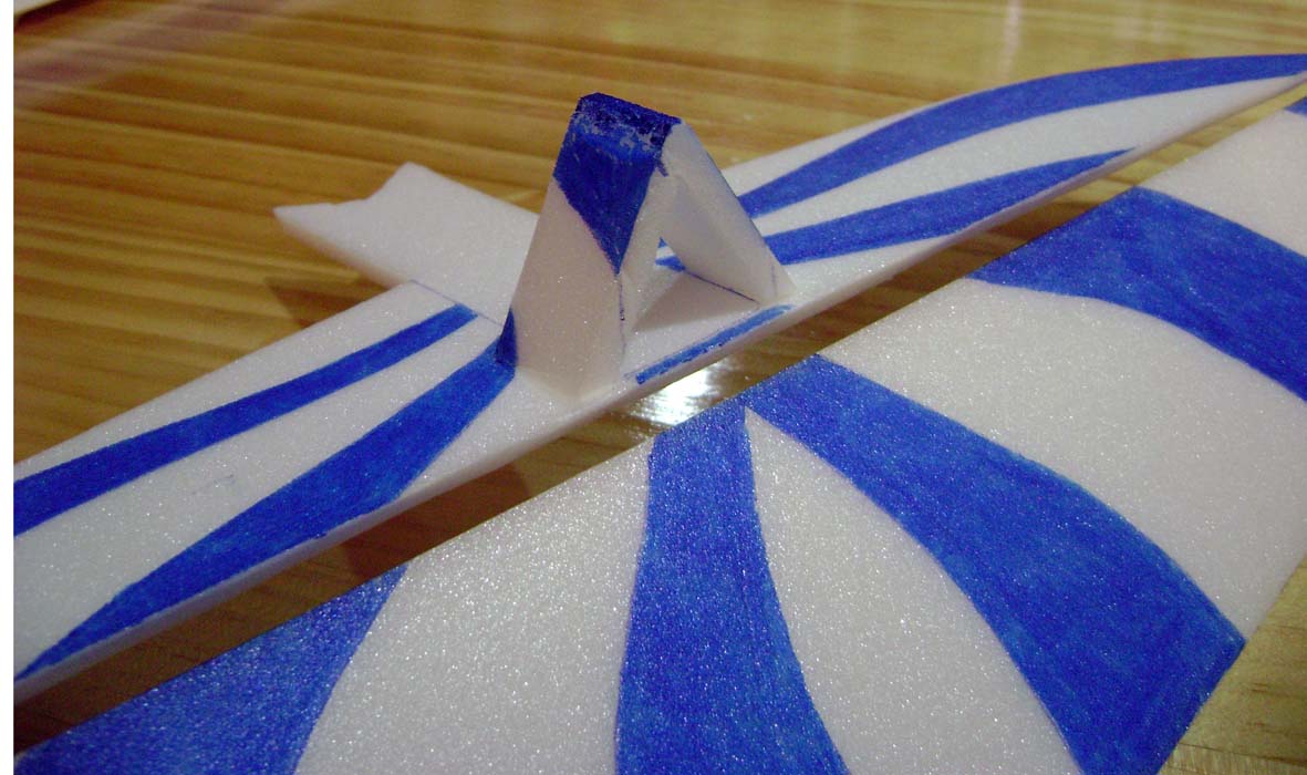

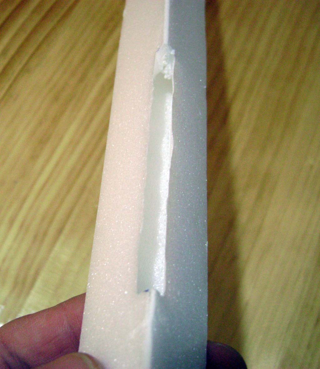

Otra pieza puesta,
para el timon de cola le he realizado un cajeado en el vertice superior, para que pueda ir pegado en el vertice superior y en la base del fuselaje

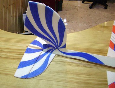

Por Montacarlos
#1006330

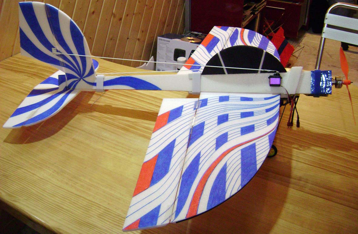

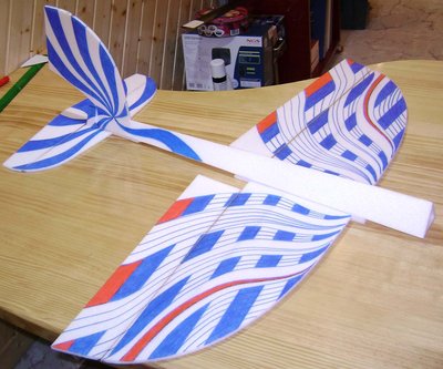

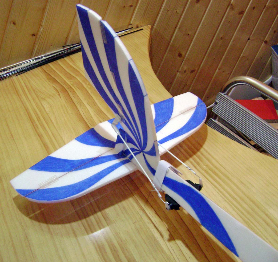

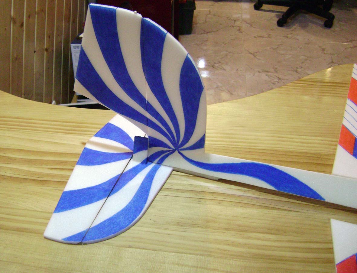

No he podido esperar a terminarlo, y lo ya estoy decorando
He puesto una varilla de carbono de 3mm de refuerzo en el ala
Y la cola ya va tomando forma
Os pongo unas fotos

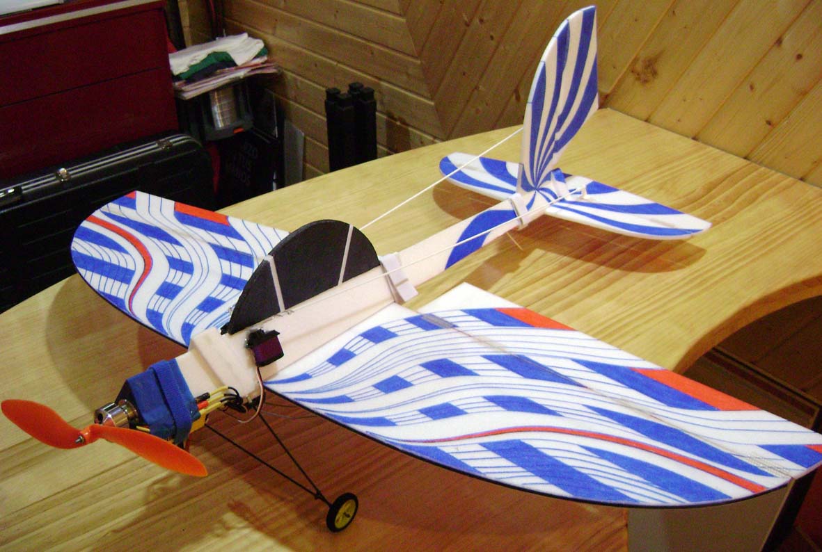

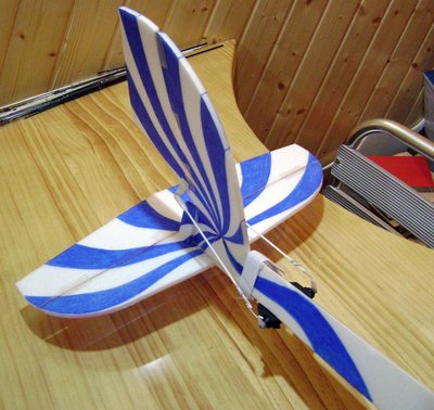

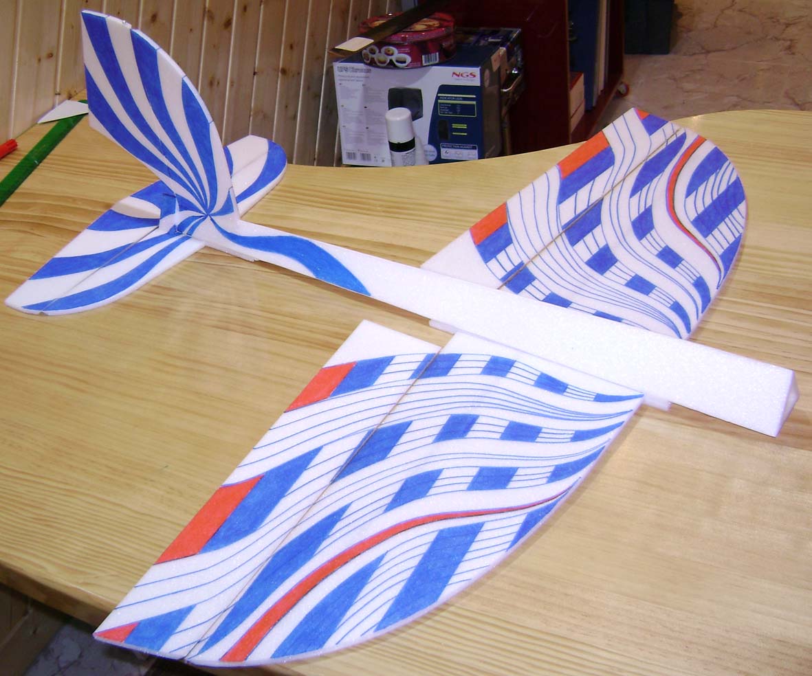

El fabricante nos ha mandado los datos tecnicos del avion:
-- Helice 10x4'7
-- Motor Yellow Acro Eco 1100Kv, 9A (42gms)
-- Variador Yellow 18A
-- Bateria 3S 610mAh
-- 3 Servos de 9grs
-- Peso total 310 grs
-- Envergadura 88cm
-- Longitud 86cm
Y como no las fotos de los ultimos retoques, y terminado

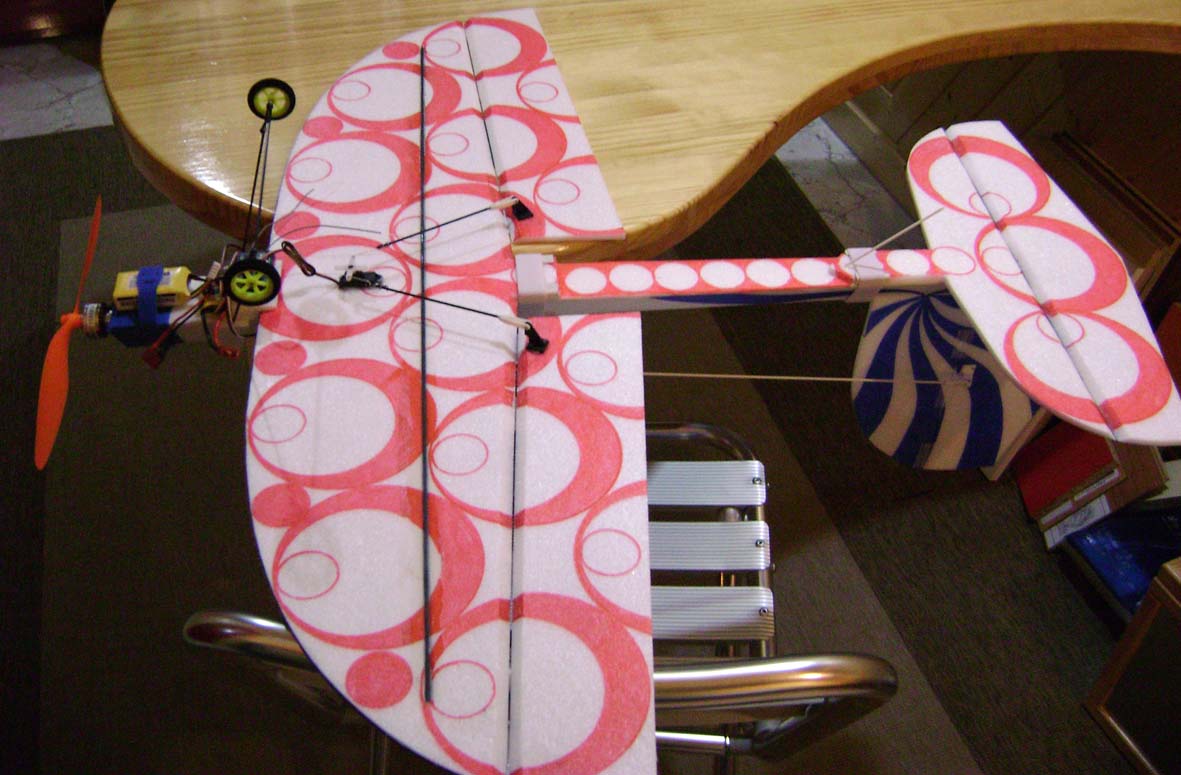

Por Montacarlos
#1008825
El fabricante ha detectado un pequeño defecto en el modelo, el centro de gravedad se encuentra gravemente adelantado, con lo cual antes de su primer vuelo lo modificamos desplazando dos servos unos 50cm aproximadamente. (como podeis ver en la foto)
Y VUELA, facil y rapido de montar Y VUELA, espero poder poner pronto el video.
