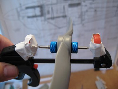

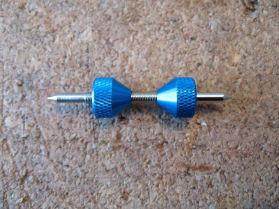

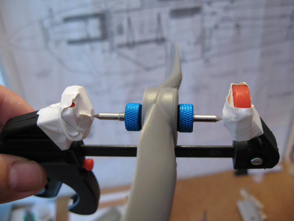

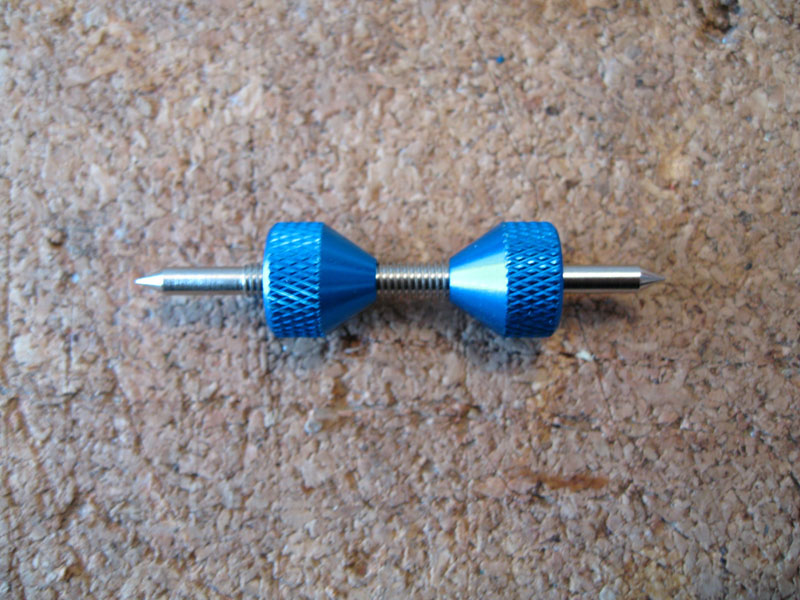

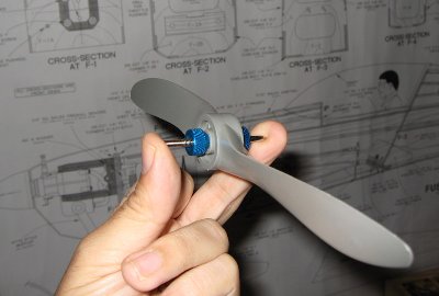

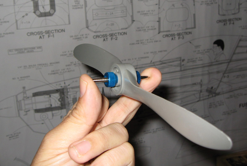

#643164
Hola
Yo me compre éste en Tower Hobbies por menos de 3 euros al cambio y funciona muy bién. Ocupa muy poco espacio y es muy simple. Se llama "fingertip prop balancer".
Como tiene las puntas del eje afiladas tiene poco rozamiento. También es fácil con un par de imanes y una mordaza improvisar un soporte.

Y como te aseguras con ese equilibrador que estás poniendolo a plomo y a nivel con el suelo?
Yo tengo un equilibrador de ruedas, normal y corriente. Si lo tienes bien engrasadito no ofrece casi ninguna resistencia. Me costó 12€
Por Fekem
#643201
_ShoGo_ escribió:Y como te aseguras con ese equilibrador que estás poniendolo a plomo y a nivel con el suelo?
Lo que interesa del equilibrador es como bien dice el equilibro lateral , y para mirar eso da igual como este de nivel el equilibrador no?Vamos esa duda tuve yo , porque tenemos un equilibrador de ruedas y otro como este ultimo y probe equilibrando una helice con el de mano y luego la pase al de ruedas y resulto estar bien.
Cualquiera de los dos es válido , tambien lo del escariador es muy importante como dice shogo , nosotros tenemos uno manual que funciona muy bien.Es de great planes.
Saludos!

Por nivelado me refiero a que esté totalmente horizontal con el suelo la barra que sujeta la helice. Si no lo está no va a tener la misma sensiblidad. Otra cosa es que te quede bastante bien y la puedas usar pero cuanto más fuera de la horizontal esté peor te va a indicar el (des)equilibrio
