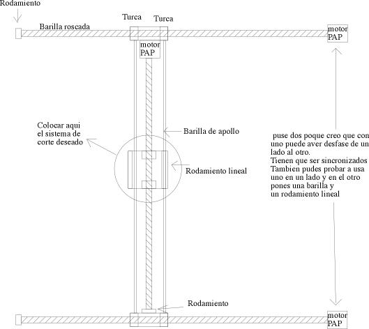

hola de nuevo

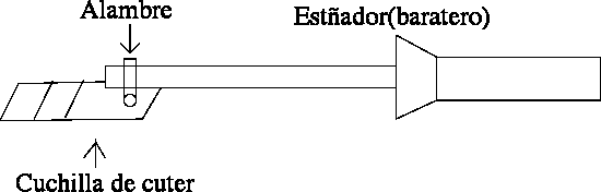

era por que me acorde de un sistema que usaba para cortar cincha de esas como las de las chanclas que es bastante facil y util os pongo un esqema de como es
y se me ocurio una cosa para lo de el ploter
lo de los liks ya lo solucione ahora lla funcionan
y el de el video ami y me funciona y lo mire desde otro ordenador y tambien funcionava
P.D. lla me direis si sirve
El estañador tiene que una rendija normalmente los de pica interna que son los mas barateros la tienen
esto yo creo que se podira controlar con el sistema del cenece.
conectaldo los motores sincronizados juntos

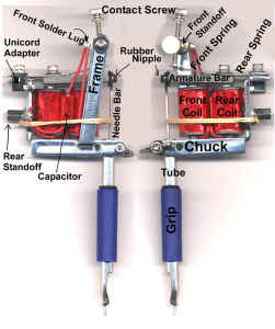

yo te diria po experiencia que lo de el motor no es una idea demasiado buena yo te recomiento algo tipo maquina de tatuar si es corte por puntos pues la aguja sube y baja de forma lineal y con lo de el motor o vien utilizas una leva y un muelle o sino te va a salir el cosrte en unos sitios acia un lado y en otros hacia el otro.
P.D. lo de la maquina de tatuar pa los profanos es basicamente un zumbador con dos bobinas que al "tirar" de una pieza desconecta las bobinas y al desconectarse vuelve la pieza a su sito. la aguja se fija a la pieza mivil. se les pone un condensador entre la masa y el positivo a mallor capazidad mas potencia pero mas despacio(suelen ser de 36V y 45uF)
:!::!::!::!: que no se te ocurra comprar una de tatuar valen ma o menos de 300€ en adelante :!::!::!::!:
