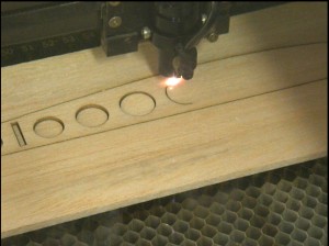

os pongo una foto para que veais el tema.

Que bueno!!!! :wink:
Si la regulación de corriente es tan importante como indicas, una idea que quizas mejoraría es usar un LM317 (p.ejemplo).
¿has probado otros materiales?
Pregunta de desconocimiento ¿podría cortar foam? :roll:
