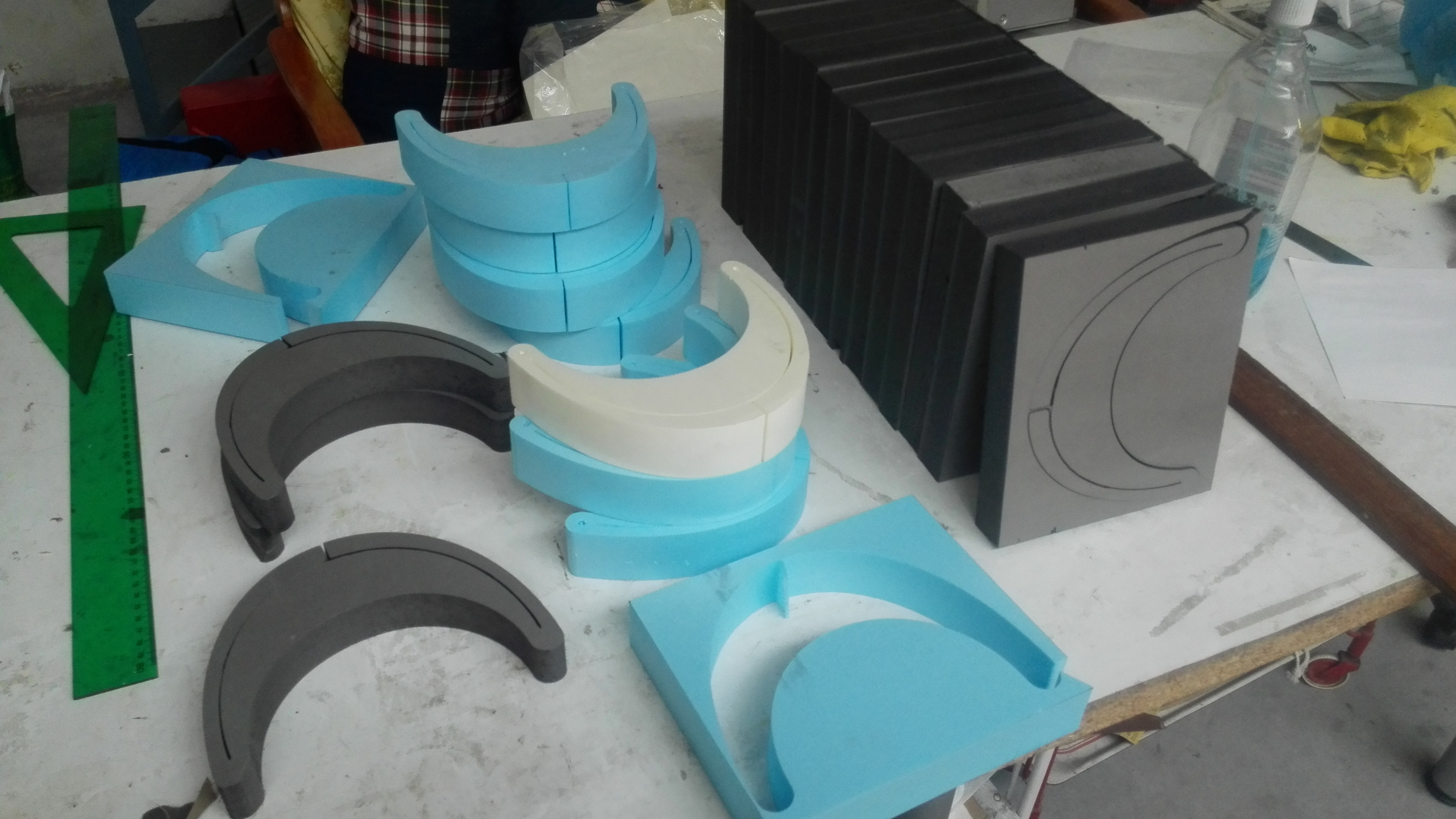

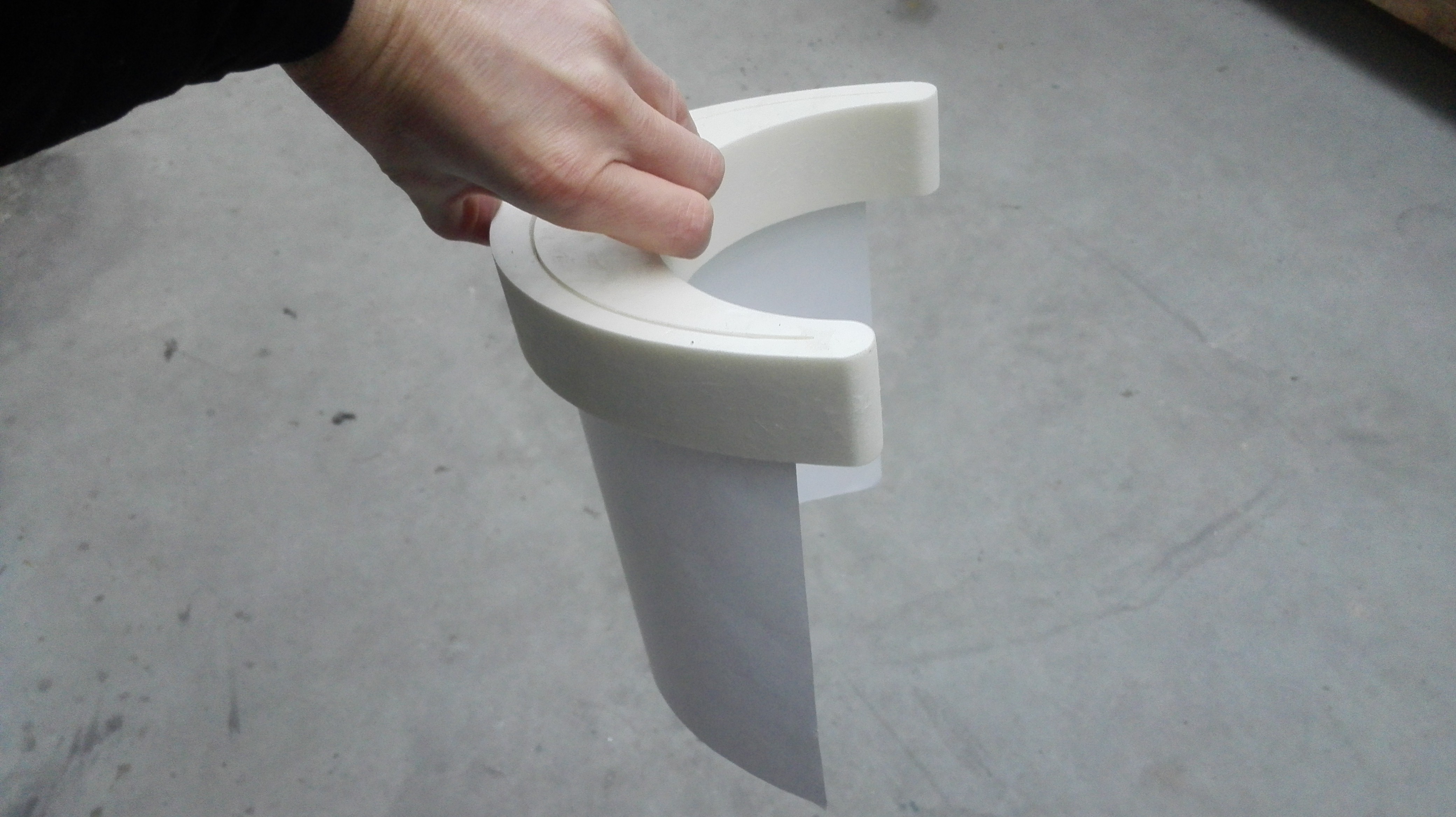

Actualmente se están utilizando impresoras 3D para fabricar monturas de protección facial. El caso es que también se pueden realizar con hilo caliente en poliestireno expandido o extrusionado. Sólo queda instalar dos gomas elásticas y una hoja de acetato de tamaño DIN A4 fijada con alfileres, por ejemplo. Se pueden reutilizar si se desinfectan con alcohol o disolución de lejía, ya que no ataca a los materiales.

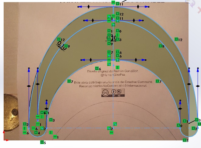

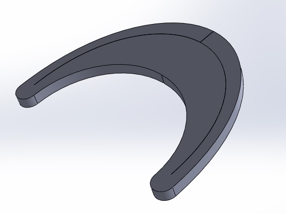

El caso es que teniendo CNC de hilo caliente podía fabricarlas. Como mi máquina trabaja con ficheros DXF y todo el corte debe ser hecho de un solo trazo por polilínea, tuve que hacerlo de nuevo en SolidWorks y exportarlo a DXF, pues los conversores de PDF a DXF dan muchos errores.

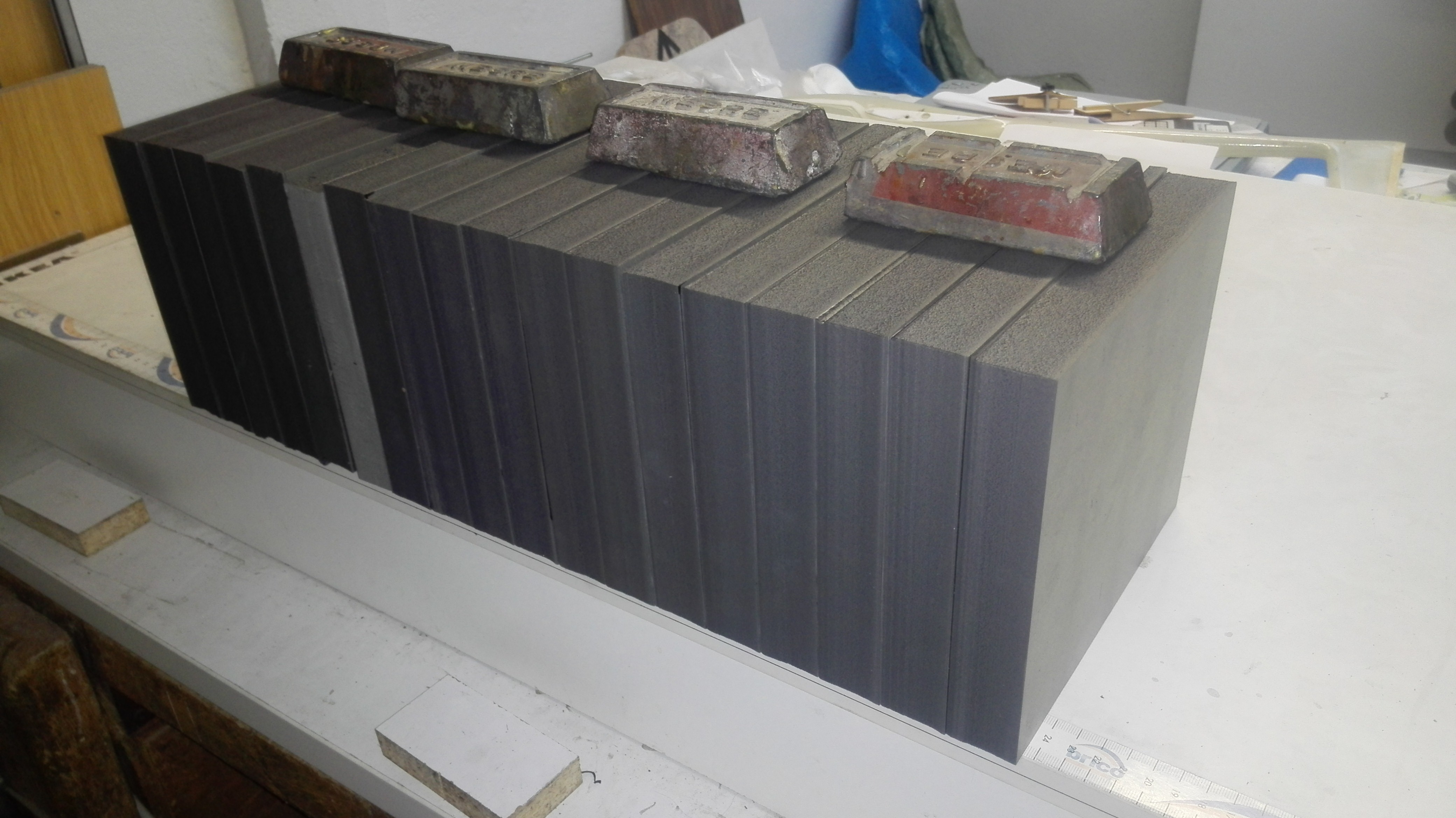

Ya corté 25 unidades que me tienen que venir a recoger.
