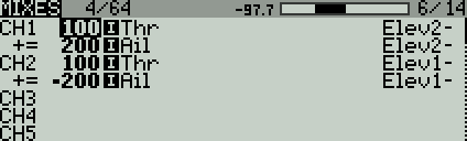

.Al canal del motor 1 lo tomas como master y el motor 2 como esclavo, relación lineal, lo que hace el uno lo hace el otro, eso para avanzar.
.-Para que gire uno y el otro no, el master sería la dirección, a la izquierda sería esclavo el motor izquierdo , con offset a la mitad, y la derecha el esclavo el motor izquierdo con offset en la mitad.
.-Lo de marcha atrás supongo que será con cambio de marchas, sería muy complicado cambiarle los bornes a uno de los cables del motor.

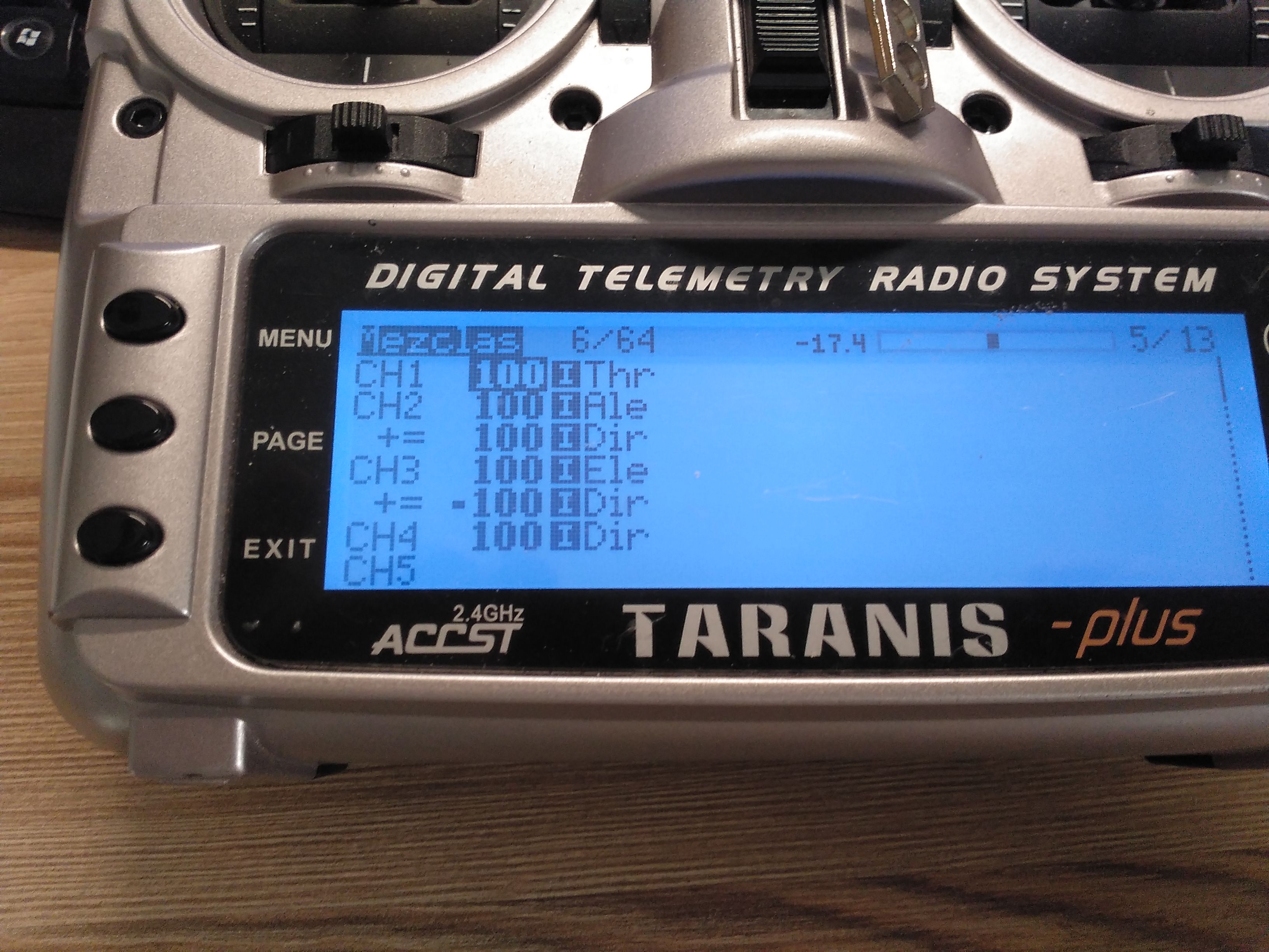

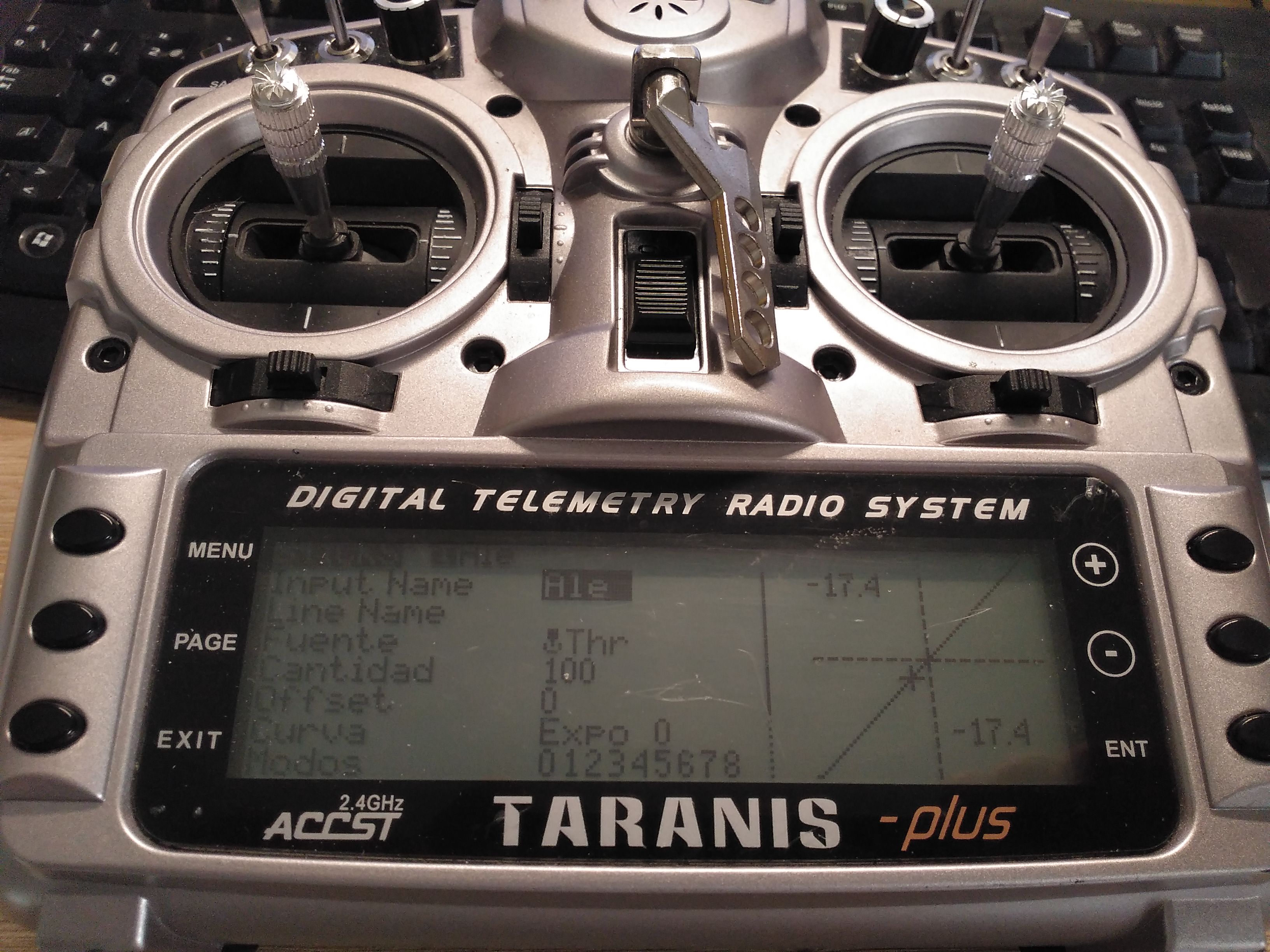

.Lo he intentado como te comenté y no sale, con la Taranis es un lio, así que lo que he hecho es:
Para avanzar y parar los dos motores:

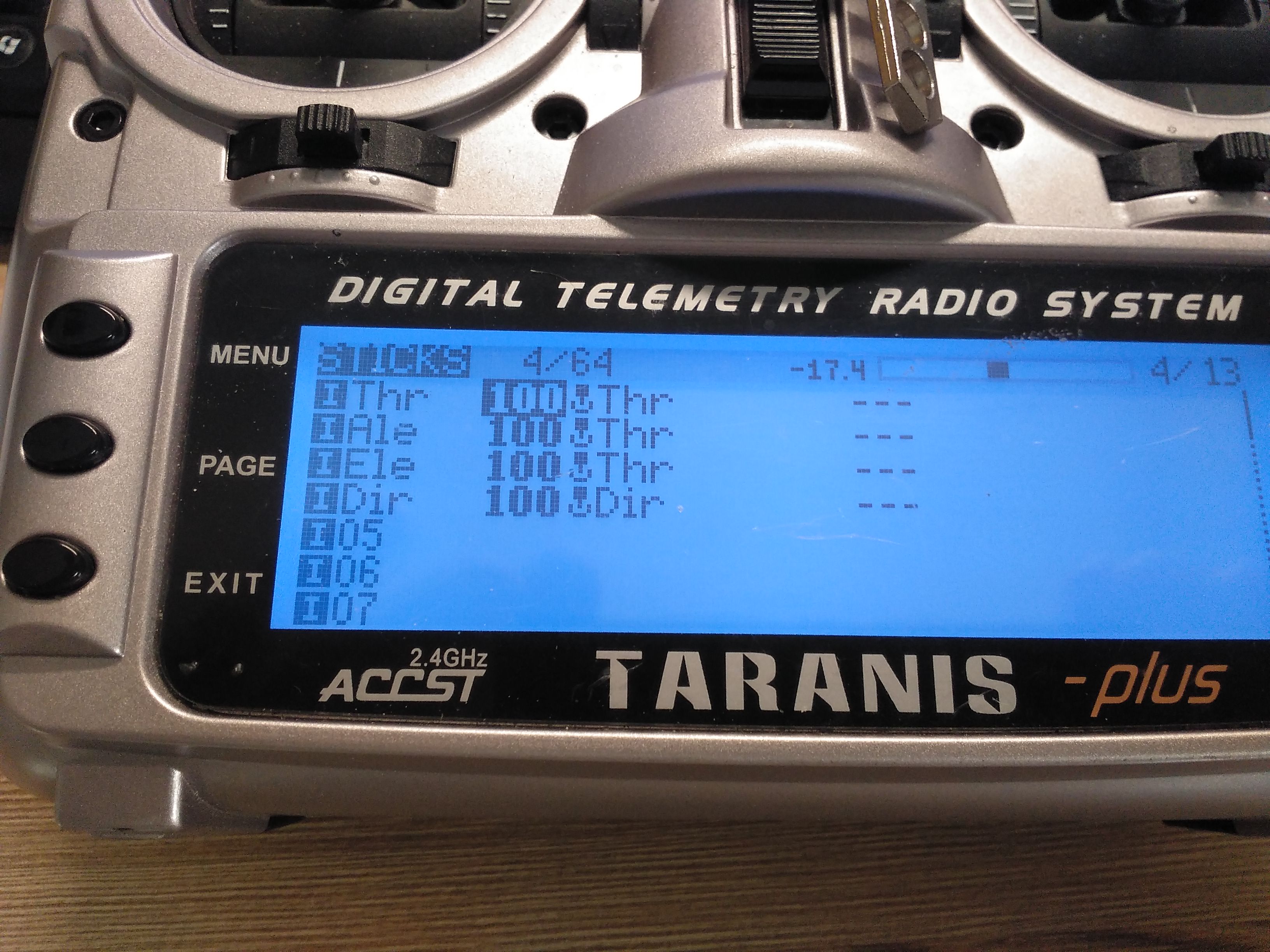

.-Crear un modelo de avion normal desde la plantilla

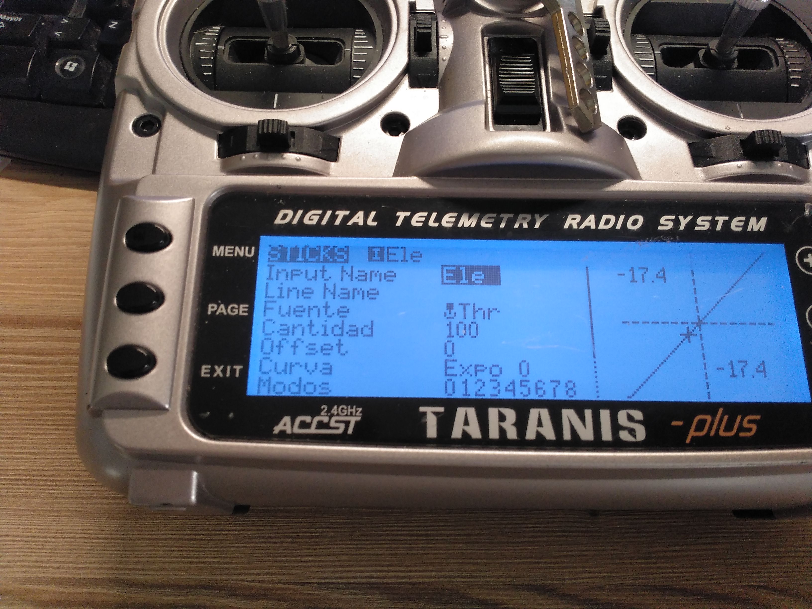

.-En Sticks cambiar el alerón la fuente por Thr (motor), el elevador también le cambio la fuente por Thr así en el canal 2 y tres hacen lo que dice el motor.

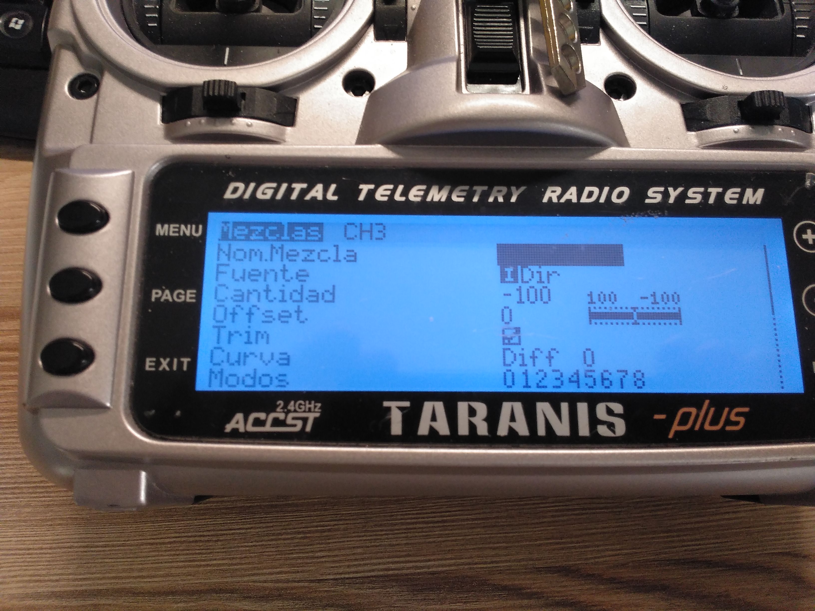

Para que gire a un lado y otro:

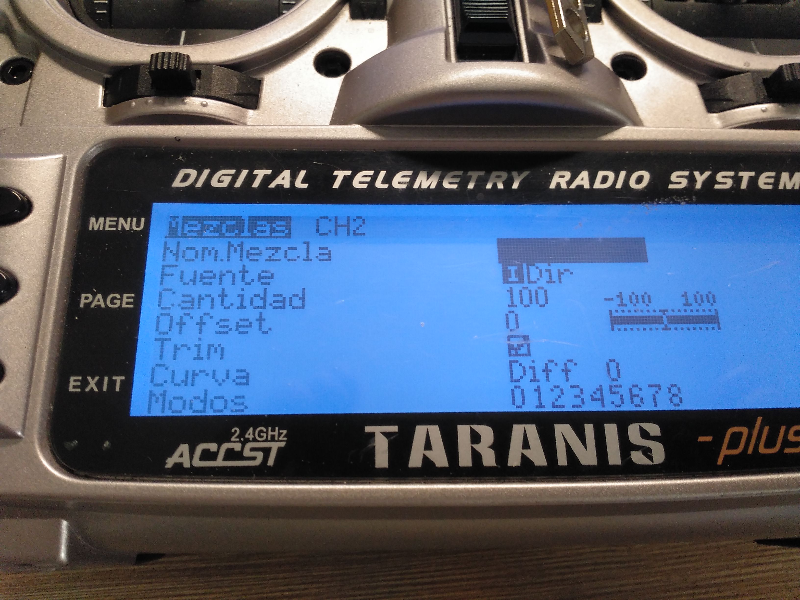

.-En la pantalla de mezclas en el canal 2 (Ale)se le dá a insertar despues y la fuente se pone dirección

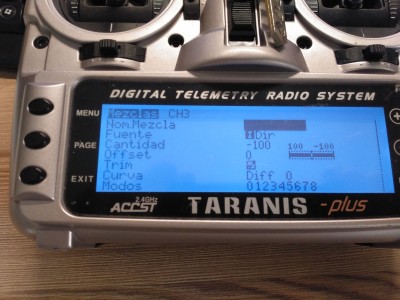

y el canal 3 que sería Elevador se le dá a instertar despues y la fuente se pone dirección pero en -100
Prueba a ver como sale

Primero gracias a los dos Charlie55 C.Aguado y Juan por vuestro tiempo.
Charlie55 C.Aguado he configurado como me has dicho y funciona "bien" he conectado los motores en los canales 2 y 3. El problema es que los motores con el stick de la izquierda se me queda accelerado si no dejo el stick justo justo en la mitad y por eso me gustaria hacer todo el manejo del stick de la derecha que es el que tiene muelle que retorna solo al punto medio se podria cambiar?
Ahora mismo tengo asi
juan- escribió: ↑
Vie, 07 Ago 2020 23:39
Probad esto:
Si quieres que el motor se controle con la derecha se cambia Thr por Ele
Juan no se si te refieres a lo que acabo de explicar? Si es eso donde hay que cambiar el Thr por Ele? en mezclas?
Muchas gracias por vuestra ayuda.
