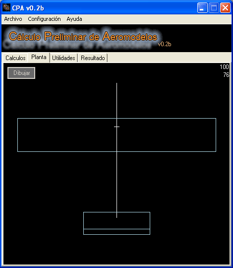

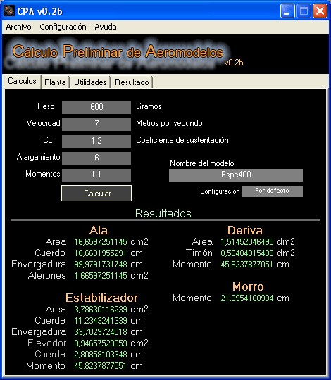

Saludos compañeros constructores :)
Hace tiempo que ando buscando un software para el cálculo preliminar de aviones que me guste, y como que no he dado con ninguno que me gustara plenamente decididí hacerlo yo.
Antes de continuar quisiera decir que me ha costado un poco decidir en que foro publicaba este mensaje. Se que en principio debería haberlo publicado en el foro de software y simuladores, pero como este soft es una herramienta para los "proyectos en construcción" y en sí mismo es un proyecto en construcción decidí publicarlo aquí. Igualmente si los administradores deciden que este no es su lugar no tendré inconveniente en que se cambie de sitio.
Por ahora el programa en su versión 0.2b realiza las siguientes operaciones:
  • - Cálculo de las superficies del modelo a partir del peso, velocidad, coeficiente de sustentación (Cl), alargamiento y momentos.
    - Dibujo básico de la planta del modelo.
    - Permite configurar los parametros de cálculo y guardarlos.
    - Permite guardar los modelos calculados y su configuración.
  • Utilidades:
    - Cálculo del número reynolds a partir de la velocidad y la cuerda alar.
    - Cálculo de la velocidad de sustentación a partir del peso, area y Cl.
    - Cálculo de la sustentación a partir del area, velocidad y Cl.
    - Conversor de metros/segundo a Km/h y viceversa.
Para futuras versiones:
  • - Exportar el dibujo de planta a .BMP, .DXF y otros formatos.
    - Exportar los resultados a .html, .doc y .xml.
    - Calcular y dibujar plantas alares trapezoidales y elípticas.
    - Cálculos de estabilidad.
Aqui les adjunto el programa comprimido en un zip. Para poder ejecutar el programa es necesario tener el sistema opartivo actualizado con Microsoft .NET Framework. Para comprobarlo solamente hay que ir al panel de control->Agregar o quitar programas y buscarlo en la lista, en caso de no tener Microsoft .NET Framework instalado se puede bajar del sitio web de microsoft: http://www.microsoft.com/downloads/deta ... 4d1e7cf3a3, válido para Windows 2000, Windows 98, Windows ME, Windows NT, Windows Server 2003 y Windows XP.
Uy, ya me olvidaba. El programa es freeware y el proyecto está abierto a colaboraciones, ya sea en forma de betatesters como de asesoramiento técnico y científico. Quien esté interesado puede dejarme aqui un mensaje privado o enviarme un email en la dirección que aparece en la ventana "Acerca de..." del programa.
Nada más, espero con ansia vuestros comentarios :wink:
Pantallazo 1

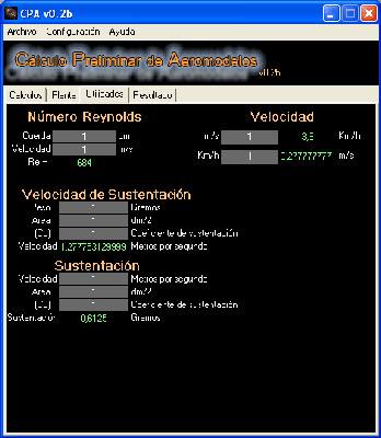

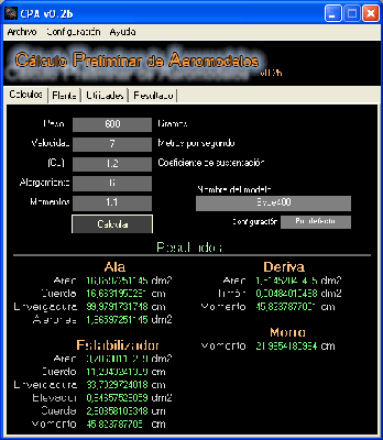

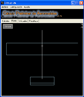

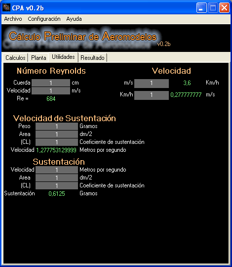

Un par de pantallazos más (Es que ya tenia hechas las fotos :D )
Ventana de configuración
Pantallazo 3
Pantallazo 2
