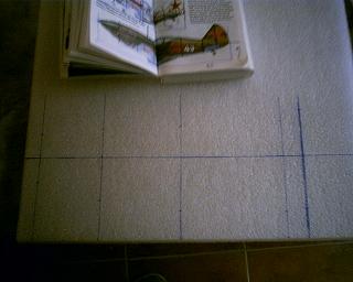

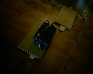

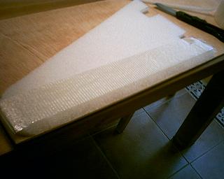

pasamos la escala a cuadricula sobre el EPP
El modelo en cuestion
"EL LIBRO GORDO DE PETETE"
Por sciroccator

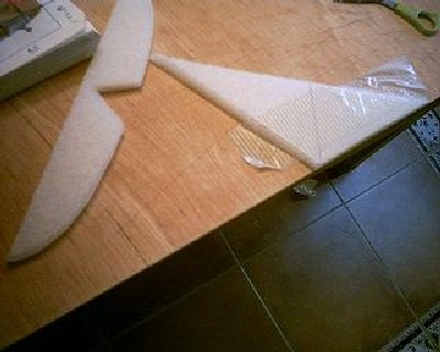

#73453

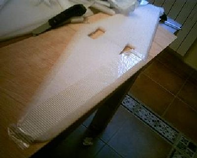

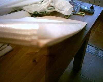

mas

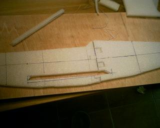

torneado a mano de las alas
las alas
piezas ya cortadas
Por sciroccator

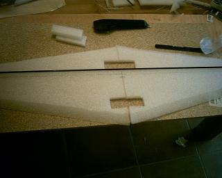

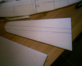

#73454
mas.
Por sciroccator
#73456
y mas....

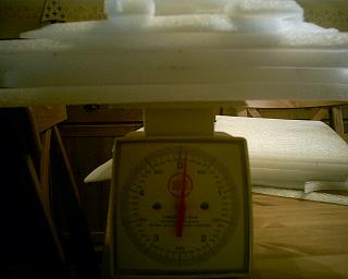

todas las piezas ya cortadas solo pesan
100 gr
pegado y hueco del ala
Por sciroccator
#73458

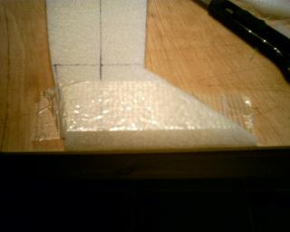

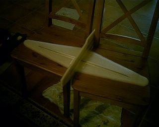

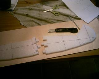

ale otras pocas
pizas ya pegadas y aseguradas con cinta
de fibra.
bocata de ala y fuselaje ,para evitar
malas incidencias....
pegado de las semi alas y varilla de fibra
Por sciroccator

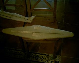

#73460

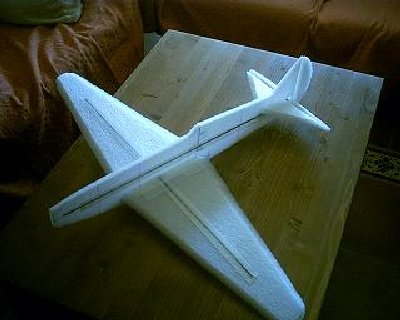

Estas son las últimas , haber que os parece ......
si creeis que hay que variar algo decirlo que aun estamos a tiempo..
y mi amigo Mikoyan nos saluda ......
ya esta a falta de la electronica.....
union de ala y fuse....

tiene buena pinta,con ese peso pa algun lao tendra que volar :lol: por cierto la pregunta del millon ¿el EPPdonde lo has encontrado?,se me olvidaba ¿no lleva alerones,va a ir solo a timon?

Ayer fuy a probarlo y la prueba duro poco salio de la mano un poco justo
yo esperaba un poco mas de potencia , quizas la pila no cargo
bien , pero bueno el caso es que segun subia iba haciendo toneles a la derecha sin parar intente hacerme con el pero era ingobernable , mucho me temo que el empenaje de cola y la deriba estan muy blanditas y vuela por donde le parece voy ha tener que rediseñarlo para que aguante .
Lo de los alerones , nunca he volado con alerones y primero que saber
si el trasto vuela antes de ponerlos.....
