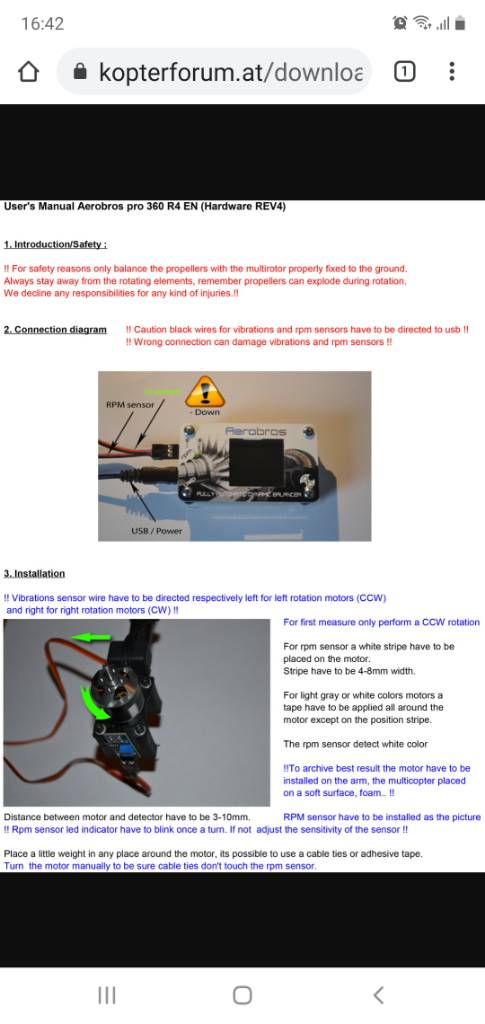

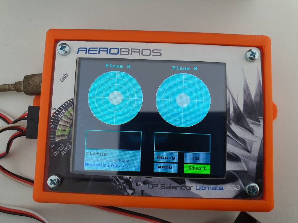

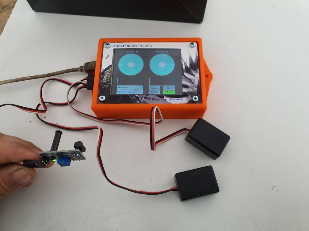

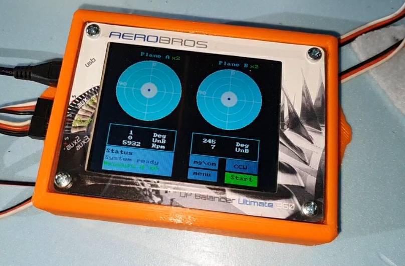

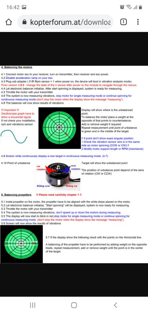

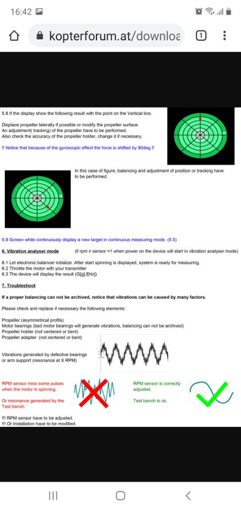

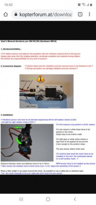

Yo uso un equilibrador diseñado por un grupo grande de franceses como una comunidad. Primero hicieron uno de 1 solo eje (a). Para multirrotores (drones). Donde los motores giran a bastante mecha y querian equilibrarlo.
Luego sacaron la version para turbinas. Media tanto el (a) . Como el (b).
Es una pantallita tipo tactil. Lleva 2 acelerometros y un cuenta rpm.. infrarrojo pero aconsejan montar uno laser. (Yo la compre cuando la sacaron me costo unos 650 eur)
Pero en poco tiempo su precio despego y ahora esta bastante mas caro. El cacharro funciona de lujo.
Te dice la precision del desequilibrio. Y en que punto del disco. Respecto al punto de lectura de las rpm. Si marcas una ralla. Respecto a esa ralla sera el 0 de los 360 grados. Lo que marque en la pantalla es clavado al disco.
E visto 200 equilibradores que te volverias loco buscando los puntos .

Veamos, cuando dices que "te dice la precisión del desequilibrio", exactamente que es lo que "dice"?...
.- Grado de equilibrado alcanzado? Q 2.5 , Q 1, Q 0,4 ?
.-Peso final que quedado en un punto determinado?
Es que puedo imaginar varias cosas ...ya sabes.

Te dice en que grado exacto .... y cuanto peso. Y a que distancia del centro. Y si lo e puteado cambiando peso a muchos grados y lo detecta sin pestañear. Grado exacto y punto .

El dato del peso en este caso Manolo no te sirve de nada, el material que vas a sacar muchas veces es inferior a un gramo,( de todas formas es interesante tu aportación ).

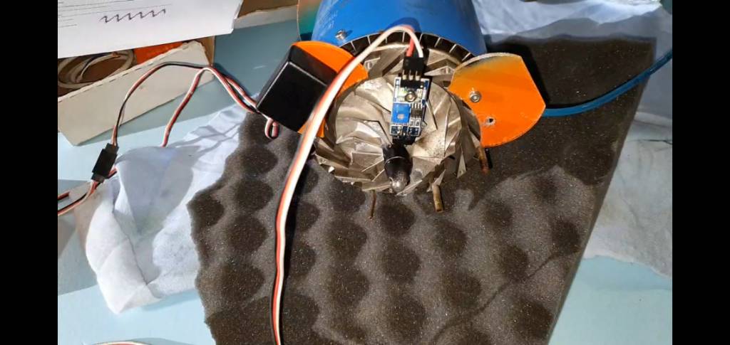

Pero esque la medida que dice no es a partir de un gramo. La unidad es asta de medir una particula de polvo. Eso era de logica aplastante que no es a partir de 1 gramo. Con un gramo la turbina sale volando eso lo sabe asta un bebe por logica. La tuerca esta pintada y se quita con disolvente. Sencillamente es para evitar reflejos del sensor. Pero que sepas que tengo otro laser . Pero me falta adaptarlo.

Un sensor laser funciona algo mejor que uno IR yo los tengo probados y me gustan mas, en su dia hice un conformador de señal con buenos resultados.
Mi equilibradora de marca de las wuenas :D ya trae un sensor de estos, pero es muy muy caprichoso , solo funciona con unas tiras adhesivas reflectantes que trae (lo descarte por el peso de este).
Lo de la pintura no creo que sea una buena idea, tambien pesa, supongo que será algo temporal para trastear y ver que tal marca la posición.
