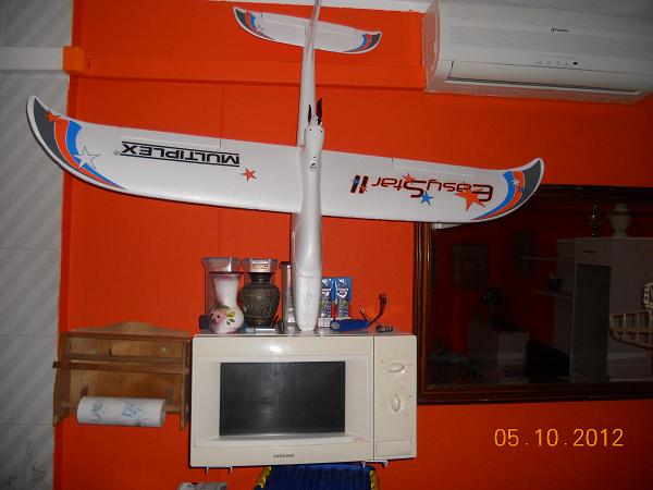

Coñeeeeeeeeeeee. Pues anda que tu no tienes peligro ni naaaa, avión con microondas y batería lipo, solo tienes que darle al temporizador y a ver que sucede. :shock: :shock: :shock:
Andrea is different, todo el mundo coloca un jarrón, ella coloca un EasyStar. :mrgreen: :mrgreen: :mrgreen:
#1170080
aunque los microondas no emiten nada peligroso fuera de su carcasa, no te preocupes, que no dejo la LiPo ahi encima... simplemente, ahi se quedo anoche jejeje. El EZ*2, pues ese es su sitio... porque? pues porque no hay otro. Si vieras en las estantes encima de la tele, pues tengo un jarroncito con flores que me regalo una amiga, un par de hadas (que me encantan las hadas!!), la gata, y dos emisoras. Lo tipico de cualquier chica... casi :roll:

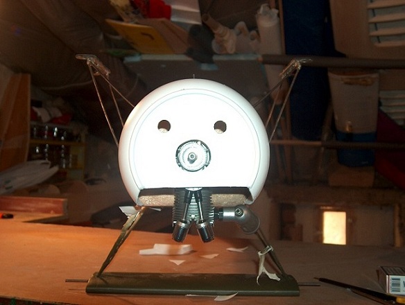

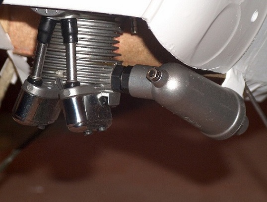

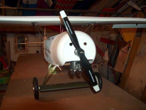

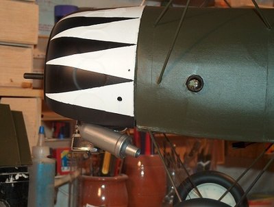

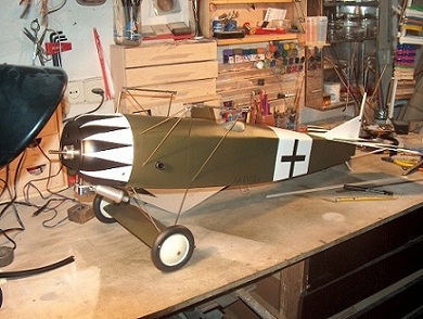

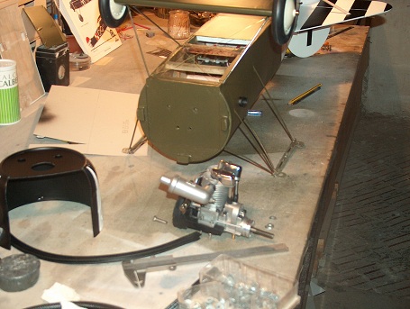

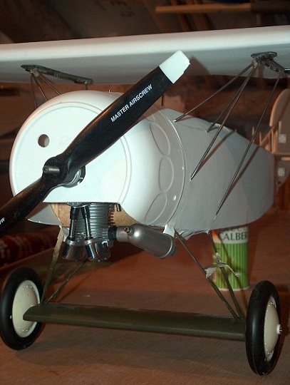

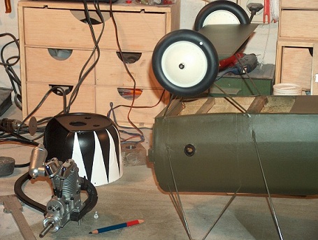

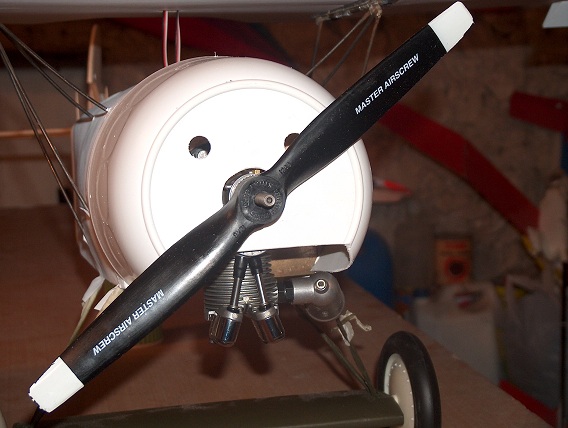

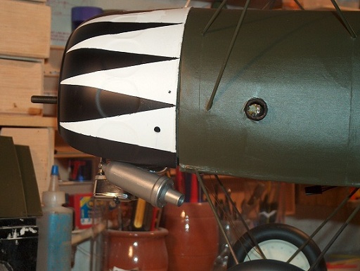

Hola a todos, 8) :D hola tito Carlos. :wink: En vista de que me a parecido interesante este post, me acorde, de que ya hace un buen tiempo, hice un pequeño FOKKER D VIII a 1/6 DE ESCALA , el cual salio de la mesa de trabajo volando, :shock: falleció, en el tercer vuelo, :oops: por causas ajenas a mi pilotaje, :cry: :evil: ( interferencias de un listillo) :twisted: :twisted: :x y volaba de lujo. y el problema fue resolver la carena de este, la cual la realice y no os riais, :lol: :lol: :lol: :idea: :idea: CON UN ORINAL DE PLASTICO, :lol: :lol: :lol: estos los ay de varias medidas, y me tire un tiempo buscando el apropiado y al fin conseguí justo el que le iba como anillo al dedo, lo tuve que adecuar y aun me dio trabajo, pero quedo que mejor imposible, y es que nunca llegue a pensar que un jodío orinal iba a dar tanto juego, y ademas que iba a salir volando, :shock: :shock: venga un saludo para todos, :wink: y que no decaiga el post.. :D

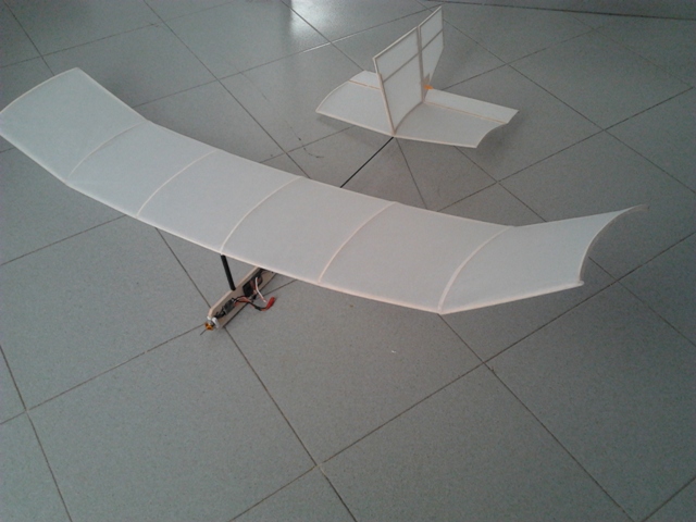

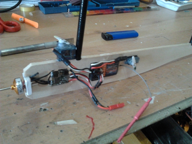

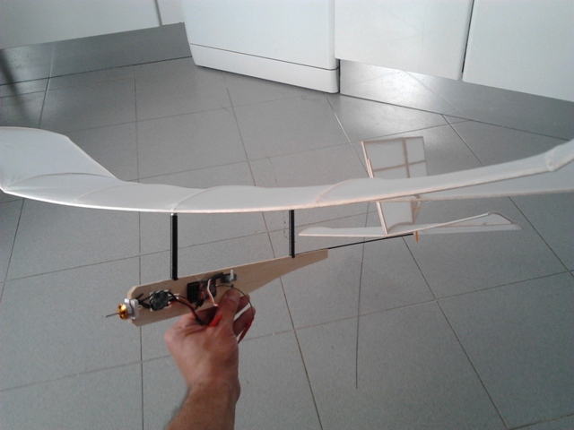

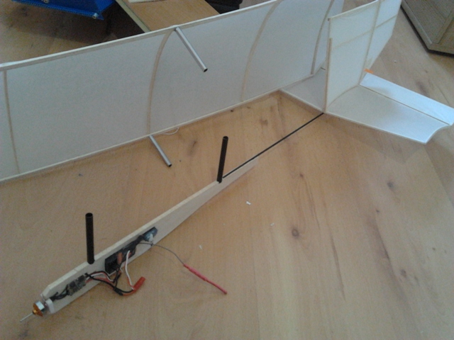

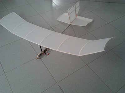

Pues nada, hoy tenia el día libre y me quedao solito en casa, así que cogiendo unas maderitas, papel japo y electrónica (la que dejamos en los cajones) por 0€ me he construido un modelo indoor basado en el P25 de vuelo libre.
EL cacharro es precticamente hecho a ojo y se me ha ido a 1,20m y de peso se ha quedado en 114g que está genial para su envergadura y con batería incluida.
Lo he lanzado por el pasillo de casa y planea muy bién y no he ido a probarlo porque la parienta se llevó el coche que si no :mrgreen:
Ahí os dejo unas fotos y un video...todo hecho en el día de hoy :wink:
http://www.youtube.com/watch?v=G_Jrh0Nc ... ature=plcp

ya te digoooooooooo y encima a quedado guapo guapo felicidasdes tio.

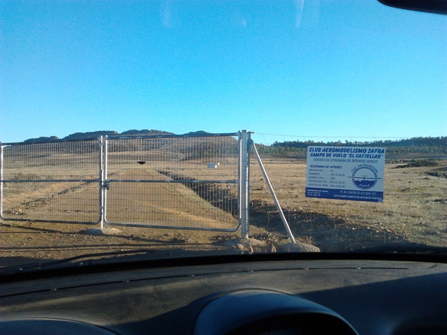

...Llegué al campo de vuelo, el del tiempo ha acertado y el viento era muy flojito.
Así que pude estrenar mi prototipo, eso si, aunque hiciera poco aire era suficiente para que se lo llevara por ahí.
Bueno, os dejo el vídeo que he grabado como he podido porque estaba solo y pilotar y grabar como que es jodi...
http://www.youtube.com/watch?v=clfSFUIG ... e=youtu.be
Aunque apunto que el primer vuelo que no lo grabé subió bastante mas alto y se controla bien, pero las leves brisas hacían de las suyas.
Para mi gusto un éxito :mrgreen:
#1171896
Carlos Urbano escribió: Para mi gusto un éxito :mrgreen:
Y para mi también. Felicidades "culo de mal asiento" :D
A ver si nos sorprendes con otro "Carlonstein" tan simpático.
Por cierto, me encanta el color marfil y las letras que le has puesto al Wyfarer.
Saludos:
PD: se me olvidava comentarte que este P-25 "remodelado" parece que pide a gritos, lo primero, un lugar con viento cero y lo segundo una reductora con una hélice más grandota. Si ahora lleva (que no lo sé) una 8 si le cascas una reductora 3:1 le puedes meter una helice 14, disminuyendo un montón el consumo, aumentando el empuje y "ralentizando" el vuelo del bicho (como el P-25 del que procede). No sé que opinas, pero si te animas con unos cochecitos de los chinos (de esos que tienen motor de fricción, de los que empujas hacia atrás y salen disparados hacia delante) te haces con unos engranajes guapos y por casi cero euros :wink:
#1172047
se ve que es un avion que iria de maravilla en indoor, ya que sube con nada de esfuerzo!! muy bueno!!

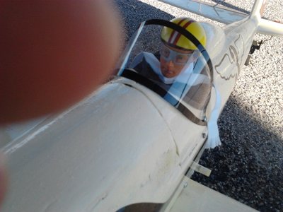

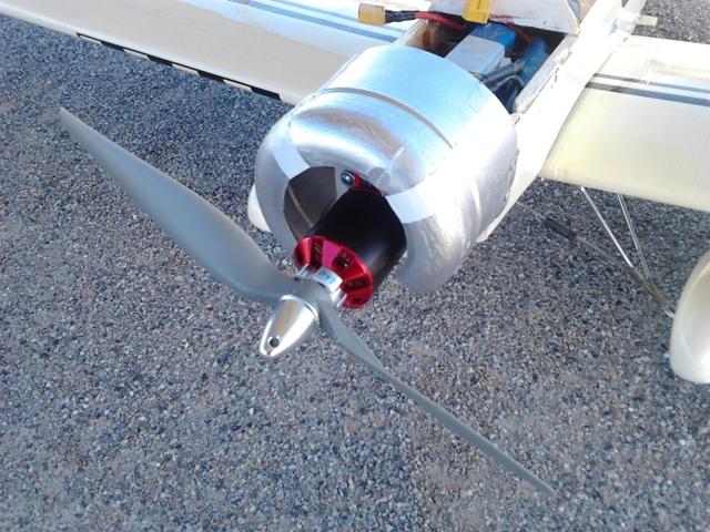

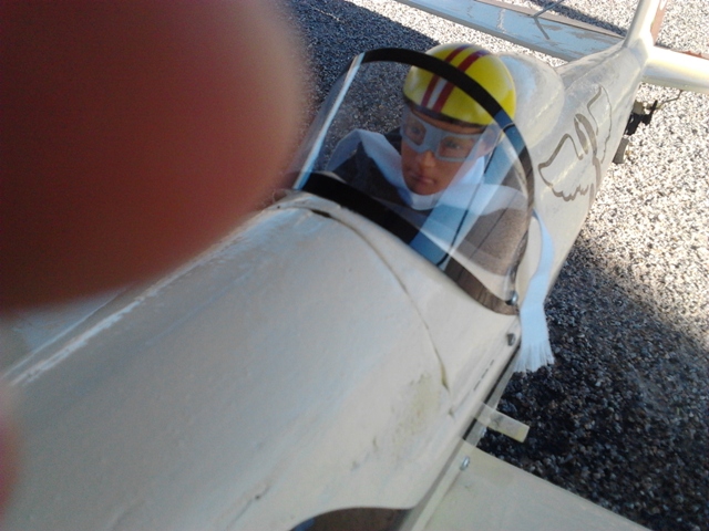

Os acordais de el...
Pues le casqué un motorcillo que tira de mas de 3kilos la incidencia adecuada y una 6s.
Acabo de llegar de probarlo y la cosa a ido mejor que bien, ni siquiera he necesitado lastrarlo, la potencia que necesita y muy estable.
Necesite casi toda la pista para aterrizarlo, pero fue todo PERFECTO :mrgreen:
Hay un video, pero como estaba solo es en plan cámara fija, así que poca cosa sale.
