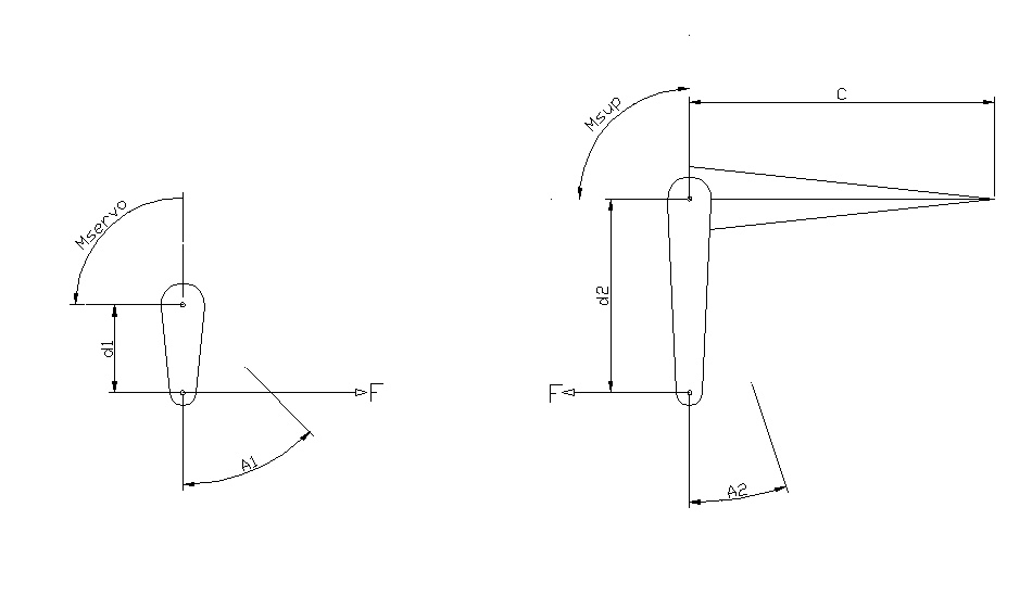

MServo=Momento del servo
Msup=Momento provocado por la superficie de mando.
C=Cuerda de la superficie de mando.
L=Longitud de la superficie de mando
Den=Densidad del aire. (1.225kg/m3, estandar)
V=Velocidad del viento en la dirección de la cuerda de la superficie de mando.
F=Fuerza resultante.
A1=Angulo de giro del servo.
A2=Ángulo de giro de la superficie de mando.
d1=Distancia del brazo del servo.
d2=Distancia del brazo de horn de mando.

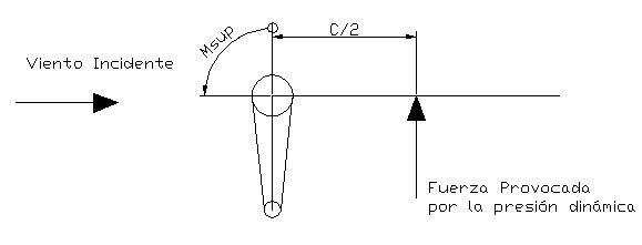

Primero tenemos que hallar la presión dinamica sobre la superficie, provocada por el viento incidente.
y asi obtenemos Msup.
Msup=F x C/2 (Fuerza x Distancia)
Aqui suponemos que la presión dinamica se distribuye por igual en toda la superficie. :-)
Cosa que no es verdad pero meterle mano por el tema aerodinamico es bastante dificil.

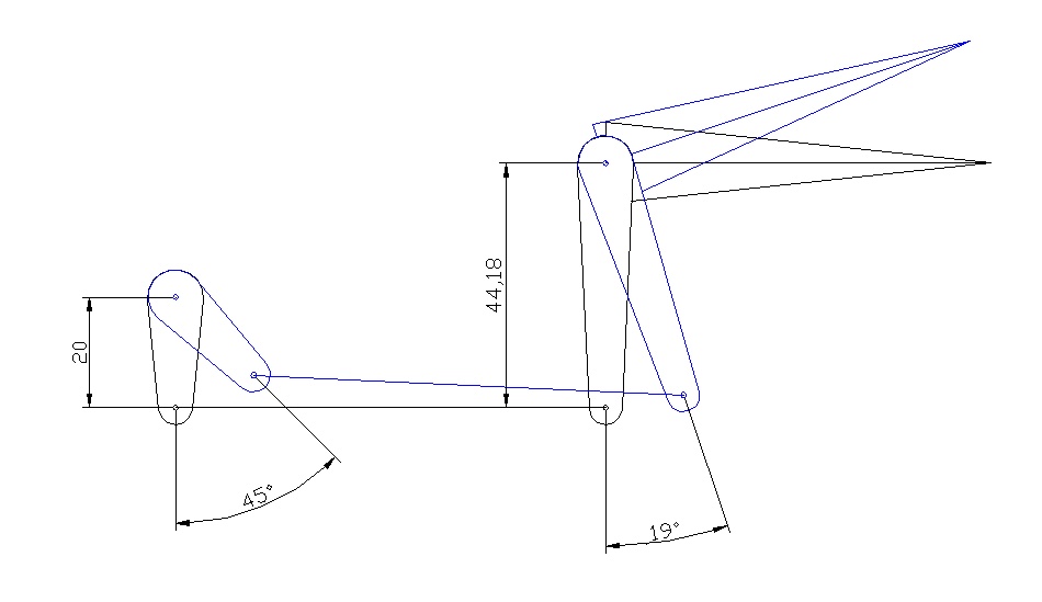

Por otro lado de la geometria del dibujo del servo junto con el de la superficie de mando, se puede ver que:
F x d1 x CosA1=MServo
F x d2 x CosA2=MSup
Despejando F:
F=MServo/(d1 x CosA1)=Msup/(d2 x CosA2):
Así:
**) MServo=Msup x (d1/d2) x (CosA1/CosA2).
Y ahora aunque no es exactamente cierto (Solo valdría para brazos iguales y colocados perpendiculares al empujador), porque la resolución exacta tiene tela:
El error se nota si ponemos en el ángulo de giro del servo 60º o 70º, ¡Para cada lado! cosa que no es ni mucho menos normal. Yo creo que mas ir mas allá de 45º por sentido no es necesario.
Así que podemos decir sin equivocarnos mucho que:
SenA1 x d1=SenA2 x d2
Asi queda:
d1/d2=SenA2/senA1
Que sustituyendo en **
Mservo=Msup*Sen(A2)/Sen(A1) x Cos(A1)/Cos(A2)=Msup x Tg(A2) x Tg(A1).
***) Mservo=Msup x Tg(A2) x Tg(A1).
