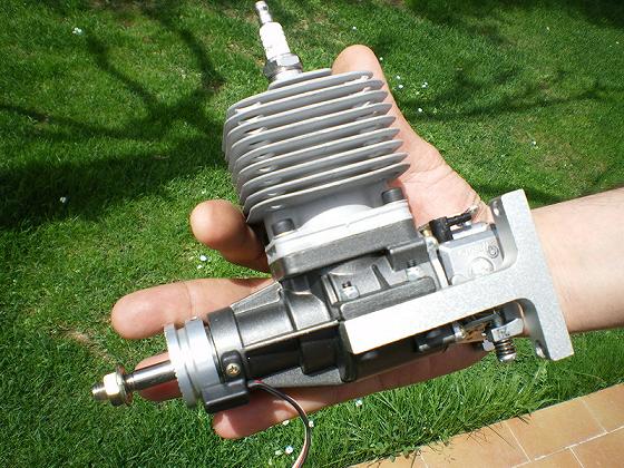

Me parece que Landrius y Jesus Nieto hablan de otro motor. :roll:
Creo que hablais del Crrc GF26i y no del Crrc GP26R. :arrow:
El GF26i si lleva el separador,porque lleva el carburador en un lado,pero el GP26R lleva el carburador en la parte de atras y ademas lleva laminas.
Os adjunto unas fotos para que veais la diferencia.. :mrgreen:
En cuanto a lo del problema,yo tambien creo que es falta de combustible.Yo desmontaria hasta el deposito,por si se ha hecho algun pegotito de aceite en el pendulo y limpiaria todos los macarrones de gasolina,por si acaso.
Este si lleva el separador.
