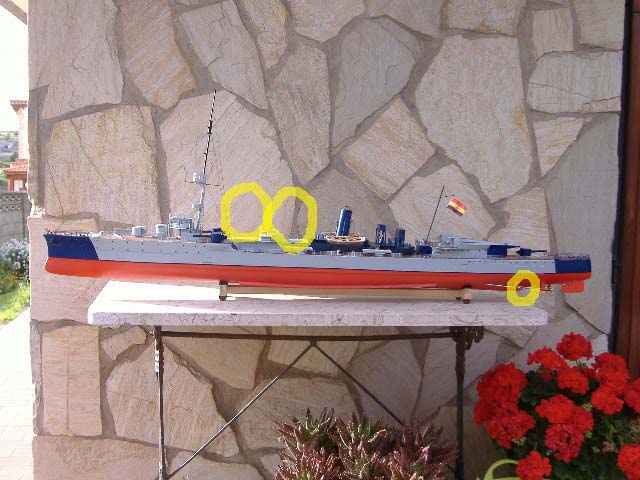

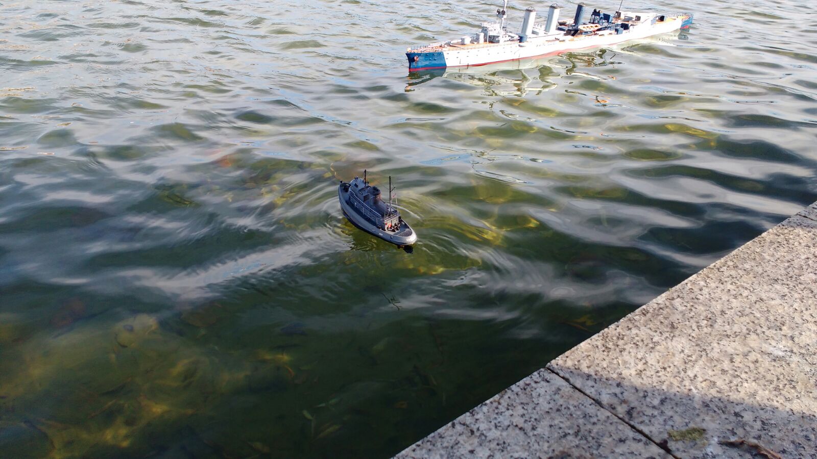

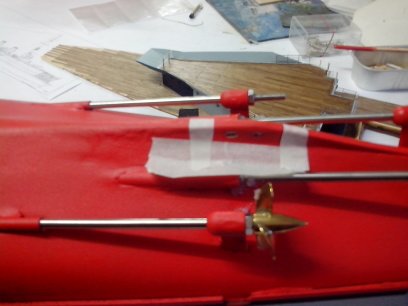

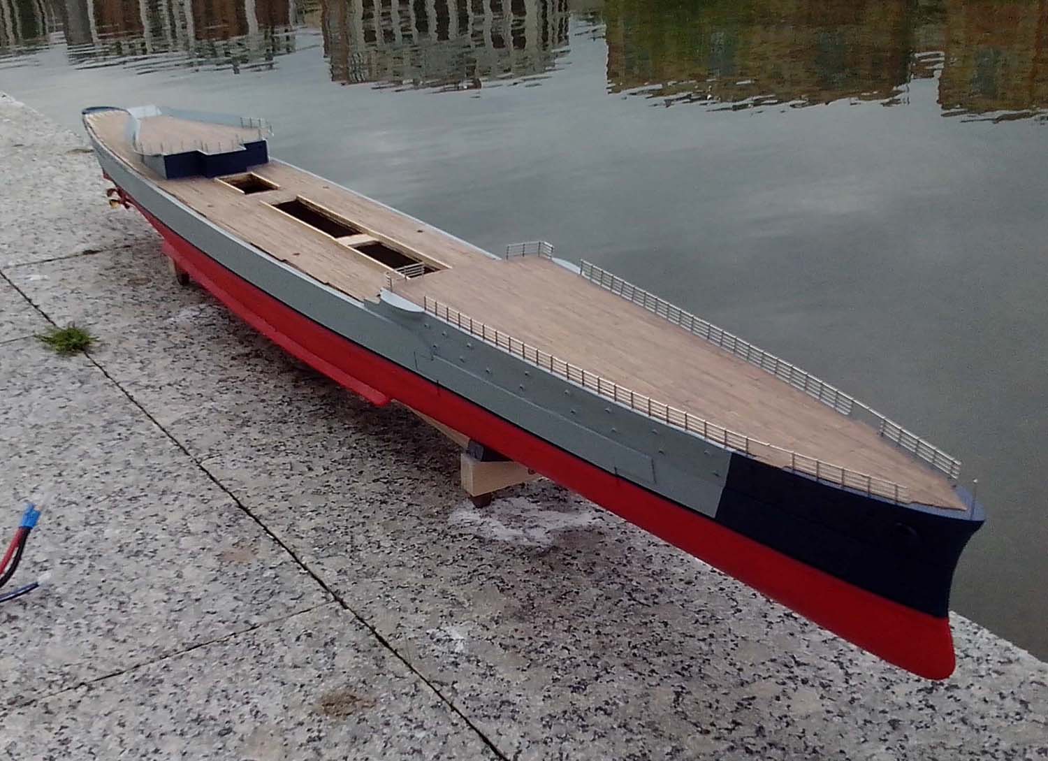

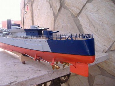

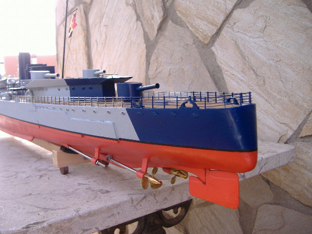

Bueno, he realizado la 1º prueba de agua y la cosa parece ir bien, tengo una pequeña via de agua pero ya está localizada junto a la quilla en la zona de popa... un poco de pasta y pintura y a seguir pintando los accesorios de cubierta.
Con solo las hélices interiores coge mucha velocidad (para la escala) pero eso es bueno solo para casos de emergencia.
Los virages los hace bastante cerrados para su forma y tamaño, hay que tener encuenta que el timon es casi el doble que el de el Crucero Canarias y el barco tiene 40cm menos (siempre según los planos del Museo Naval).
1º pueba de agua
pequeña via de agua localicada y lista para sellar
Última edición por FLA el Dom, 08 Jun 2014 8:38, editado 1 vez en total.

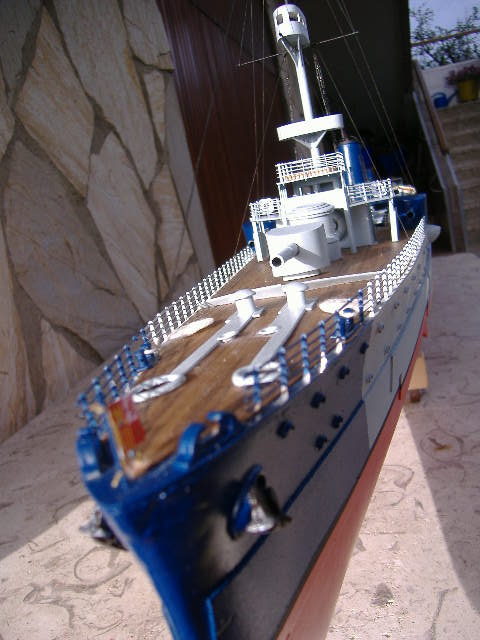

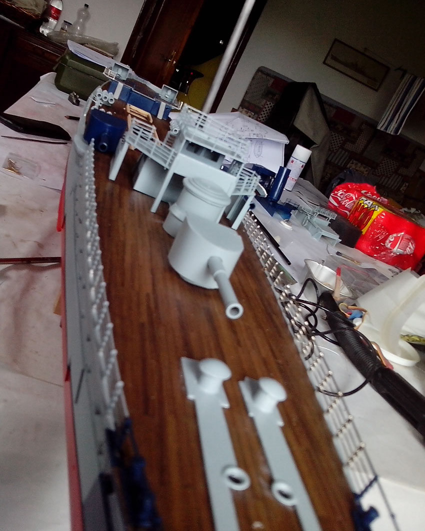

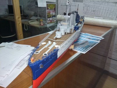

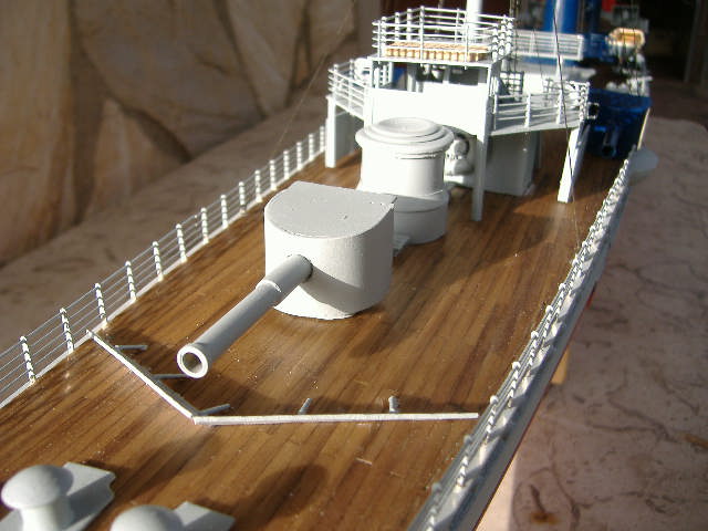

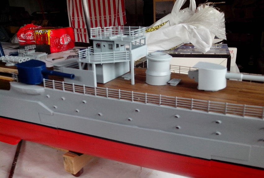

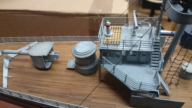

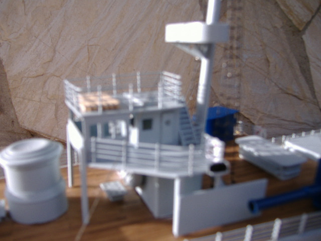

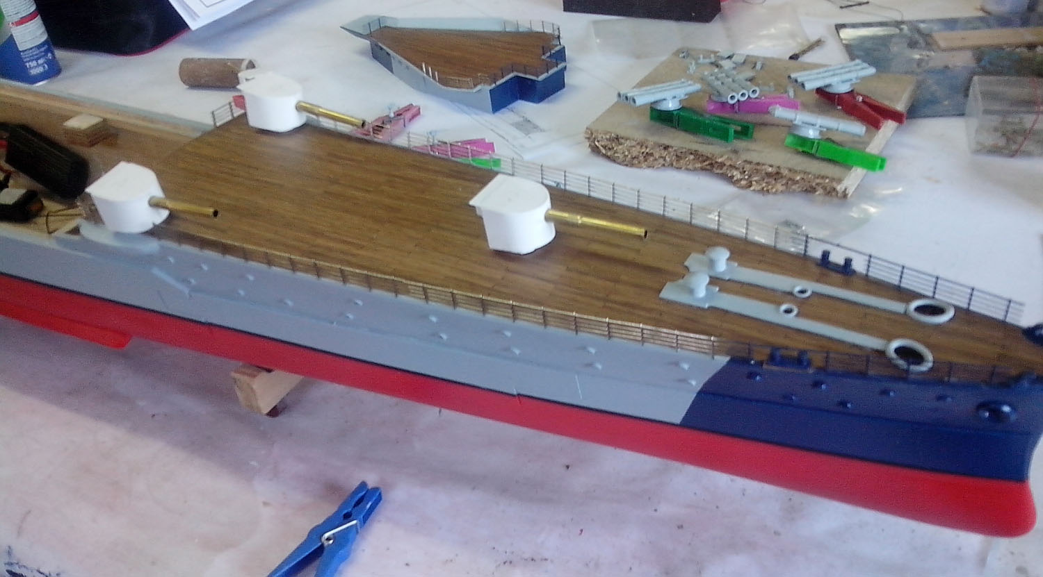

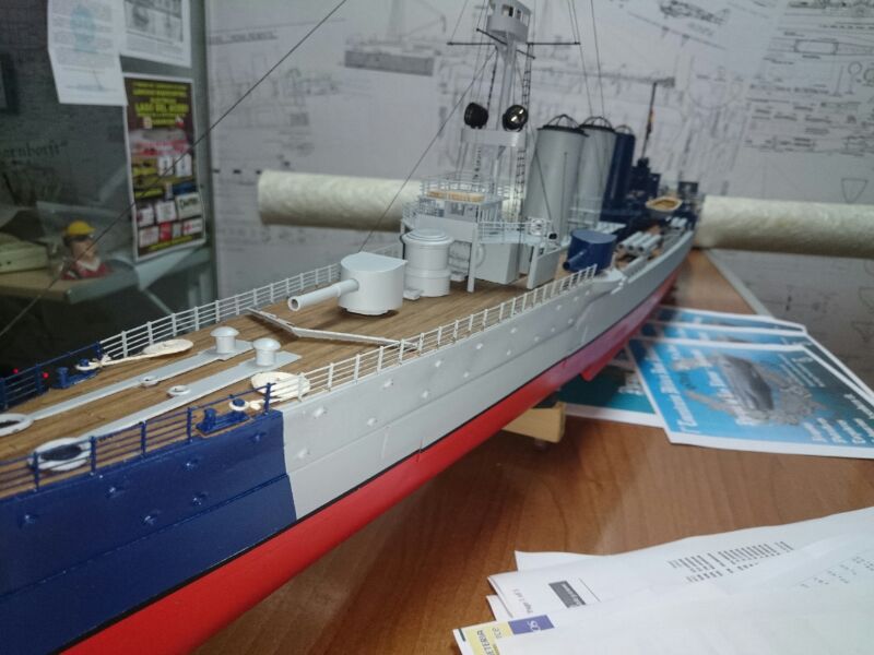

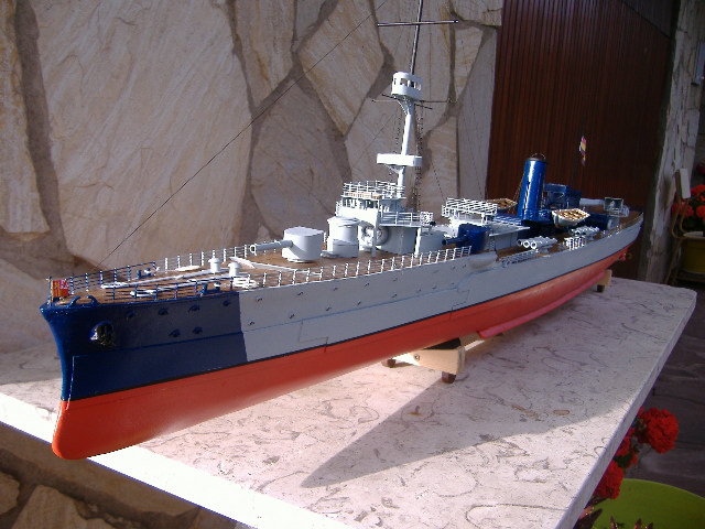

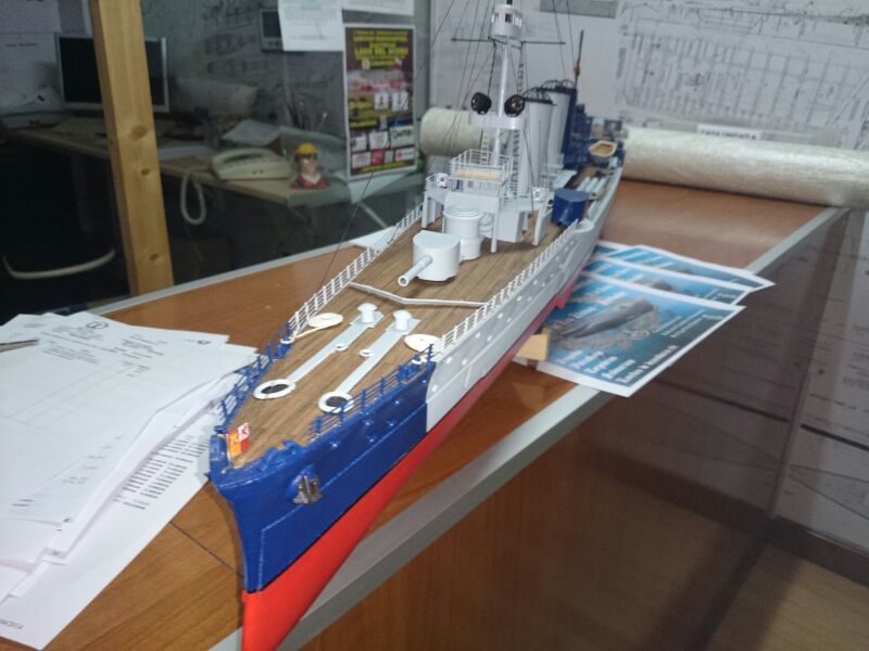

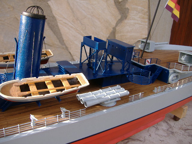

Bueno pues esto está chupado!!!, ahora solo queda terminar de construir las estructuras, pintarlas y colocarlas.
Ahora es cuando a poco trabajo que se haga, cunde mucho ya que se ve :wink:

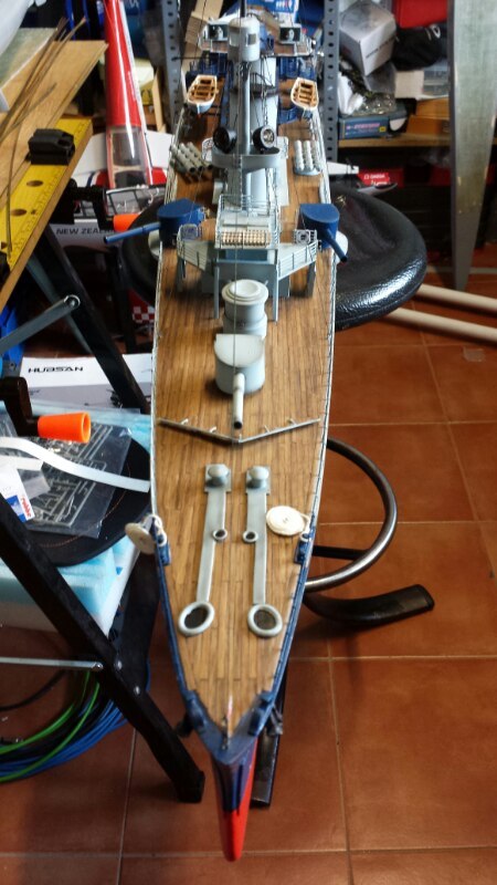

presentación de los añones de proa

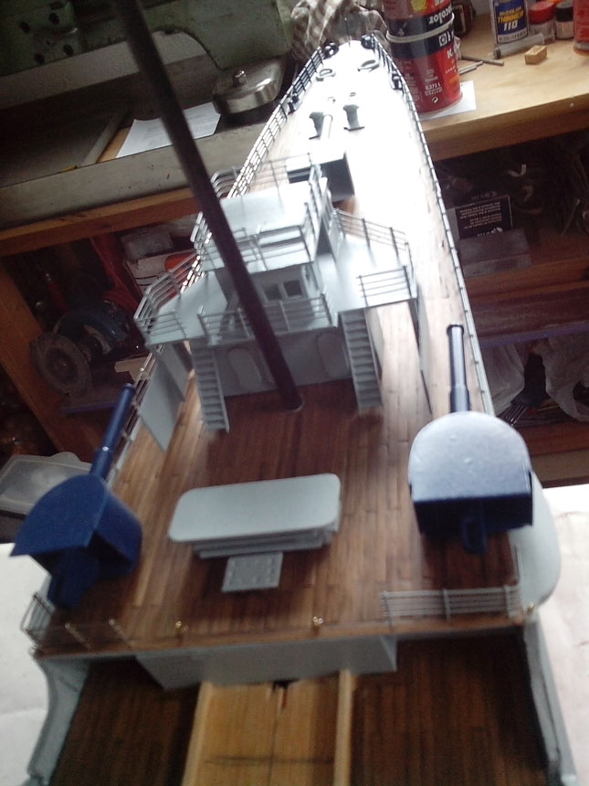

Puente colocado
Puente visto desde popa

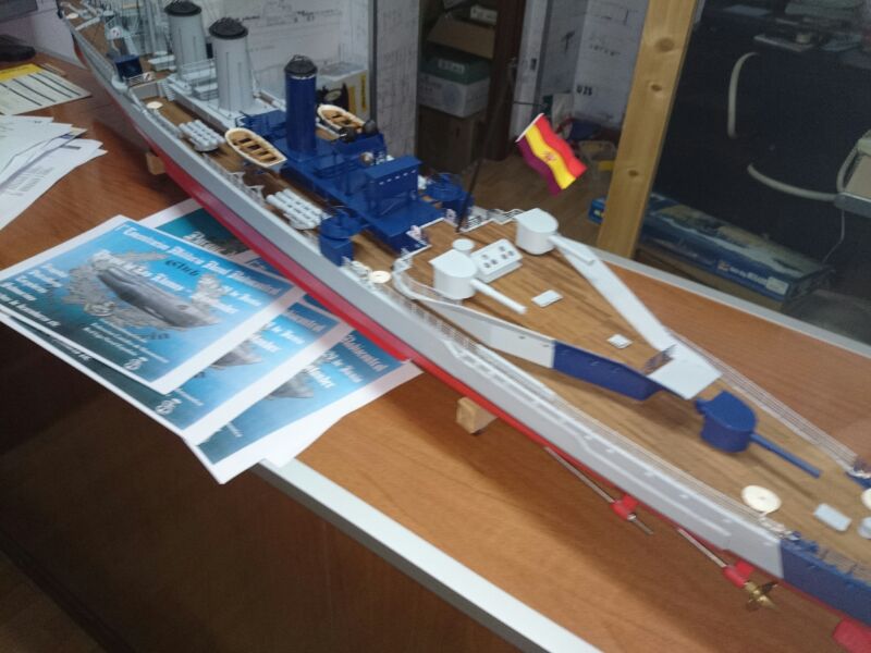

Bueno pues con las cosas pintadas y colocadas en su sitio esto ya tiene muy buena pinta, me faltan las dos chimeneas que tengo que hacer a partir de un tubo de caña de pescar que me dió WAG.
La republica independiente de mi casa, no tiene fondos para adquirir una de las hélices, así que de momento zarpará con tres... :(.
Las cadenas no las he puesto aún por orden de WAG ya que le es mas facil envejecerlas fuera y despues colocarlas que al reves, pues donde manda capintan... capitan manducon, o algo así :P .
las chimeneas y la hélice faltan por colocar...

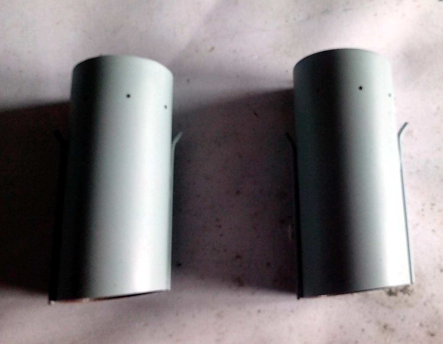

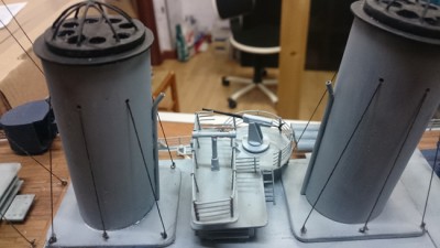

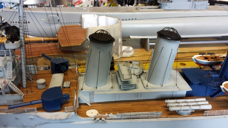

Ya tengo casi todo lo que faltaba para terminar el modelo, las chimeneas y los remates superiores, ahora solo me queda colocarlas y poner los tensores.
WAG, prepara el aerógrafo que esto ya está casi con rumbo a tu casa :roll: .
pareja de chimeneas
remates de chimenea listos para pintar

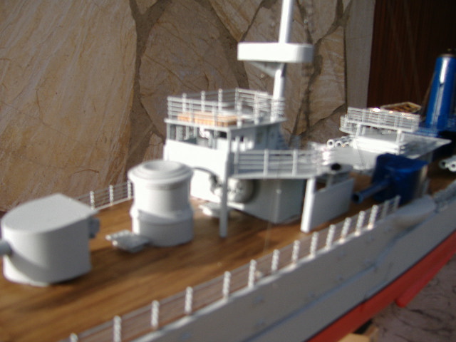

Menudo torpedo FLA. Te lo estas currando.
La superestructura la haces en plástico, madera imprimada o es un kit que venden aparte?
Por FLA
#1280575
Hola Viper.
Lo he fabricado en plastico de 1mm de espesor y algunas piezas en 3mm.
Lo he pegado con cianocrilato y en los ángulos he puesto una pieza de recorte a modo de refuerzo, para que tenga un poco más de cuerpo.
Es un material que se pinta muy bien, pero en el casco donde puede llevar más de un golpe o roce le he dado una imprimación en spray para que agarre mucho mejor la pintura.

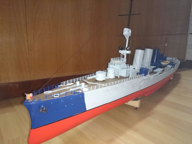

Por FLA
#1280839

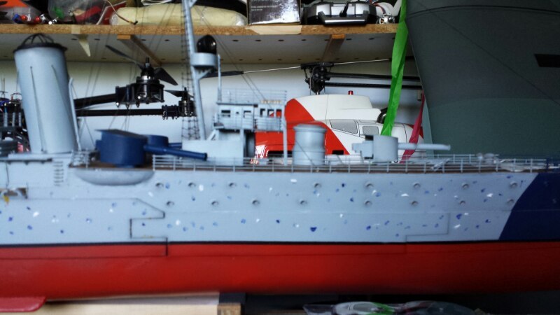

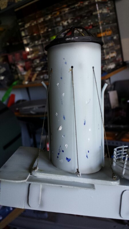

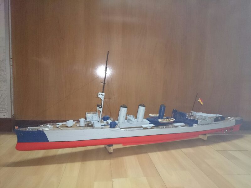

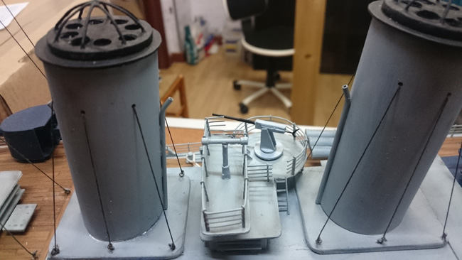

Bueno, pues ya con las tres chimeneas colocadas, ya el barco es otra cosa...
Ahora lo pongo en manos de WAG para que termine de envejecer que eso lleva un curro... haber si pongo alguna foto del proceso de pintado que lo hace en los astilleros de Escobedo.

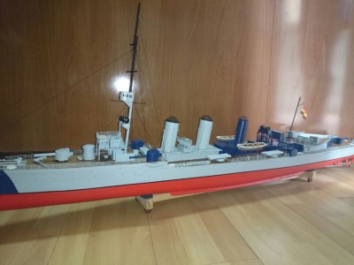

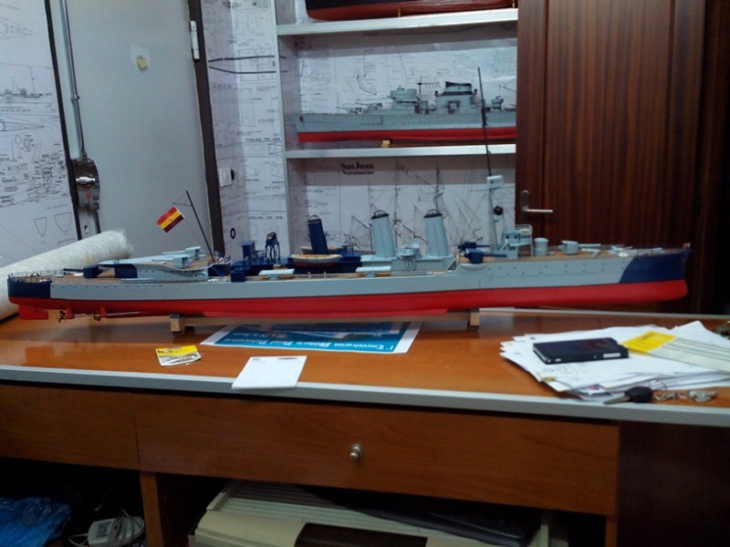

Por FLA
#1281236

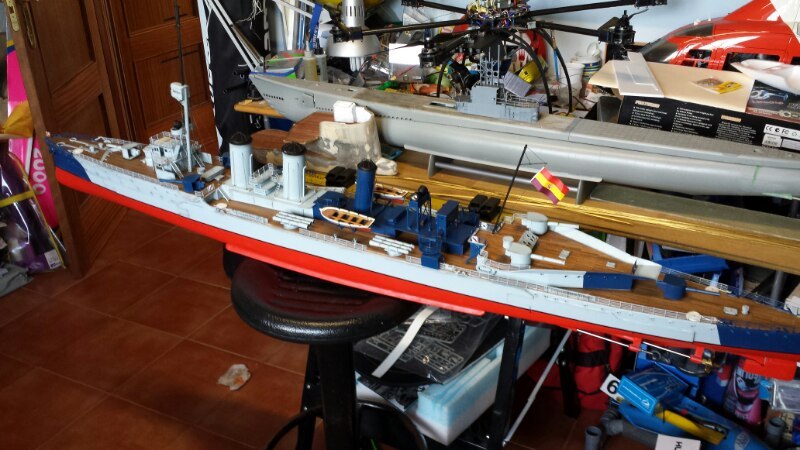

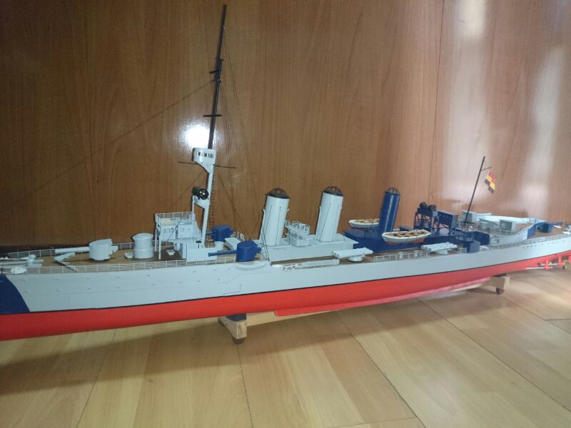

Bueno, pues el modelo ha sido terminado y las pruebas de navegación han sido satisfactorias, preguntaré a WAG si me permite poner las fotos de las fases del envejecimiento y las fotos terminadas las pondré ya después de este fin de semana ya que quiero estrenarle (nauticamente hablando) este domingo en Valladolid.
Nos vemosss!!!!

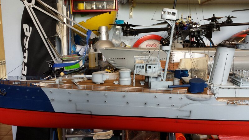

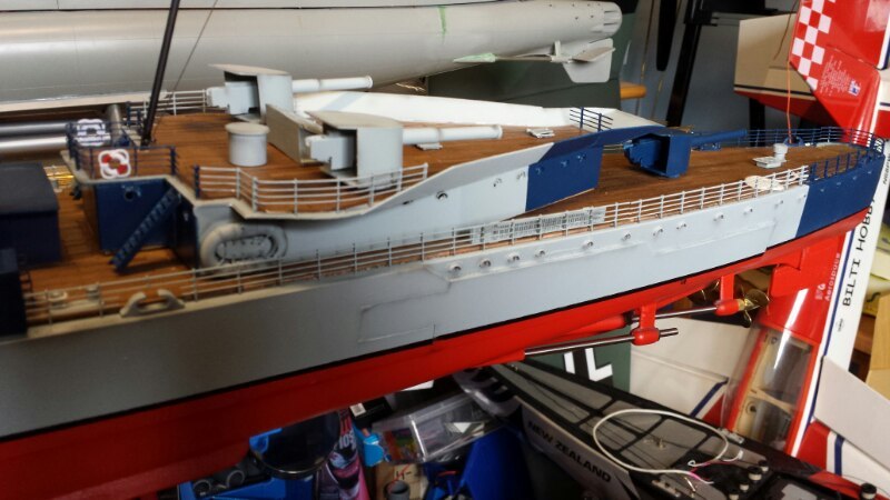

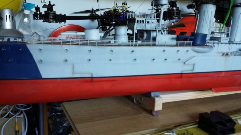

Bueno, pues pongo unas fotos del proceso de envejecimiento que ha realizado WAG.
remarcado de los listones de cubierta
ensuciado en general.
ensuciado de las chimeneas.
aplicado de oleos en el casco
oleos en las chimeneas antes de esparcer

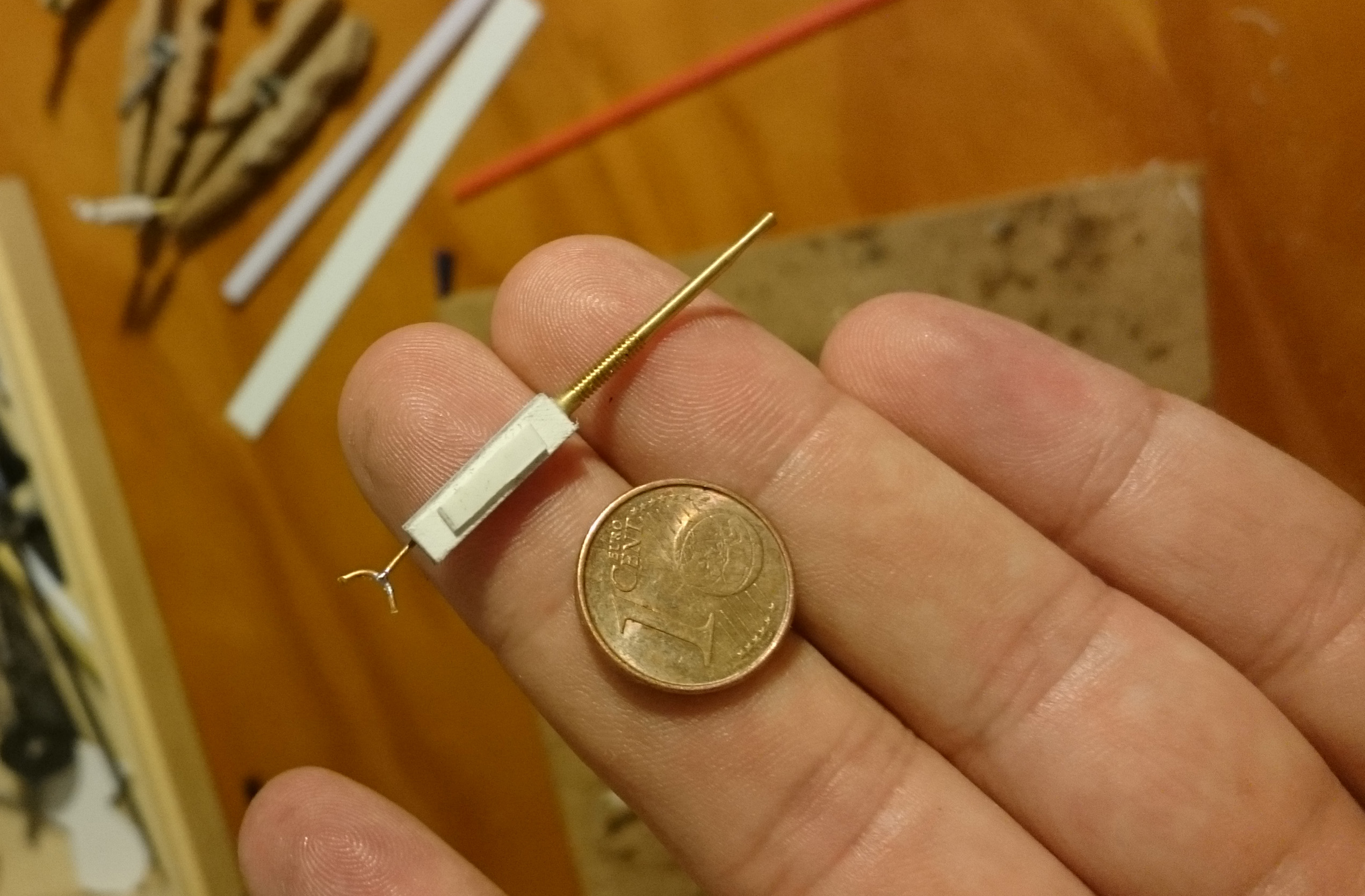

#1362594
Buenos días, ante todo quiero desear a todos un Feliz Año Nuevo 2017

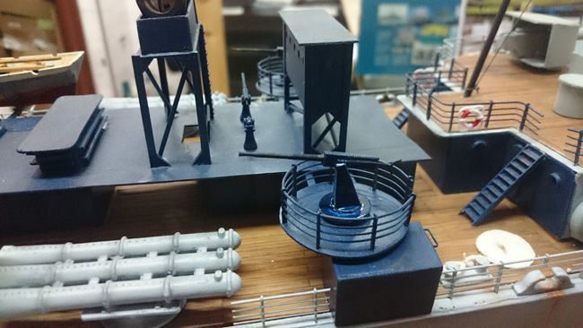

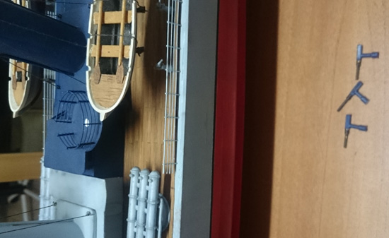

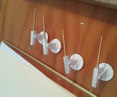

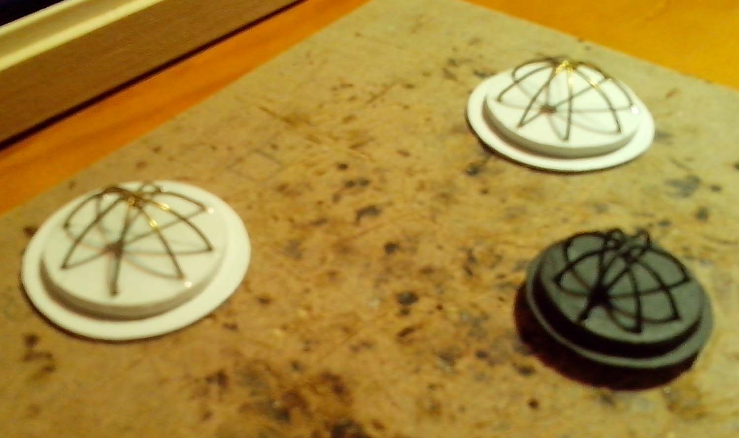

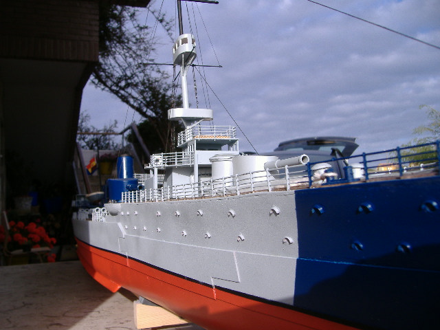

Tras un pequeño percance y perdida de uno de los 4 cañones de 40 mm, he decidido fabricas 4 nuevos cañones con más detalle y ya de paso terminar alguna pieza que me falta para terminar el modelo que por... dejadez o pereza he dejado pendiente de hacer (2 telémetros y la bitácora que va sobre el puente).
retirada de los cañones de 40mm
Por FLA

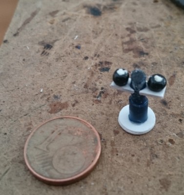

#1362852

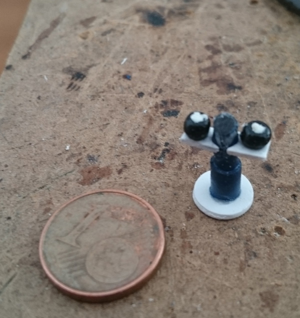

Bueno, ya tengo terminados los 4 cañones y la bitácora, ahora me quedan dos telémetros que tenía que haber fabricado ya hace años.... :roll:
Luego lo pasaré todo por el departamento de pintura. :lol: :lol:
bitacora
Por FLA

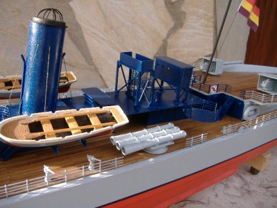

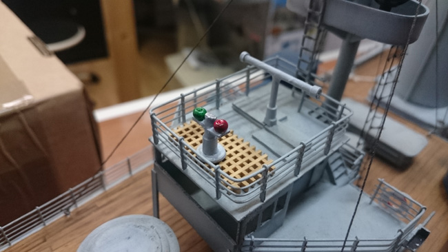

#1363337
ya están colocadas las nuevas piezas en su sitio.... :wink:
bitácora y telémetro del puente

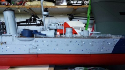

cañones de 40mm
telémetro y cañon de 40mm

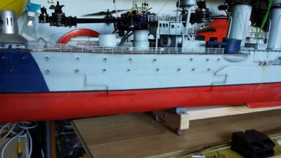

#1426049

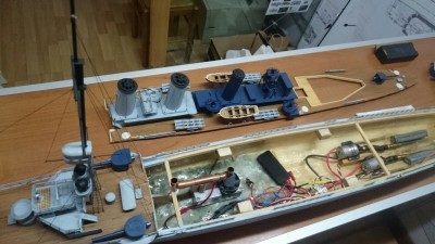

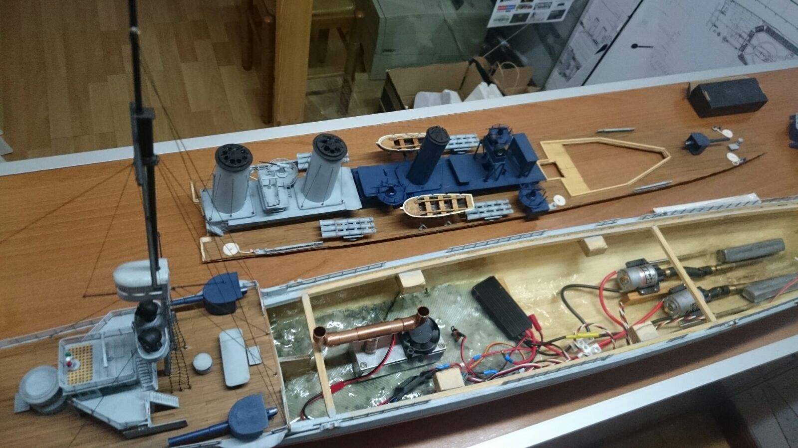

Foto del interior del barco donde puede verse el generador de humo preparado para dos chimeneas, ya está todo listo para su prueba de agua.
Por DF10
#1426051
Hola Fla
Precioso crucero. Por lo que veo has dejado solo dos motores. También se ven dos lingotes, supongo que que has tenido que apopar para conseguir asiento.
En definitiva, he visto todo tu trabajo varias veces, la verdad es que impresiona el detalle que consigues.
Felicidades y como ya lo tienes armado, a ver si vemos un vídeo en maniobra.
Por cierto, hace unas fotos atrás, aparece un "Gato" en todo su esplendor.. se podría ver en detalle?. Gracias... y un saludo
Por FLA
#1426054
Gracias DF10.
El Gato es el de Revell, está preparado para RC, solo está probado una vez y tenía problemas mecánicos :evil: :evil:
Debajo del generador de humo he puesto el lastre principal y luego llevo unos lingotes de plomo que moveré dependiendo de como quede la línea de flotación.
Solo le he puesto dos motores 400 con reductora 3:1, si te fijas uno está más adelantado que otro, eso es por el poco espacio que hay en el interior, 4 motores sería casi misión imposible de encajar.
Espero que la velocidad sea la suficiente para ir dentro de la escala del modelo.
Seguiré poniendo más fotos de los avances.

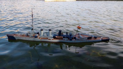

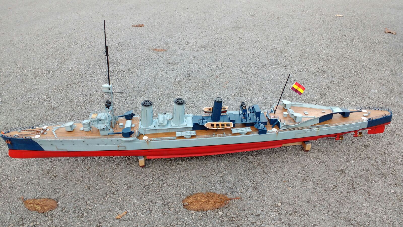

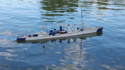

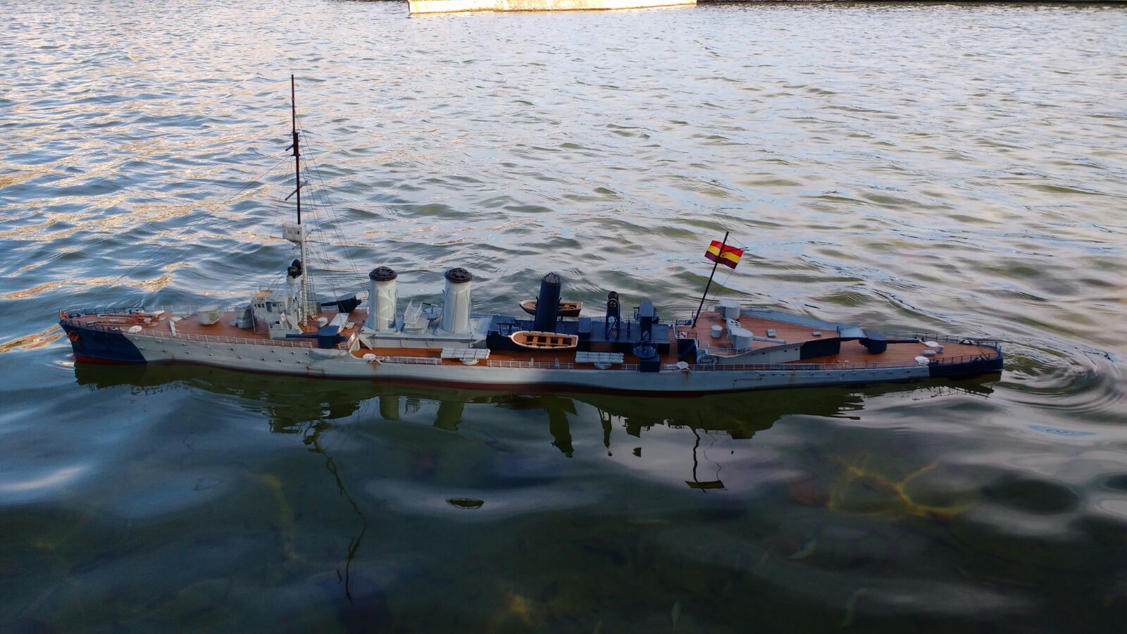

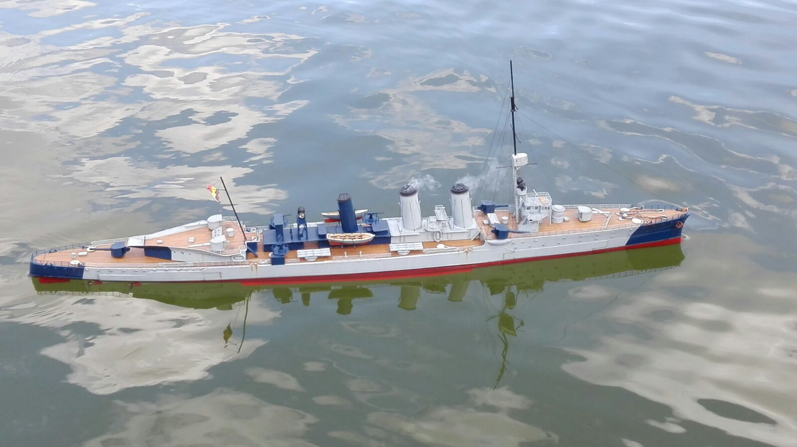

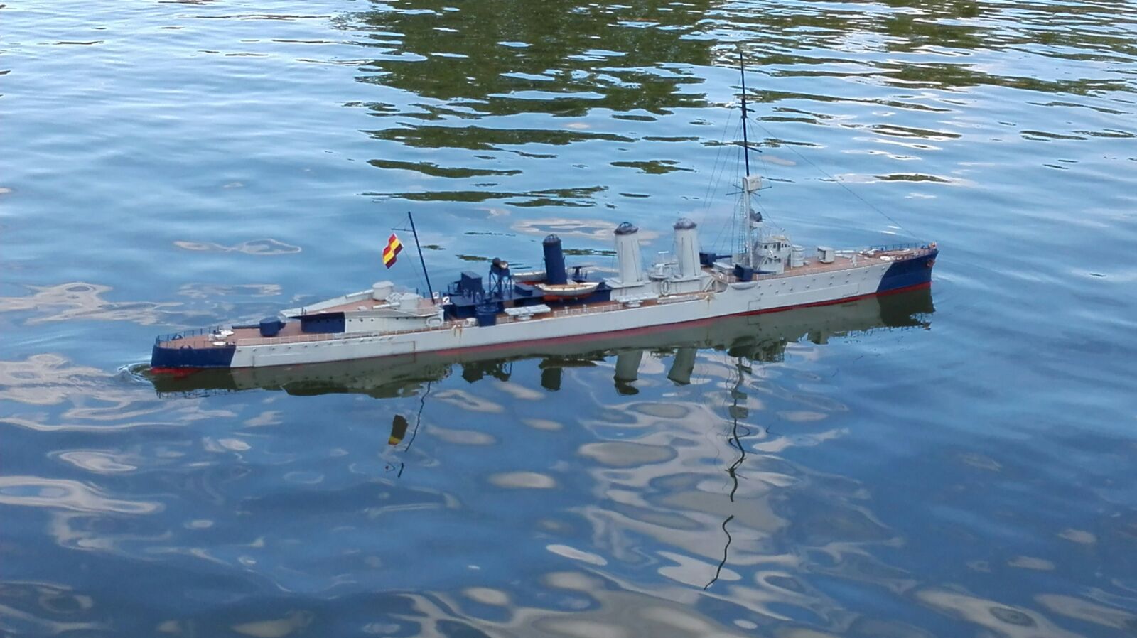

El día de la botadura oficial... todo está listo...
He tenido que llamar a Wag y a Somoza para que estén atentos con sus remolcadores por si hay algún problema en la sala de máquinas... es hora de cruzar los dedos...
Listo para entrar en el agua.

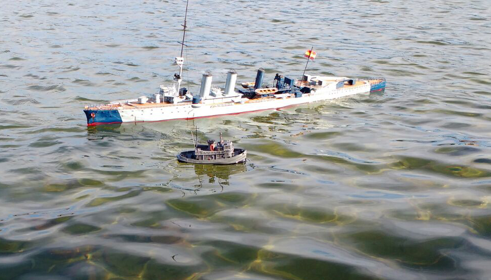

Por FLA
#1426085
Todas las pruebas han salido muy bien, y el humo que sale por las chimeneas es muy realista.
Quiero desde aquí daros las gracias por haberme seguido en este hilo y por vuestra ayuda y consejos, también a Wifredo, Paco Somoza y Nacho Lascurain por aguantarme y pedirles innumerables favores.
Doy por finalizado este hilo y espero veros a todos en los estanques disfrutando de nuestros barquitos.
Gracias a todos!!!!!
FIN

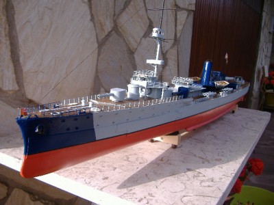

Por DF10
#1426090
Te ha quedado muy realista Fla, mi enhorabuena.
No se si es la foto , pero parece un poco caido a estribor?.
De todas formas muy buen asiento. Te ha quedado espléndido.
