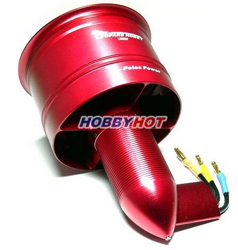

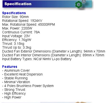

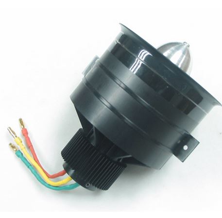

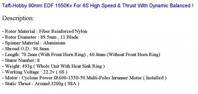

Hola ando buscando una turbina con más potencia que la actual que tengo, es para el SABRE F-86, el modelo más grande de porex, he oido hablar mucho de ciclone, pero la verdad es que estoy un poco perdido, pues de esto no entiendo mucho, y no se por cual decidirme, cuento con un variador Opto de 100 amperios, he volado hasta ahora, con una turbina que compré, pero va muy justo, no lo quiero para hacer burradas, pero, si, que me responda cuando lo necesite, muchas gracias.

Faltan 3 datos importantes, el peso de la roja para comprar con la negra, el numero de palas de la roja (la negra es una helice CS de 11 palas), y el precio de cada una.
La roja consume menos amperios para igual empuje (70A para 3,15kg en la roja frente a 98A para 3,2kg en la negra), eso es por tener seguramente menos palas (pero el sonido de la negra será mas espectacular), y con un variador de solo 100A la negra estaria muy al limite y puedes quemar el variador, la roja con ese variador iria menos apretada.
Tambien depende de las barerias que tengas. Si son de pocas C (menos de 45) es mejor menos consumo (amp), la roja iria bien con 4400 6S 40C y la negra necesitaria 4400 6S de 65C ó 5000 6S de 40C, esto tambien implica mas peso en baterias.
A igual precio y para ese avion me quedaria con la roja. Si te interesa sobre todo el sonido mejor la negra. De todas formas yo miraria por precio las turbinas azules de Hobbyking de 90mm para 6S. Son las originales de Lander (azules) y van de miedo por un precio razonable. Solo por comparar.
Y si quieres un combo muy fiable, muy potente, pero tambien mas caro, la eleccion ideal para mi (sin irte a turbinas de carbono carisimas!!) seria un EDF wemotec de 90mm con motor Het Typhoon 650-68 de 2250kv, una buena bestia, pero esto ya necesita un variador de calidad (minimo hobbywing de 150Amp para 6S).
