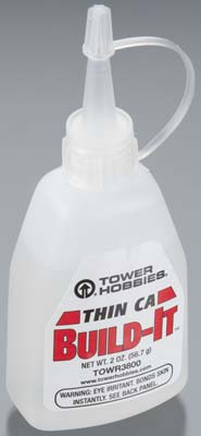

Tower Hobbies Build-It CA Thin Glue 2 oz.
Muy buenas para mi este es el mejor y lo utilizo desde hace 20 años y su cantidad es muy considerada . lo hay en tres formato lento ,medio ,rapido . :wink:
